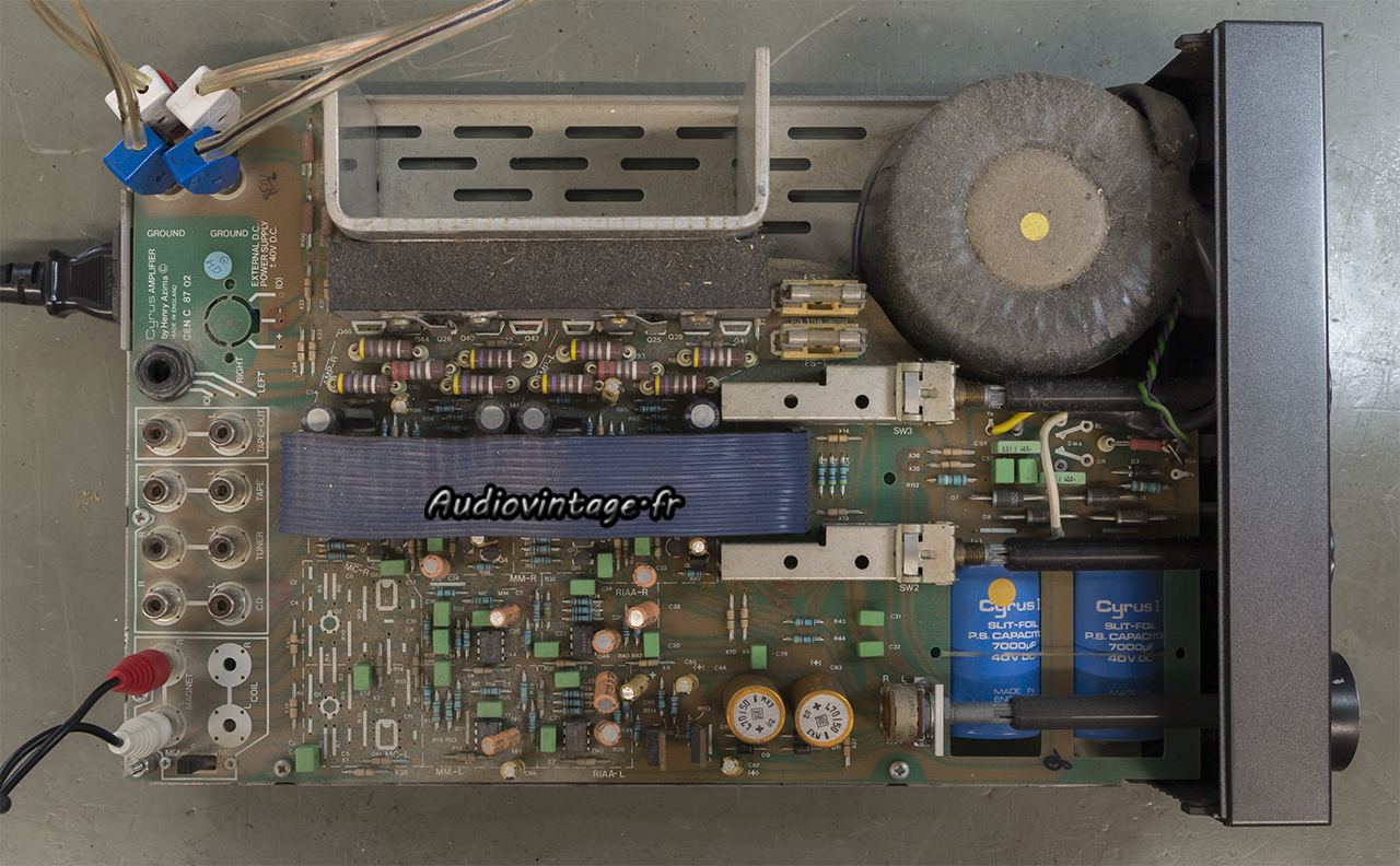

Cyrus One : à son arrivée.
En effet, l’interrupteur on/off est HS, il y a pas mal de mauvais contacts lors de la manipulation des commandes et enfin, le propriétaire se plaint de quelques bruits inquiétants lorsque l’appareil est froid.

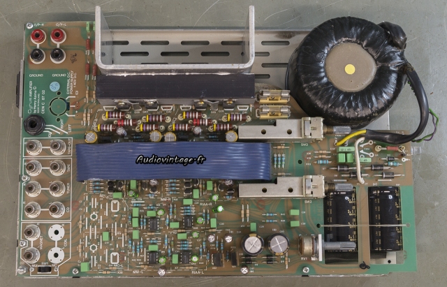

Cyrus One : terminé.
L’intervention se résume assez simplement, même s’il y a pas mal de temps passer pour la mener à bien : remplacement de l’ensemble des condensateurs chimiques, remplacement du switch on/off, réfection de quelques soudures, nettoyage des commandes, réglage des courants de repos.

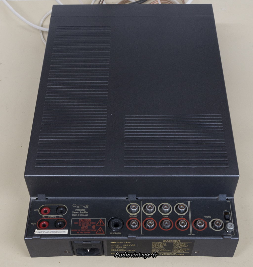

Cyrus One : connectique.
Connectique.

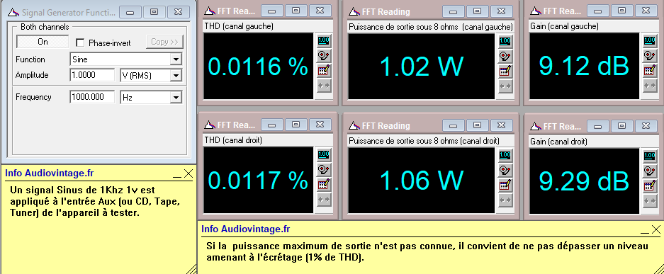

Cyrus One : distorsion-a-2x1w-sous-8-ohms-entree-aux
Distorsion à 2x1w sous 8 ohms, entrée aux.

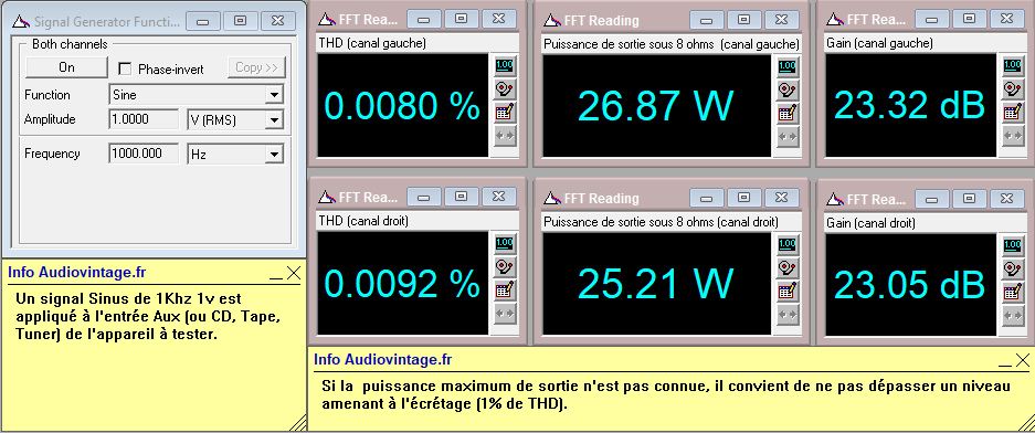

Cyrus One : distorsion-a-2x25w-sous-8-ohms-entree-aux
Distorsion à 2x25w sous 8 ohms, entrée aux.

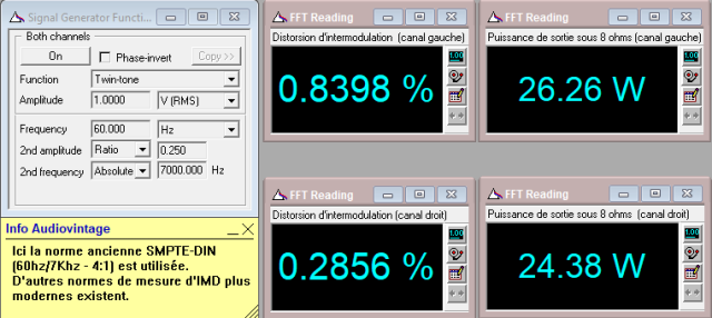

Cyrus One : IMD-a-2x25w-sous-8-ohms-entree-aux
Distorsion d’intermodulation à 2x25w sous 8 ohms, entrée aux.

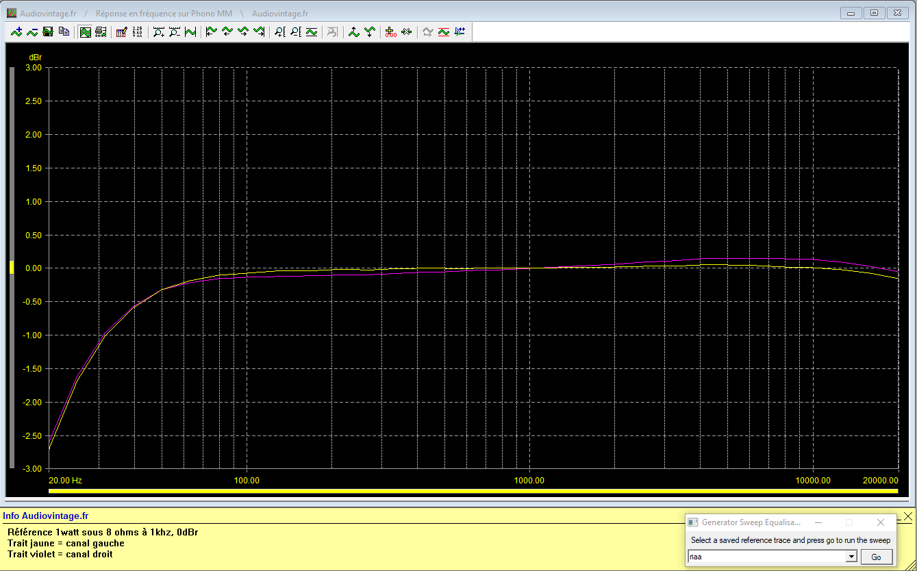

Cyrus One : reponse-en-frequence-a-2x1w-sous-8-ohms-entree-phono-MM
Réponse en fréquence à 2x1w sous 8 ohms, entrée phono MM.

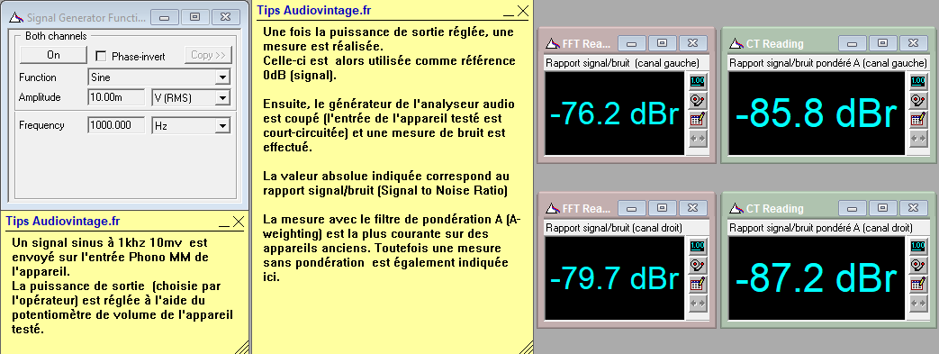

Cyrus One : rapport-signal-bruit-a-2x1w-sous-8-ohms-entree-phono-MM
Rapport signal bruit à 2x1w sous 8 ohms, entrée phono MM.

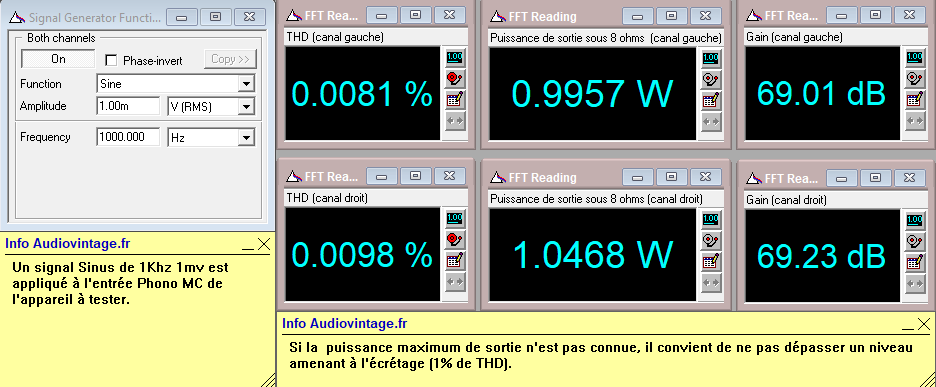

Cyrus One : distorsion-a-2x1w-sous-8-ohms-entree-phono-MC
Distorsion à 2x1w sous 8 ohms, entrée phono MC.

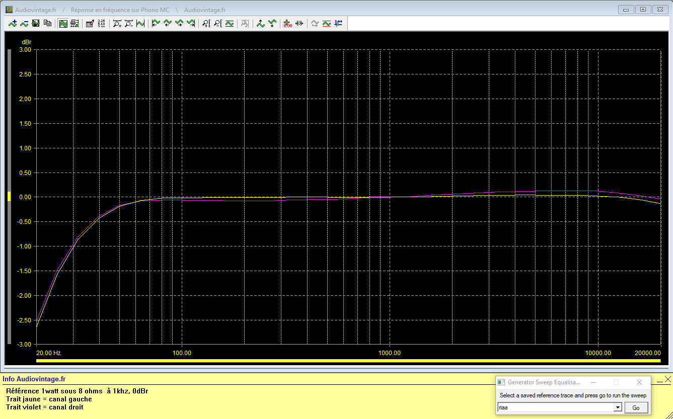

Cyrus One : reponse-en-frequence-a-2x1w-sous-8-ohms-entree-phono-MC
Réponse en fréquence à 2x1w sous 8 ohms, entrée phono MC.

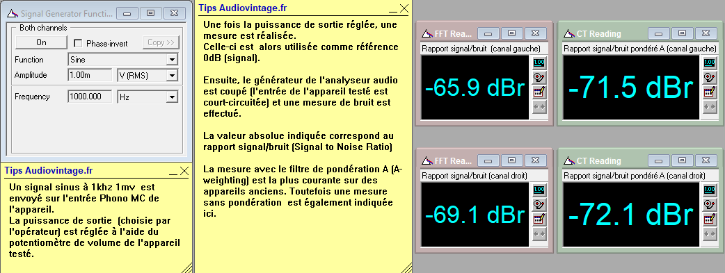

Cyrus One : rapport-signal-bruit-a-2x1w-sous-8-ohms-entree-phono-MC
Rapport signal bruit à 2x1w sous 8 ohms, entrée phono MC.

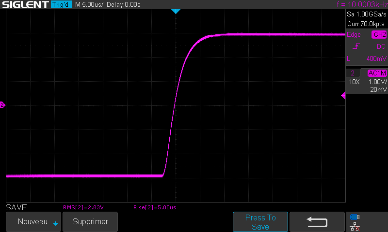

Cyrus One : temps-de-montee-a-10khz
Signal carré à 100hz, 1khz, 10khz et temps de montée à 10khz. 1w en sortie sous 8 ohms, entrée aux.
