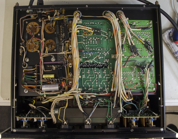

Cet exemplaire à déjà eu droit à une ou plusieurs interventions par le passé. La connectique a été remplacée tout comme certains condensateurs chimiques.

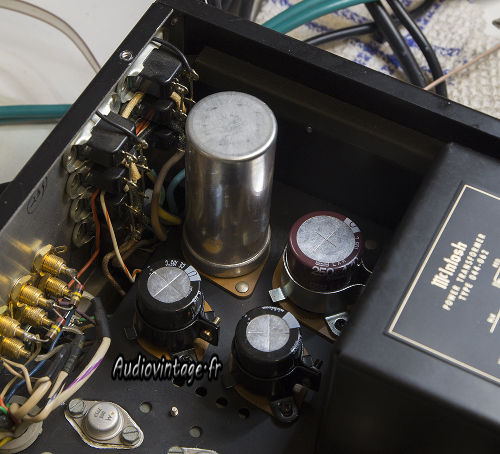

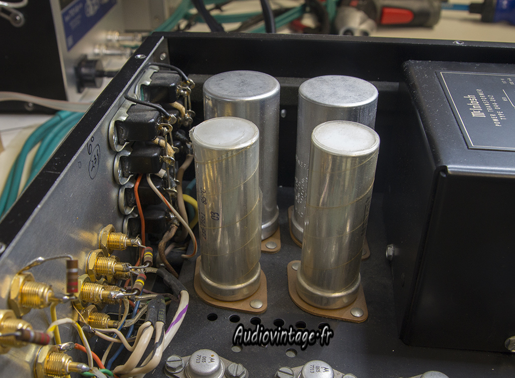

Suite à quelques mesures, il apparait que trois des quatre « canettes » sont en très mauvais état.
Sur un des condensateurs multi-section, l’une d’entre elle ne répond même plus à la mesure.
Comme le reste est sain ou a déjà été remplacé, pas la peine d’y revenir.

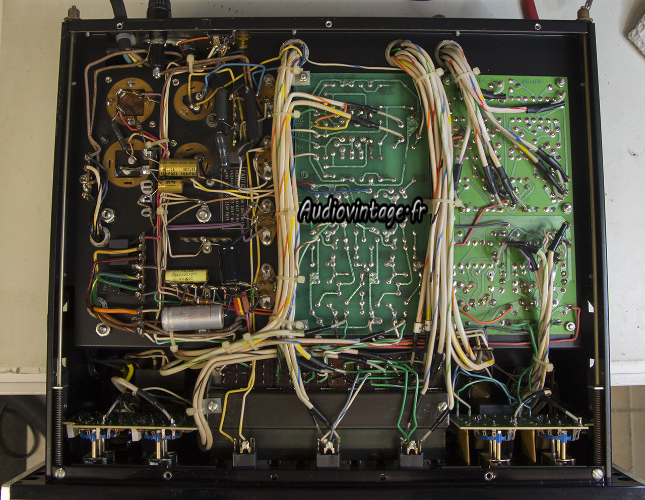

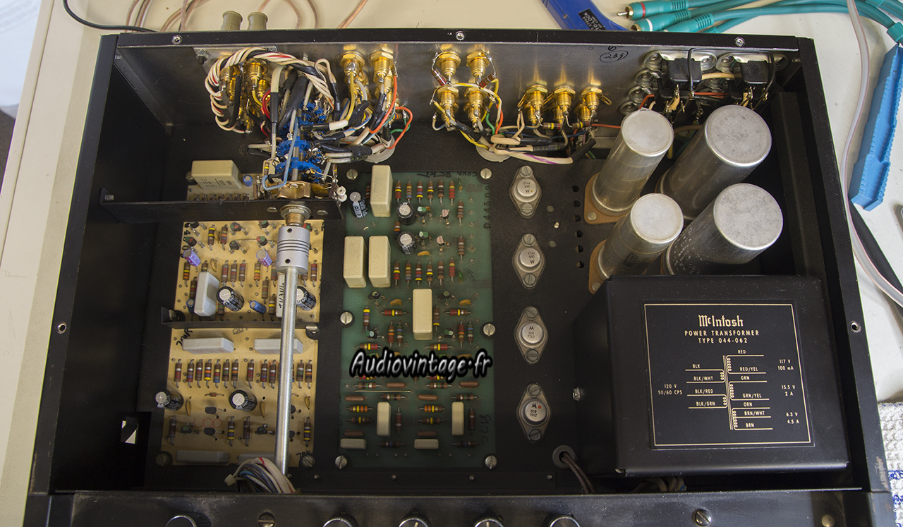

Plus qu’un simple remplacement, il a fallu adapter les nouveaux condensateurs, que ce soit pour les fixer au châssis ou les intégrer sous celui-ci.

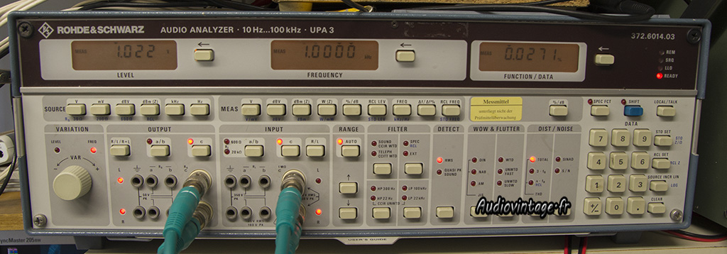

Passage au banc.
McIntosh C28
