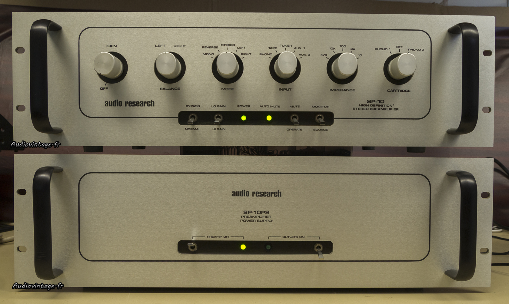

Audio Research SP-10. SI vous êtes amateur de bonnes et jolies machines anciennes, vous ne pouvez que connaitre, ou au moins avoir entendu parlé de ce préamplificateur à tubes…
Le propriétaire actuel l’a acquis il y a quelques temps, mais pour diverses raisons, il ne l’a pas mis en route. La bête a donc été déposée à l’atelier pour une contrôle complet, suivie de sa remise en route et de son passage au banc Rohde & Schwarz UPV.

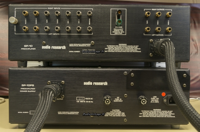

Le SP-10 est constitué de deux blocs distincts, reliés l’un à l’autre par une connectique particulière et qualitative.

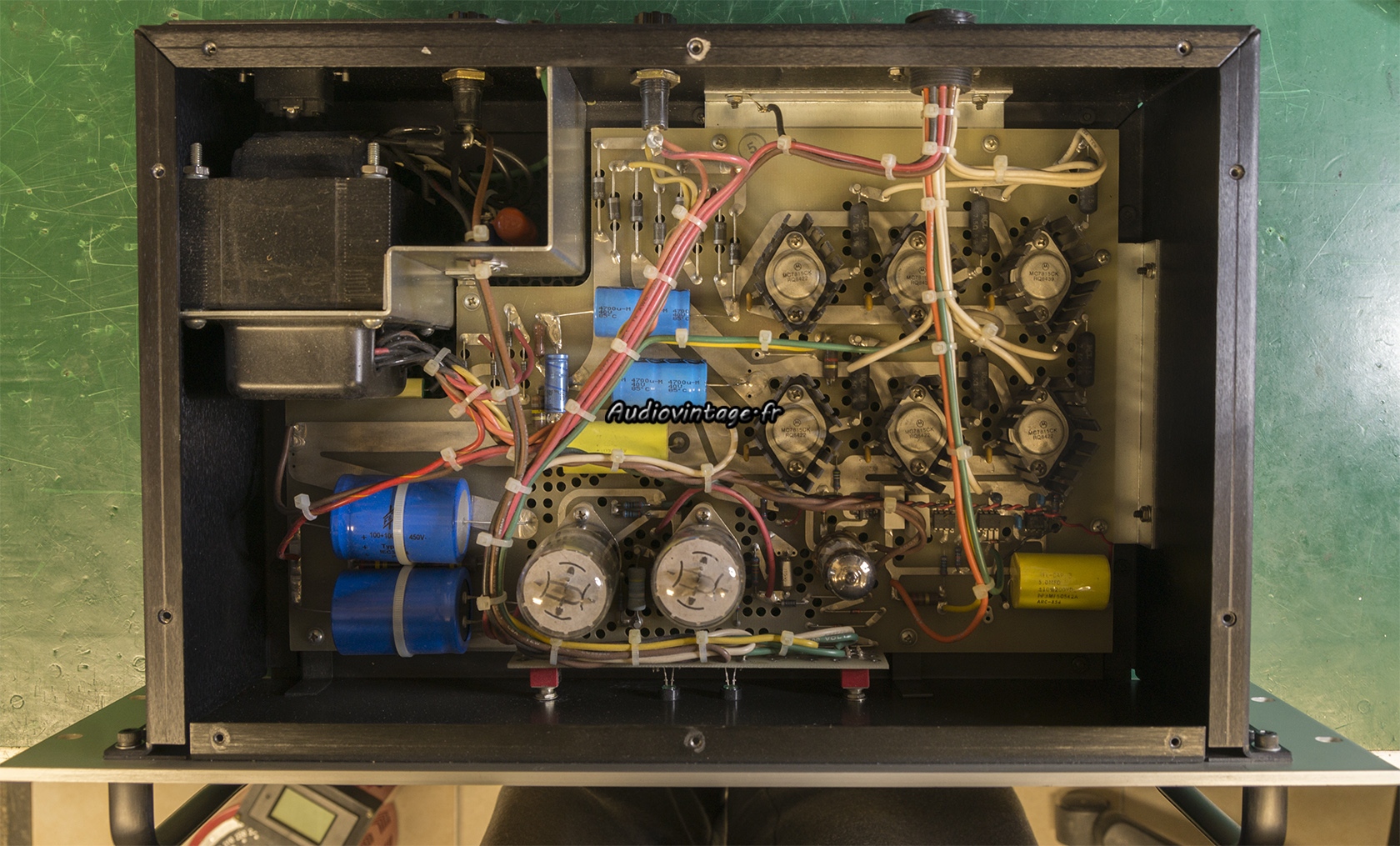

Le premier bloc visible ici, est la partie alimentation.
Double régulation, l’une à transistor, l’autre à tubes.
Cette alimentation a déjà été révisée par le passé, avec le remplacement des condensateurs chimiques qui sont particulièrement à surveiller dans ces machines.
Les deux tubes 6L6 ont des mesures excellentes et restent en place. La 12AT7 (ECC81) n’était plus très fraiche, je l’ai donc remplacée.

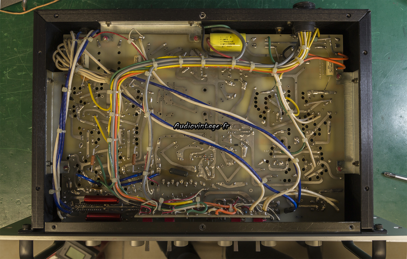

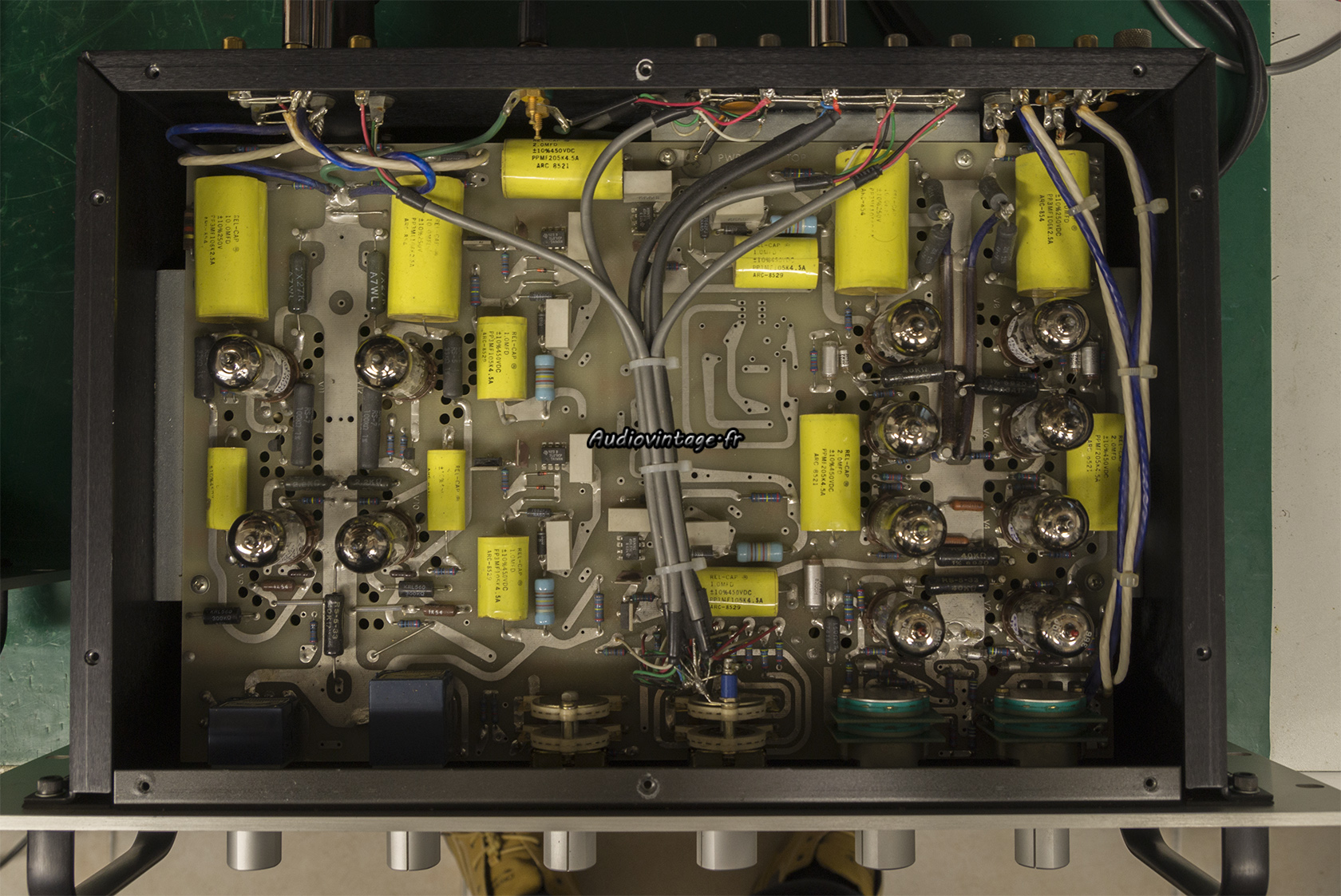

Le bloc préamplificateur en lui-même, vu du dessous, mais c’est tout vide !
Vu du dessus, finalement non, ce n’est pas tout vide, c’est même particulièrement bien rempli avec 12 tubes ECC88/6DJ8 dont 8 pour l’étage phono.
Les tubes « presque » identiques à l’équipement original attendu, ont été remplacés par des références correctes que m’a fourni le propriétaire.

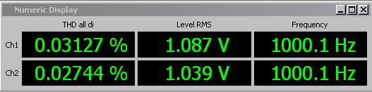

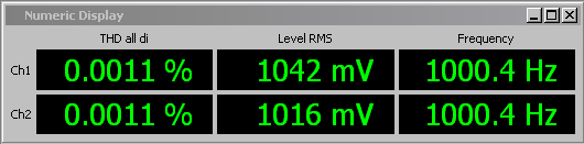

Distorsion à 1v en sortie, entrée Aux1 2v, hi-gain.

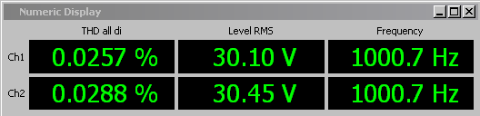

Distorsion à 30v en sortie, entrée Aux1 2v, hi-gain.

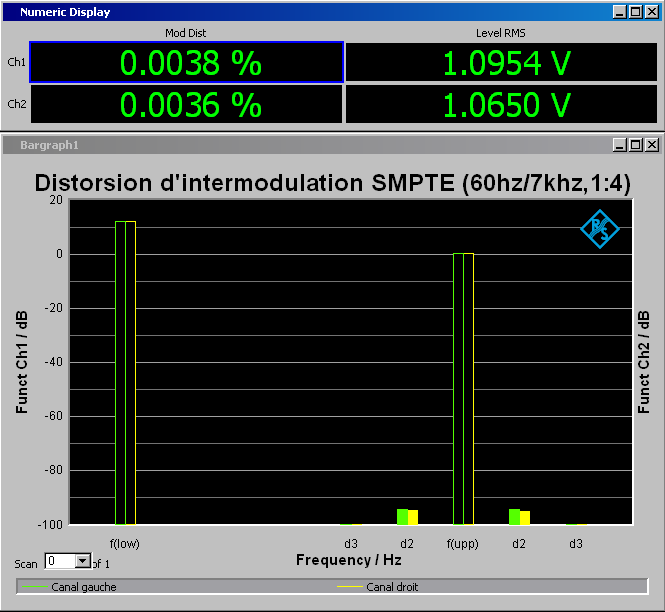

Distorsion d’intermodulation à 1v en sortie, entrée Aux1 2v.

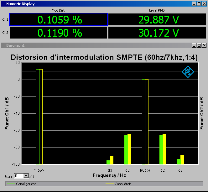

Distorsion d’intermodulation à 30v en sortie, entrée Aux1 2v.

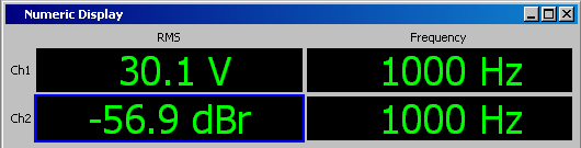

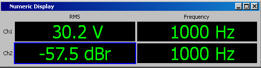

Diaphonie à 30v en sortie, entrée Aux 1 2v.

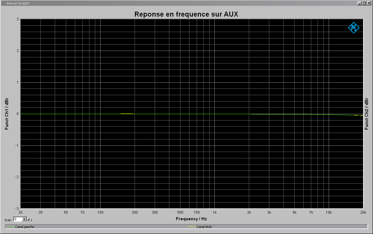

Réponse en fréquence (1v à 1khz) entrée aux1 1v.

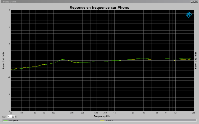

Réponse en fréquence (1v à 1khz) entrée phono1 20mv.

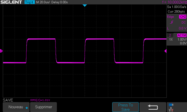

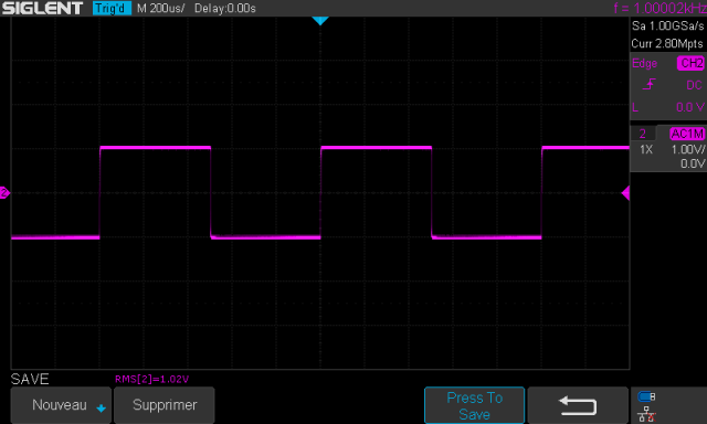

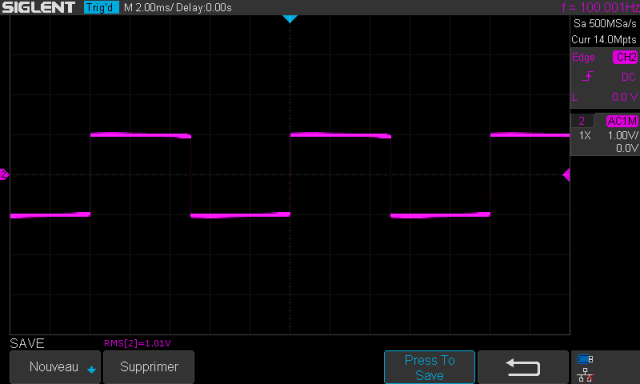

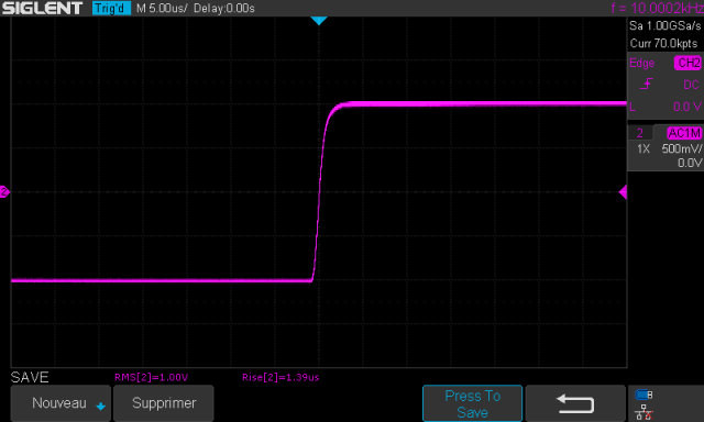

Signal carré à 100hz, 1khz, 10khz et temps de montée à 10khz. 1v en sortie, entrée aux1.
