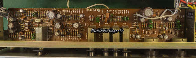

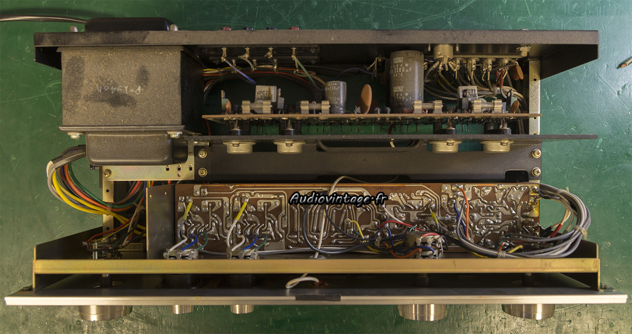

C’est un bel exemplaire, dans son état d’origine, et il fonctionne. Révision complète « habituelle » pour cet intégré chantant.

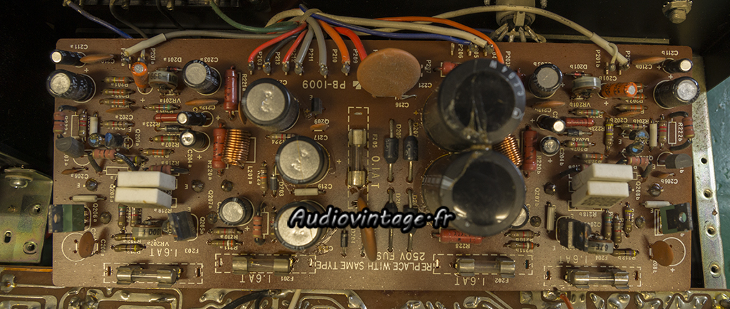

Tous les condensateurs chimiques sont neufs. Les transistors des étages différentiels sont neufs, appariés et en contact thermique.
Le montage des nouveaux condensateurs chimiques nécessite le perçage du circuit imprimé.

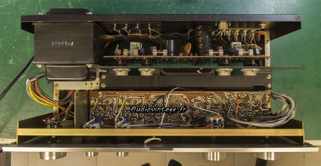

Quelques vérifications et « manipulations » complémentaires sont réalisées.

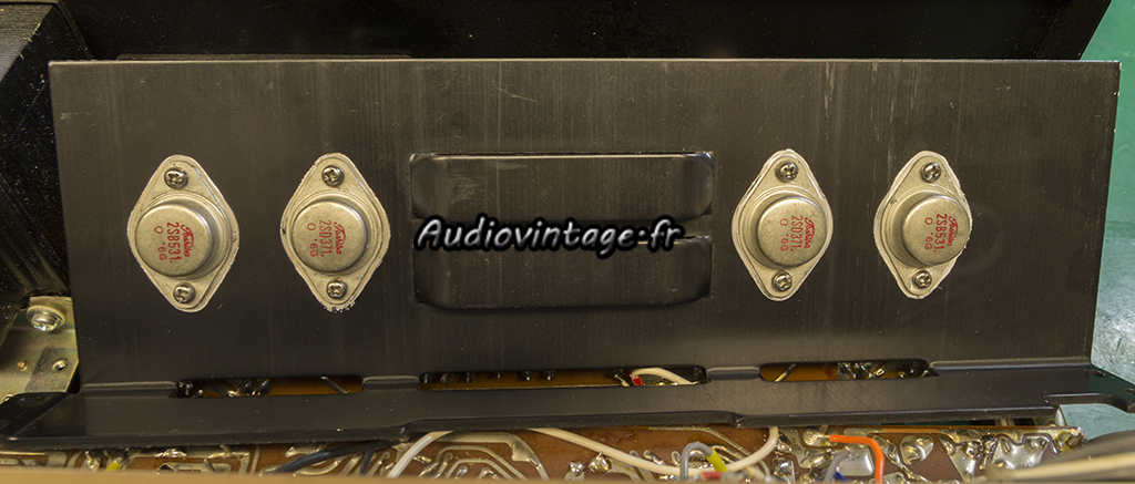

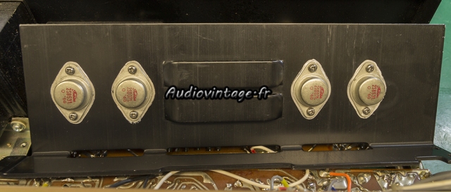

Les transistors de puissances sont démontés, testés et remontés sur des micas neufs et tartiné de graisse fraîche. Un vrai repas de fête 🙂

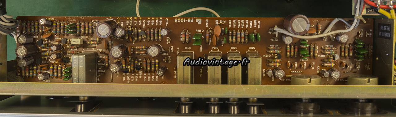

Le circuit « secondaire ». Tonalité, filtre phono, tout est là.

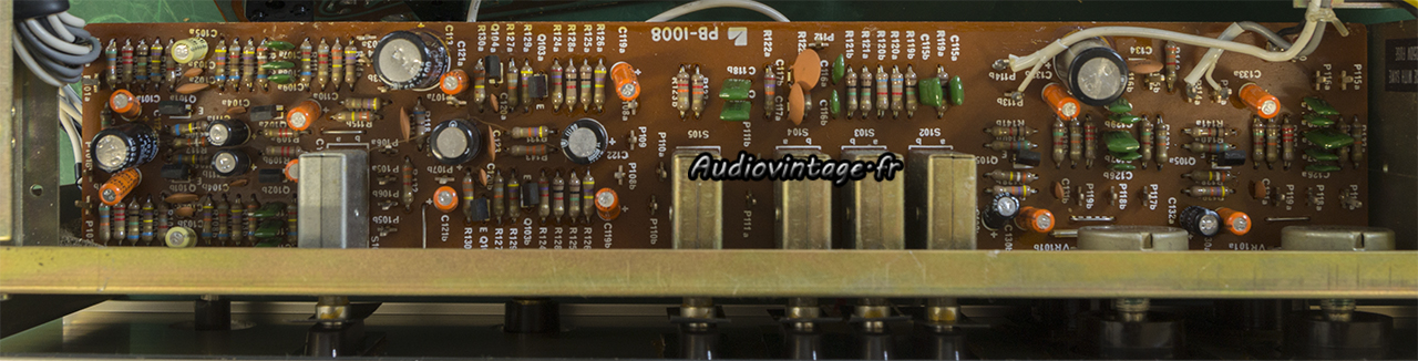

Tous les condensateurs chimiques et les transistors sont remplacés.
Les commandes sont nettoyées.

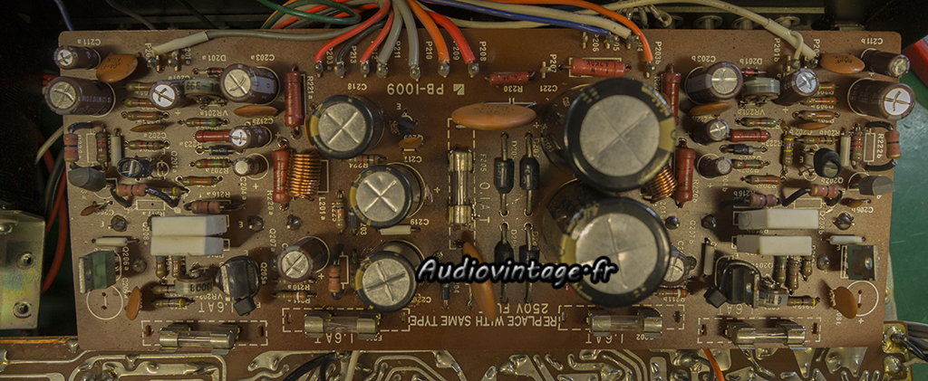

Tout est remonté. Les courants de repos et les offsets sont ajustés.
Terminé.

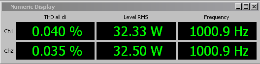

Distorsion à puissance nominale sous 8 ohms, entrée aux.

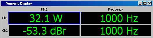

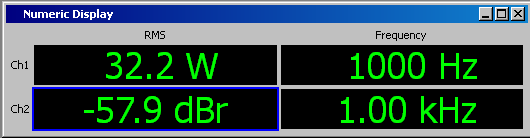

Diaphonie à puissance nominale sous 8 ohms et à 1khz, entrée aux.

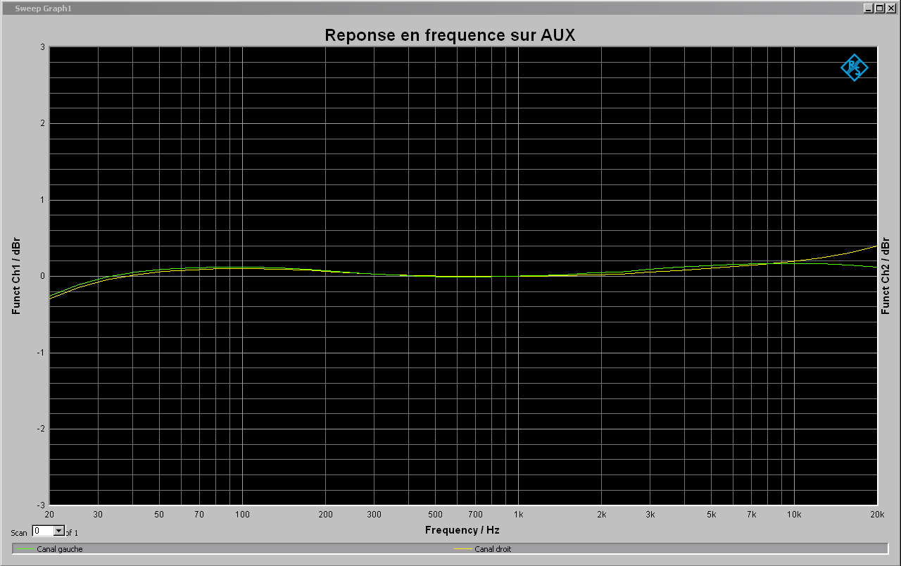

Réponse en fréquence sous 8 ohms (1w à 1khz) entrée aux.

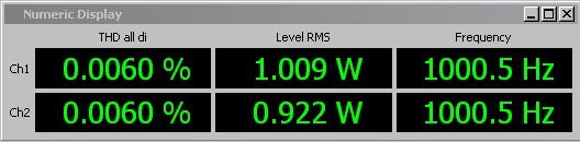

Distorsion relevée à 1w sous 8 ohms, entrée phono.

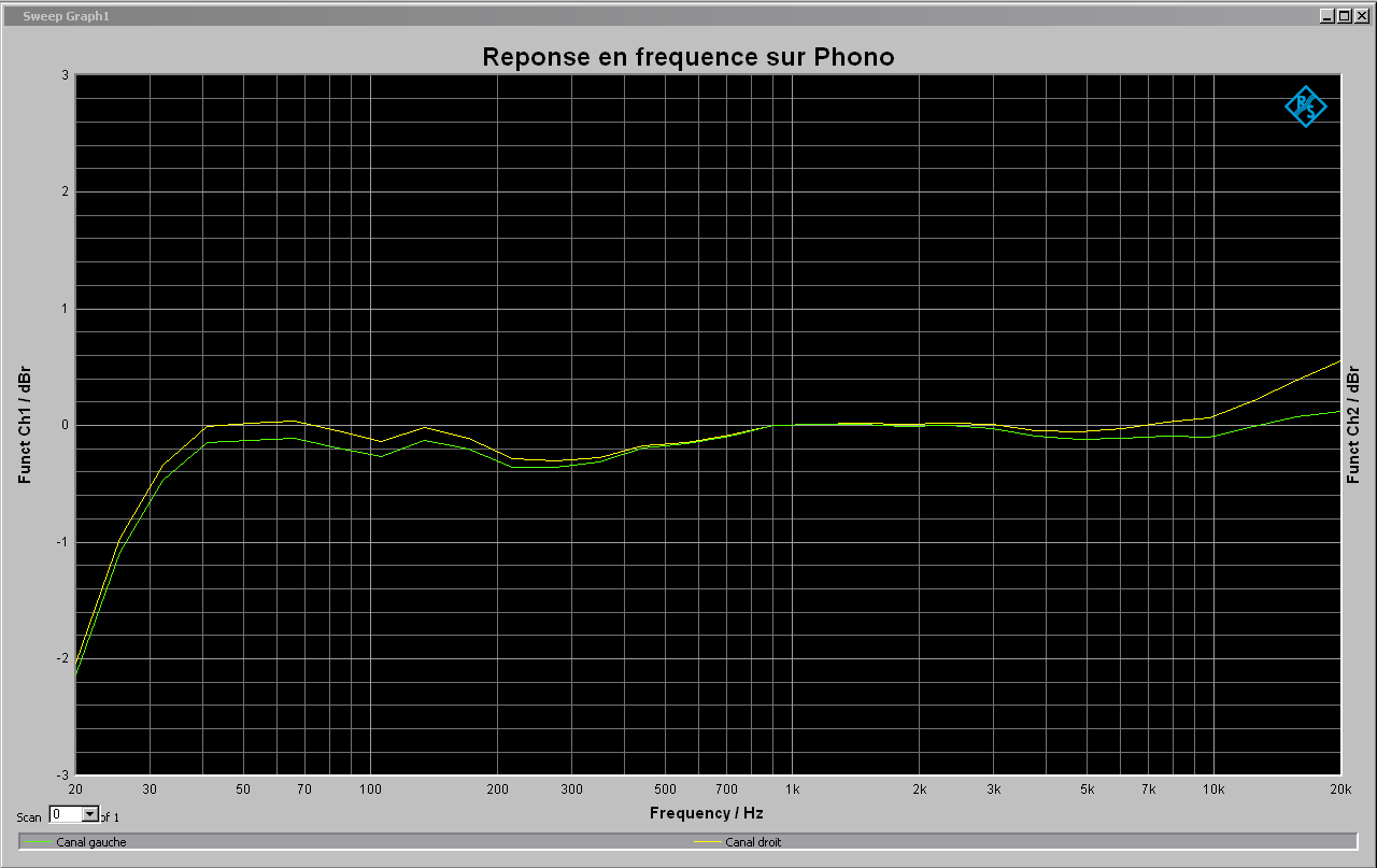

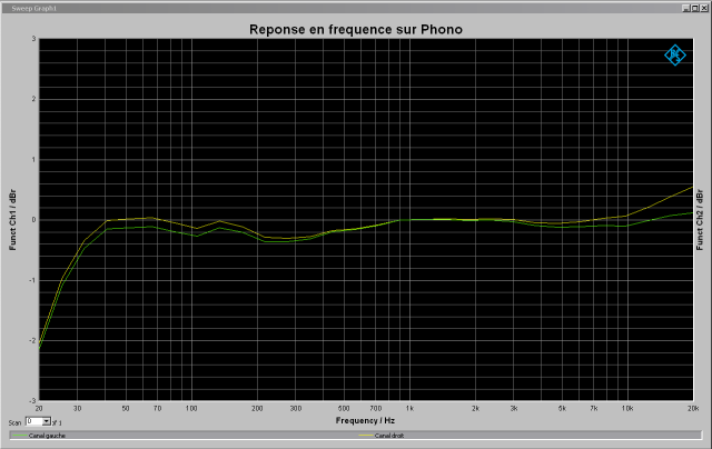

Réponse en fréquence sous 8 ohms (1w à 1khz) entrée phono.

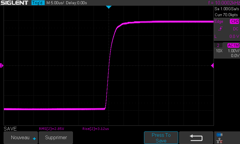

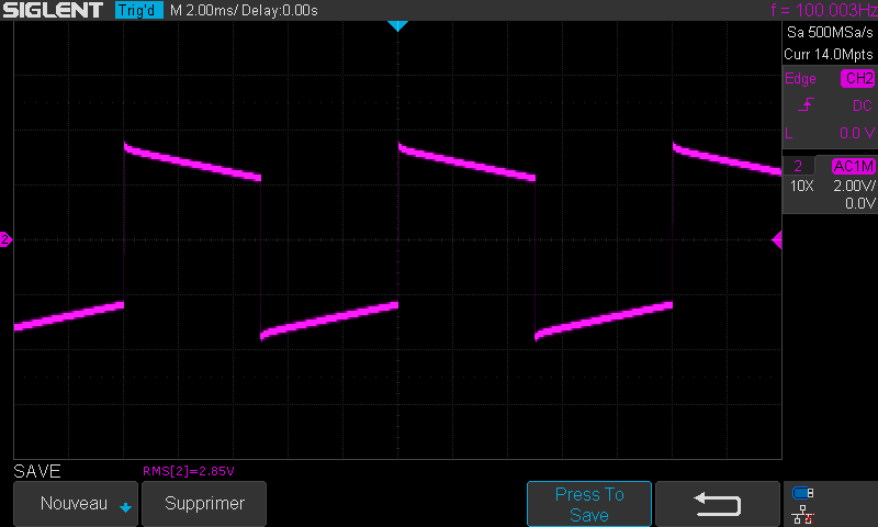

Signal carré à 100hz, 1khz, 10khz et temps de montée à 10khz. 1w en sortie sous 8 ohms.
