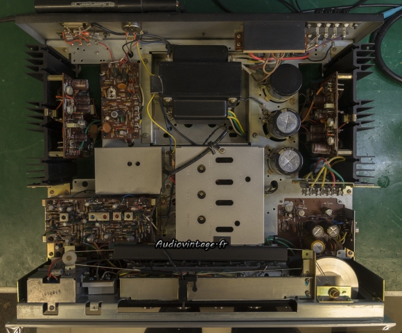

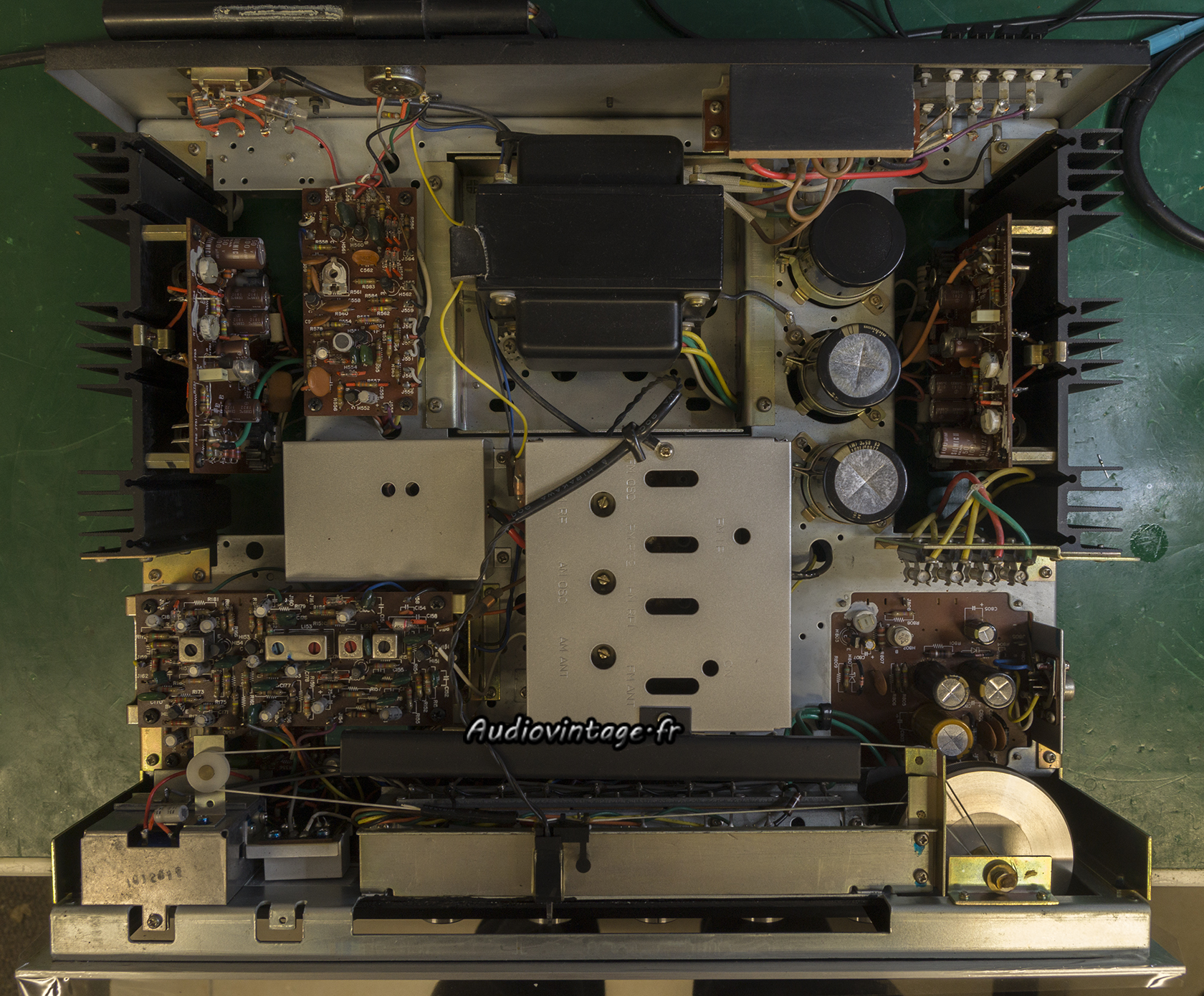

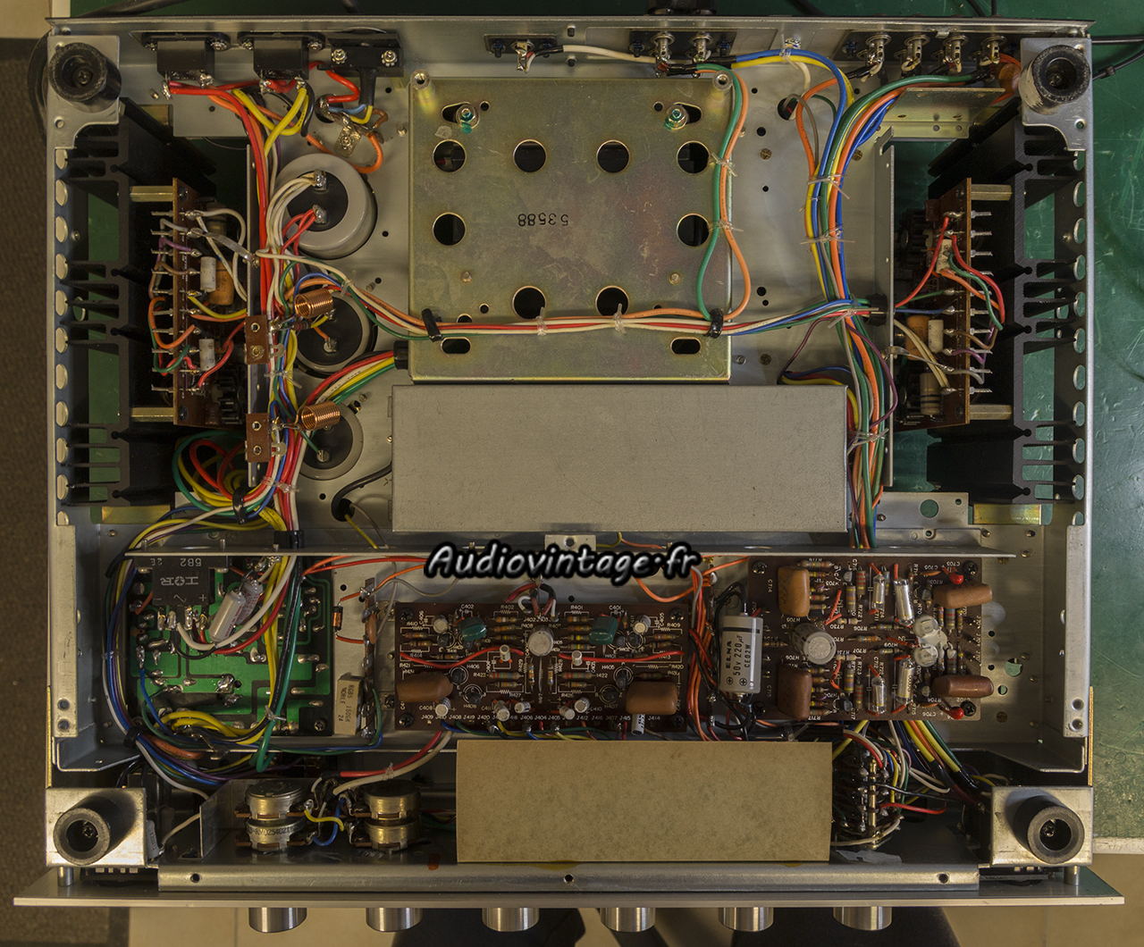

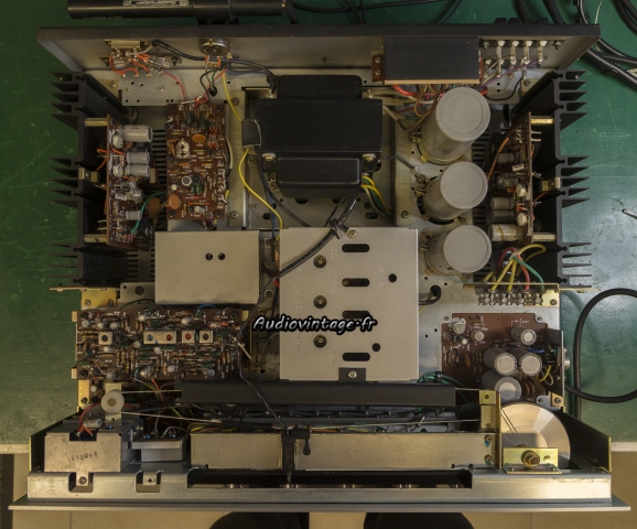

Un superbe exemplaire de Marantz 2230 venu chez Audiovintage pour sa révision complète.

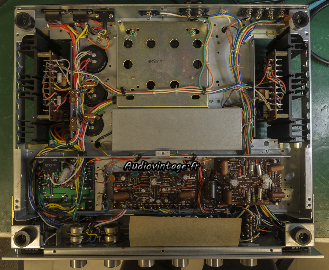

En effet, c’est un très bel exemplaire, quelqu’un est déjà passé par ici pour l’aspect cosmétique. Par exemple, le blindage du condensateur variable du tuner a été repeint. Mais d’un point de vue électronique il est dans son état d’origine.

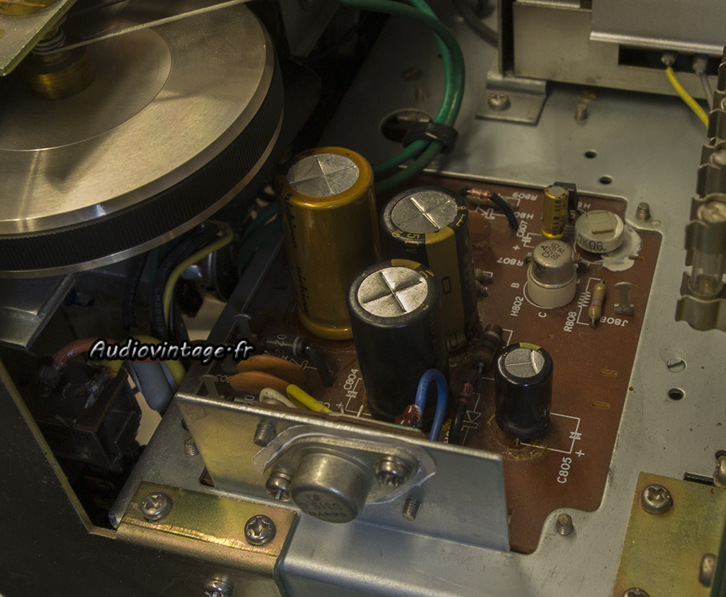

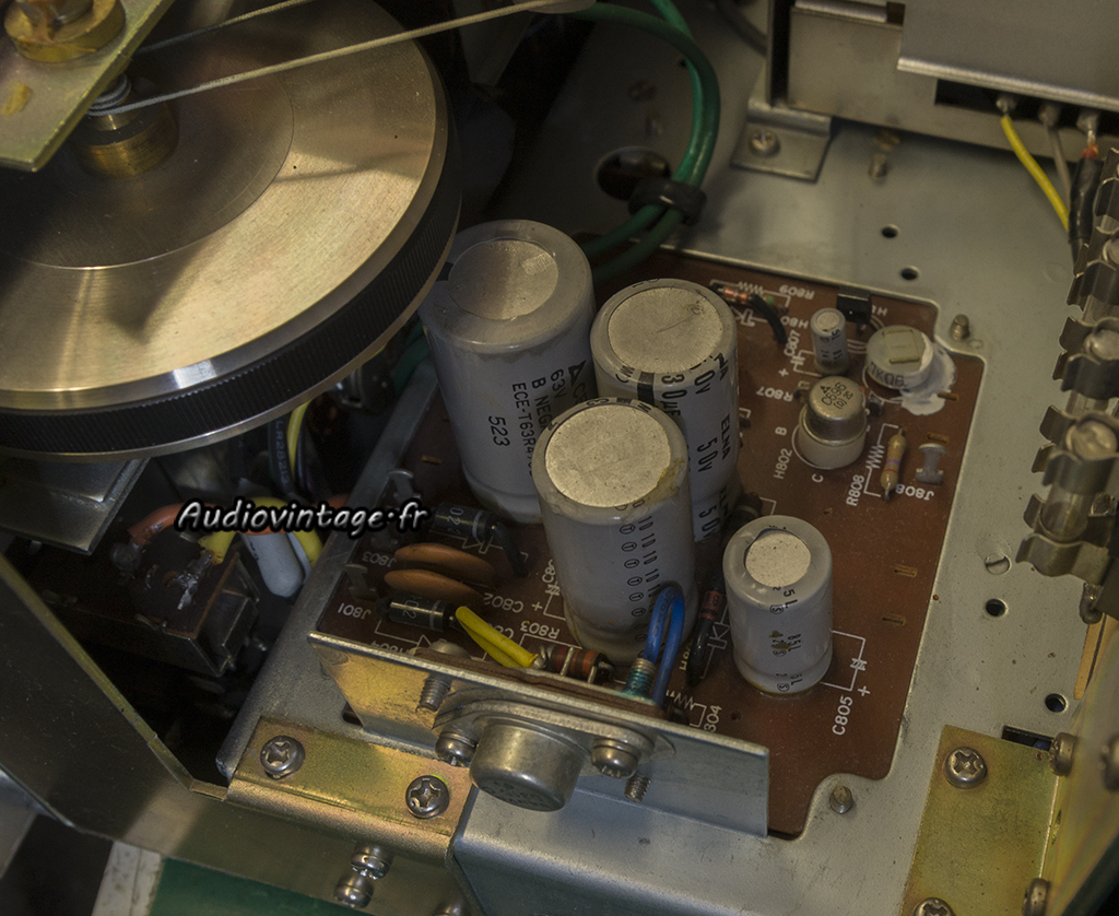

Je commence par le circuit d’alimentation.

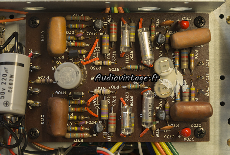

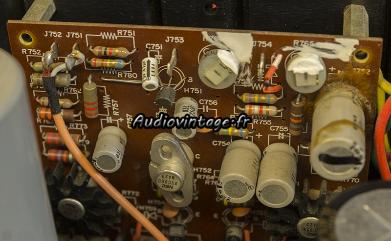

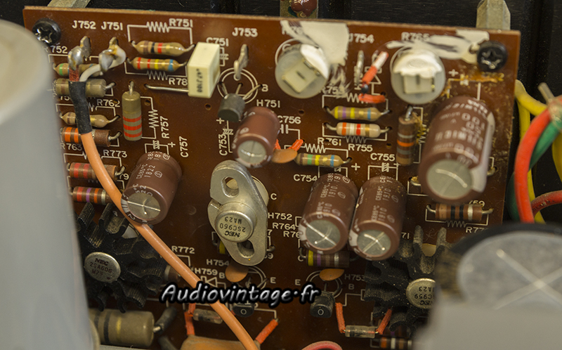

Condensateurs chimiques neufs. Graisse fraiche sous le transistors To-66., soudures vérifiées et refaites quand nécessaire. La résistance ajustable permet de régler le +35v. Cela sera fait en fin d’intervention.

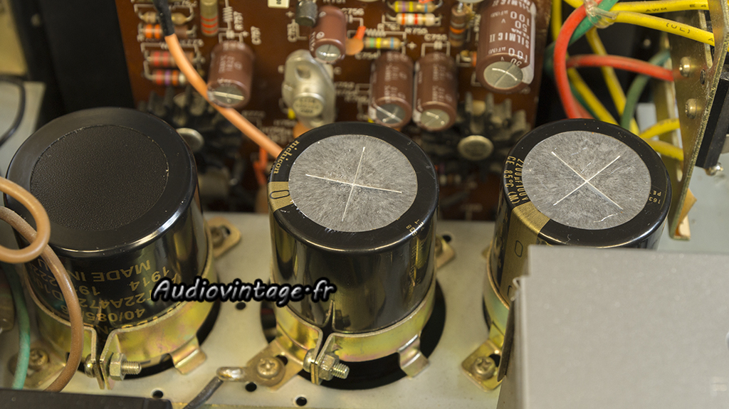

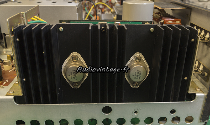

De l’autre côté du radiateur, les transistors de puissances reçoivent de la graisse fraiche et des micas d’isolation neufs.

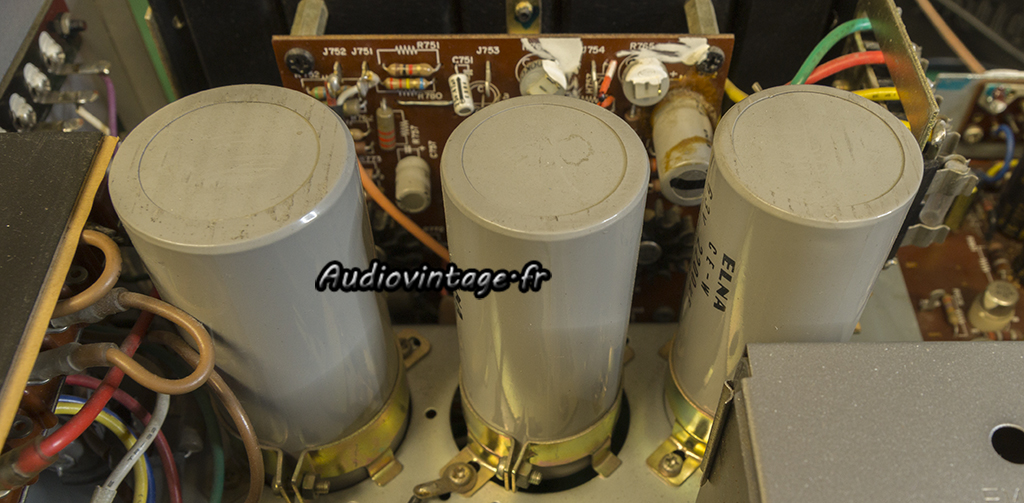

Les trois « canettes » originales ne sont en très mauvais état à la mesure.
Mais d’un commun accord avec le propriétaire, décision a été prise de les remplacer.

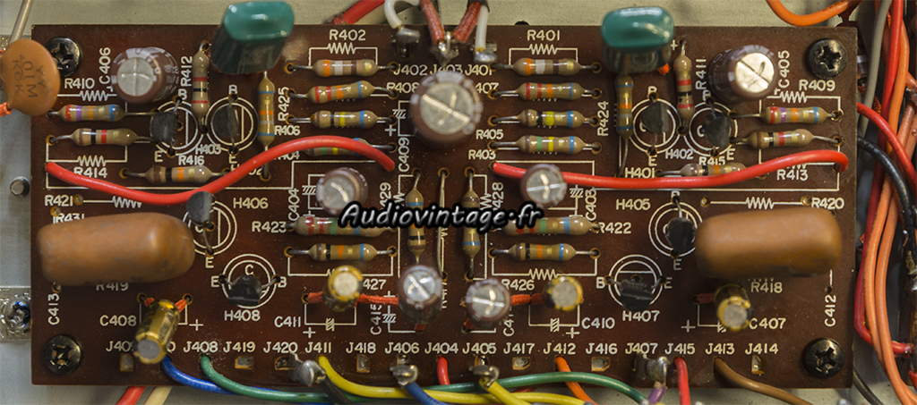

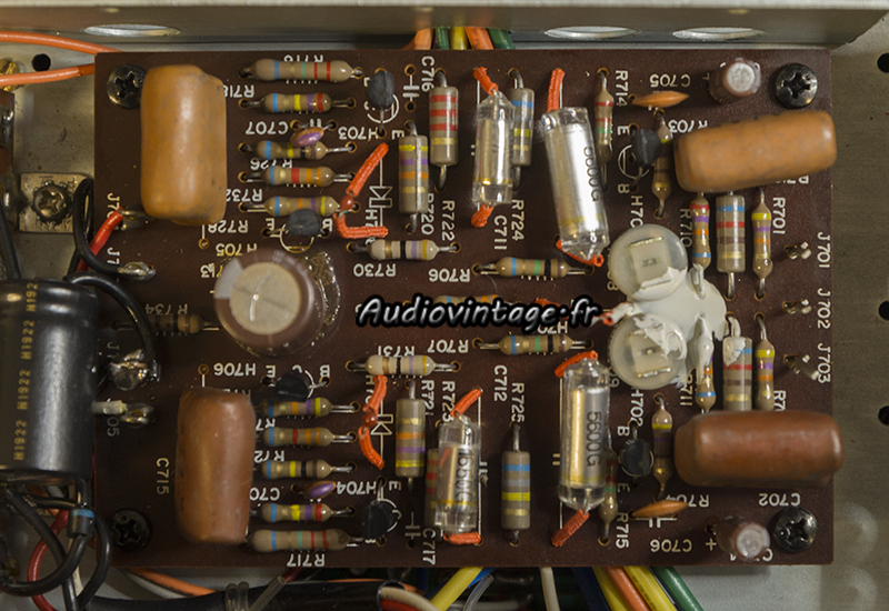

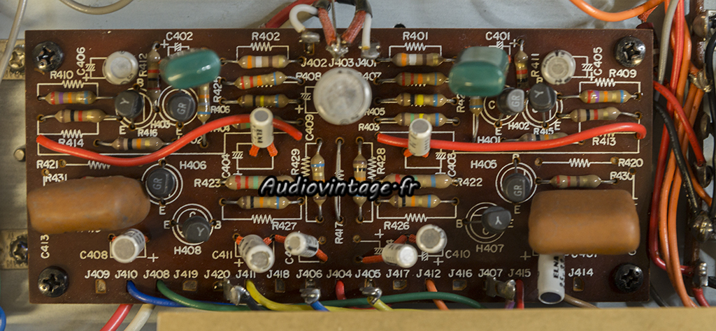

Ici tous les transistors ainsi que les condensateurs chimiques sont remplacés.
Condensateurs chimiques et transistors neufs.
Nettoyage des commandes, réglage de la tension d’alimentation des bias et de points milieu. Terminé.

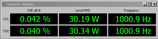

Distorsion à puissance nominale sous 8 ohms, entrée aux.

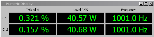

Distorsion relevée à 2x40w sous 8 ohms, entrée aux.

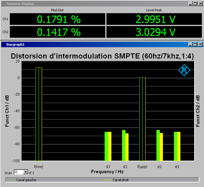

Distorsion d’Intermodulation relevée à 2x3v peak en sortie (environ 2×0.5w sous 8 ohms), entrée Aux.

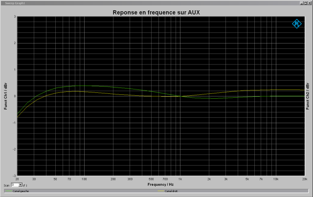

Réponse en fréquence sous 8 ohms (1w à 1khz) entrée aux.

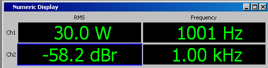

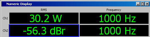

Rapport signal bruit sous 8 ohms (30w à 1khz) entrée aux, pondération A.

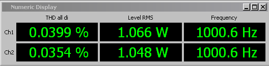

Distorsion relevée à 2x1w sous 8 ohms, entrée phono.

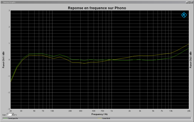

Réponse en fréquence sous 8 ohms (1w à 1khz) entrée phono.

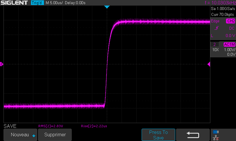

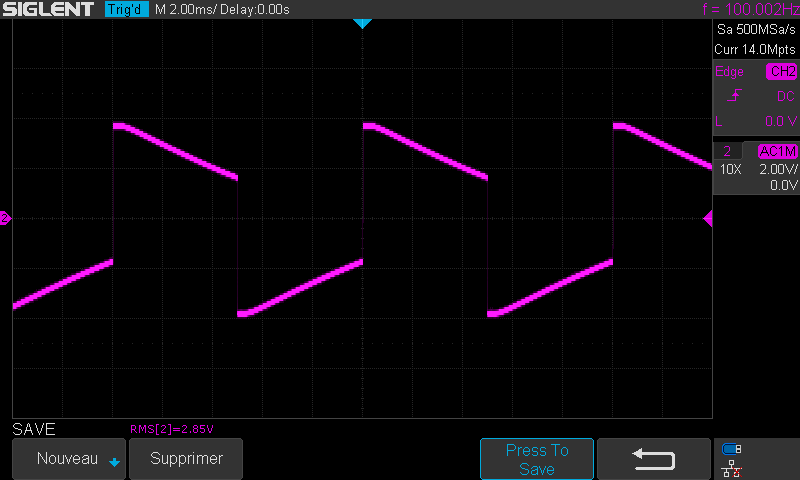

Signal carré à 100hz, 1khz, 10khz et temps de montée à 10khz. 1w en sortie sous 8 ohms.
