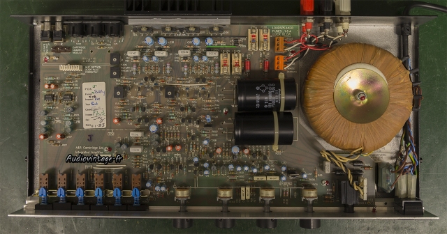

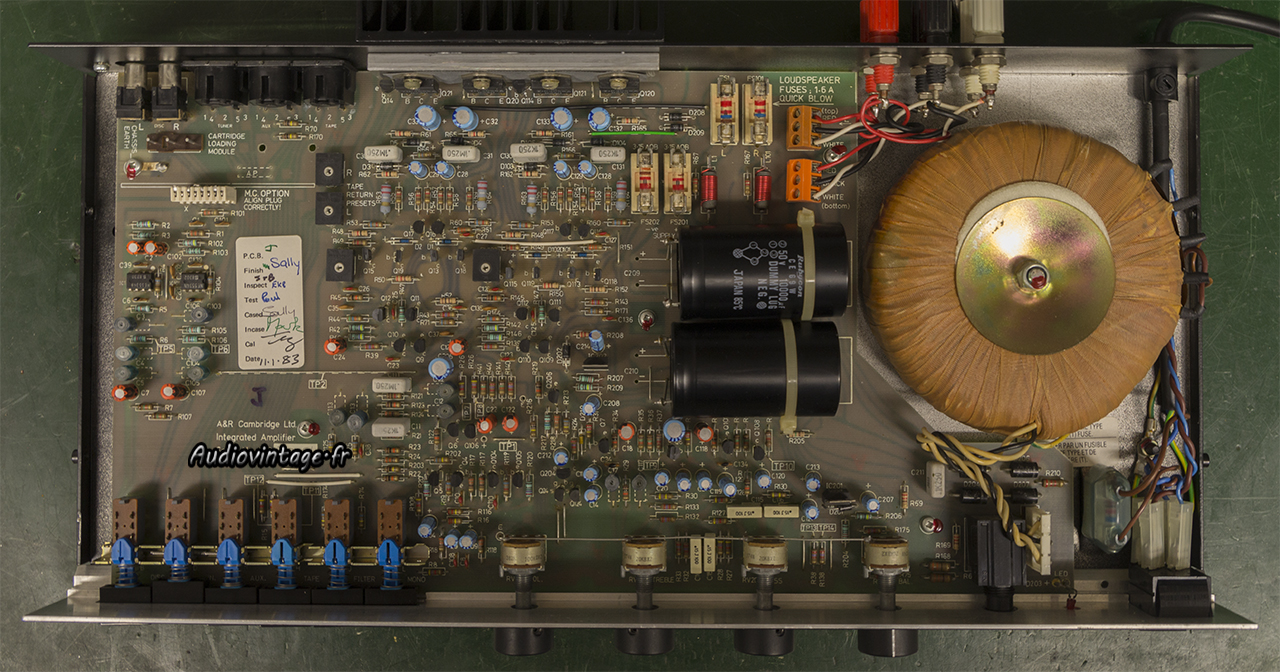

C’est un bel exemplaire qui date de 1983. Dans son état d’origine, pas de souci particulier à l’écoute (c’est un appareil relativement fiable). Il va avoir droit à une révision « habituelle » ainsi qu’à deux modifications demandées par son propriétaire.

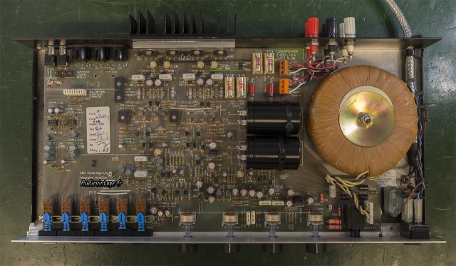

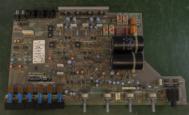

Tous les condensateurs chimiques sont remplacés. En bas à droite, les résistances du pont diviseur de la sortie casque sont remplacées par des Takman.
Le tout est remonté dans le châssis. De la graisse fraiche est mise en place entre les deux radiateurs des transistors de puissances. Les fusibles et les supports qui étaient un peu noircis sont nettoyés.
Le câble secteur est remplacé par un modèle fourni par le propriétaire.
Enfin, les courants de repos sont ajustés.

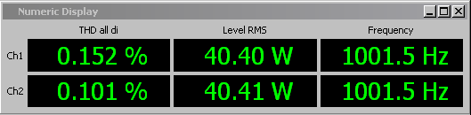

Distorsion à puissance nominale sous 8 ohms.

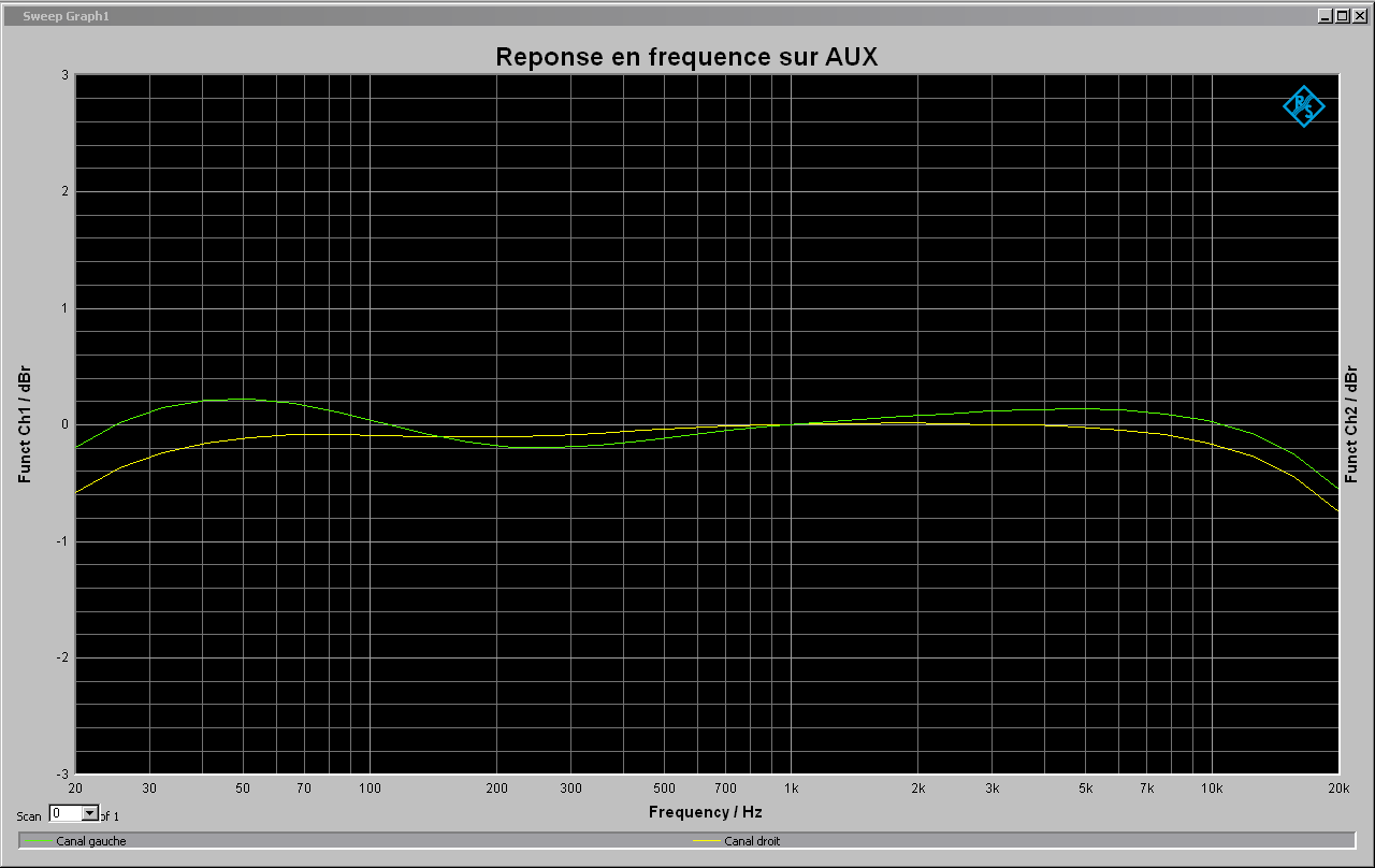

Réponse en fréquence sous 8 ohms (1w à 1khz) entrée aux.

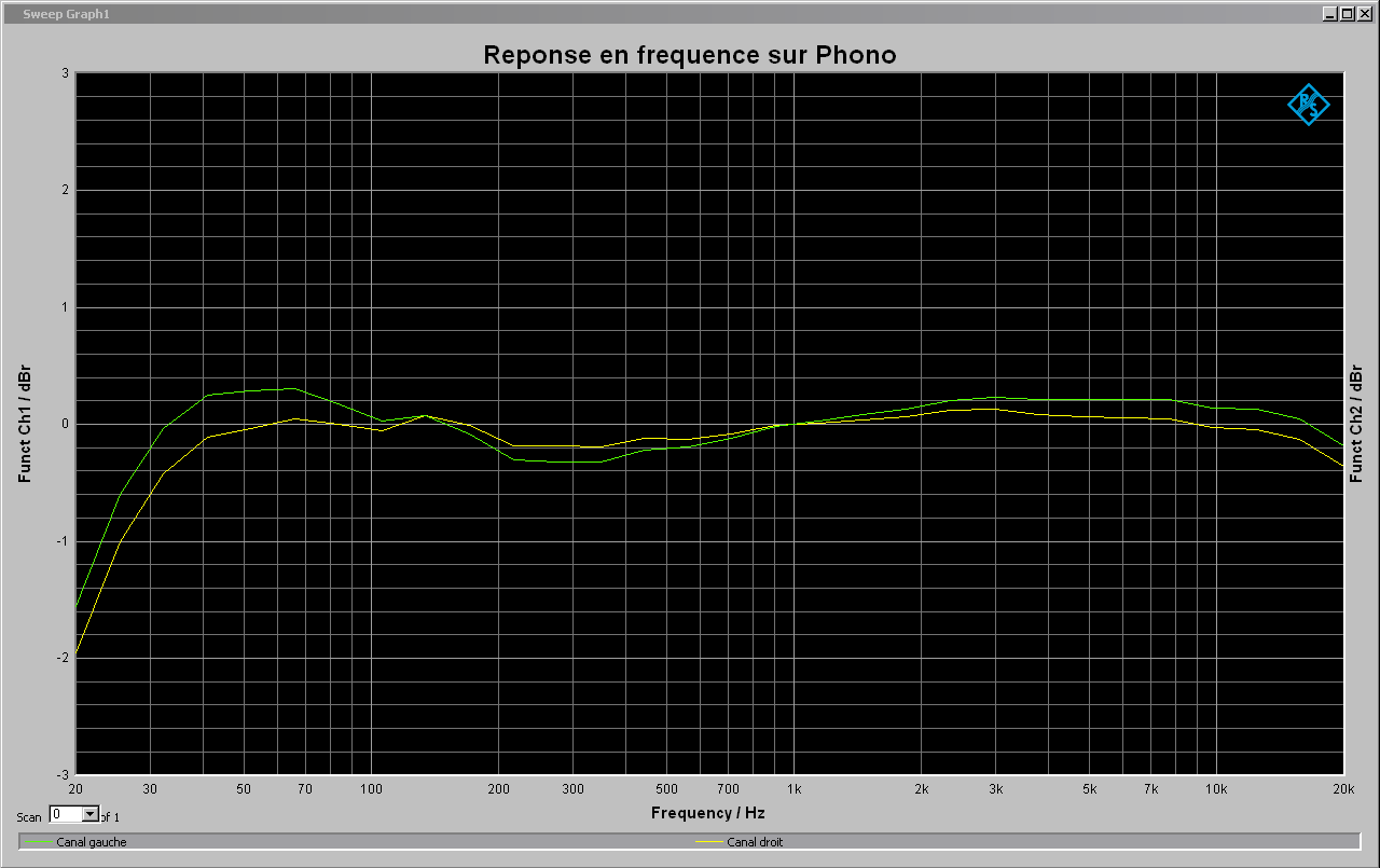

Réponse en fréquence sous 8 ohms (1w à 1khz) entrée phono.

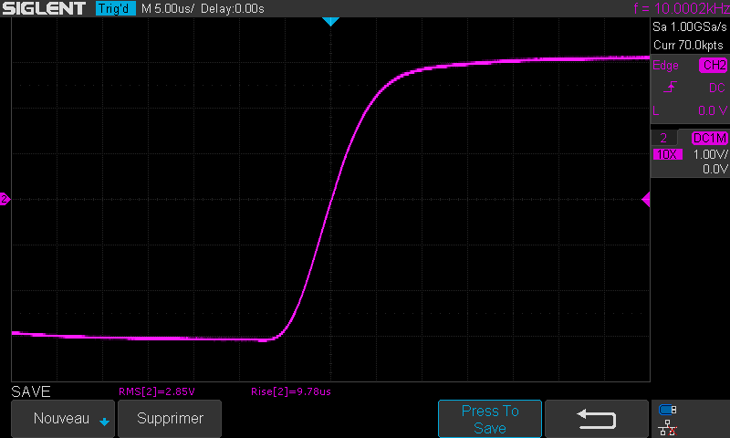

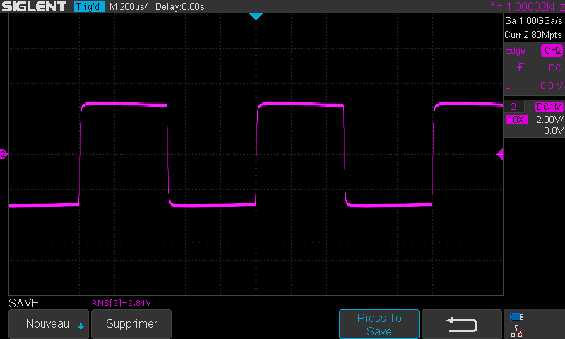

Signal carré à 100hz, 1khz, 10khz et temps de montée à 10khz. Tout ça à environ 1w en sortie sous 8 ohms.
