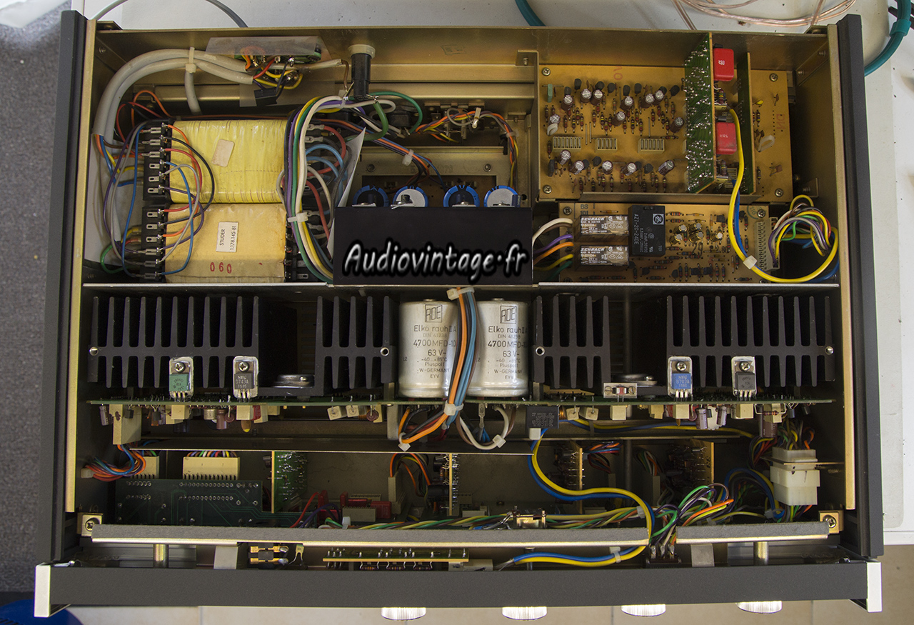

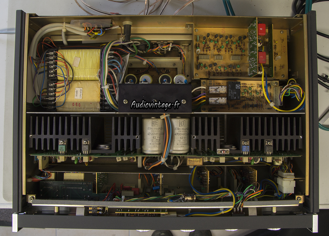

Grosse révision salutaire pour cet exemplaire dans un état magnifique !
Revox B750 MKII
Il a déjà subi une ou plusieurs interventions par le passé. Il va falloir compléter et corriger.
Revox B750 MKII

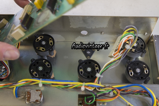

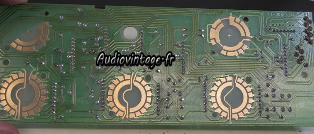

Démontage de la façade.
Revox B750 MKII
Revox B750 MKII
Révision des circuits.
Revox B750 MKII
Revox B750 MKII
Nettoyage des contacts.

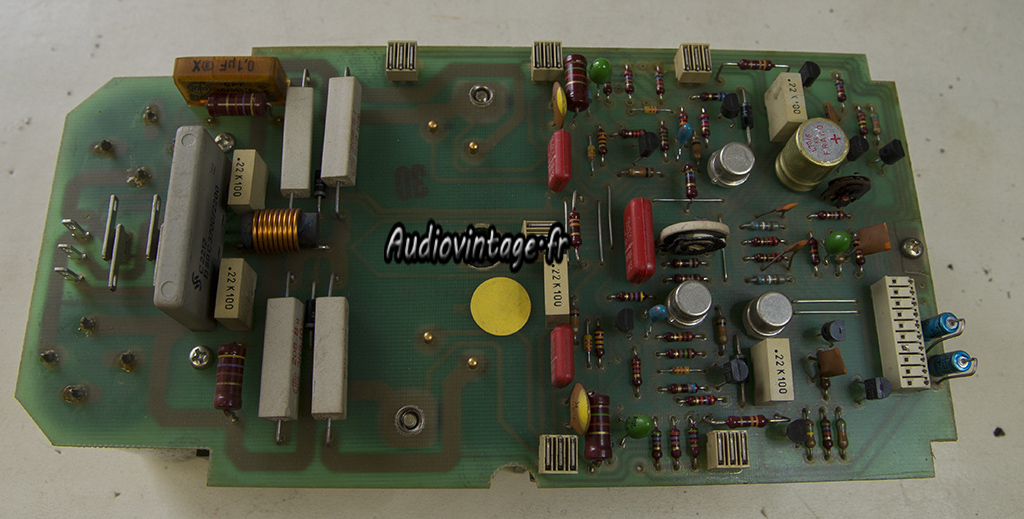

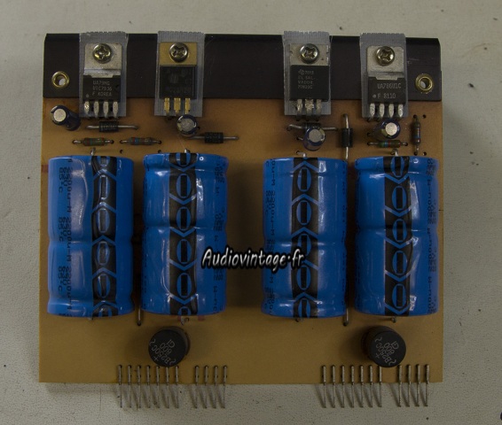

Le circuit d’alimentation et régulation.
Revox B750 MKII
Révision faite.
Par la suite, j’ai dû intervenir de nouveau sur cette section, l’appareil développant un buzz audible sur les deux canaux, particulièrement audible volume à 0.

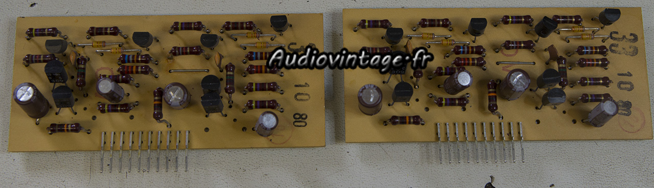

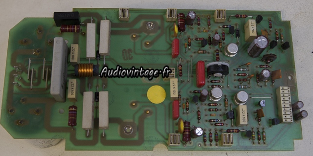

Démontage d’un des bloc d’amplification.
Revox B750 MKII

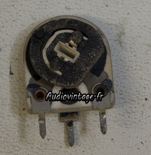

Trimmer de bias original.
Il a lâché à la première manipulation suite à son démontage ; Un des points noirs de cette série. Ne pas tenter de régler quoi que ce soit si vous les trouvez dans le même état dans votre exemplaire.
Revox B750 MKII
Revox B750 MKII
Révision faite, puis remontage avec de la graisse neuve partout.
Les condensateurs de 4700uf sont dans un état neuf à la mesure, aucune trace de fuite non plus, ils restent en place.

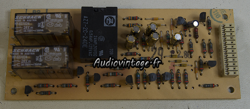

Le circuit de protection et muting.
Revox B750 MKII
Quelques condensateurs neufs. Les relais fonctionnent parfaitement.

Ici, le Rifa original est parti en fumée Il a été remplacé par un condensateur inadéquat.
Revox B750 MKII
Condensateur X ou X2, rien d’autre !

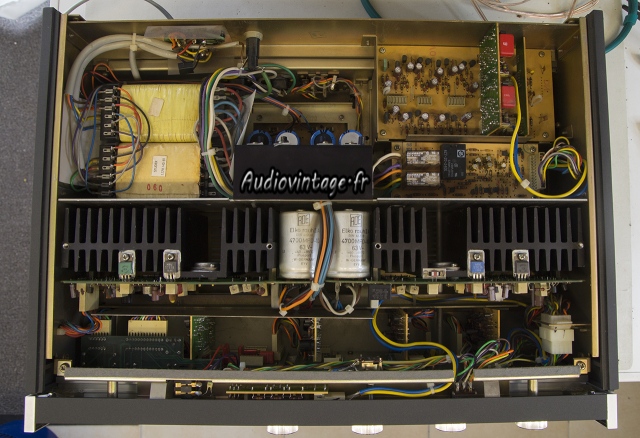

Terminé.

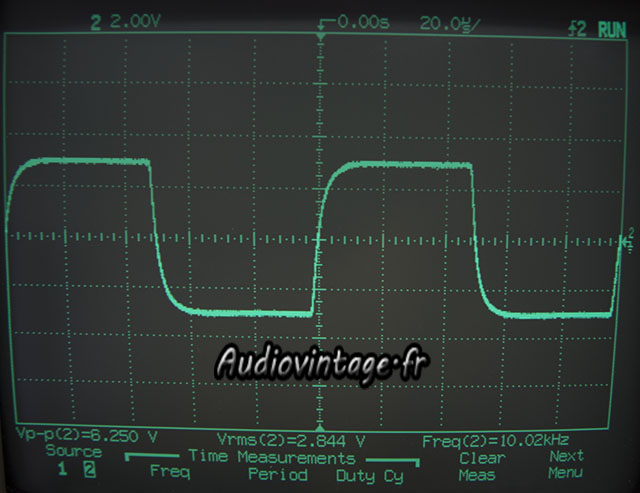

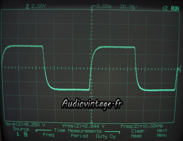

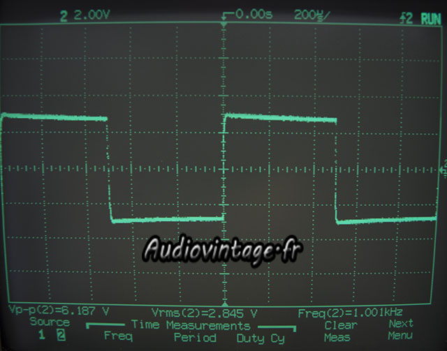

Réglage du bias et de l’offset, puis passage au banc.
Revox B750 MKII
Revox B750 MKII
Revox B750 MKII
Revox B750 MKII
Temps de montée.
