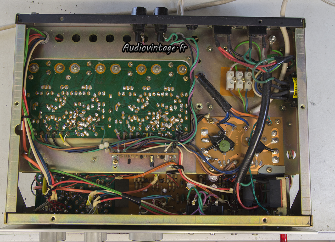

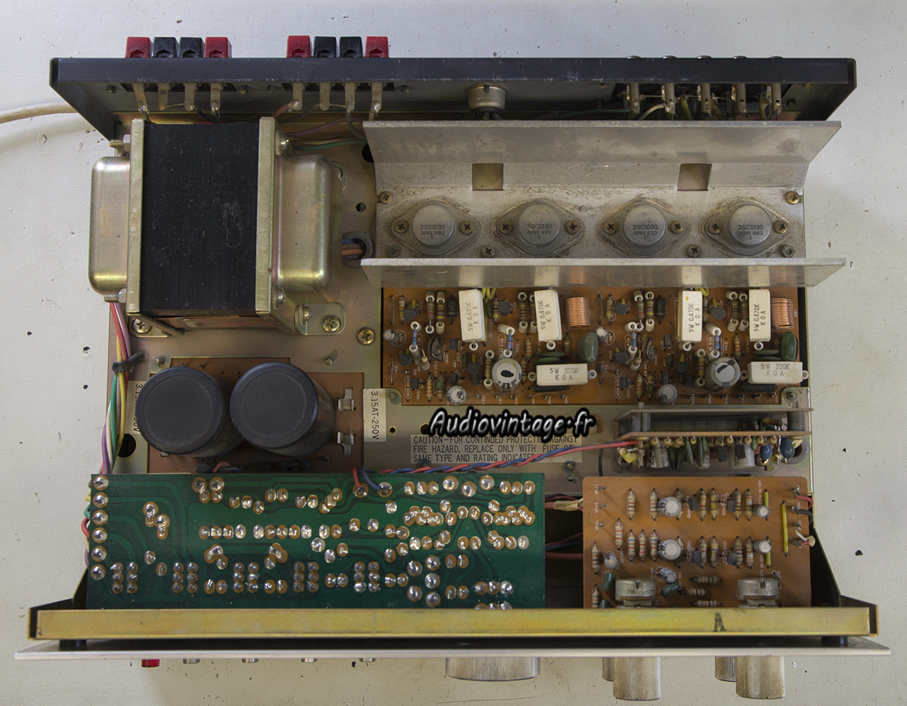

Un A-401 de première main dont le propriétaire souhaite la révision complète.
Harman Kardon A-401
Harman Kardon A-401
Cet exemplaire n’a donc connu qu’un seul et même propriétaire, acheté à Jersey avec toutes les économies du jeune homme d’alors ( 🙂 )

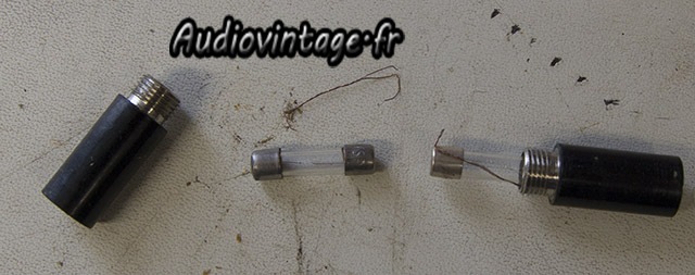

L’amplificateur est sain, il fonctionne, les commandes et potentiomètres sont à nettoyer, les fusibles « bricolés » sont à remplacer, je vais en profiter pour changer quasiment tous les condensateurs chimiques, des transistors « bruyants », la loupiote signifiant sa mise en route, le passer en 240v, effectuer les réglages de bias et terminer par un nettoyage de la façade et des boutons.

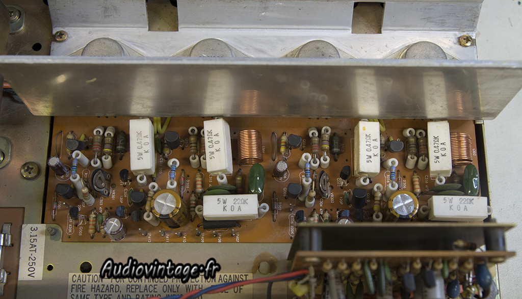

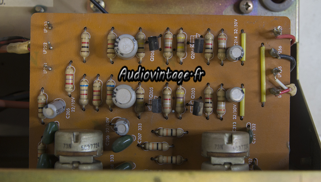

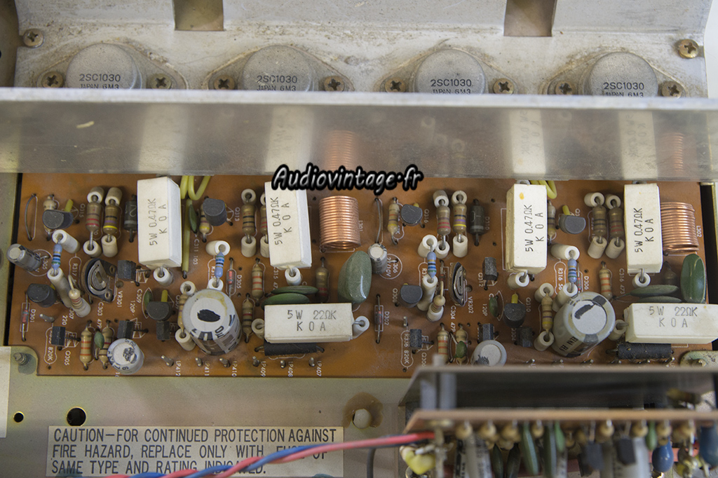

La section principale d’amplification.
Harman Kardon A-401
Elle reçoit de nouveaux condensateurs et certains transistors sont remplacés.

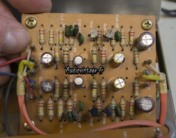

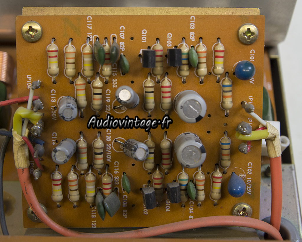

L’étage phono.
Harman Kardon A-401
Même intervention.

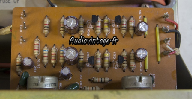

La section « tonalité ».
Harman Kardon A-401
Condensateurs et transistors neufs.

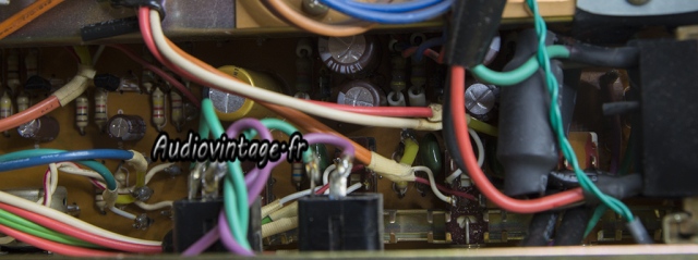

Section peu accessible.
Harman Kardon A-401
Révisée.

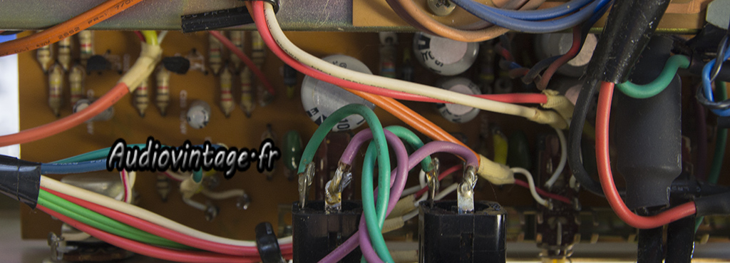

Cet exemplaire dispose de la carte « muting » que l’on ne trouve pas sur les premiers modèles commercialisés.
Les deux condensateurs d’alimentation sont parfaits à la mesure, ils ne sont pas remplacés.

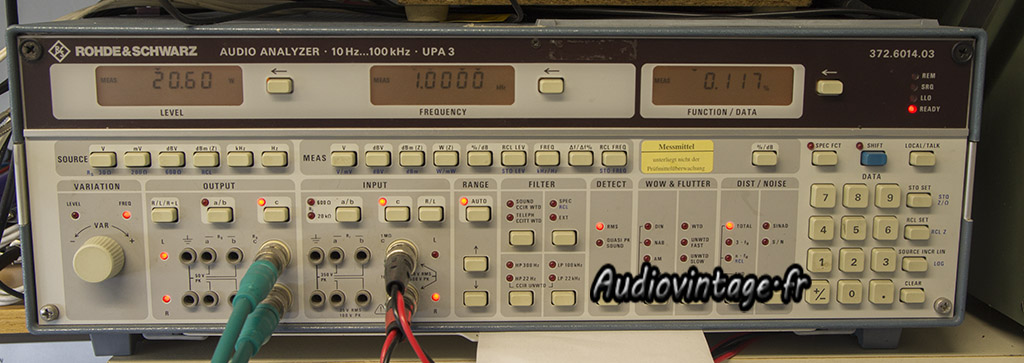

Réglage du bias et passage au banc de mesure.

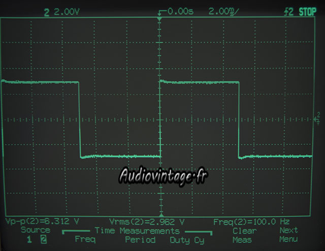

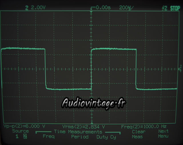

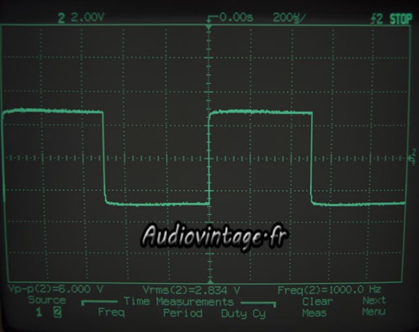

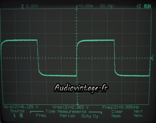

Quelques mesures sur signal carré à 100hz, 1khz et 10khz.
Harman Kardon A-401

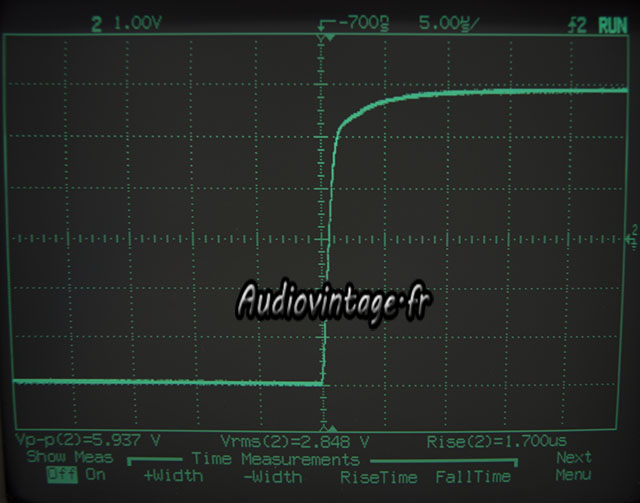

Temps de montée à 10khz.

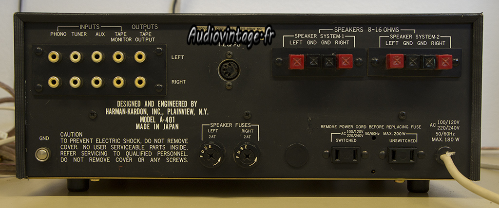

Connectique.
