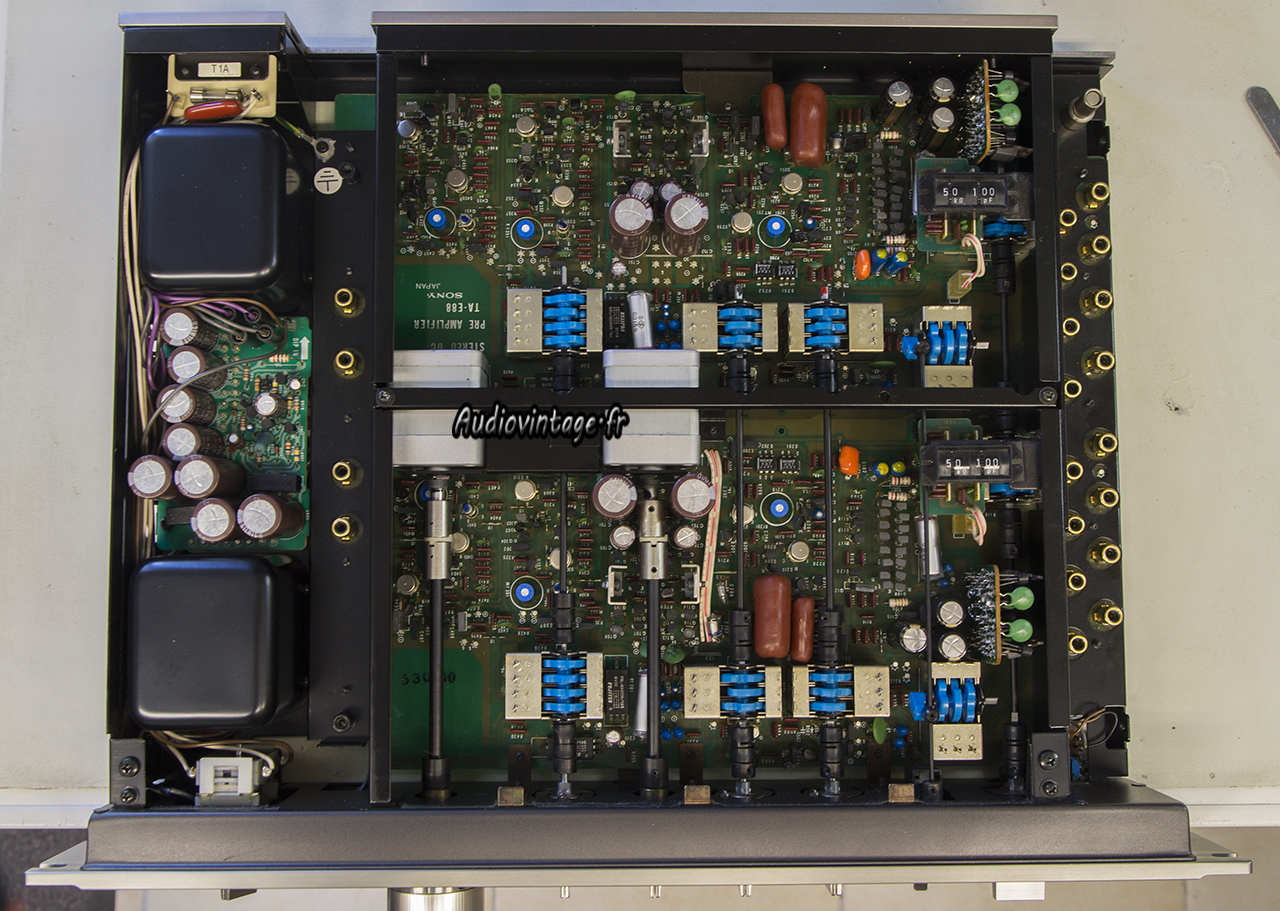

Contrôle et révision pour cet excellent préamplificateur.
Sony TA-E88B
Sony TA-E88B
Sony TA-E88B

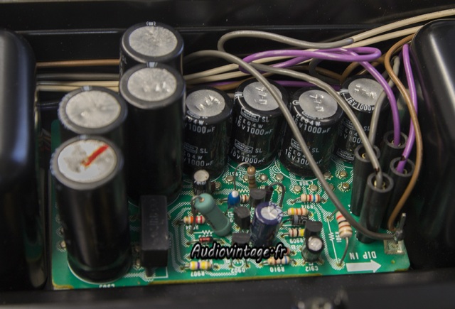

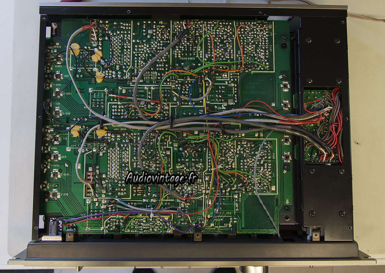

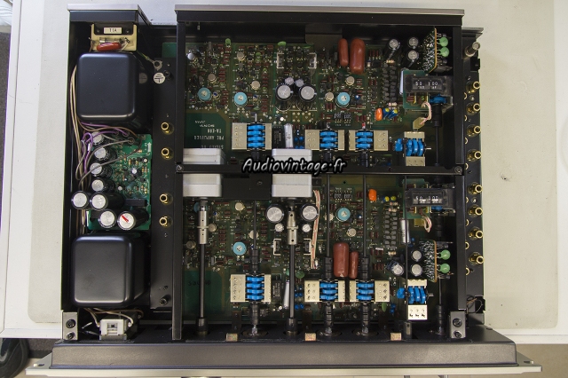

Son propriétaire me l’a fait parvenir avec une demande particulière : un « recapage » complet à l’aide de condensateurs Elna Silmic 2.
Sony TA-E88B
Sony TA-E88B
Sony TA-E88B
Sony TA-E88B

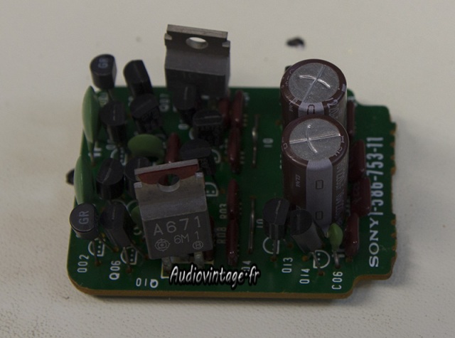

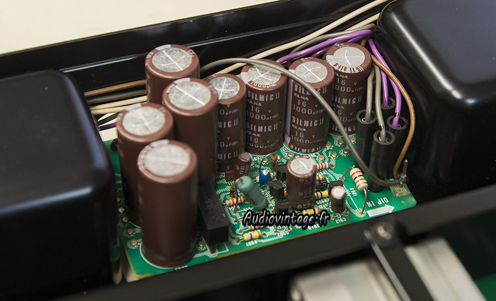

Les différentes sections reçoivent donc des condensateurs neufs. Pour six d’entre eux, la place disponible ne permet pas le montage de Silmic 2. J’utilise alors des Elna Cerafine.
Sony TA-E88B

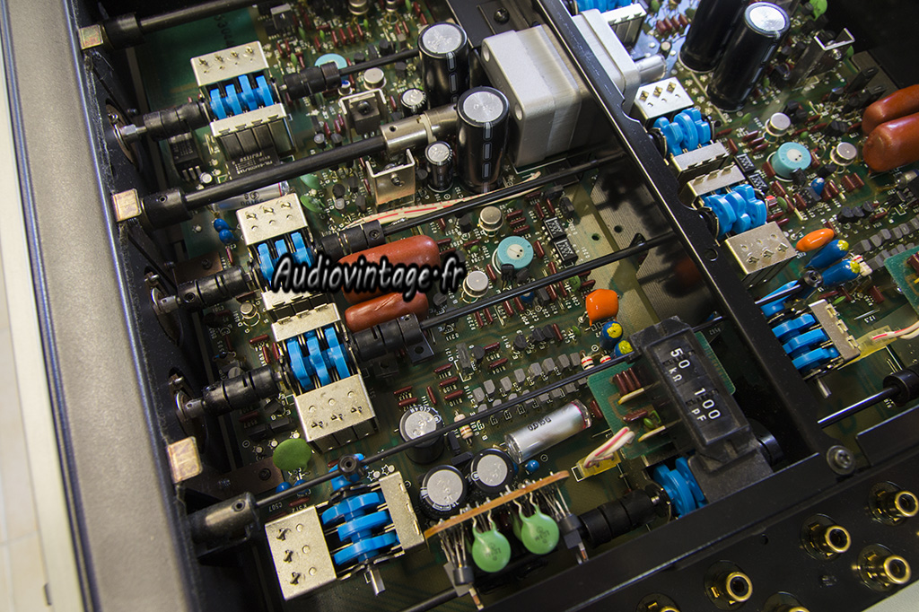

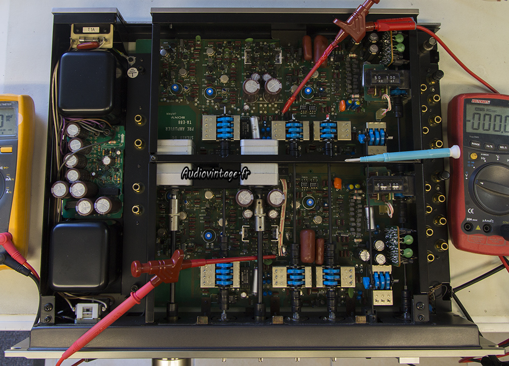

Les trimmers originaux, pour certains en mauvais état, sont remplacés par des neufs multi-tours Bourns.
Sony TA-E88B
Tous les réglages sont ensuite repris.

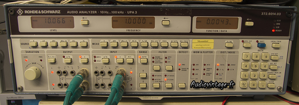

Le passage au banc ne permet pas de mesurer précisément la distorsion en sortie, la distorsion interne du système de mesure étant un poil supérieure à celle du préampli.

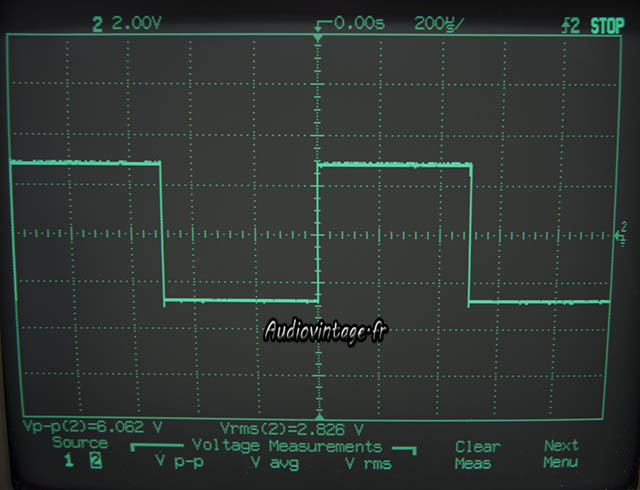

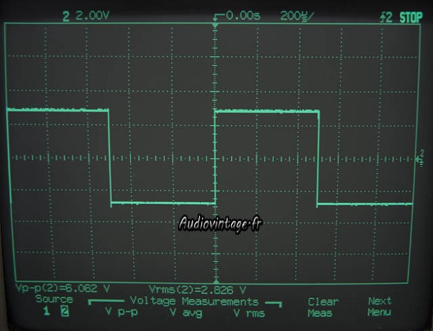

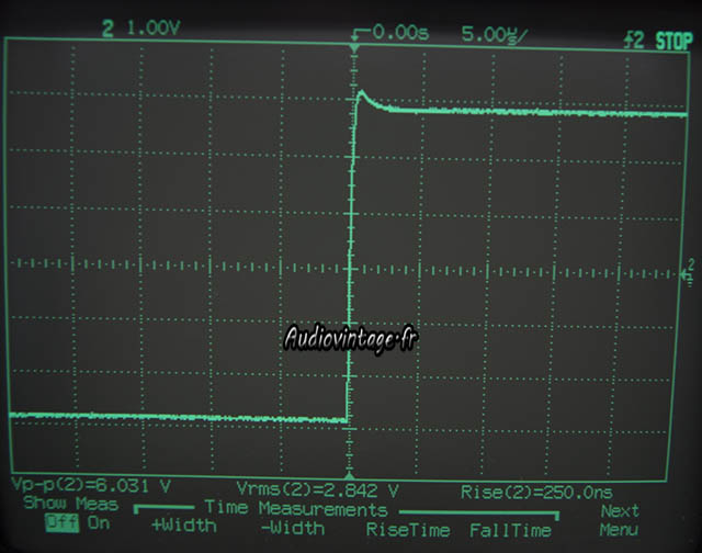

Quelques mesures sur signal carré à 100hz, 1khz et 10khz.
Sony TA-E88B

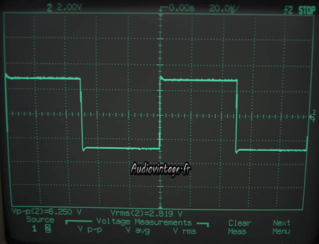

Temps de montée à 10khz.
