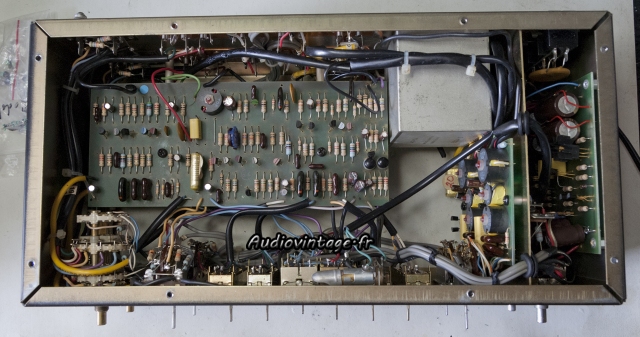

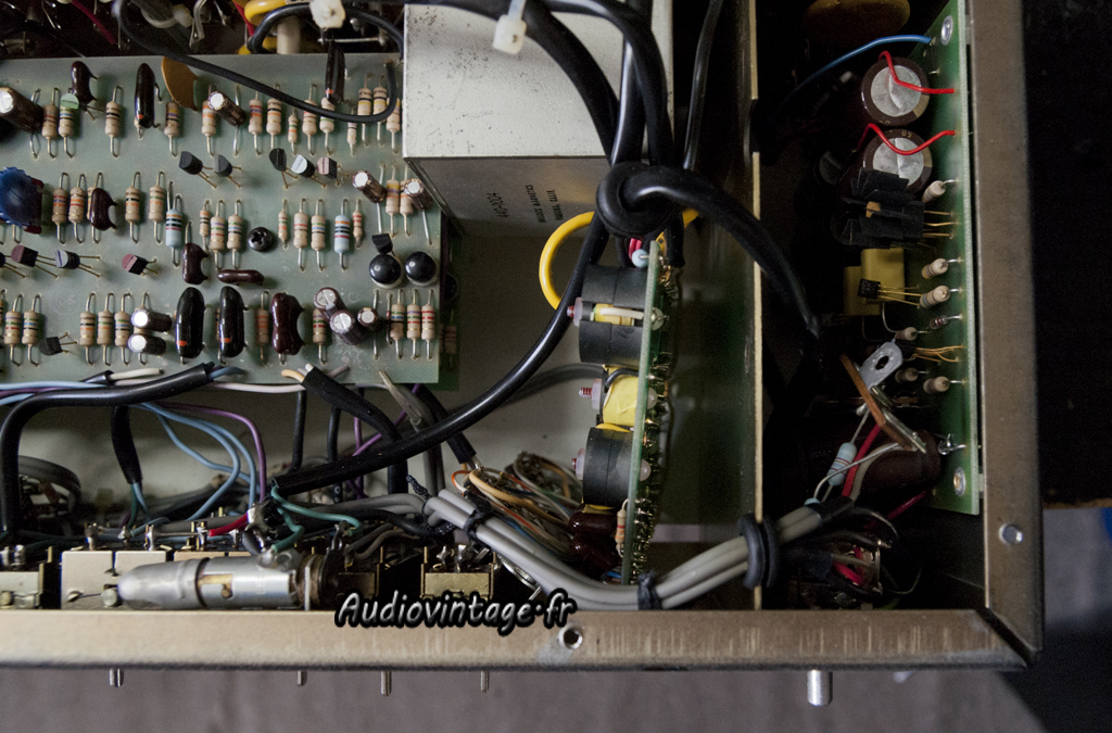

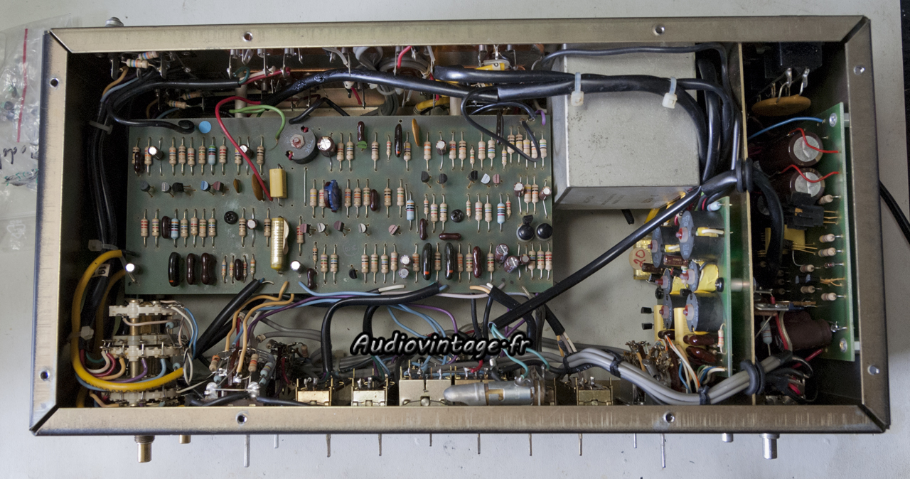

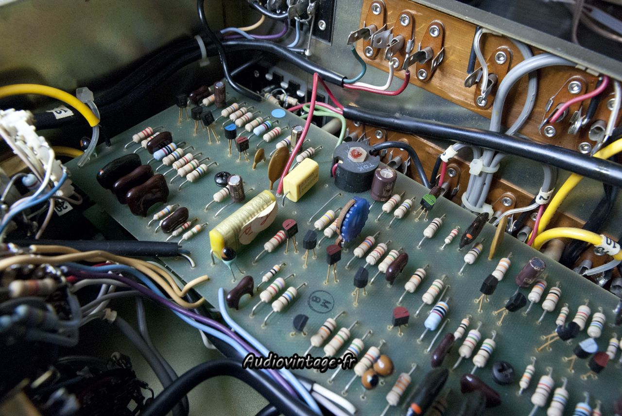

Voici la carte en question. Les deux premiers transistors en haut sont sur le canal gauche, en dessous, c’est le canal droit et pour terminer tout en bas, les transistors du canal central de sortie dont dispose cet amplificateur.
Le démontage n’est pas aisé, il n’est pas vraiment plaisant de travailler sur cet appareil.
Les transistors du côté gauche sont dessoudés et testés sommairement, l’un des deux ne se relèvera pas de quelques expériences visant justement à l’identifier.
La réparation est simple, je prélève les transistors présents sur le canal central et je les monte sur le canal gauche.
Le canal central, non utilisé, mais ne devant pour autant pas être laissé dans cet état, se voit équipé de transistors modernes équivalents.

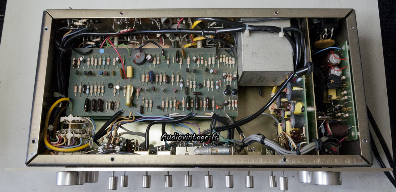

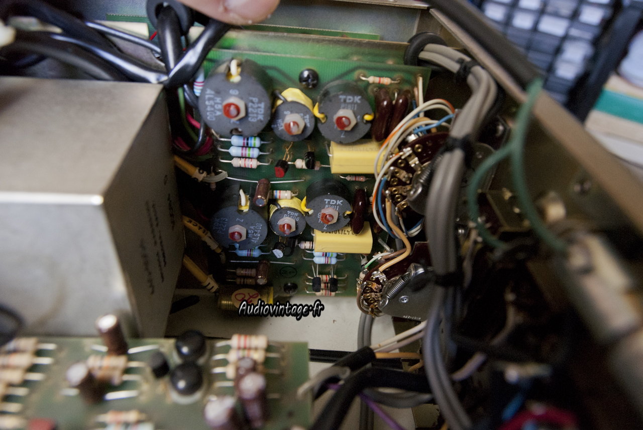

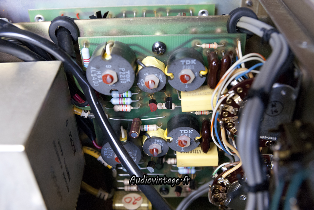

La réparation est terminée, la révision elle, se termine par le remplacement des condensateurs tantales présents sur les deux cartes principales, montées l’une au dessus de l’autre, ce qui ne facilite pas ici non plus les interventions.
