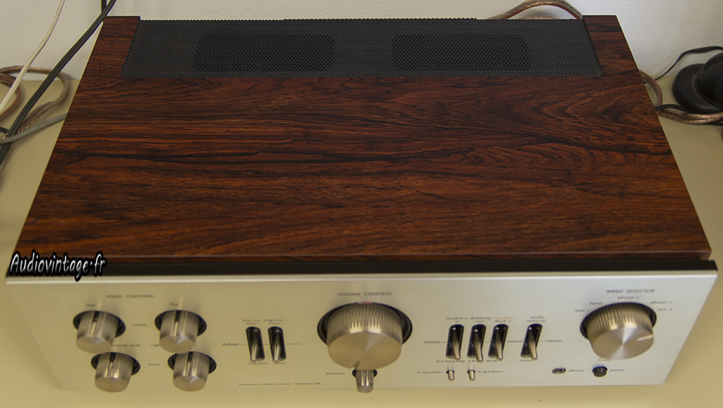

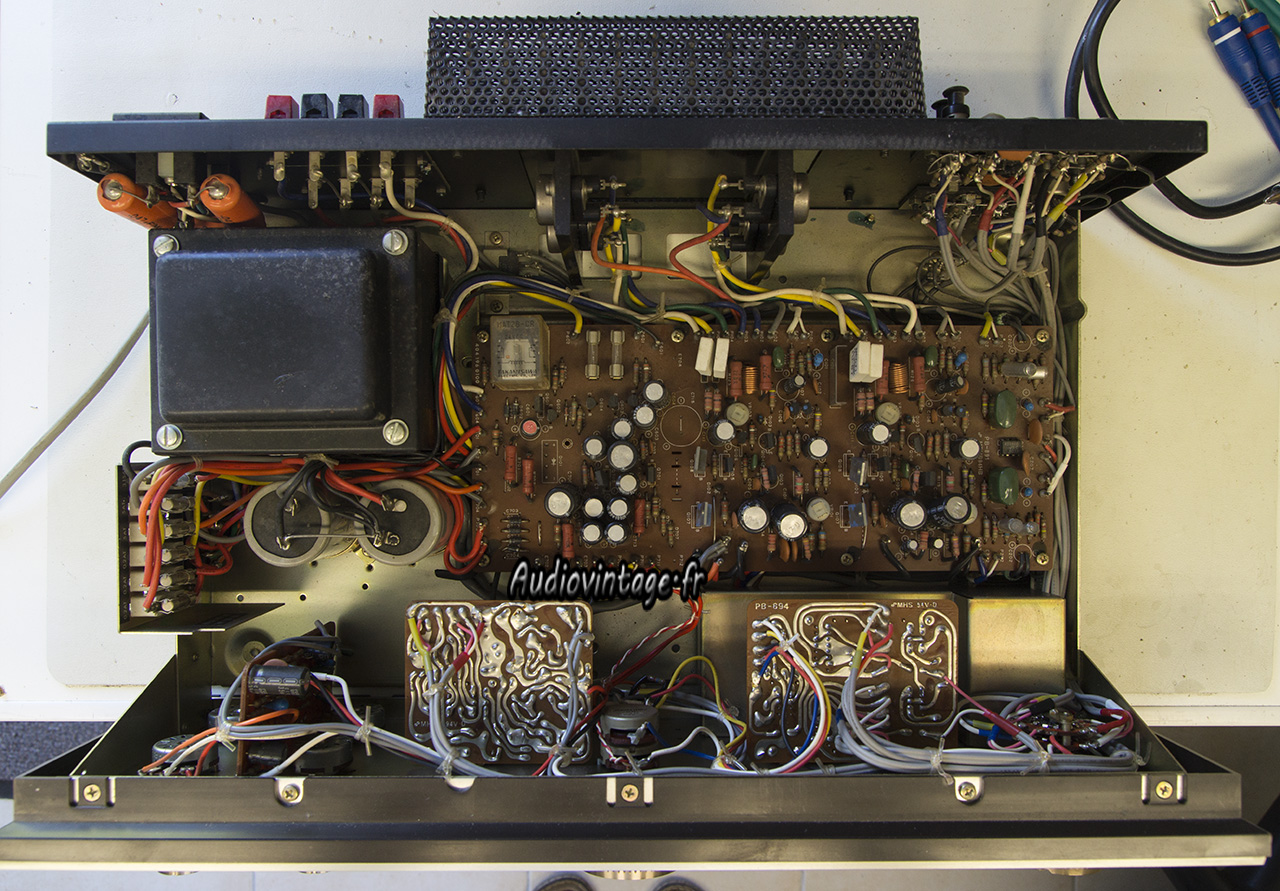

Un superbe exemplaire m’a été envoyé dans son carton d’origine.
Luxman L80
Une révision complète s’impose.

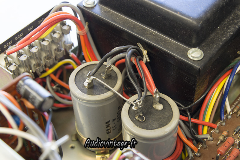

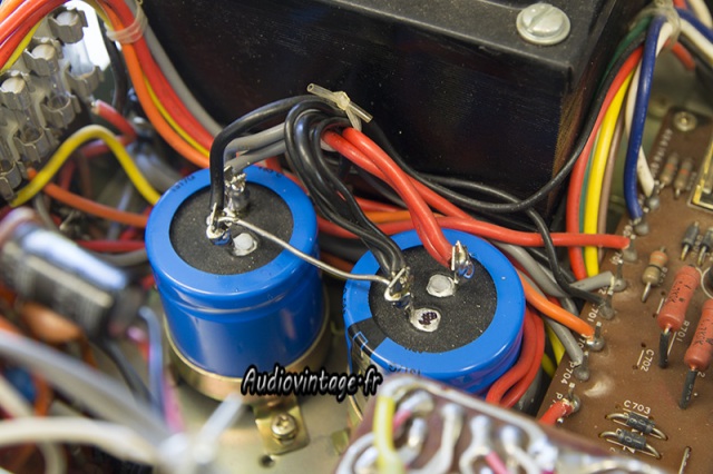

Celui-ci dispose de condensateurs de filtrage Elna alors qu’on à l’habitude d’y trouver des Nippon Chemicon
Luxman L80
Remplacement effectué.

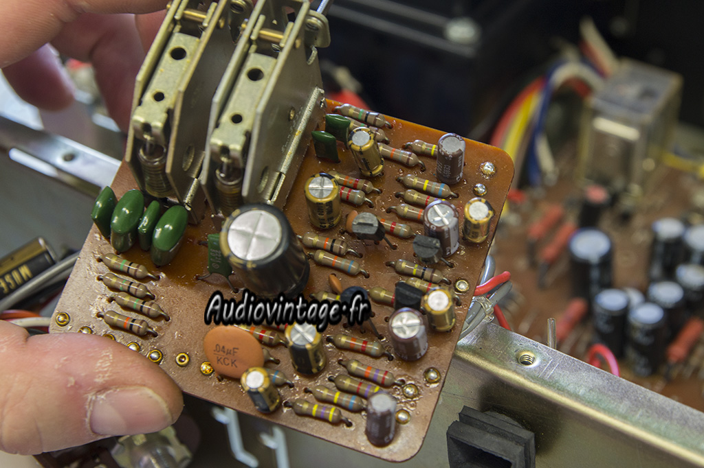

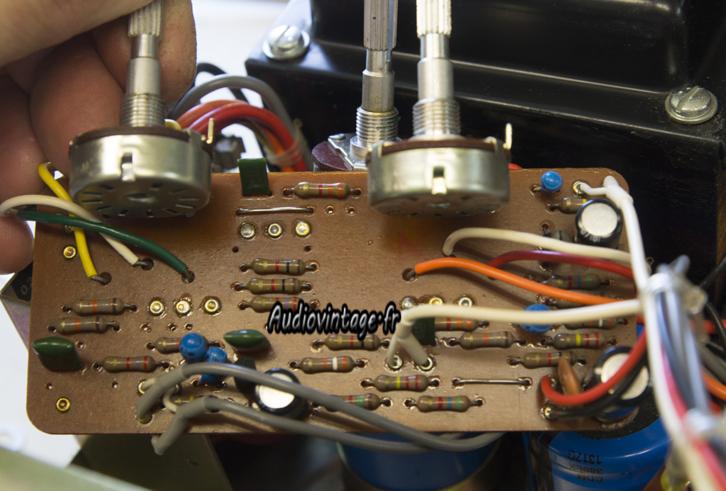

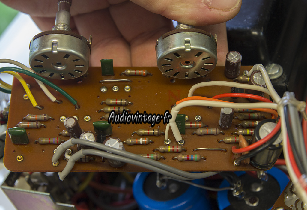

Le circuit de tonalité va être revu et les potentiomètres nettoyés.
Luxman L80
Fait.
Luxman L80

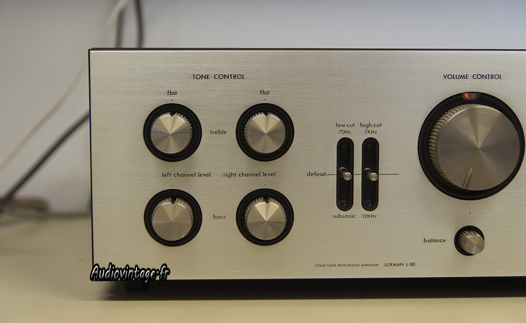

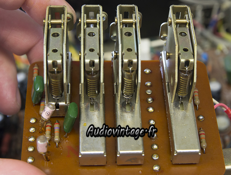

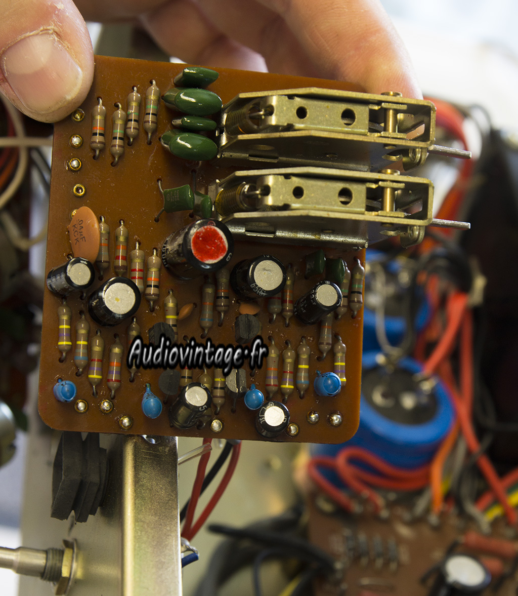

La section « filtres » va également recevoir de nouveaux condensateurs et les basculeurs nettoyés.
Luxman L80
Fait.
Luxman L80
Sur cette section, rien à remplacer, mais comme sur tous les L80/L81, ne pas nettoyer les basculeurs serait une erreur.

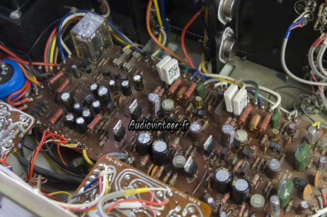

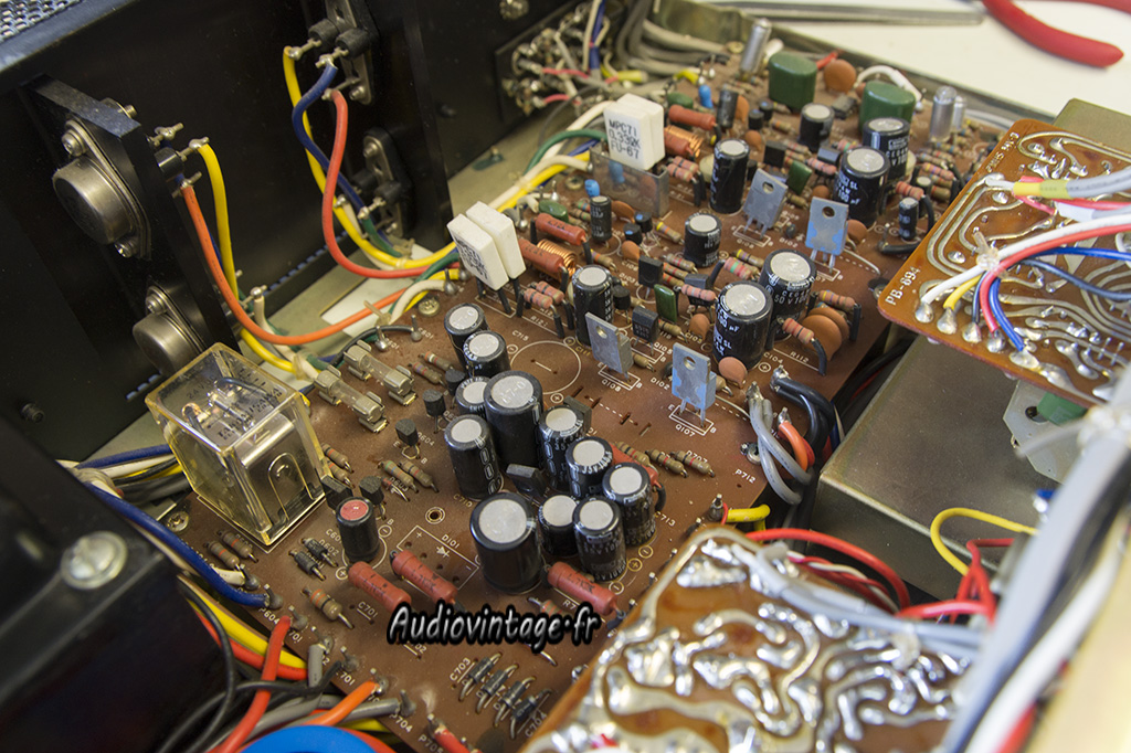

La carte principale.
Luxman L80

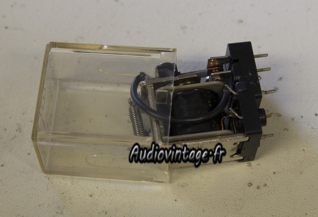

Le relais est ouvert et les contacts nettoyés, sur cet exemplaire un nettoyage très léger a suffit.
Luxman L80
Les nouveaux condensateurs sont en place, certaines diodes remplacées, et suite à la mort d’un transistor drivers lors du redémarrage, les quatre ont été changés.
Luxman L80

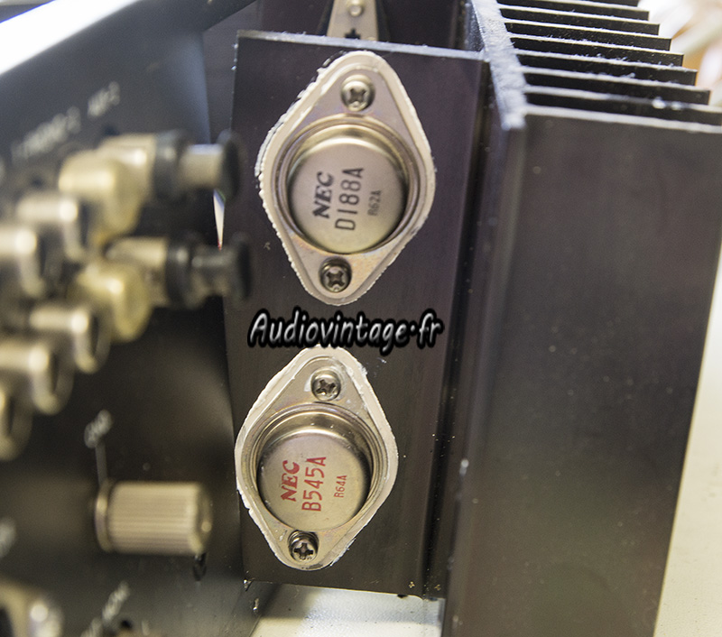

Graisse thermique neuve sous les transistors de puissance.
Luxman L80

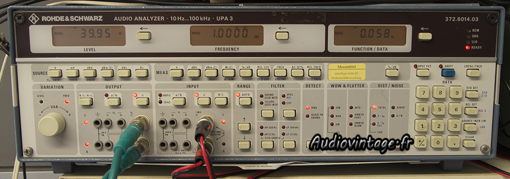

Réglage du bias et de l’offset (voir les articles sur les autres L80/L81 présentés ici) puis passage au banc de mesure pour validation de la révision.

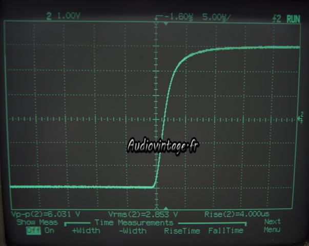

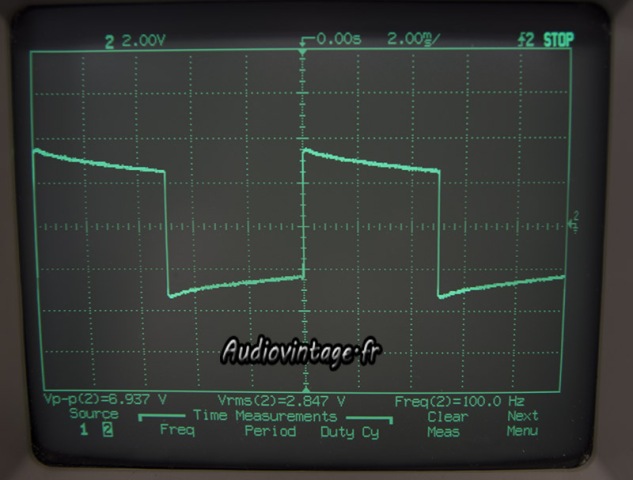

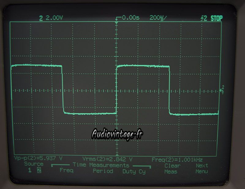

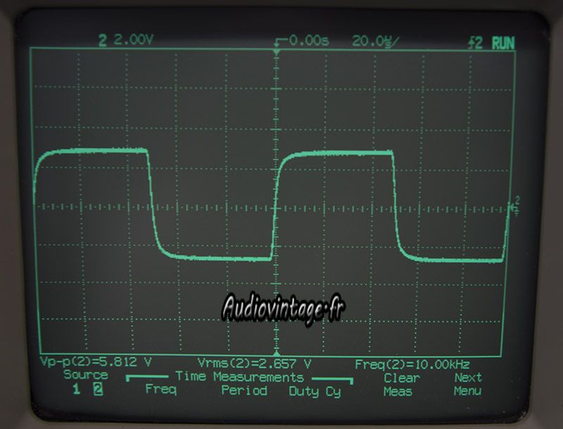

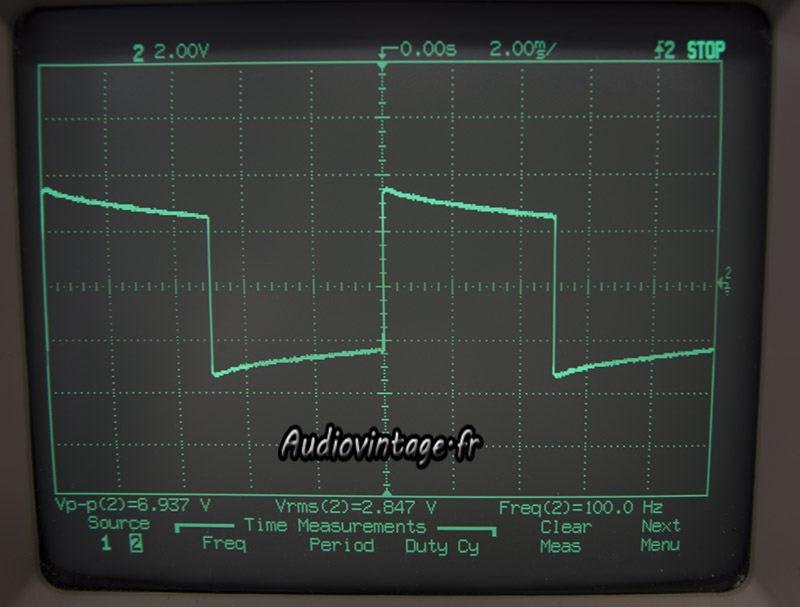

Puis mesures sur signal carré à 100hz, 1khz et 10khz.
Luxman L80

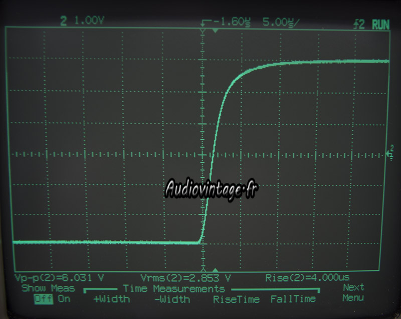

Sans oublier la mesure du temps de montée à 10khz.
Luxman L80

  1. Bertrand
    L’augmentation des capacités de filtrages jusqu’à 10.000 uF nécessite il un changement du pont de diode?
    Bon week-end
  2. Audiovintage
    Bonjour Bertrand. Non aucun souci, d’ailleurs le Luxman L80V est équipé d’origine de condensateurs chimiques de filtrage de 10.000uf. Mais attention, il vaut mieux de bons 6800uf que de mauvais 10.000uf !
    Thierry.
  3. bertrand
    ça c’est sur.
