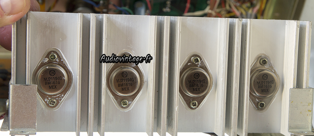

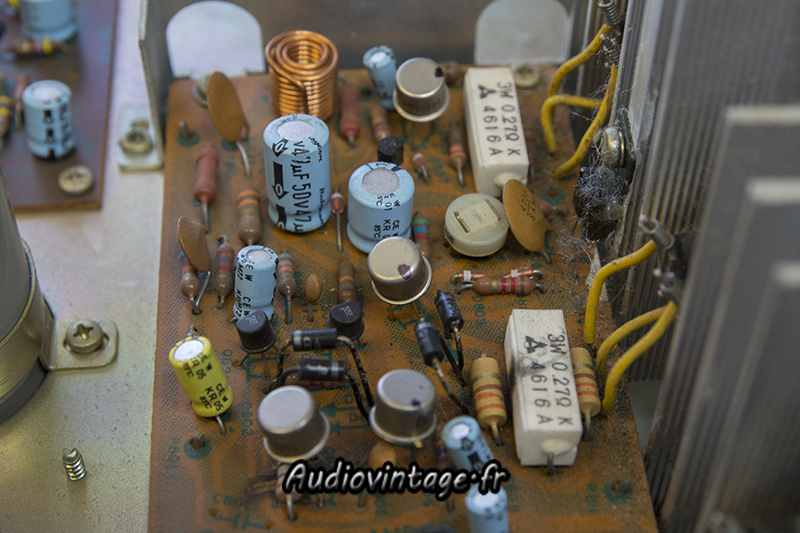

Il a déjà été réparé sur le canal gauche, les transistors de puissances ont été remplacés, ainsi que divers transistors et diodes.
Ce même canal est de nouveau en panne. Les mesures réalisées sur certains transistors sont étranges, un transistor « classique » reconnu comme un darlington par mon testeur Peak, un transistor de puissance dont le gain est ridiculement faible, et une résistance coupée mais parfaite à l’œil nu.
Scott A 436
Les transistors de puissances sont tous remplacés.

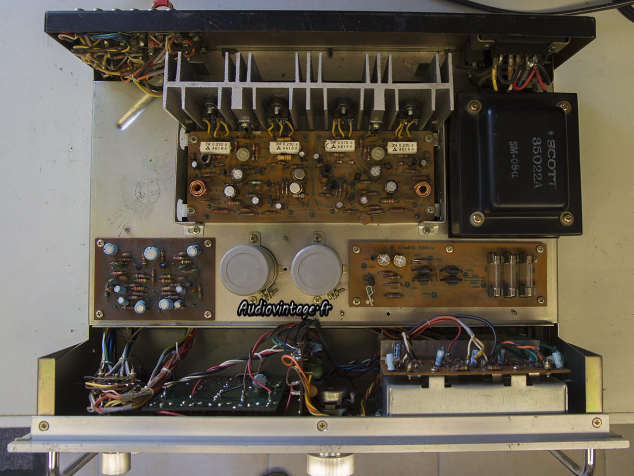

Sur la carte principale, les transistors HS sont remplacés, tout comme certaines diodes, la résistance HS et les condensateurs chimiques.
Scott A 436
La section alimentation reçoit également deux condensateurs neufs, les ampoules des vumètres sont remplacées puis je passe au réglage du bias.

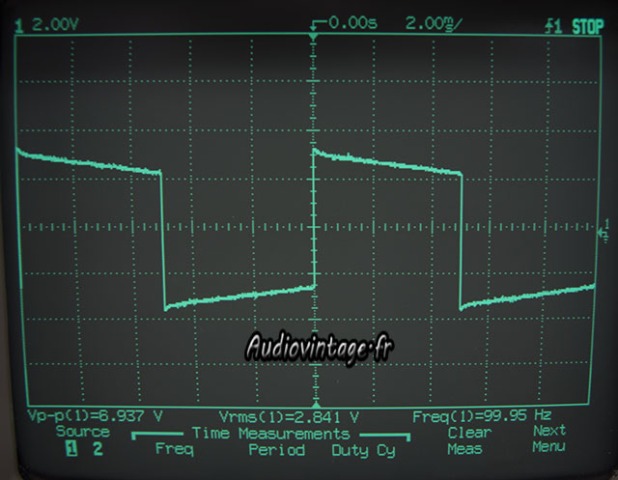

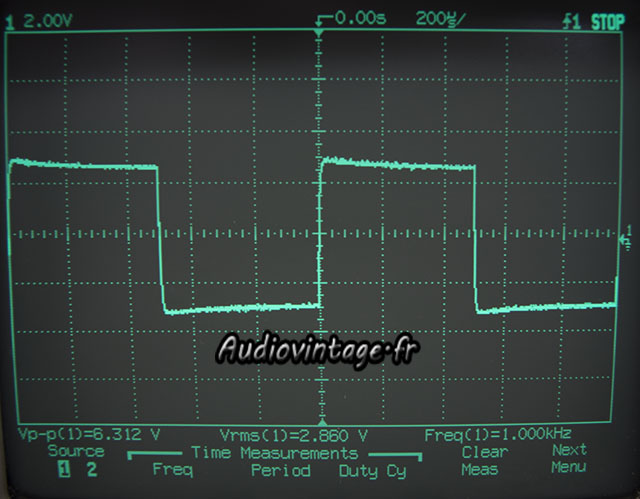

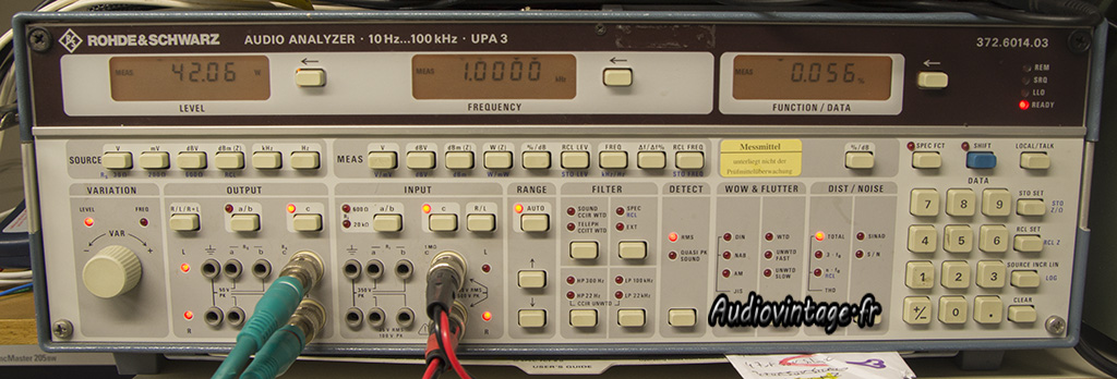

Passage au banc.
Scott A 436
Scott A 436
Scott A 436
Scott A 436

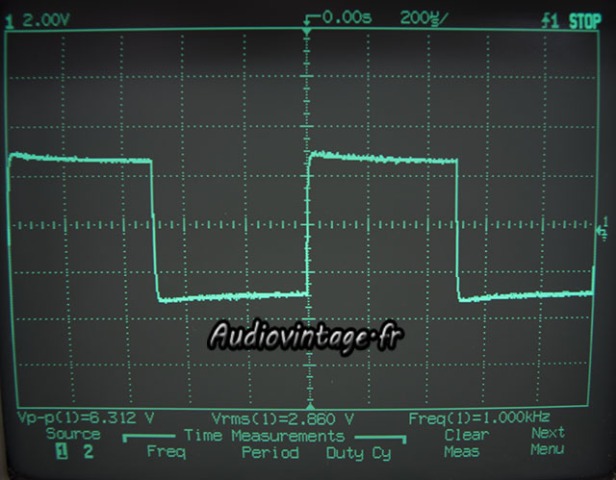

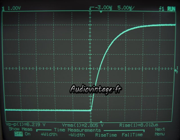

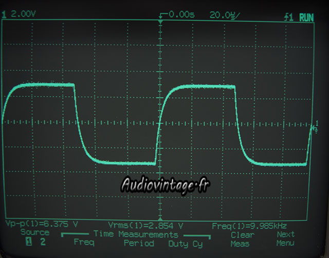

Temps de montée à 10khz.
