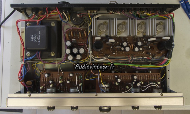

Après l’Akai AA-5210 présenté dans ces pages, je passe au modèle supérieur, l’AA-5510
Akai AA-5510
Le châssis est identique à celui de son petit frère, c’est propre et bien assemblé.
Celui-ci nécessite une révision passant par le remplacement des condensateurs chimiques et des fameux transistors 2sc458.

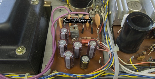

Akai AA-5510
La section alimentation reçoit de nouveaux condensateurs.

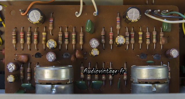

Akai AA-5510
Je continue par la section nommée « volume control PC board ».
Akai AA-5510
Qui reçoit des condensateurs frais et de nouveaux transistors.

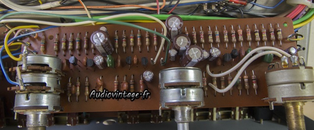

Akai AA-5510
La section tonalité.
Akai AA-5510
Nouveaux condensateurs et transistors.

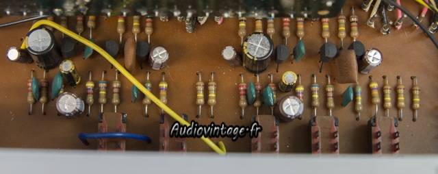

Akai AA-5510
L’étage phono.
Akai AA-5510
Et ses nouveaux condensateurs.

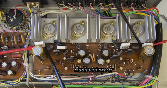

Akai AA-5510
L’étage d’amplification
Akai AA-5510
Nouveaux condensateurs et nouveaux transistors.

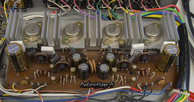

Akai AA-5510
Le condensateur de filtrage d’origine affichait 2500uf au lieu de 3300. Un nouveau Nichicon KG vient prendre sa place.
