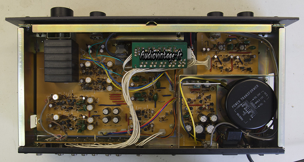

A son arrivée. Il est fonctionnel, et sans défaut apparent.

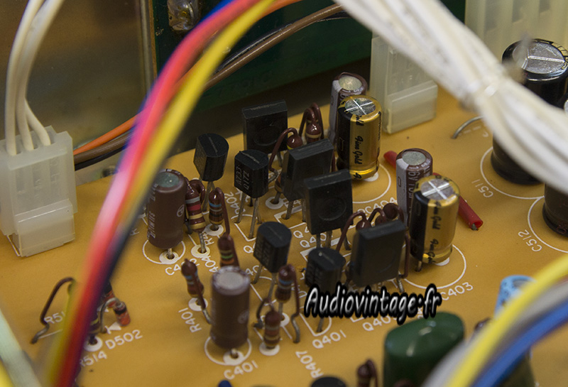

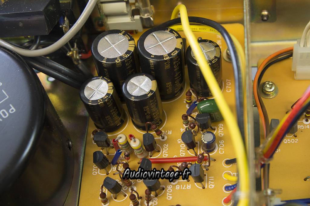

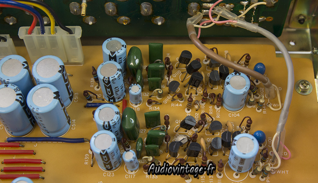

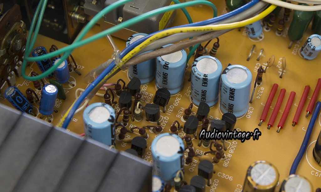

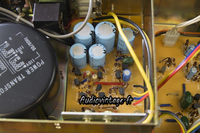

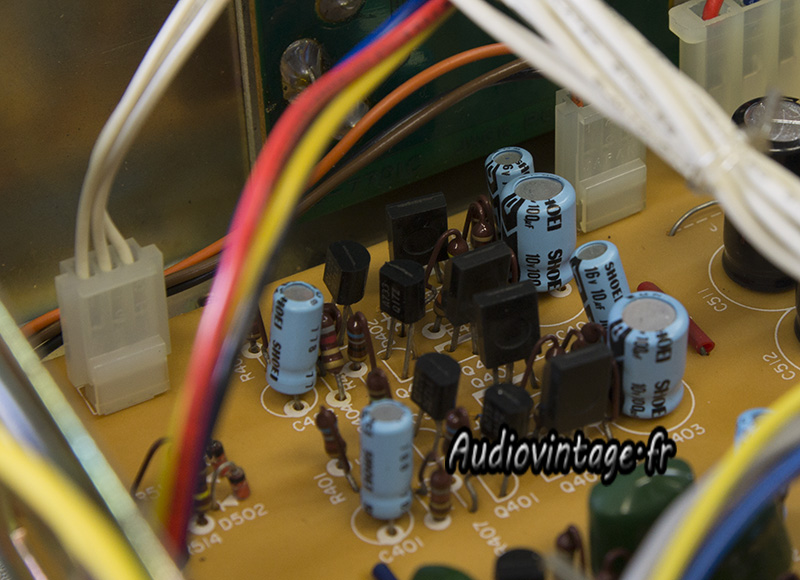

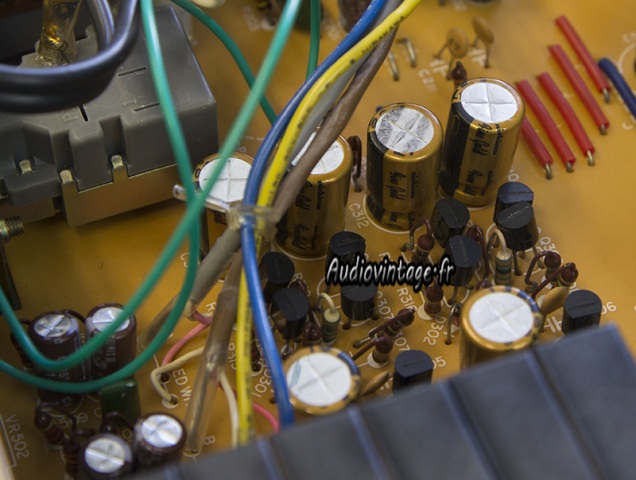

Un petit check-up plus tard, il est décidé le remplacement des condensateurs chimiques,
Pour la plupart d’entre eux, la capacité a dérivé vers le haut et l’ESR est également élevée.

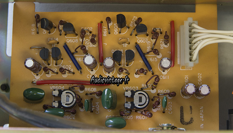

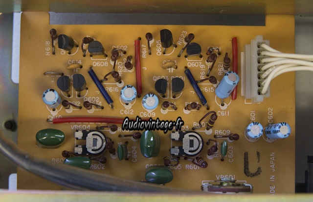

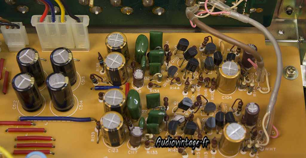

Les diverses sections sont « recapées » les unes après les autres. L’accessibilité est excellente, les circuits imprimés de bonne qualité et les soudures parfaites. Pas de circuits intégrés dans cet appareil.

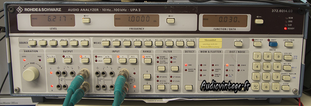

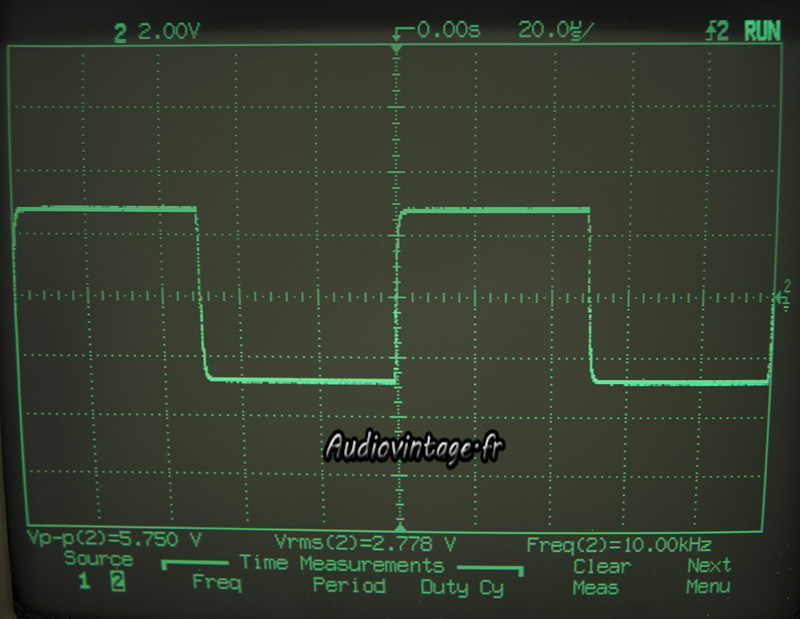

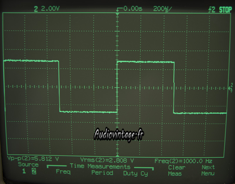

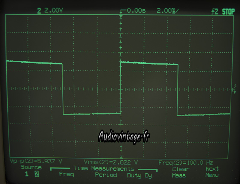

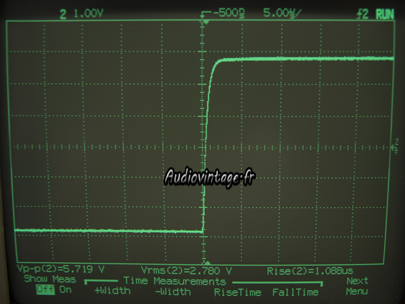

Il est en pleine possession de ses moyens désormais, passons aux mesures.

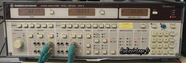

La distorsion mesurée ici est celle de l‘étage phono, à 1volt en sortie.
Au maximum, un peu plus de 6volts, la distorsion reste très faible.
