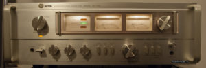

Nikko est particulièrement connu pour ses amplificateurs de puissance, dont voici un « petit » exemplaire, l’Alpha 600.
Déposé par son sympathique propriétaire, l’Alpha 600 ne fonctionne plus, il reste en protection.

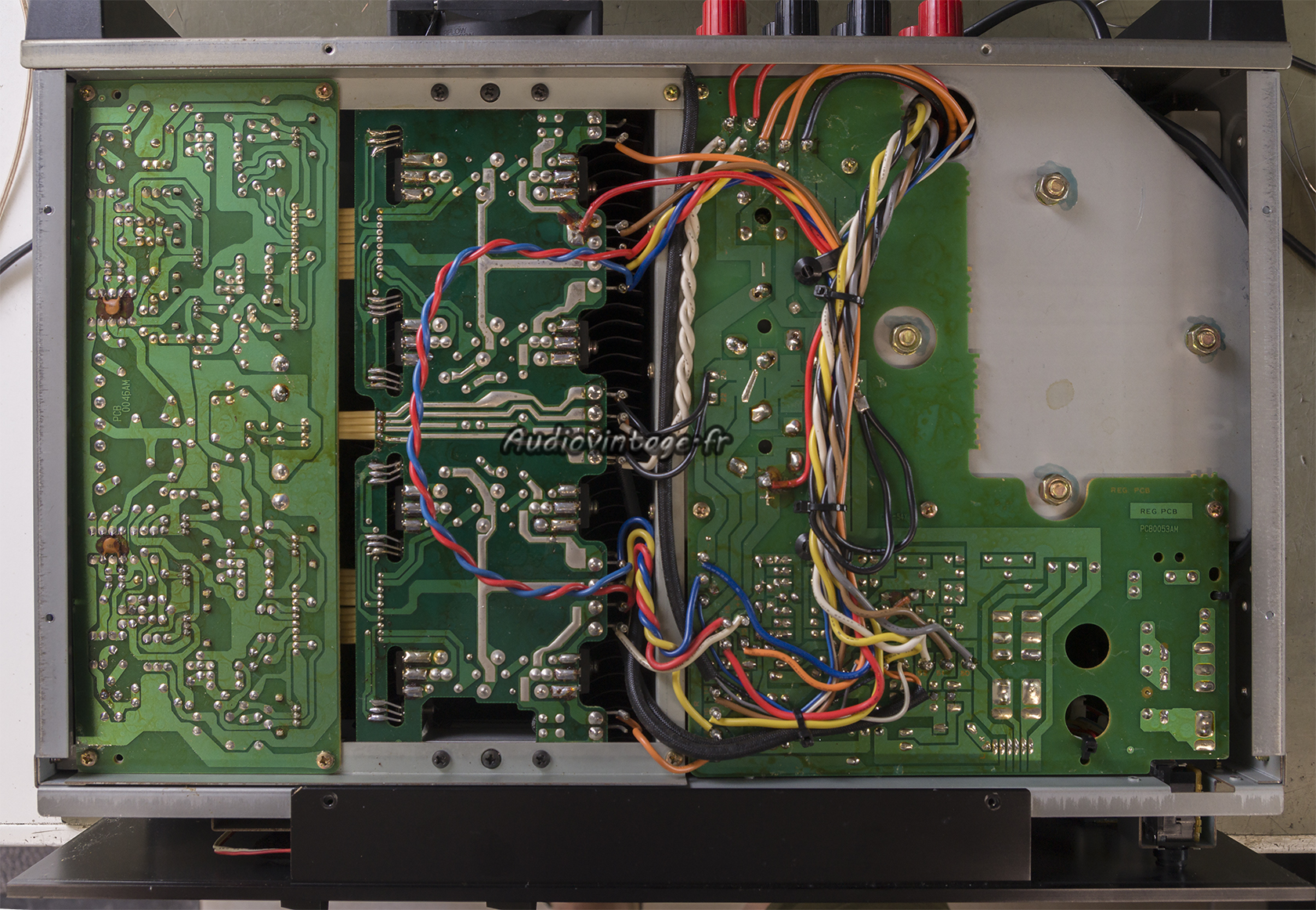

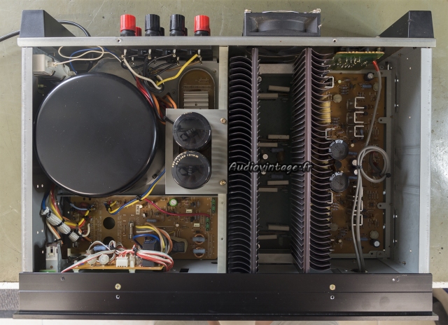

L’ouverture montrera que certains composants (transistors ont été remplacés) mais que des soudures sous des condensateurs chimiques (encore tous d’origine) sont manquantes, signe potentiel d’une réparation mise en suspens…
Les soudures refaites, un essai permet de retrouver un amplificateur fonctionnel mais chauffant énormément.
D’autre part, il y a un souci récurrent sur les Nikko de ce type, prévu uniquement pour du 220v et alimentés aujourd’hui par les plus de 230v au secteur. Les condensateurs chimiques sont souvent utilisés au-delà de la tension maximum prévue, ce qui entraine une usure plus rapide et des pannes potentiellement importantes.
Dans le cas présent, les deux grosses canettes de filtrage sont utilisées quelques volts sous leur tension maxi (74v pour 80v maxi), et elles sont encore fraiche à la mesure.
Tant mieux, car le format particulier(introuvables) de ces dernières ainsi que le montage « bizarre » fait qu’il n’y a ma connaissance pas de possibilité de les remplacer proprement.
Par contre en ce qui concerne les condensateurs de 3300uf 80v, alimentés en 85v, ce n’est pas la joie !

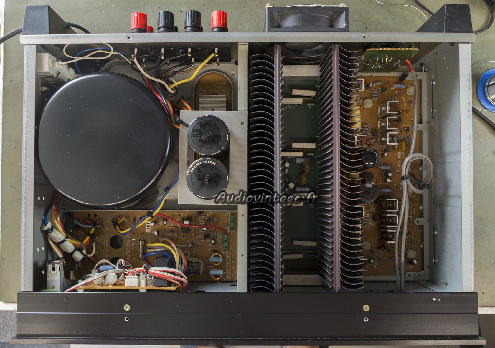

Ils sont donc remplacés par des 100v, ainsi que tous les petits condensateurs chimiques présents sur les circuits.
Les courants de repos sont ajustés ce qui permet d’éliminer la fonction table de cuisson du Niko.
J’ai aussi réglé les voyants « peak » qui s’allumaient bien avant que l’appareil délivre son maximum de puissance (et donc bien avant l’apparition d’une quelconque distorsion).
Terminé !

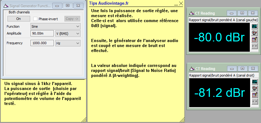

Rapport signal bruit à 2x1w sous 8 ohms.

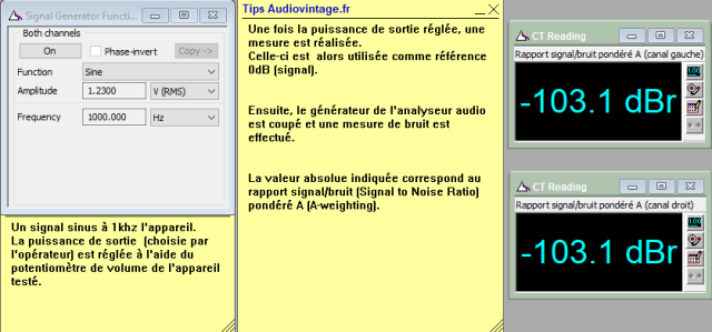

Rapport signal bruit à 2x180w sous 8 ohms.

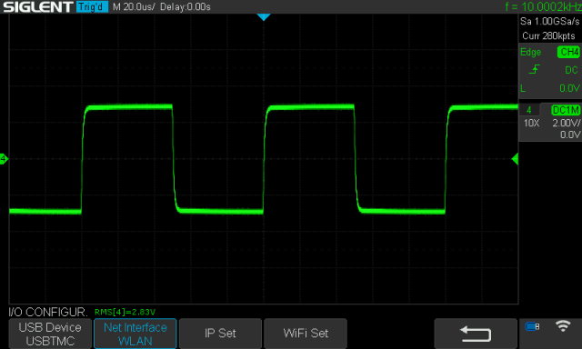

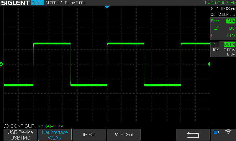

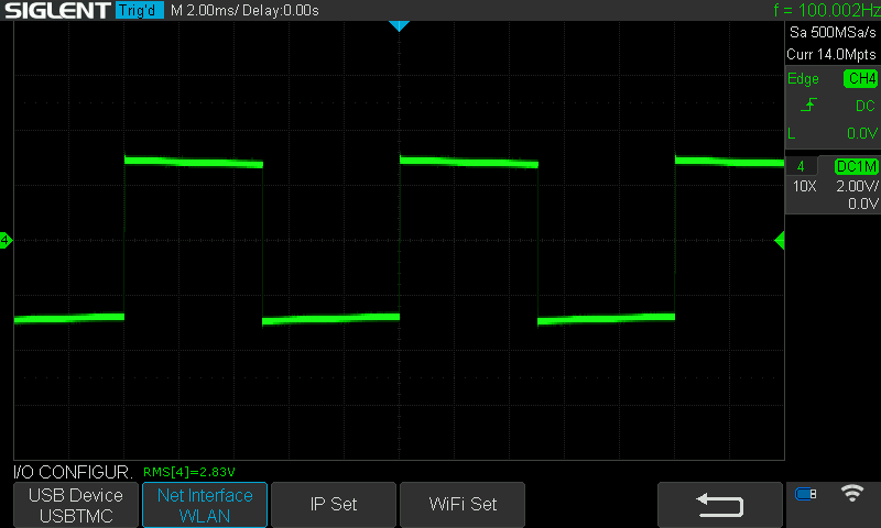

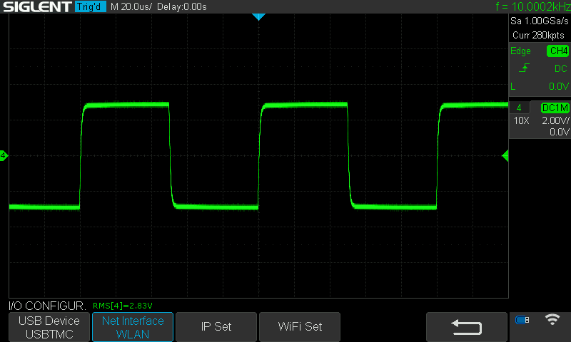

Signal carré à 100hz, 1khz, 10khz et temps de montée à 10khz. 1w en sortie sous 8 ohms.
