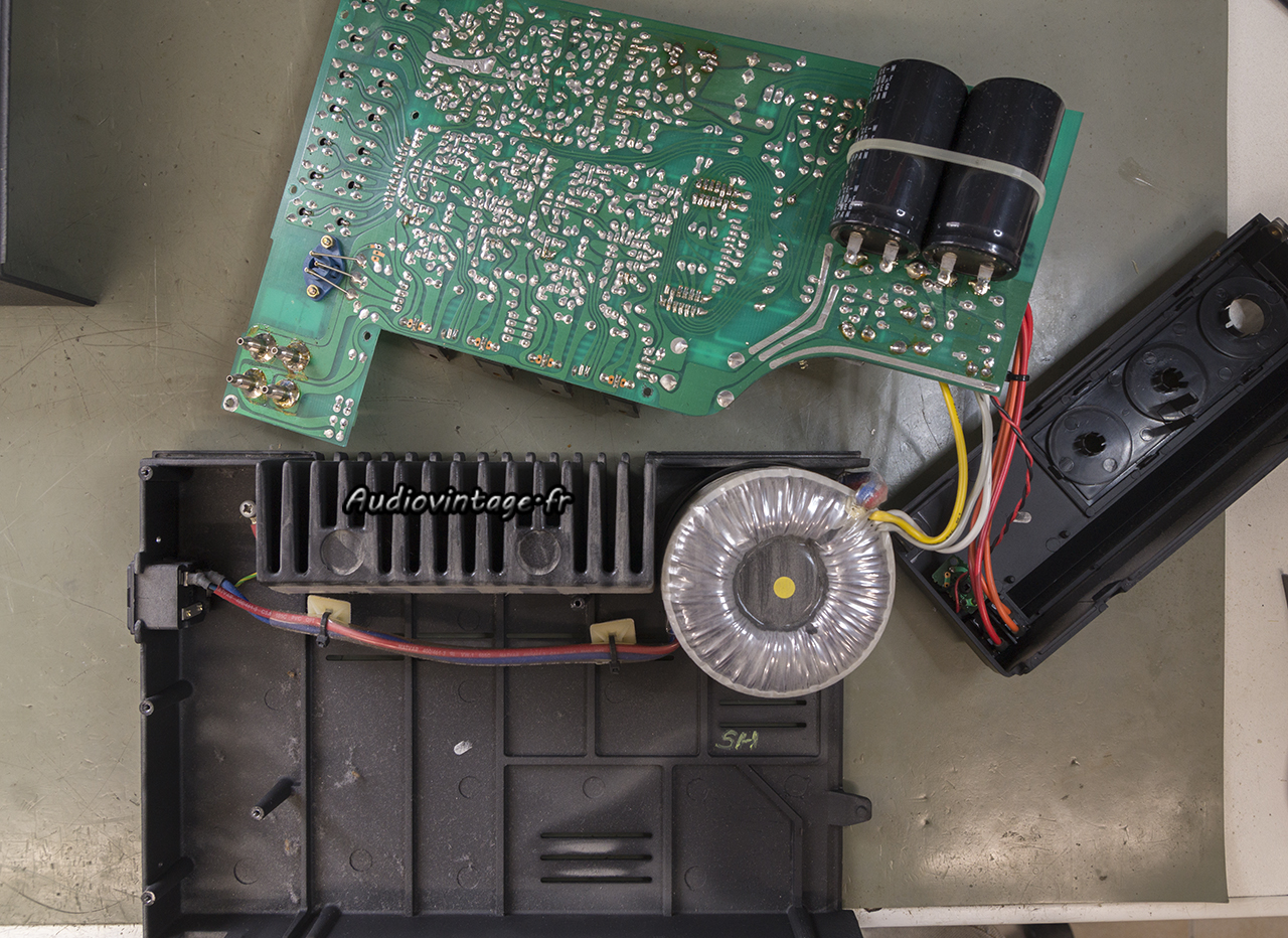

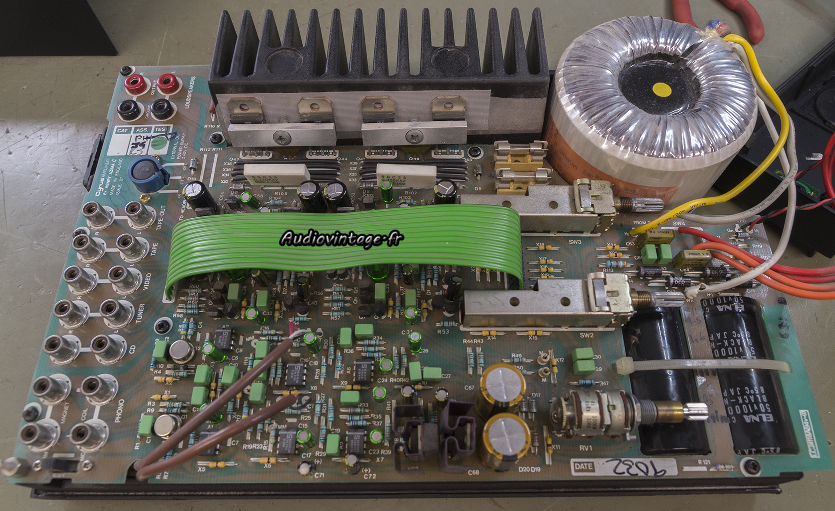

Mission Cyrus Two : à son arrivée.
L’exemplaire en question est en bel état et fonctionne correctement. On peut noter un transformateur légèrement audible sans modulation (plutôt courant dans ces machines) et un double potentiomètre de volume/balance un peu déséquilibré mais pas vraiment problématique ici.

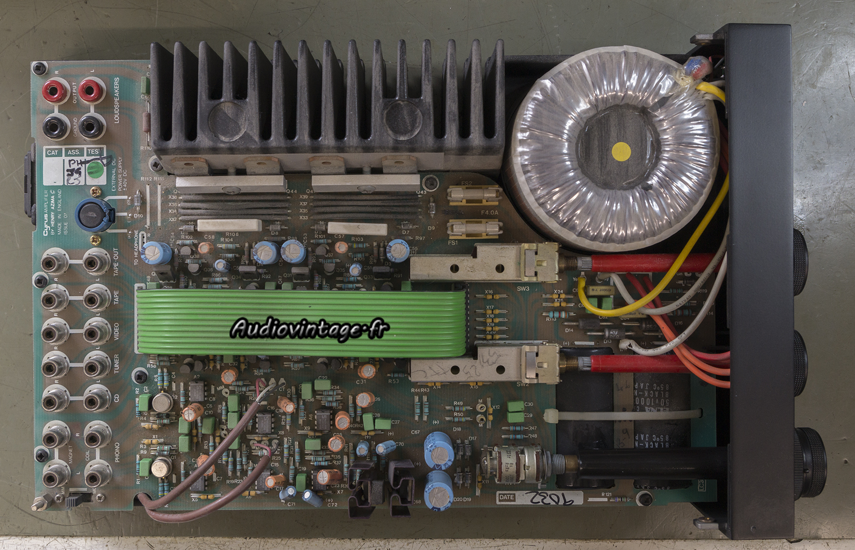

Mission Cyrus Two : démontage.
Démontage…
Mission Cyrus Two : terminé.
L’intervention est plutôt « simple ». Tous les petits condensateurs chimiques sont remplacés, les originaux ayant, pour nombre d’entre eux, beaucoup dérivé. Les condensateurs de filtrage d’alimentation originaux Elna étant parfait à la mesure, ils restent en place.
Par sécurité, les soudures sous les prises rca sont refaites. Les commandes sont nettoyées. Le tout est remonté.

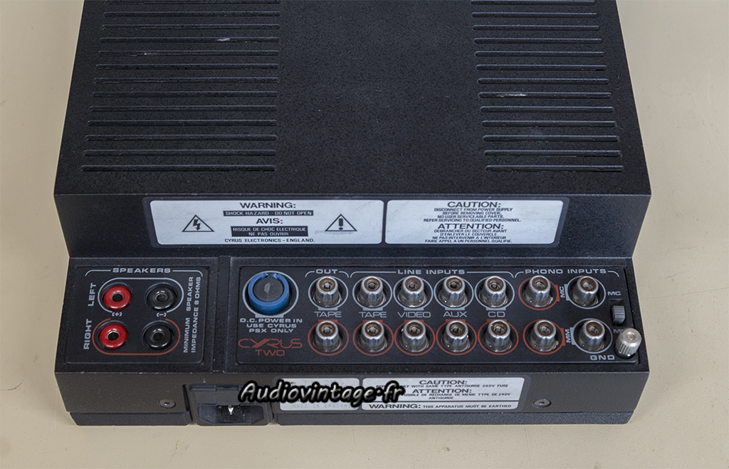

Mission Cyrus Two : connectique.

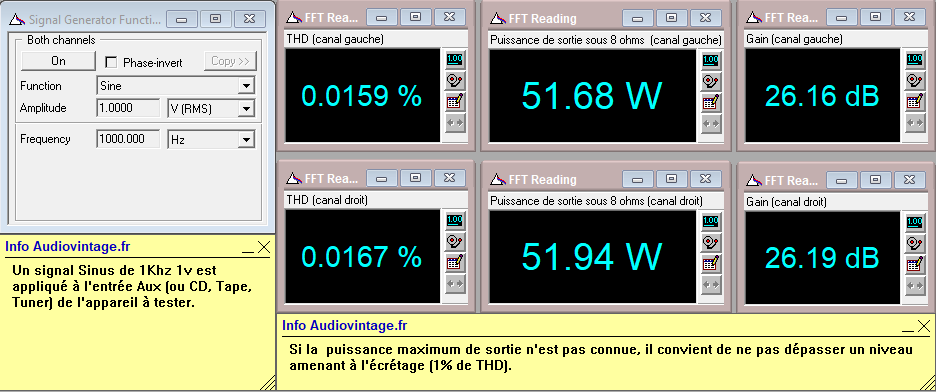

Mission Cyrus Two : distorsion-a-2x50w-sous-8-ohms-entree-CD
Distorsion à 2x50w sous 8 ohms, entrée CD.

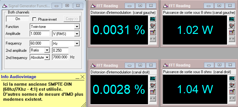

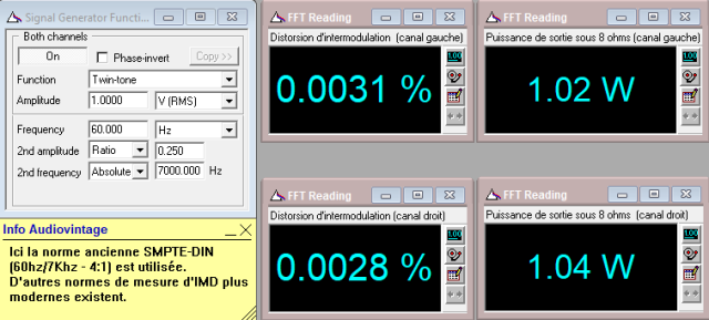

Mission Cyrus Two : IMD-a-2x1w-sous-8-ohms-entree-CD
Distorsion d’intermodulation à 2x1w sous 8 ohms, entrée CD.

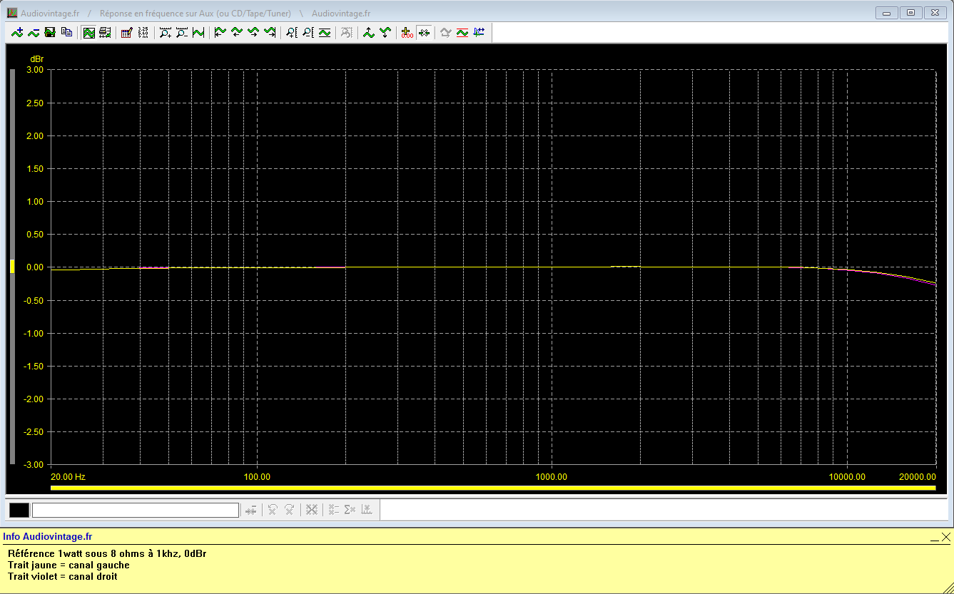

Mission Cyrus Two : reponse-en-frequence-a-2x1w-sous-8-ohms-entree-CD
Réponse en fréquence à 2x1w sous 8 ohms, entrée CD.

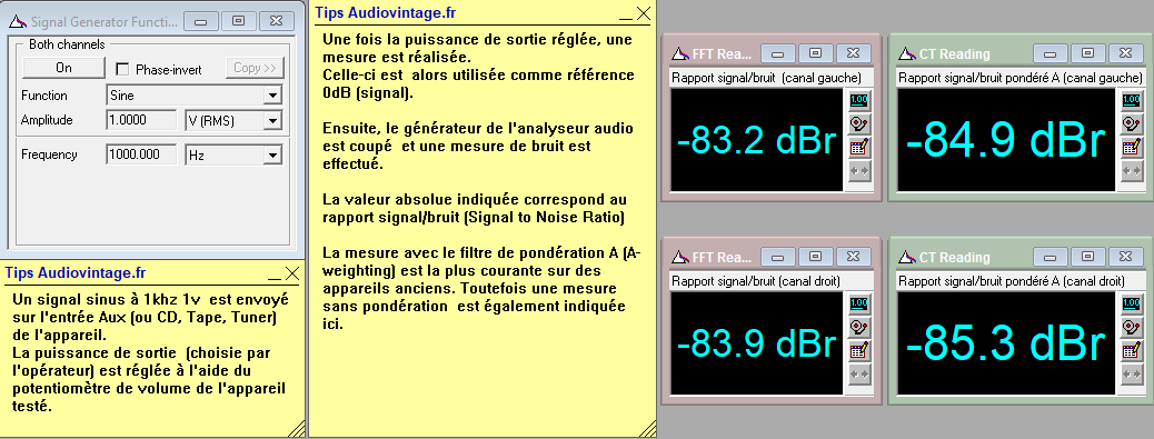

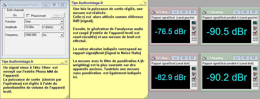

Mission Cyrus Two : rapport-signal-bruit-a-2x1w-sous-8-ohms-entree-CD
Rapport signal bruit à 2x1w sous 8 ohms, entrée CD.

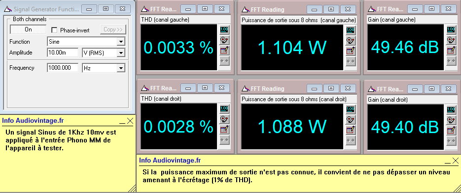

Les mesures sur entrée phono MM:
Mission Cyrus Two : distorsion-a-2x1w-sous-8-ohms-entree-phono-MM
Distorsion à 2x1w sous 8 ohms, entrée phono MM.

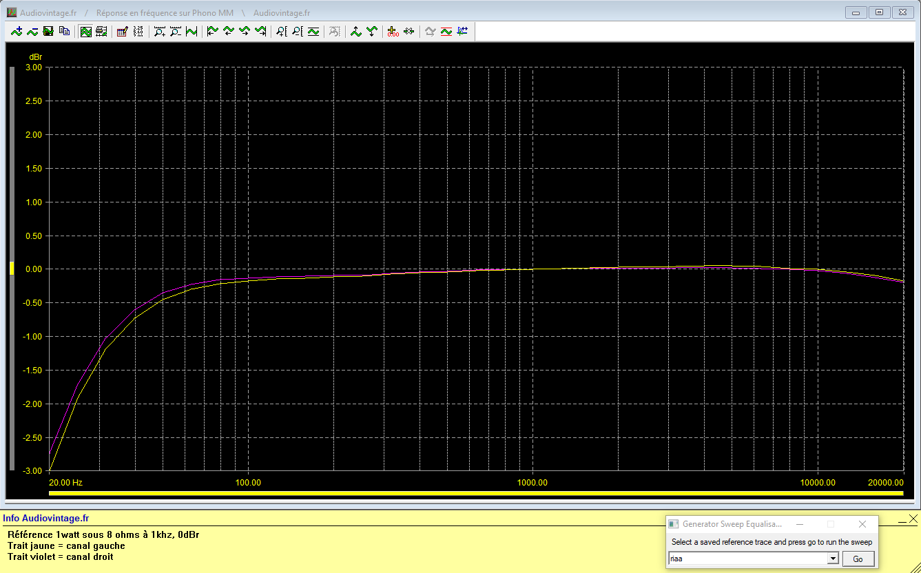

Mission Cyrus Two : reponse-en-frequence-a-2x1w-sous-8-ohms-entree-phono-MM
Réponse en fréquence à 2x1w sous 8 ohms, entrée phono MM.

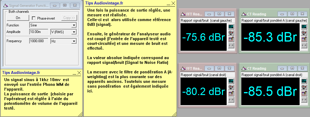

Mission Cyrus Two : rapport-signal-bruit-a-2x1w-sous-8-ohms-entree-phono-MM
Rapport signal bruit à 2x1w sous 8 ohms, entrée phono MM.

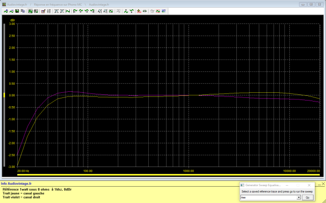

Mission Cyrus Two : reponse-en-frequence-a-2x1w-sous-8-ohms-entree-phono-MC
Réponse en fréquence à 2x1w sous 8 ohms, entrée phono MC.

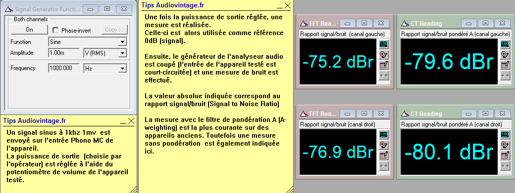

Rapport signal bruit à 2x1w sous 8 ohms, entrée phono MC

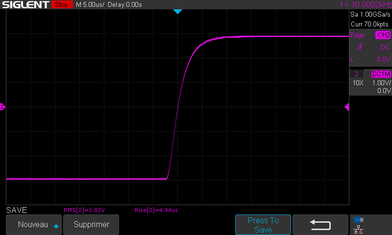

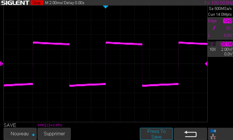

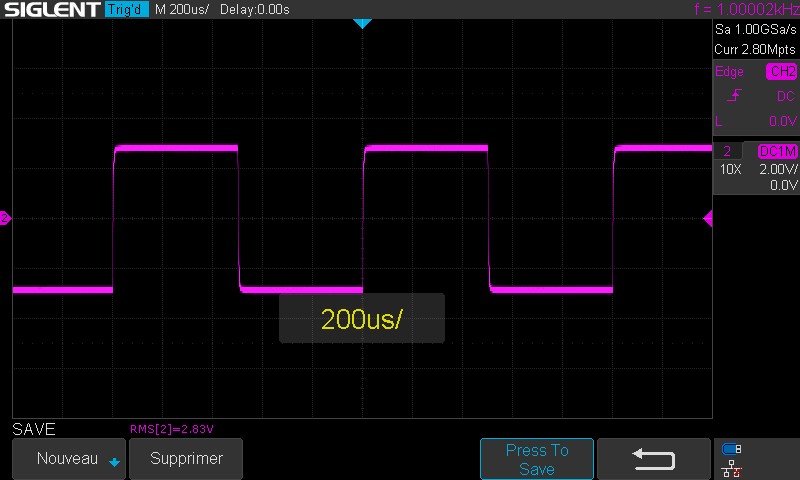

Mission Cyrus Two : signal-carre-a-100hz
Mission Cyrus Two : signal-carre-a-1khz
Mission Cyrus Two : signal-carre-a-10khz

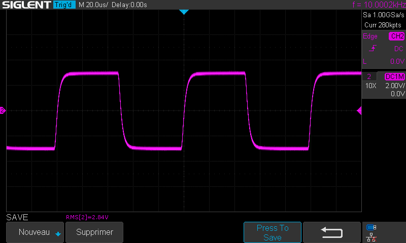

Mission Cyrus Two : Temps-de-montee-a-10khz
Signal carré à 100hz, 1khz, 10khz et temps de montée à 10khz. 1w en sortie sous 8 ohms, entrée CD.
