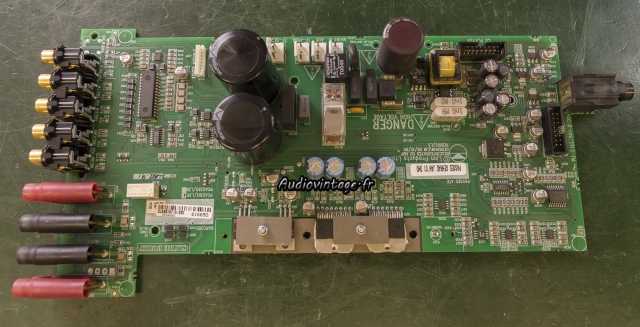

Démontage du circuit principal.
Linn Classik

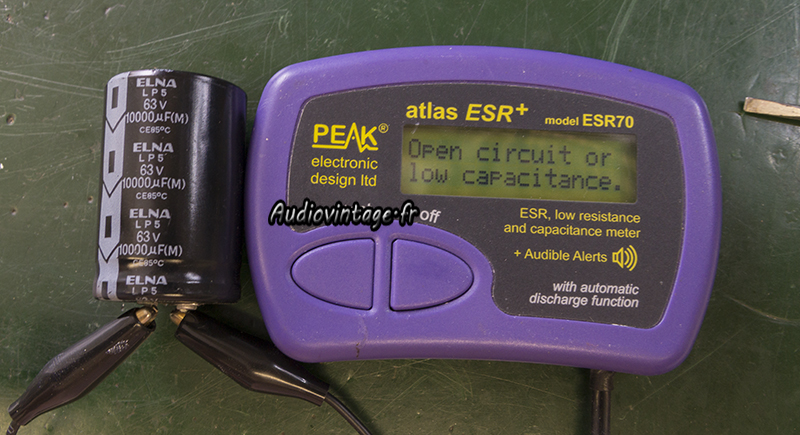

Chimique de filtrage HS.
Linn Classik

Gagné, ESR important, à remplacer sans se poser de question.
Linn Classik
Les condensateurs chimiques repérés sont changés. Le tout est remonté dans le châssis.
L’appareil est désormais parfaitement fonctionnel.
