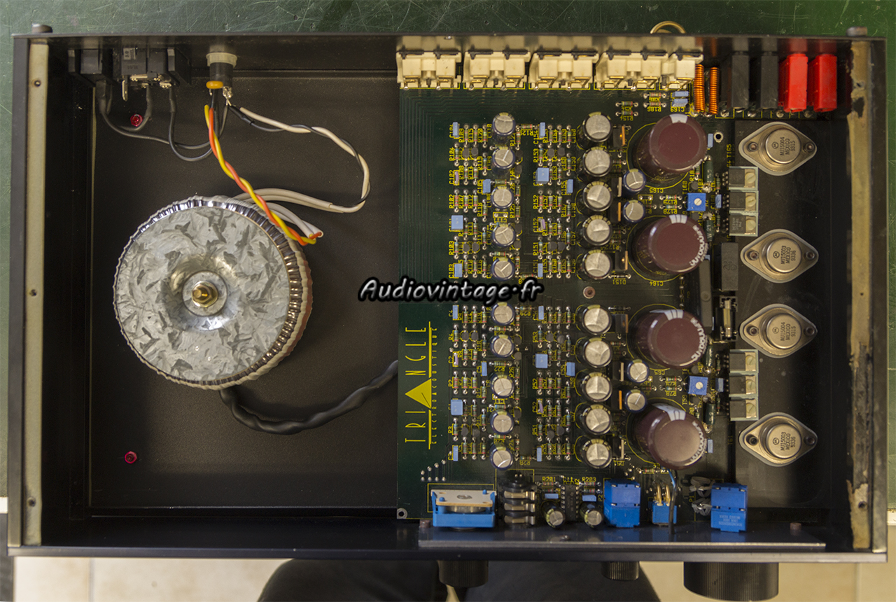

Confié en main propre par son sympathique propriétaire, ce petit intégré français fonctionne encore, des traces d’une ancienne intervention sont visibles.
Le TE60 chauffe beaucoup car ses transistors de puissance sont fortement polarisés ce qui lui permet de développer quelques watts en classe A.
Le radiateur situé à droite et qui fait corps avec le châssis n’est pas très volumineux, la température atteinte dans l’appareil est importante et suffisante pour causer une usure plus rapide de certains composants.
Triangle TE60

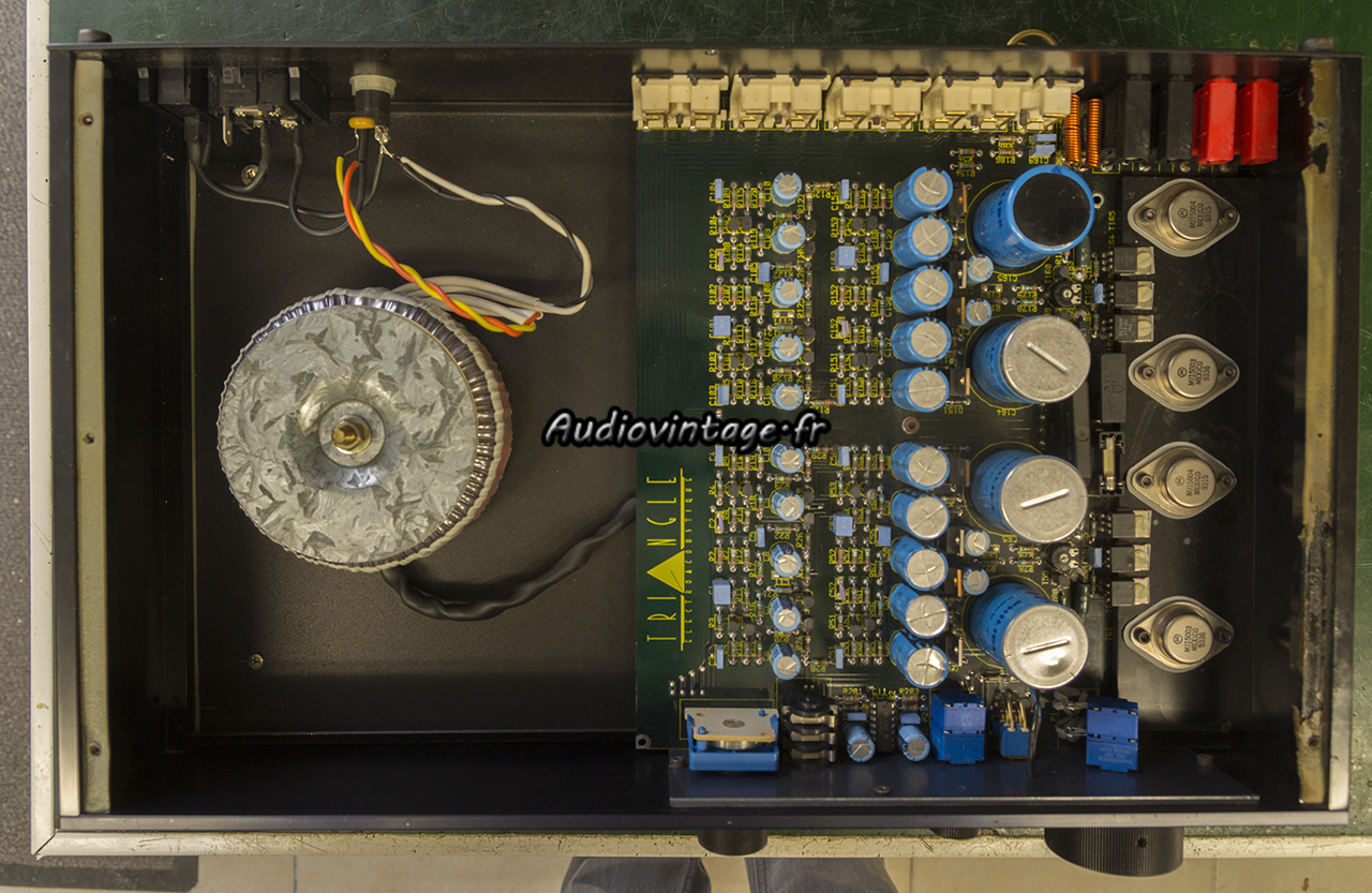

Vue plongeante avant intervention.

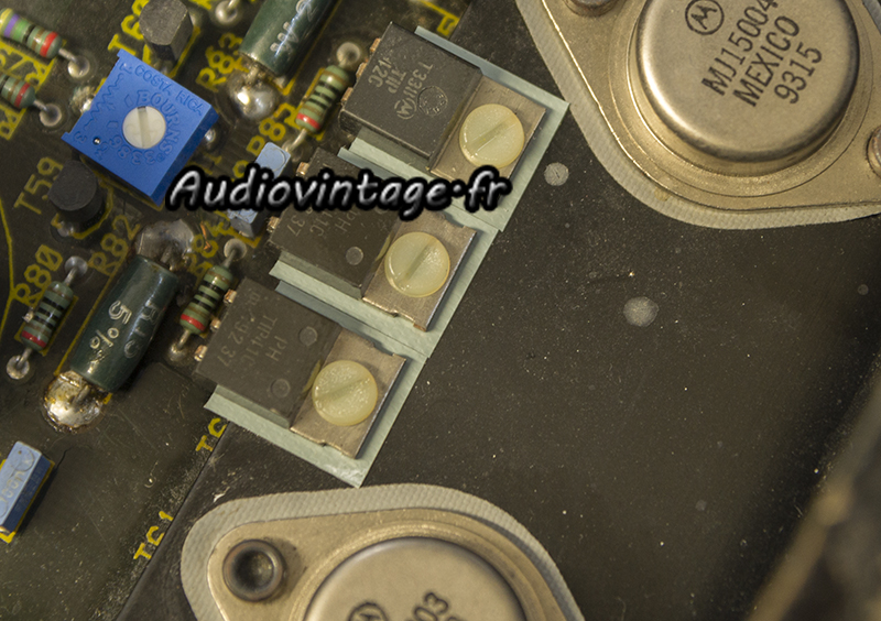

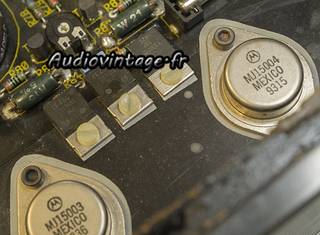

Les drivers sont montés sur des pads qui ne me semblent pas très bien adaptés en largeur.
Triangle TE60
Je préfère ceux-là, plus large.
Les résistances ajustables de bias sont remplacées. Les originales n’ayant pas appréciées le duo température/temps.

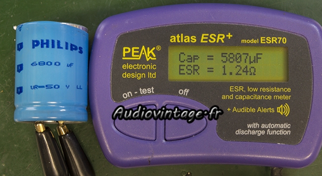

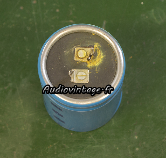

Retrait d’un des quatre gros condensateur, trace louche (ce n’est pas de la colle…)
Triangle TE60
La mesure n’est pas bonne du tout, la capacité est en baisse mais c’est surtout l’esr qui est bien trop important pour un condensateur de ce type.
Triangle TE60

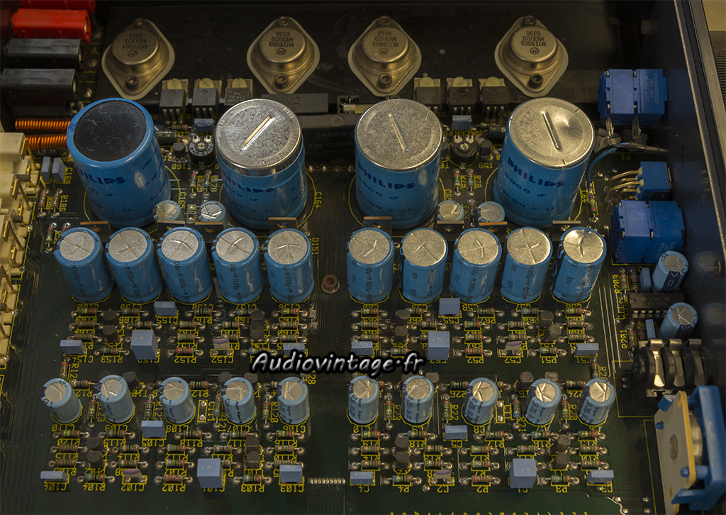

Tous les condensateurs chimiques prennent une retraite méritée.

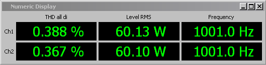

Distorsion relevée à puissance nominale sous 8 ohms, entrée CD.

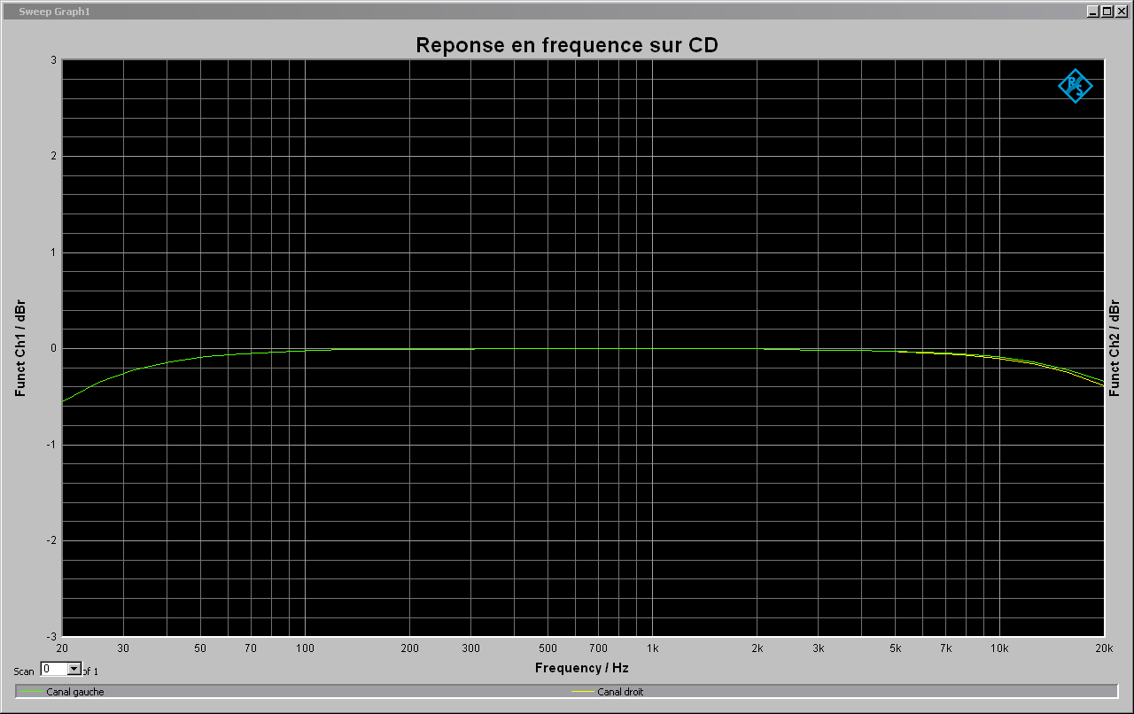

Réponse en fréquence sous 8 ohms (1w à 1khz) entrée CD.

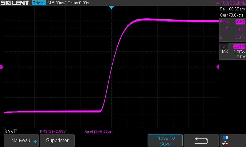

Signal carré à 100hz, 1khz, 10khz et temps de montée à 10khz. Tout ça à environ 1w en sortie sous 8 ohms.
