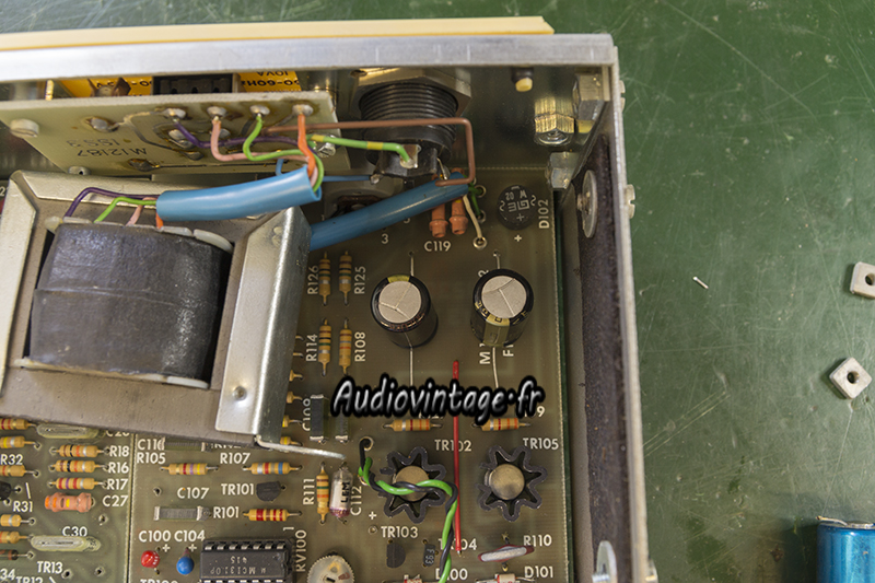

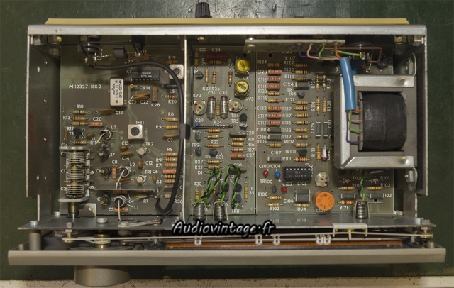

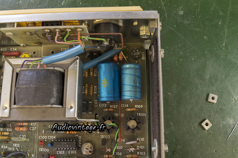

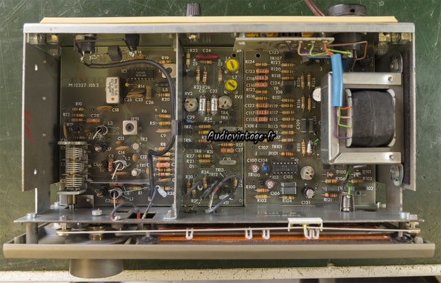

Petite révision pour ce très bel exemplaire de tuner Quad FM3.
Il fonctionne correctement mais certains condensateurs sont en très mauvais état et la plupart des ampoules sont HS.
Remplacement des chimiques de l’alimentation.
Les lucioles HS sont remplacées par des leds. Les condensateurs bien usés sont partie à la retraite.
