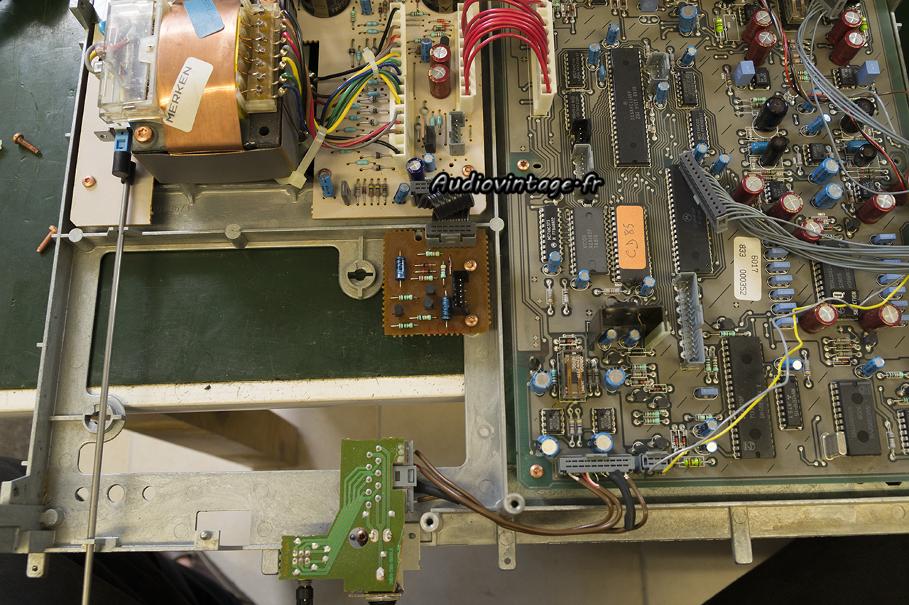

Une fonctionne encore très bien, je note quelques traces d’un ou de plusieurs interventions passées.
Suite à quelques mesures, il apparait que certains condensateurs chimiques sont en très mauvais état.

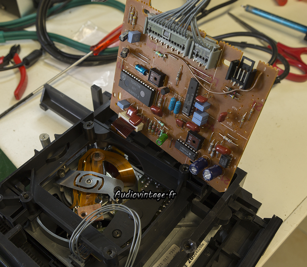

Démontage.
Marantz CD85
Le circuit de gestion du laser et son condensateur chimique axial bleu philips complètement cuit.
Marantz CD85
Remplacé !

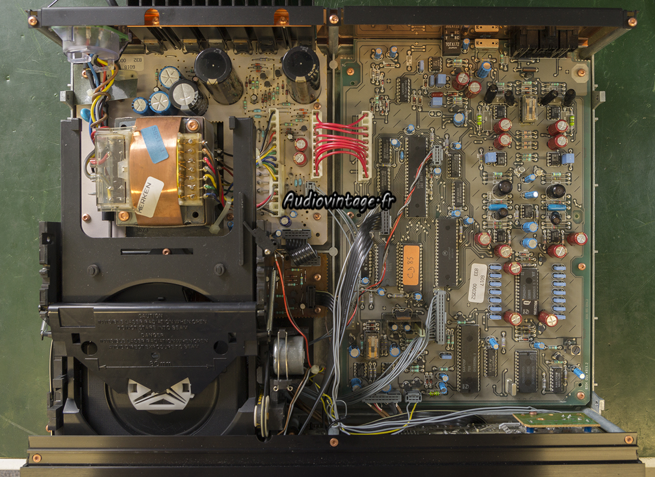

Chimiques neufs ici aussi.
Marantz CD85
Quatre petits condensateurs chimiques sont également remplacés sur l’alimentation.
La graisse présente sur le chariot et sur le palet presseur est renouvelée.
Terminé !
