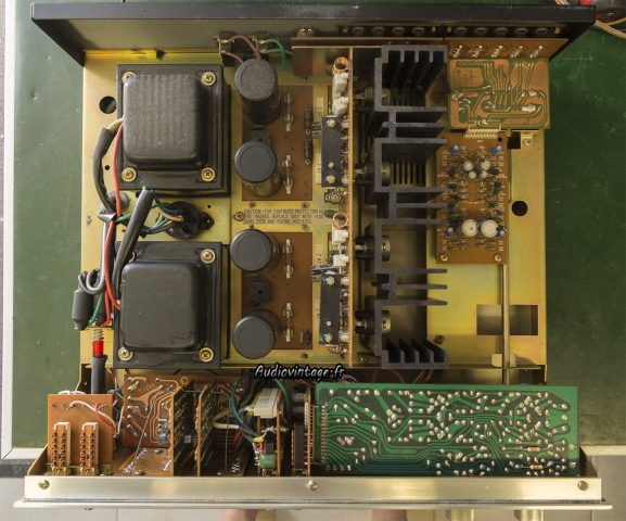

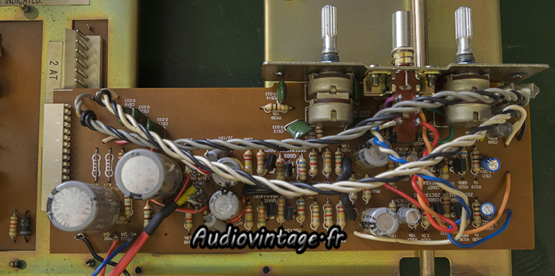

Un Harman Kardon A 402 dans le besoin, et le voici à l’atelier pour quelques soins.

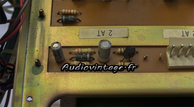

Il fonctionne, mais comme souvent sur cette série, de multiples mauvais contacts sont présents, que ce soit dans les commandes ou les dans les connecteurs à broches des différents circuits.
D’autre part, il utilise certains transistors dont le fonctionnement devient problématique aujourd’hui (bruits divers pour commencer…).

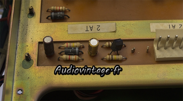

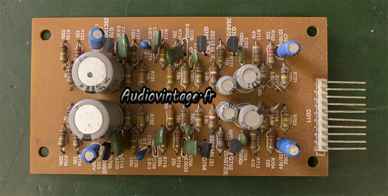

Il reçoit de nouveaux condensateurs, certains transistors sont remplacés. Un soin particulier est porté au nettoyage des broches de connexion.

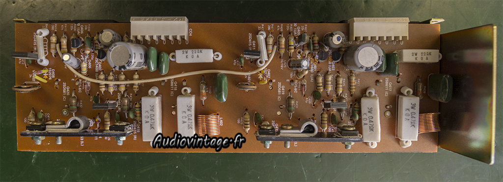

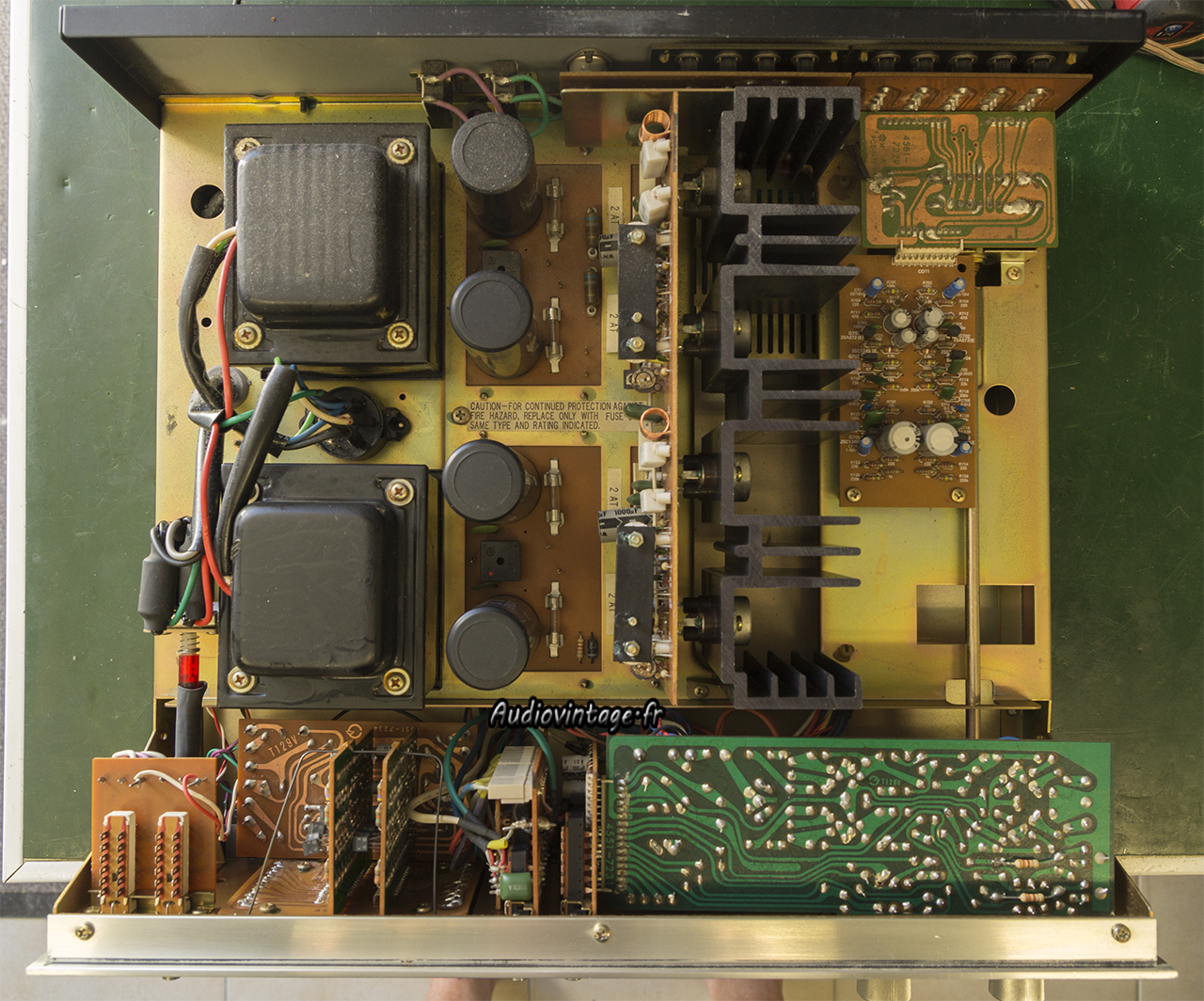

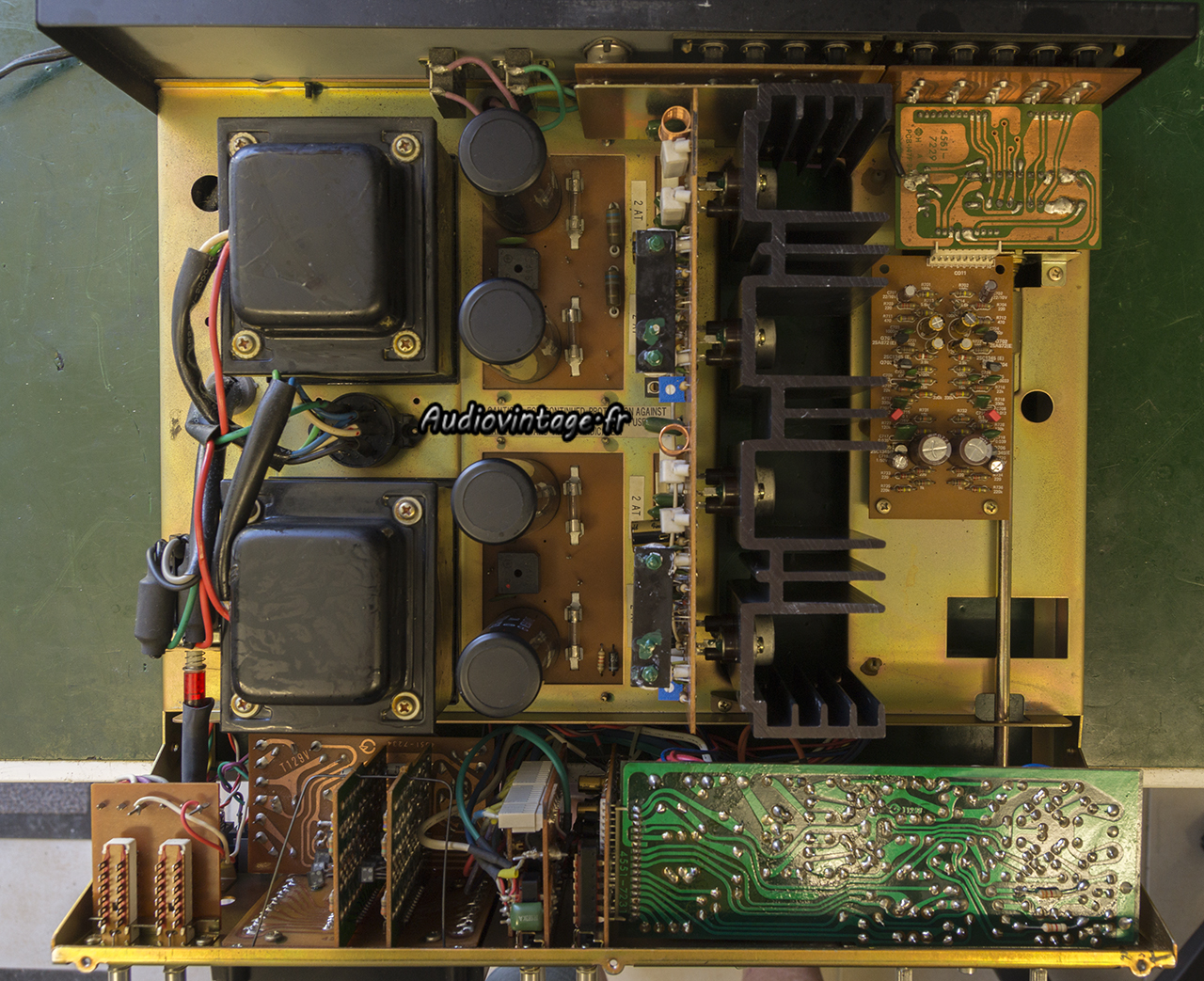

Le circuit d’amplification en lui-même.

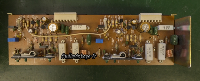

Condensateurs chimiques neufs, résistances d’ajustage de bias remplacées, graisse fraiche un peu partout.
Micas neufs et graisse fraiche pour les transistors de puissance.

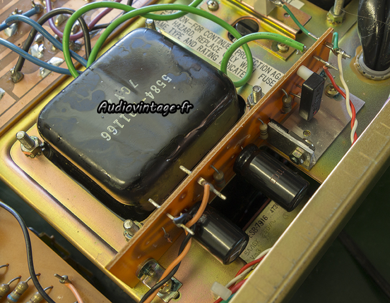

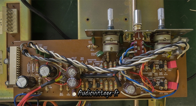

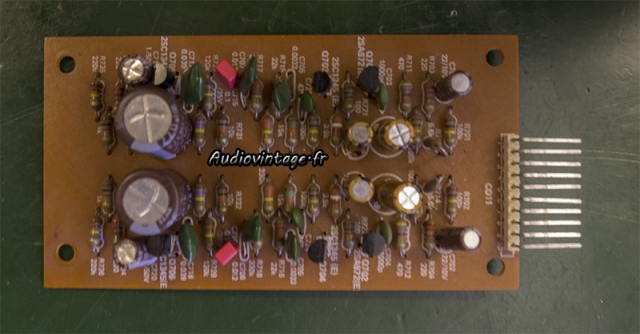

Tous les condensateurs chimiques ainsi que les transistors sont remplacés.

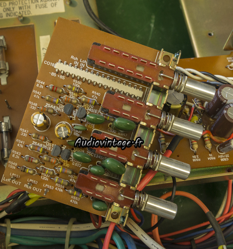

Condensateurs neufs pour eux aussi.

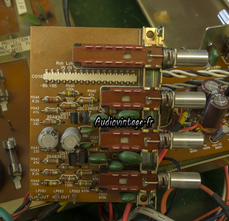

Tous les connecteurs et toutes les commandes sont soigneusement nettoyées.
Le bias est ensuite ajusté.

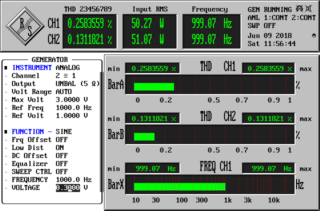

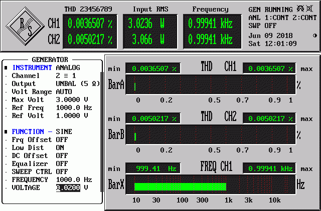

Distorsion relevée à la puissance nominale sous 8 ohms, entrée aux.
50 watts par canal, dans les mêmes conditions.

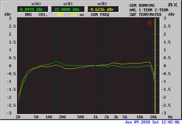

Réponse en fréquence sous 8 ohms (1w à 1khz) entrée aux.

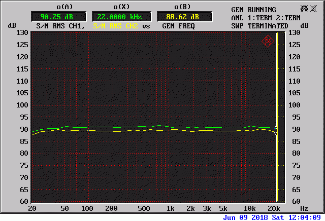

Rapport signal/bruit sous 8 ohms (30w à 1khz) entrée Aux. Pondération A.
Distorsion relevée à 2×3 watts sous 8 ohms, entrée phono.

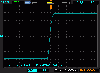

Signal carré à 100hz, 1khz, 10khz et temps de montée à 10khz. Tout ça à 1w en sortie sous 8 ohms.
