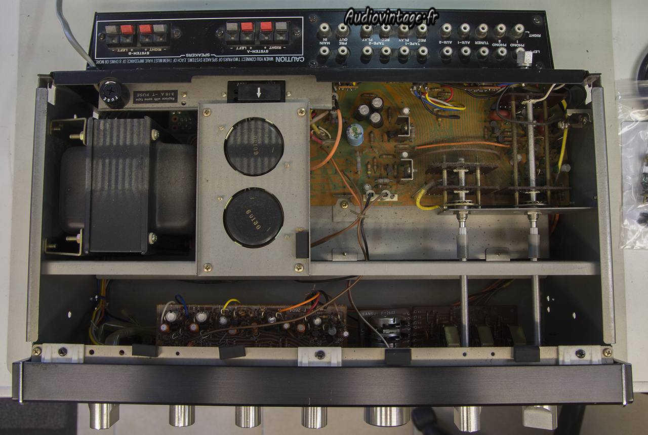

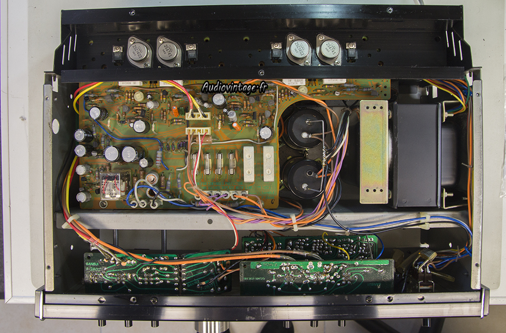

Utilisant le même châssis que ces grands frères AU-6900 et AU-7900, ce Sansui AU-5900 nécessitait quelques soins.
Sansui AU-5900
Sansui AU-5900
L’appareil fonctionne ; Le propriétaire se plaint d’une coupure sur un canal à faible niveau, d’un manque de dynamique, d’une scène sonore restreinte et d’aigus agressifs.
Sansui AU-5900
Il va avoir droit à une révision complète.

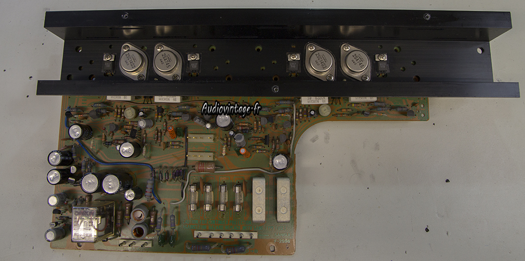

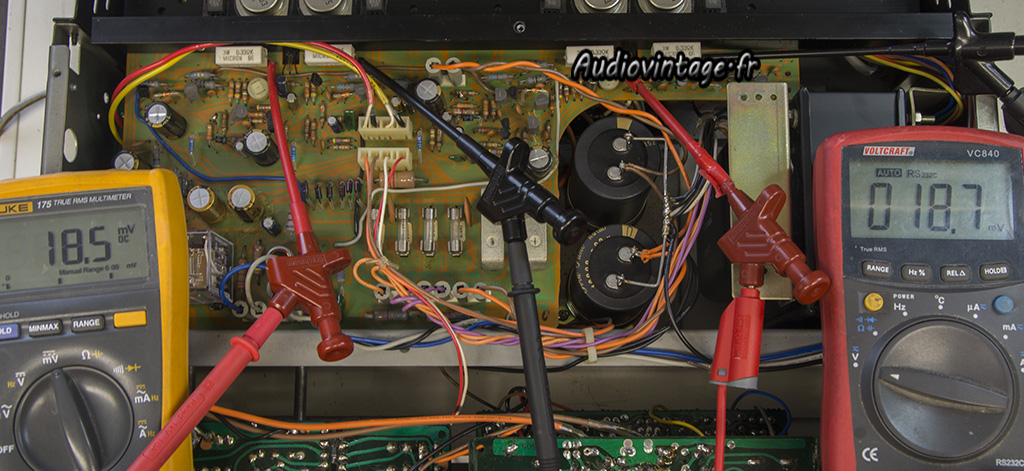

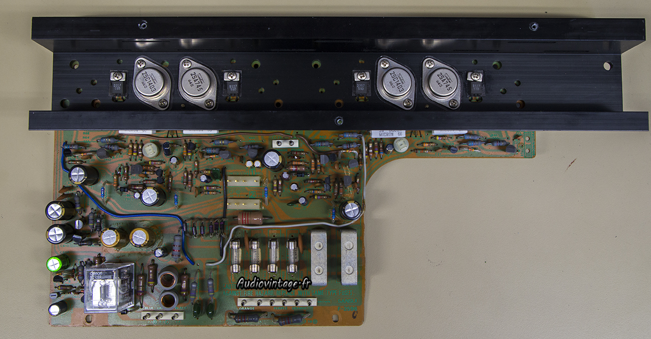

Démontage de la carte principale.
Sansui AU-5900
Nouveaux condensateurs chimiques, VD1212 et résistances fusibles remplacées. Les doubles transistors du circuit d’entrée différentiel sont remplacés, tout comme le relai et son transistor de commande.

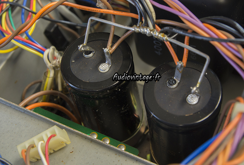

Un des deux condensateurs de filtrage montre des signes de faiblesse importante à la mesure à 100hz.

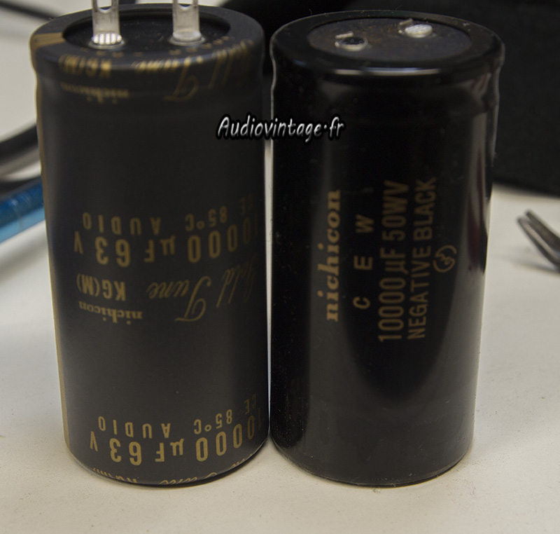

Les Nichicon KG Gold Tune tout neufs vont prendre la relève.

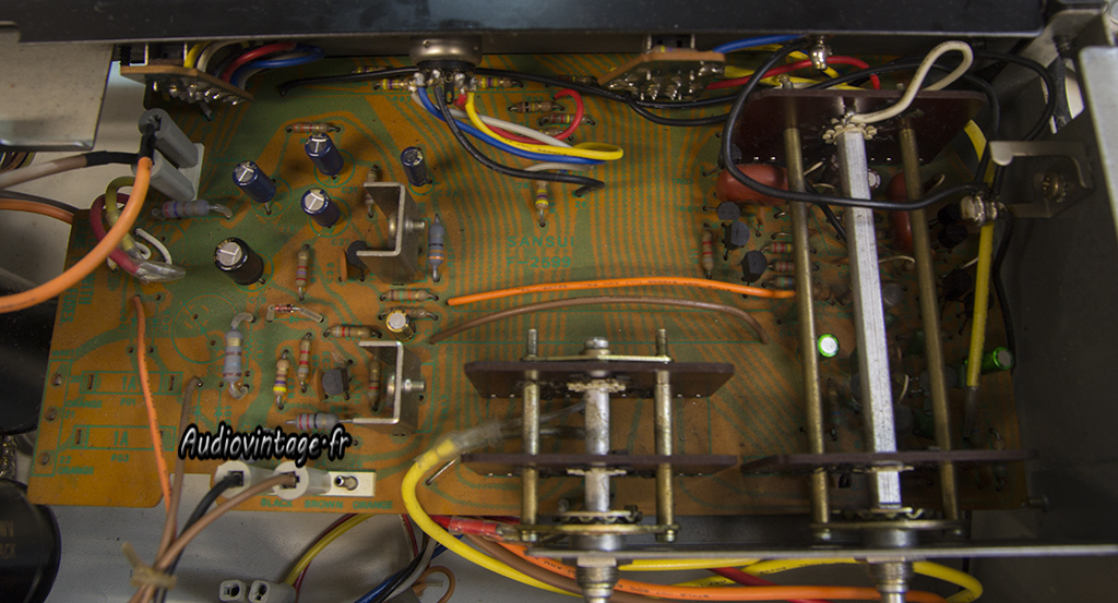

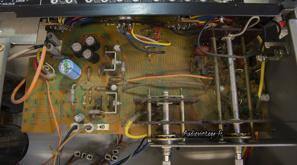

Cette section comporte une partie alimentation à gauche et l’étage phono à droite.
Sansui AU-5900
Nouveaux condensateurs pour tout le monde.

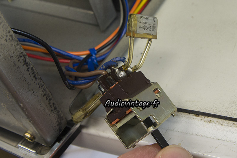

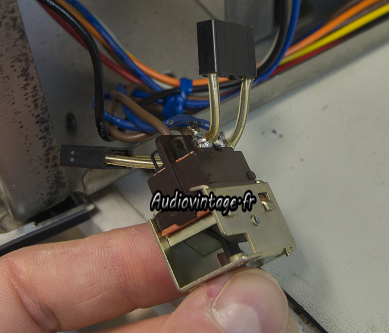

Contrairement aux AU-6900 et AU-7900 qui me sont passés entre les mains, sur ce Sansui on trouve deux « beaux » Rifa sur l’interrupteur secteur.

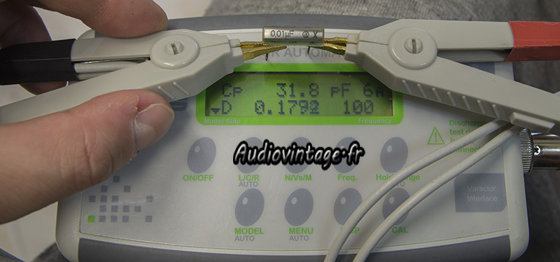

Sansui AU-5900
L’un des deux est légèrement fêlé, à la mesure, il est mort.
Sansui AU-5900
Remplacement des deux Rifa par des X2 neufs de même valeur.

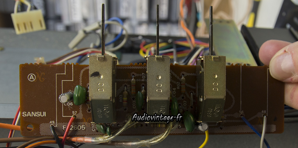

La section filtre
Sansui AU-5900
Et ses deux nouveaux condensateurs chimiques.

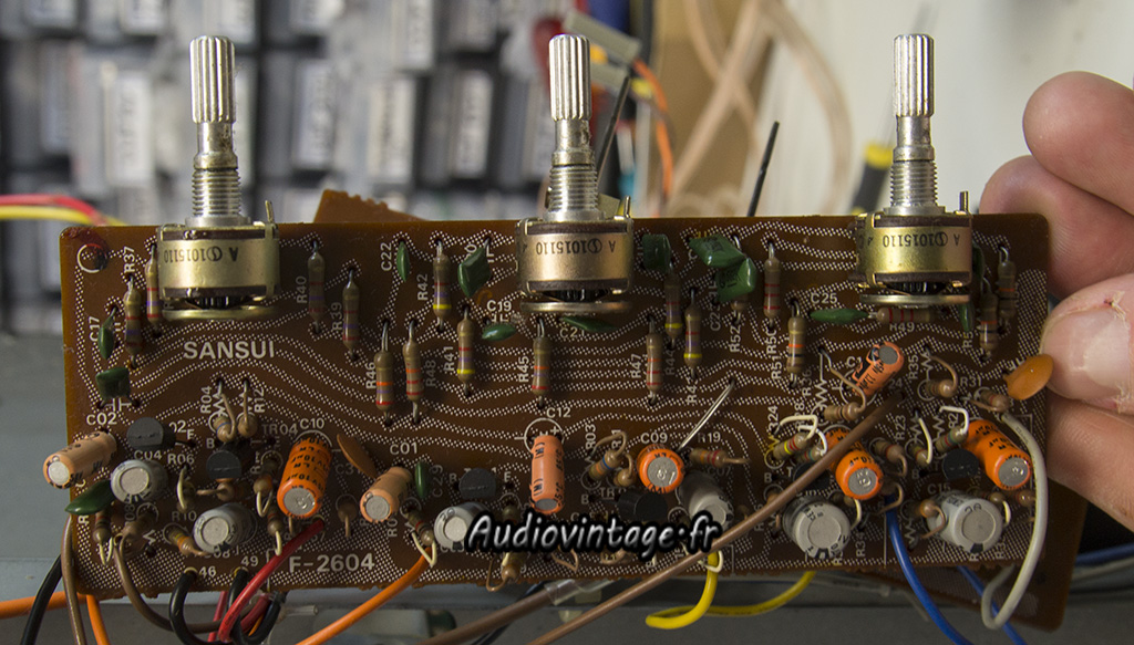

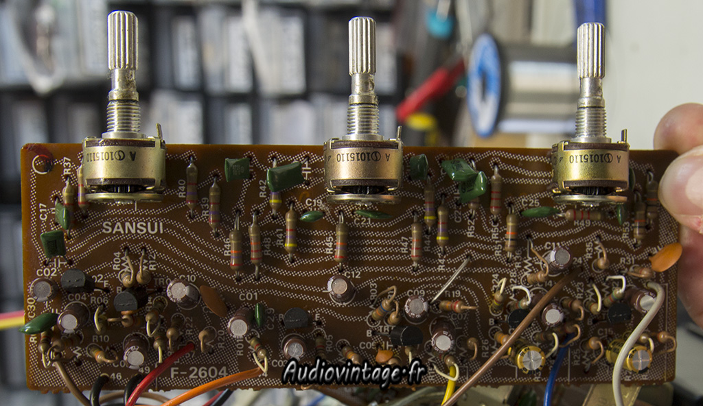

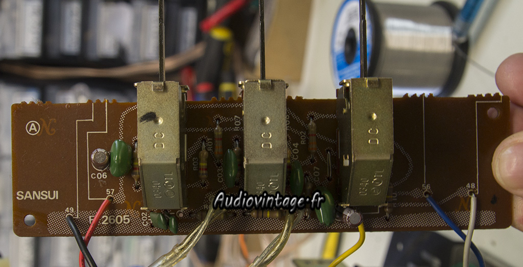

La section tonalité.
Sansui AU-5900
Dorénavant équipée de condensateurs Elna Silmic 2 et Nichicon Fine Gold.
Suite à un essai et mesures, les transistors présents sur cette section ont été remplacés (pas sur la photo).

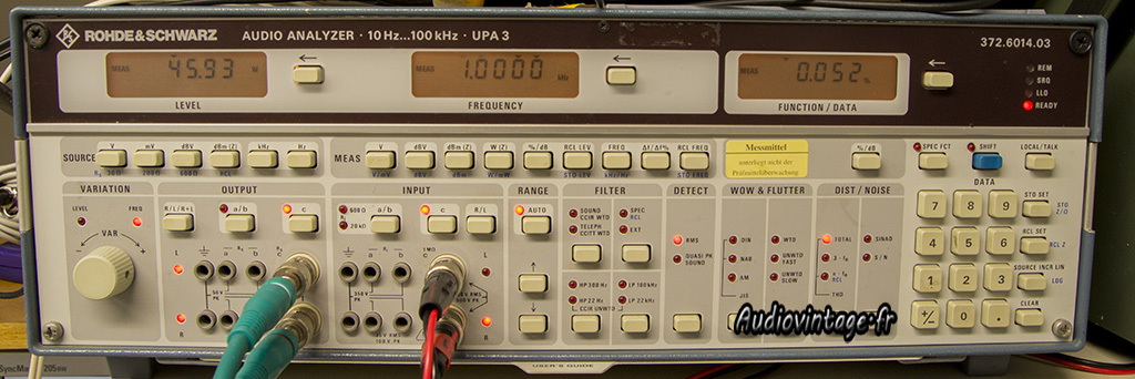

Mesure de la distorsion à la puissance nominale.

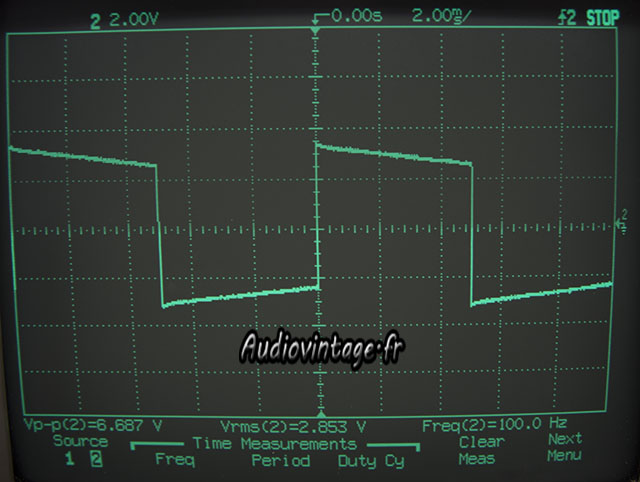

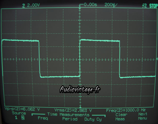

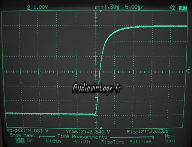

Signal carré à 100hz,1khz et 10khz.
Sansui AU-5900

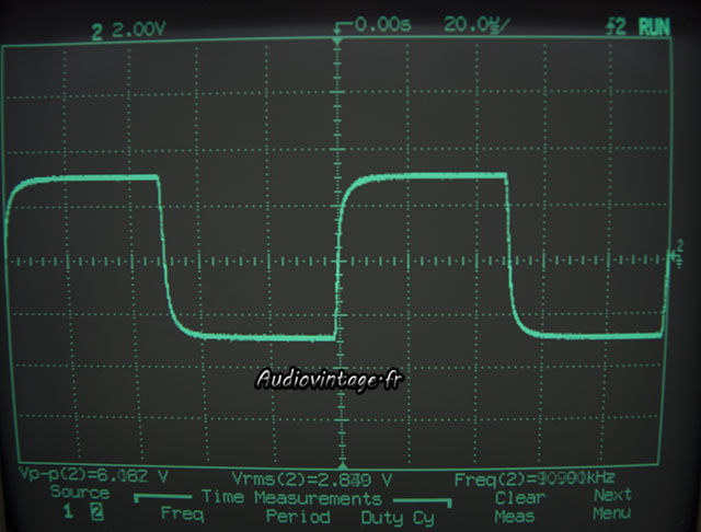

Temps de montée à 10khz.
