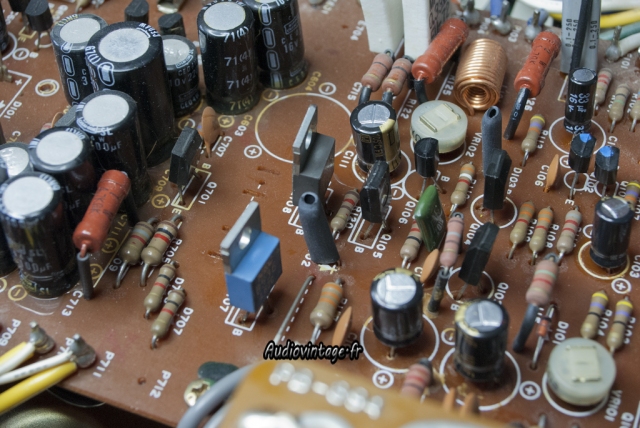

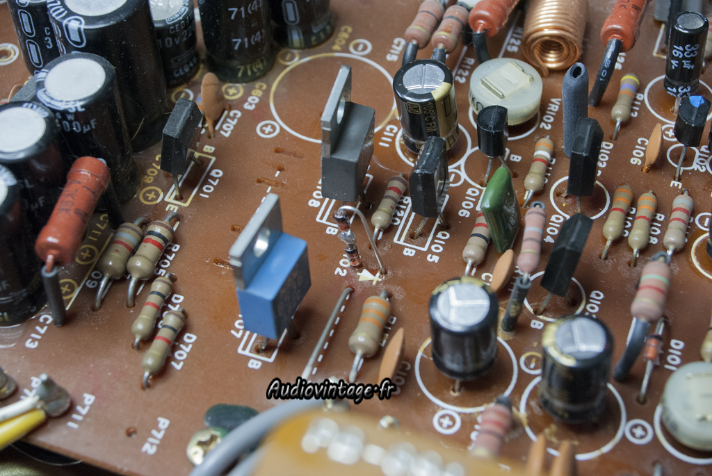

C’était une panne mesquine, l’appareil ayant fonctionné (plus ou moins bien) à l’atelier, il a fallut chercher un peu pour découvrir une diode vd-1221 au comportement « changeant ».
Luxman L81
Luxman L81
Le L81 embarque quatre de ces diodes, chacune d’entre elle peut être remplacée par deux diodes 1N4148 en série ce qui a bien évidemment été fait sur cet appareil.

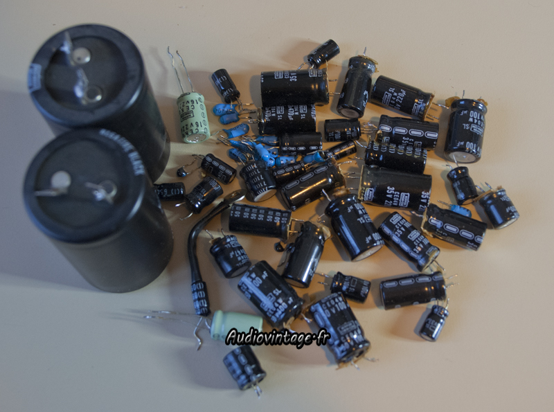

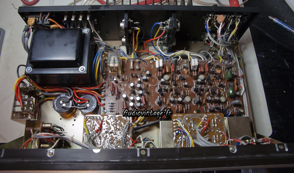

Cela ne suffisait pas pour retrouver un appareil en parfaite condition.
La totalité des condensateurs chimiques ont donc été remplacés, les Nippon Chemicon ayant particulièrement mal vieilli.

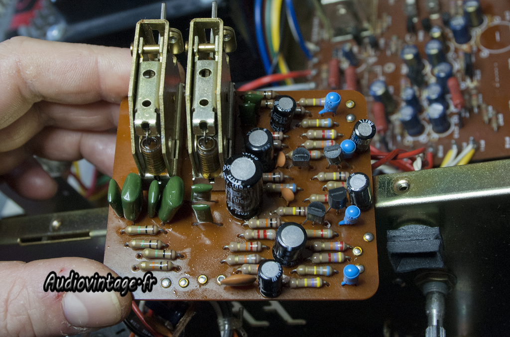

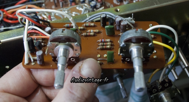

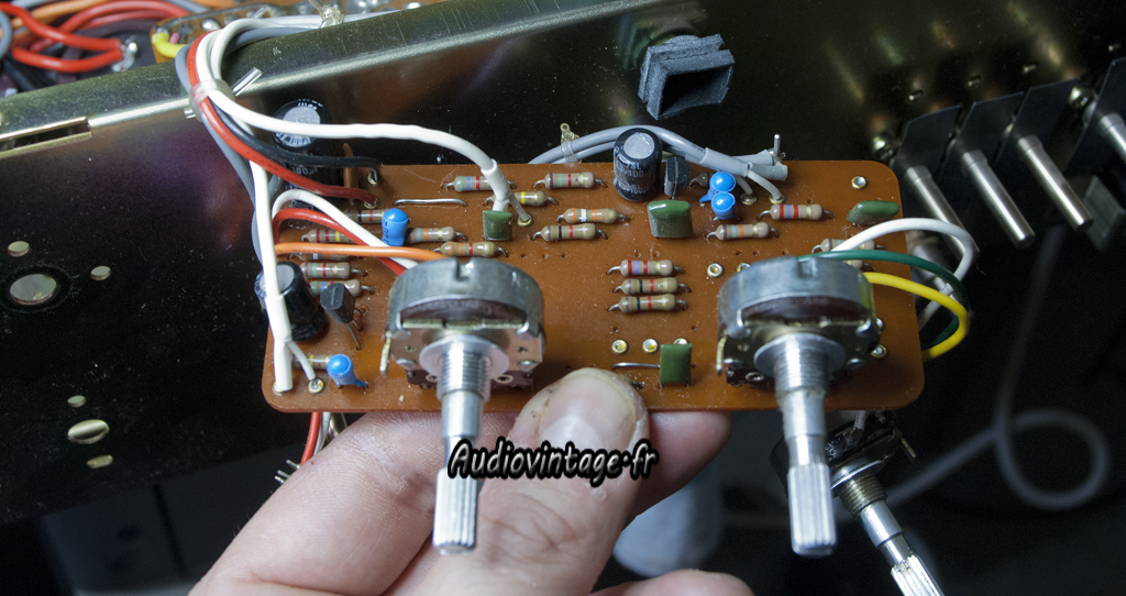

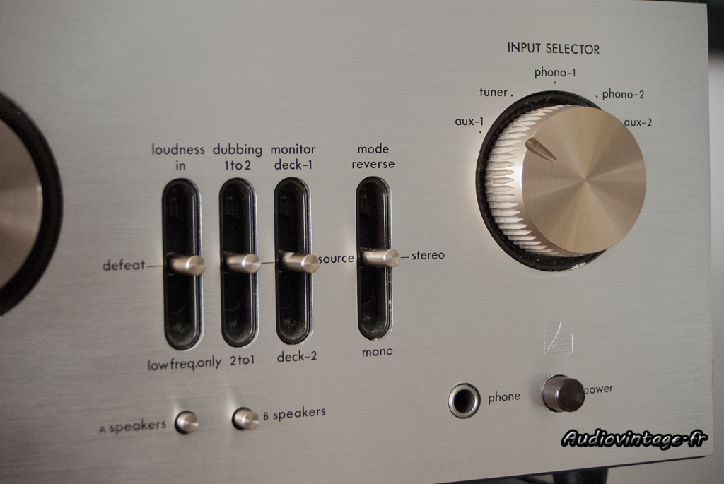

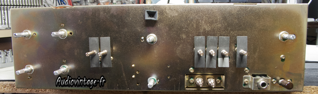

Une attention particulière à été porté sur le nettoyage de la totalité des commandes et en particulier des basculeurs qui sont régulièrement source de mauvais contacts sur ces appareils. Pour cette opération il faut démonter la façade et dévisser les cartes qui supportent les commandes (voir les photos du changement des condensateurs).

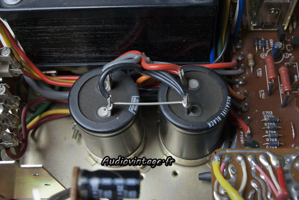

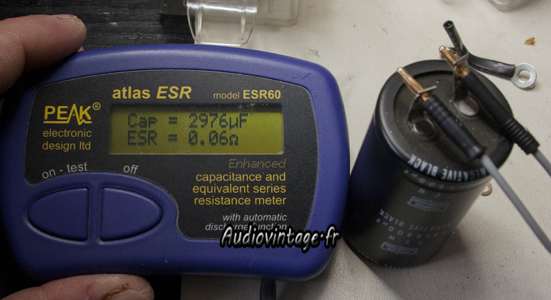

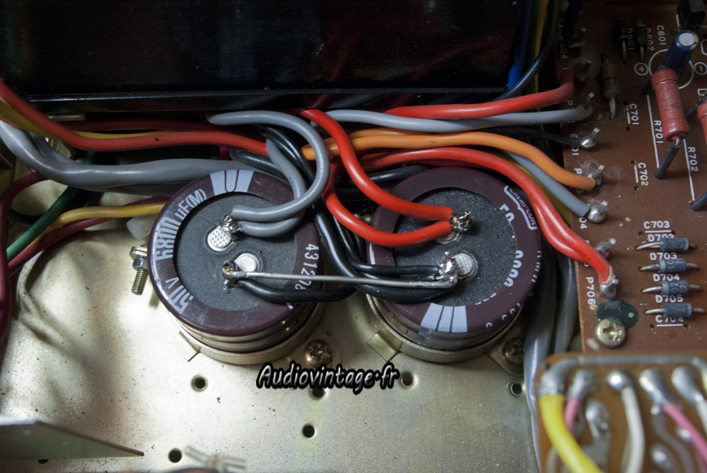

Remplacement des deux condensateurs de filtrage d’alimentation.
Exemple d’un condensateur original qui devrait afficher 6800uf !

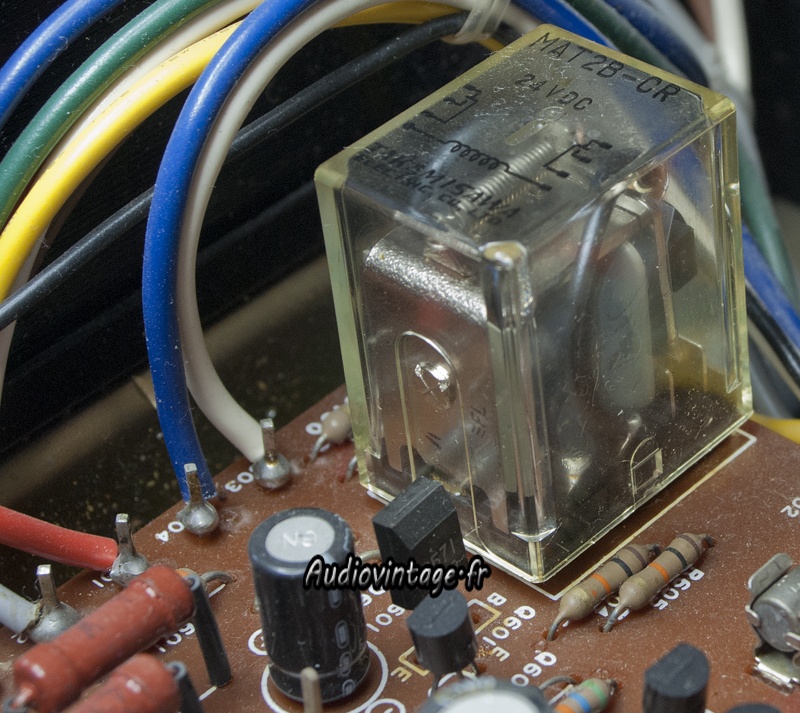

Le relais à nécessité un nettoyage de ses contacts.

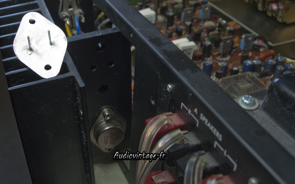

Nouvelle graisse sous les transistors de puissance.
