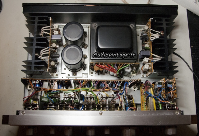

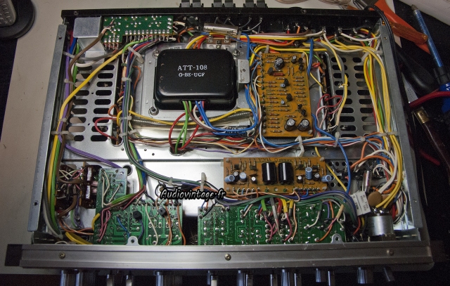

L’intérieur de l’appareil semble bien agencé, pourtant rien n’a été pensé pour une maintenance simple, les fils wrappés souvent courts sont en grande partie responsables, on est loin de la conception d’un Sansui de la même époque.
Quelqu’un est donc déjà intervenu pour réparer la partie alimentation et le canal droit.

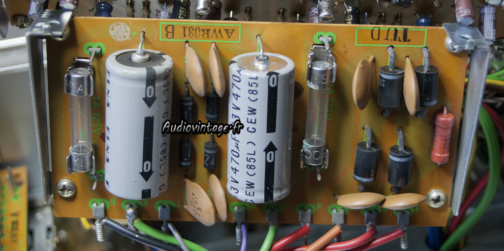

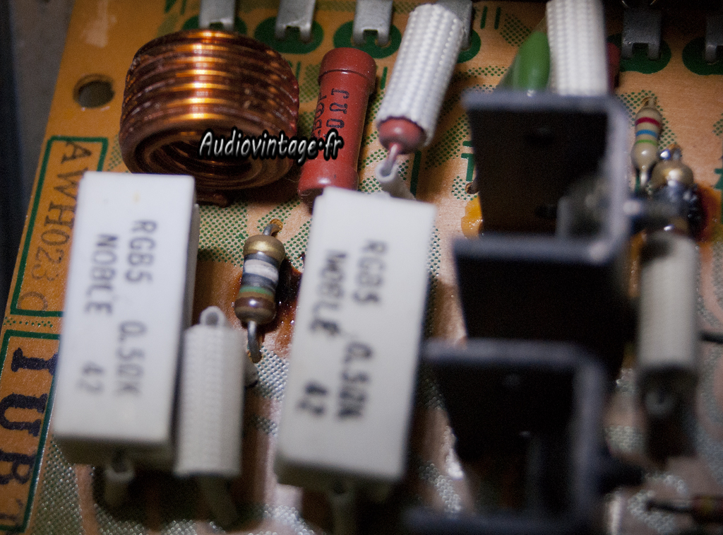

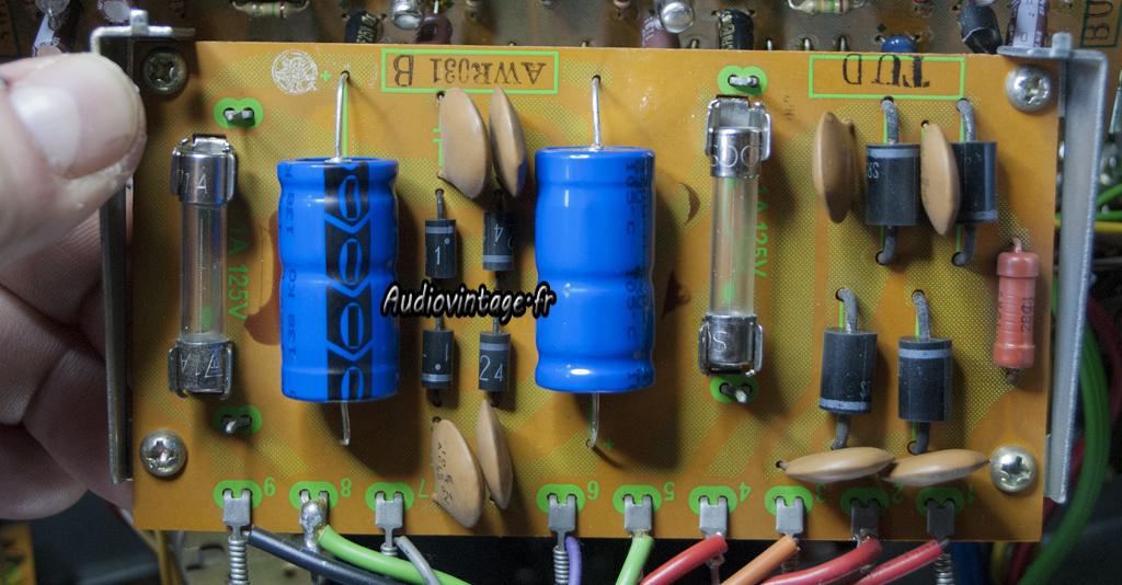

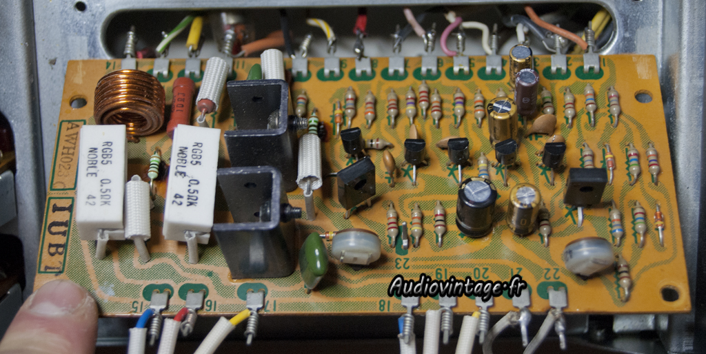

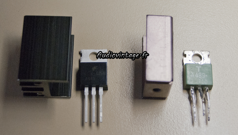

Les premières constatations ne sont pas brillantes, la carte « Power Supply B » réparée donc, est désormais peuplée en partie de condensateurs chimiques n’ayant aucun rapport en capacité avec ceux qui devraient s’y trouver. Les deux transistors montés sur radiateurs ont été remplacés mais le réparateur n’a pas pris le temps de s’intéresser à ce modèle Pioneer en particulier qui souffre d’un défaut à ce sujet.

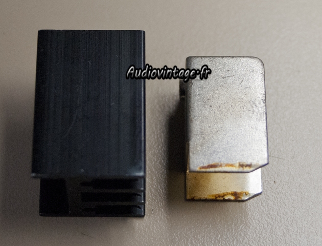

En effet, les radiateurs originaux sont sous-dimensionnés, les transistors sont utilisés « forts » et la température atteinte par ceux-ci et sur la carte en général est vraiment très importante.
La carte est donc totalement revue, les condensateurs sont tous remplacés (un des originaux restant était tout simplement « coupé »).

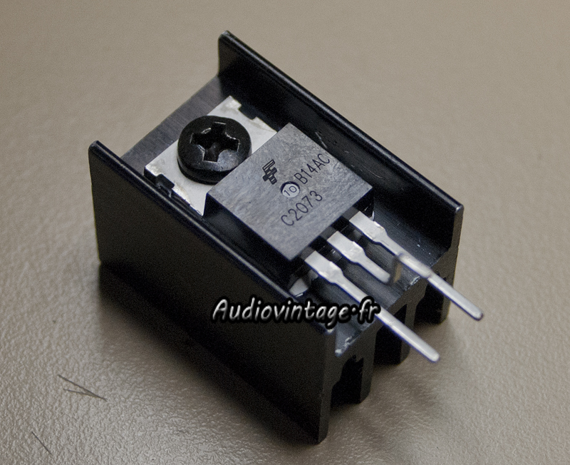

Tous les transistors sont remplacés par sécurité, et de nouveaux radiateurs, les plus gros possible sont installés en lieu et place des originaux.
Deux résistances de 390ohms en 0.5w et ayant pas mal chauffées sont remplacées par des équivalentes en 1w. Une troisième résistance ayant une sale tête est également remplacée par sécurité.

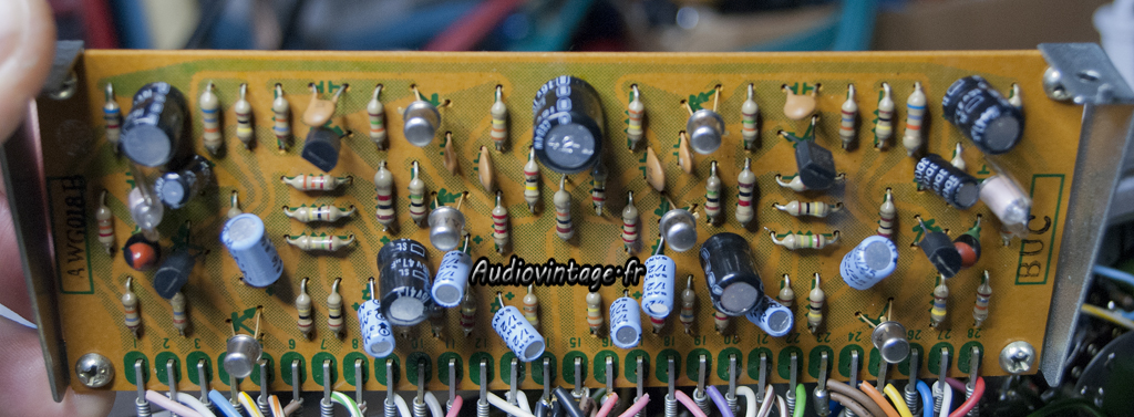

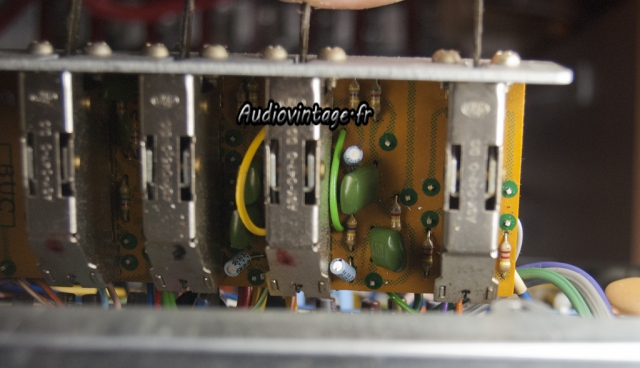

La grande carte « tone control » montée à la verticale derrière la façade passe également à la révision avec le remplacement de la totalité des condensateurs chimiques.
Profitons en pour attaquer la carte qui se trouve derrière, la « Power Supply A », avec ici aussi le remplacement des condensateurs chimiques et un léger nettoyage de l’oxydation présente au niveau des fusibles.

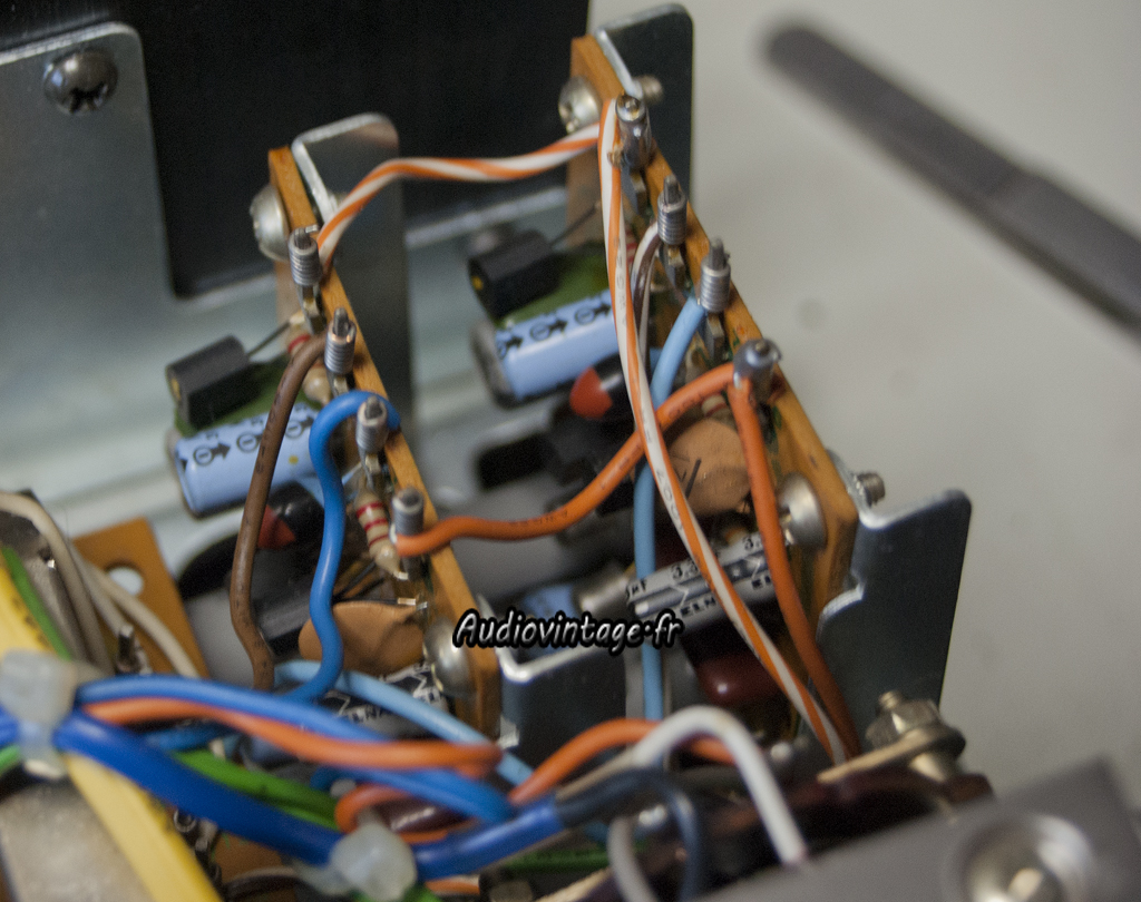

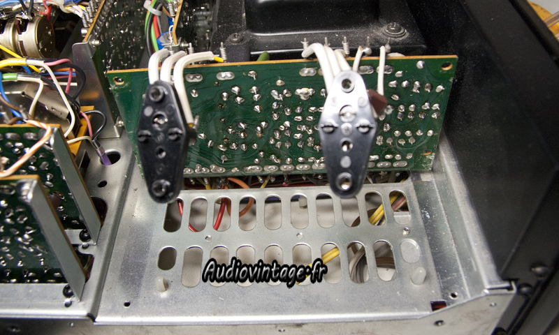

Passons ensuite à la partie phono de l’appareil, les deux canaux sont séparés, c’est plutôt soigné mais si vous ne voulez pas jouer avec les fils wrappés aux deux extrémités de chaque carte il va falloir prouver vos talents de contorsionniste
Ici aussi la révision consiste en un remplacement de la totalité des condensateurs chimiques y compris tantales.

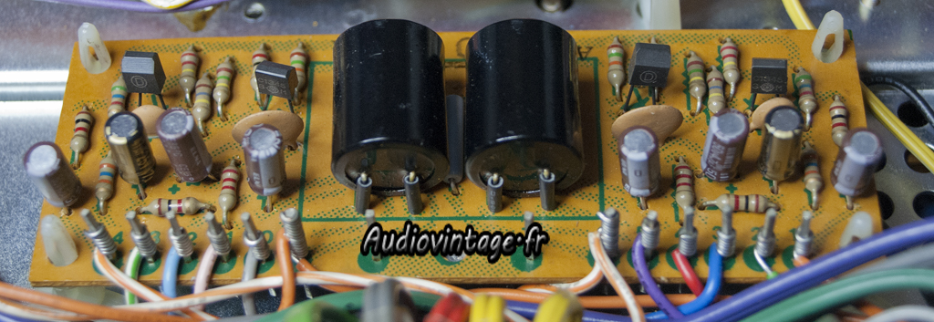

On s’attaque à la carte « Filter ». Ici aussi remplacement des condensateurs chimiques.
Nous reviendrons sur cette carte un peu plus bas dans cet article….

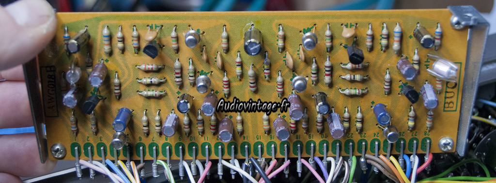

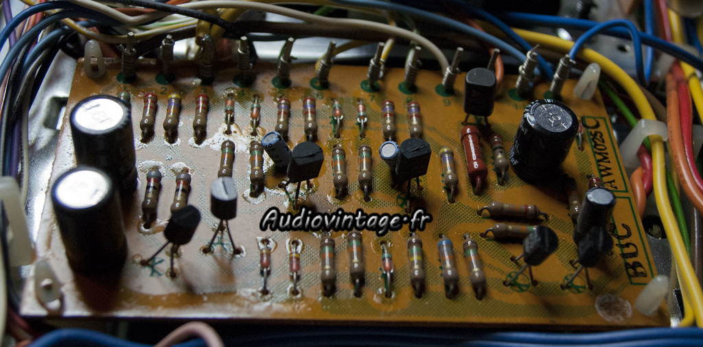

Et voici la carte « protector » ; C’est une carte qui pose souvent problème sur le SA-9100, elle va donc avoir droit à une révision en profondeur afin de fiabiliser l’appareil dans le temps.
Désolé pour les photos très moyennes !
Comme toujours, remplacement des chimiques, sur cet exemplaire, les 0.22uf sont également des chimiques (ce n’est pas le cas de tous les SA-9100), ces condensateurs sont avantageusement changés par des versions films.
Tous transistors sont également remplacés.

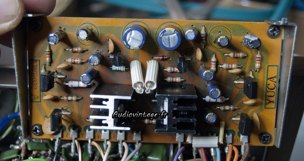

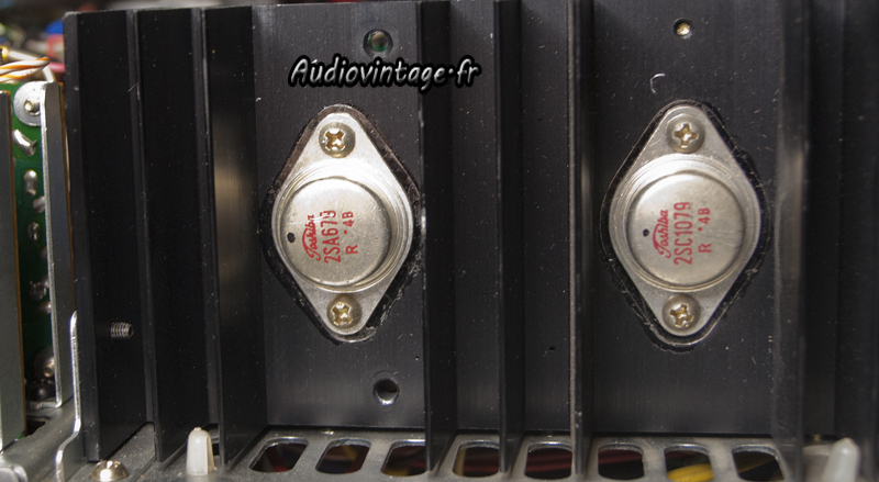

Voici le module d’amplification droit, transistors de sortie originaux et plus une trace de graisse thermique.
Le démontage est périlleux, attention à la diode fixée par une vis sur le radiateur, ses pattes sont fragiles et ce composant est extrêmement difficile à trouver…

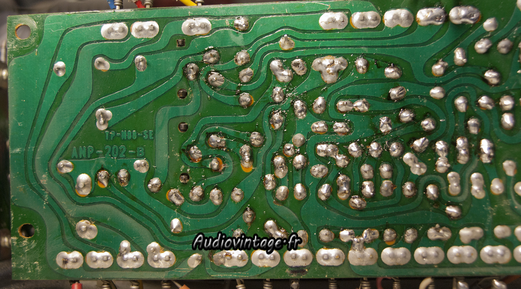

Aie, en effet il y a eu intervention, le côté soudures est moyen, le matériel utilisé pour la précédente intervention n’était sans doute pas adaptée, certaines pastilles sont à la limite du décollement.
Bon c’est « moins pire » que sur le Sansui révisé au même endroit…
La quasi-totalité des transistors avaient déjà été remplacés, on notera également les deux résistances qui ont été laissées alors qu’elles avaient quand même bien souffert, la petite bille de soudure négligemment oubliée sur la résistance c’est cadeau 👿
Je reprends la totalité de la carte, condensateurs chimiques, transistors, les deux résistances, on change tout par du neuf.
