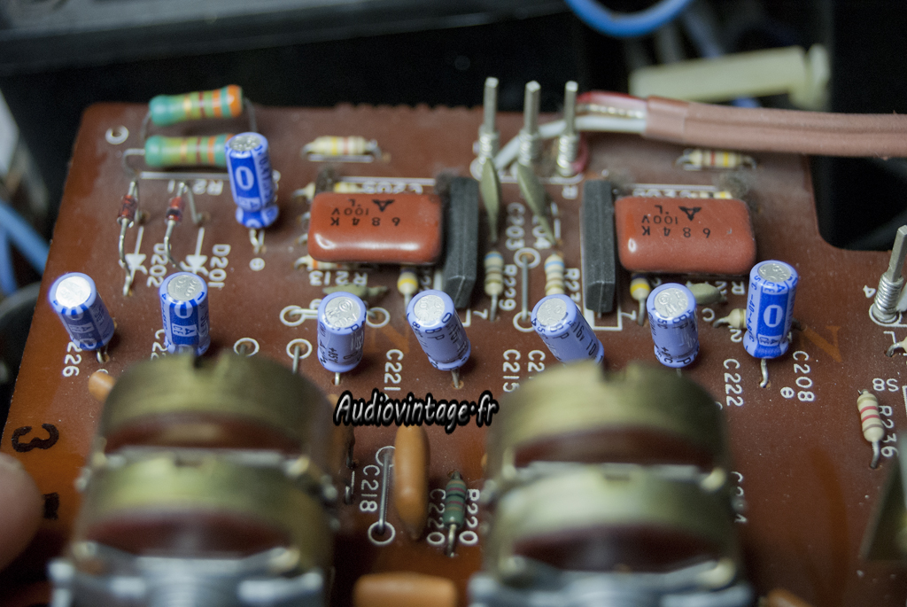

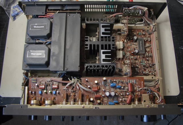

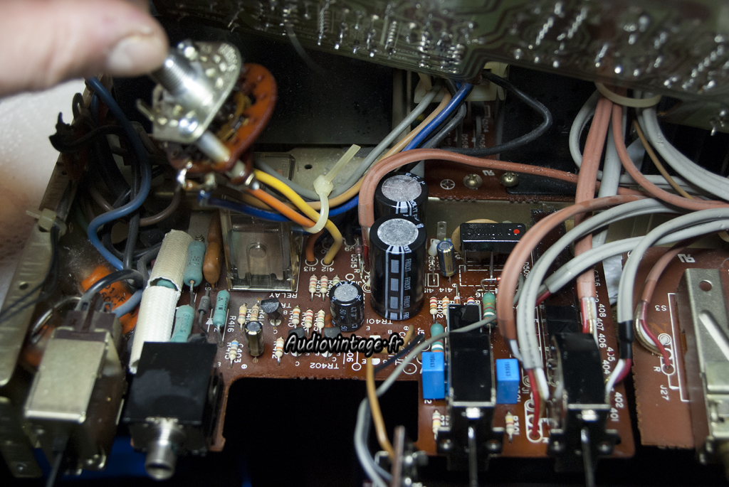

Le propriétaire se plaignait d’un canal qui disparaissait de temps à autres, opération nettoyage des commandes et par la même occasion remplacement des condensateurs chimiques usés.
Technics SU-8080
Technics SU-8080

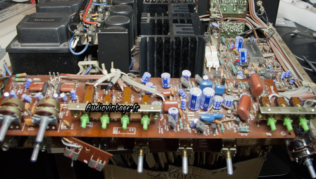

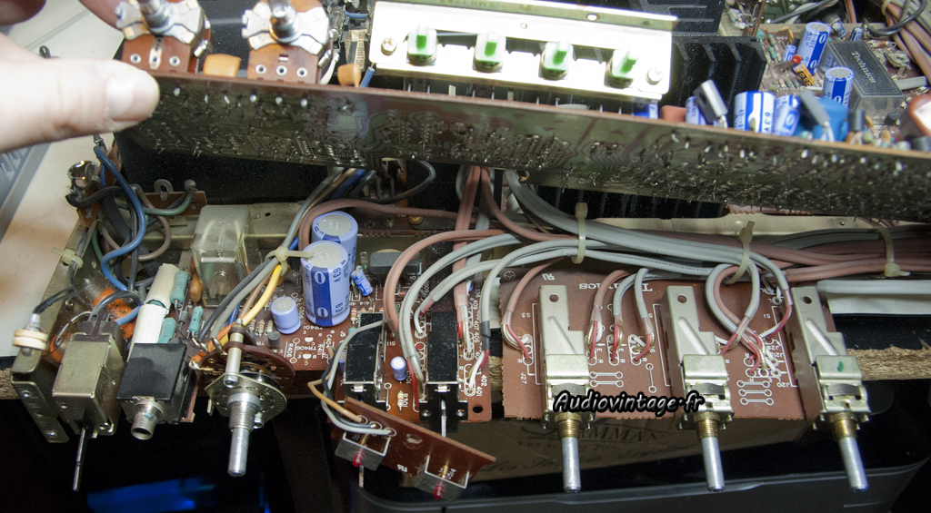

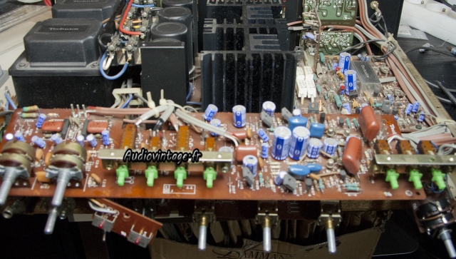

L’accès aux cartes demande un démontage complet de la façade.
Les commandes sont alors consciencieusement nettoyées.

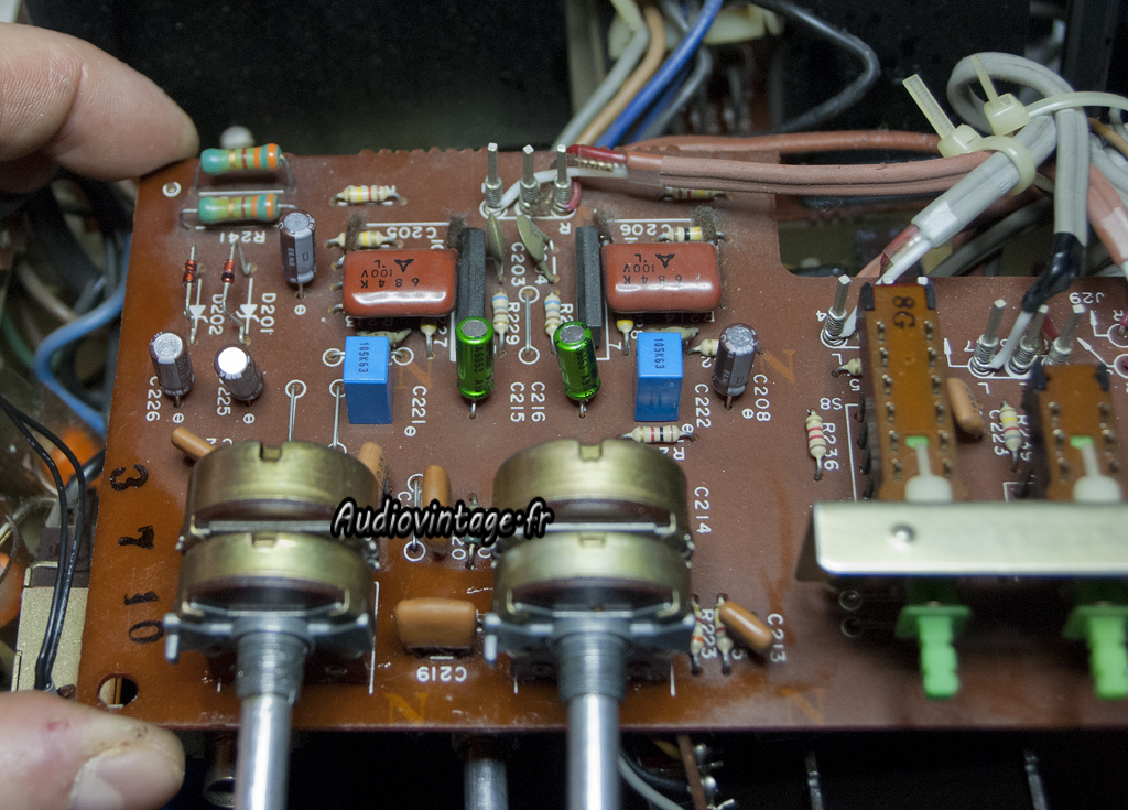

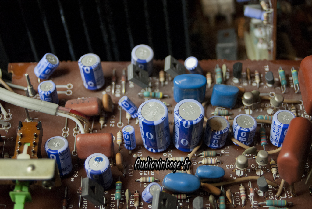

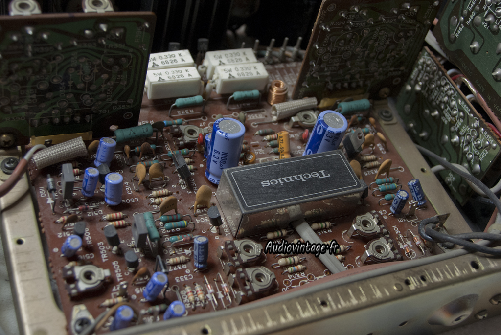

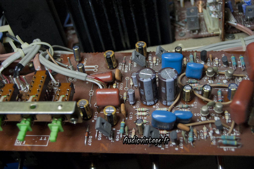

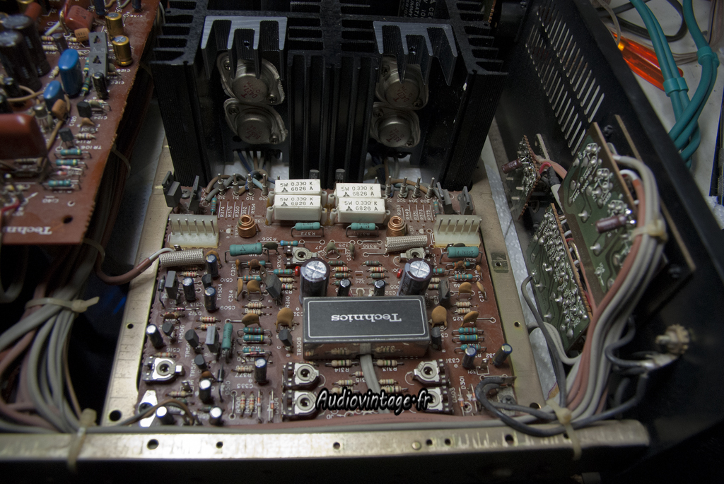

Remplacement des condensateurs chimiques.
Technics SU-8080
Technics SU-8080
Technics SU-8080

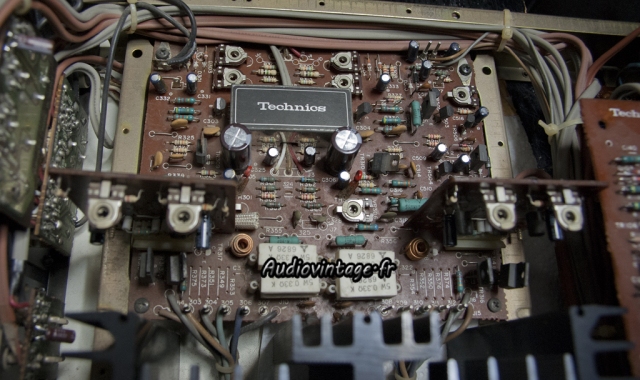

La carte amplification « recappée » sans et avec les deux cartes verticales de protection.

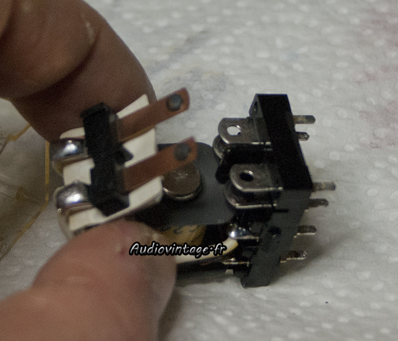

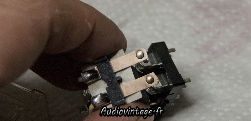

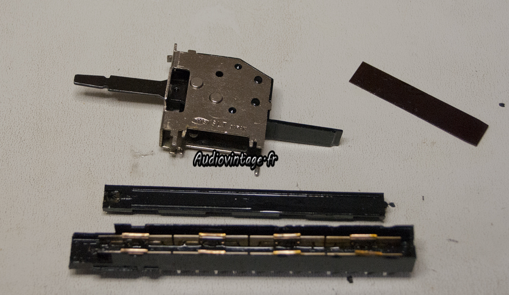

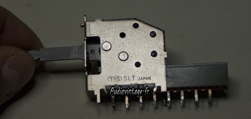

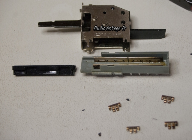

Le nettoyage externe des deux basculeurs « main amp » en façade ne suffit pas, il y a toujours des mauvais contacts.
Dessoudage, démontage, nettoyage, cette fois-ci, c’est la bonne, et en effet, l’intervention était nécessaire !

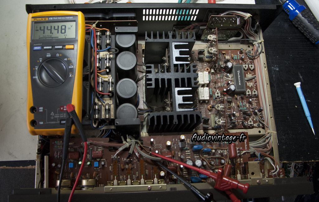

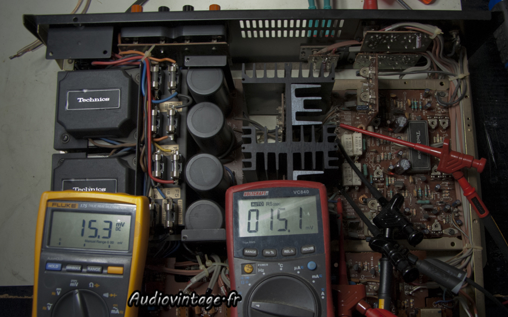

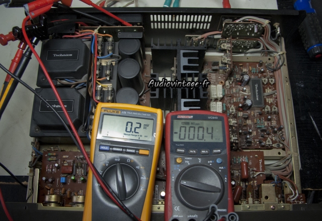

Réglage de la tension d’alimentation, de l’offset et du bias conformément au manuel technique.
Technics SU-8080
Révision terminée, au banc de mesure, la puissance dépasse les 80 watts par canal sous 8ohms, à 1khz, les deux canaux en charge, et avec une distorsion inférieure à 0.4%.
