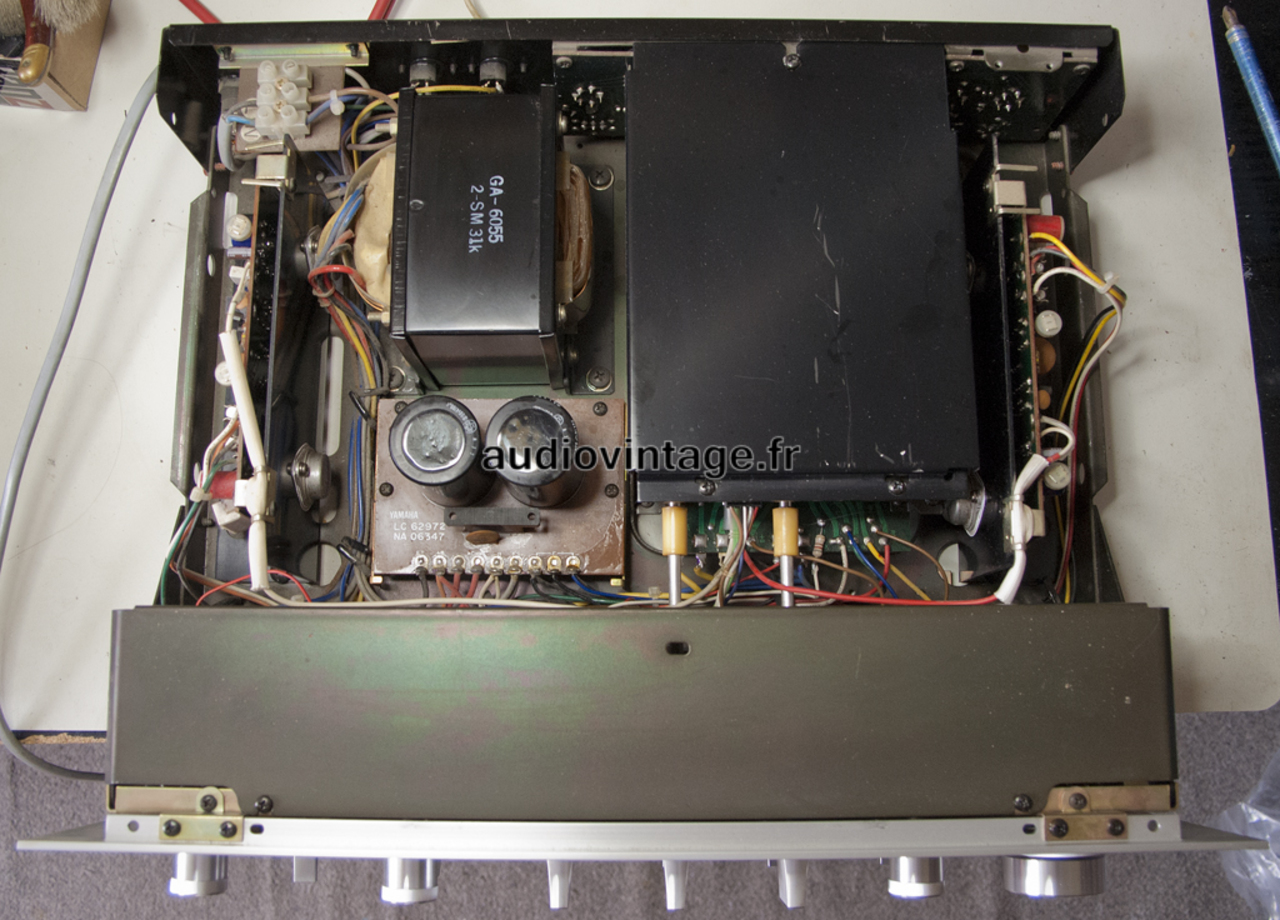

Révision complète d’un intégré Yamaha très sympathique.

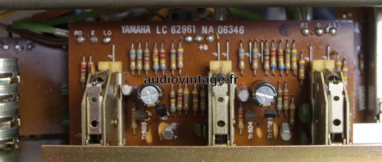

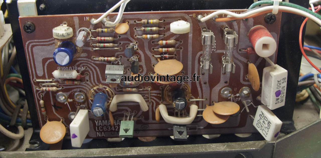

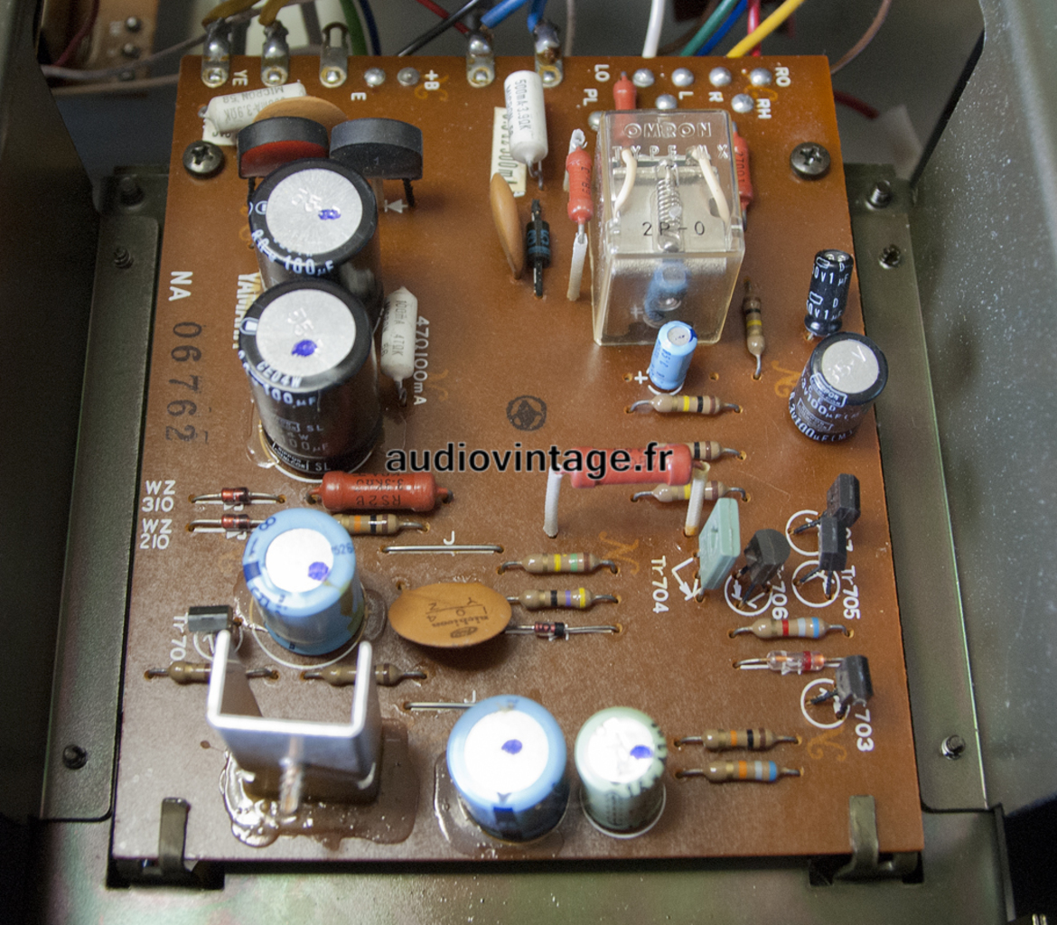

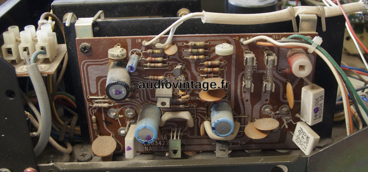

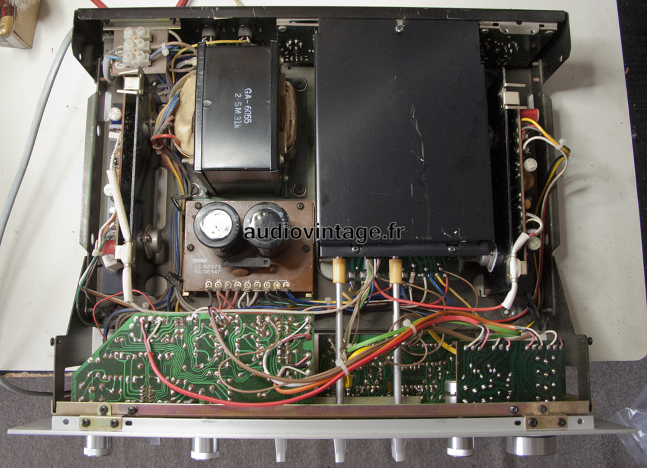

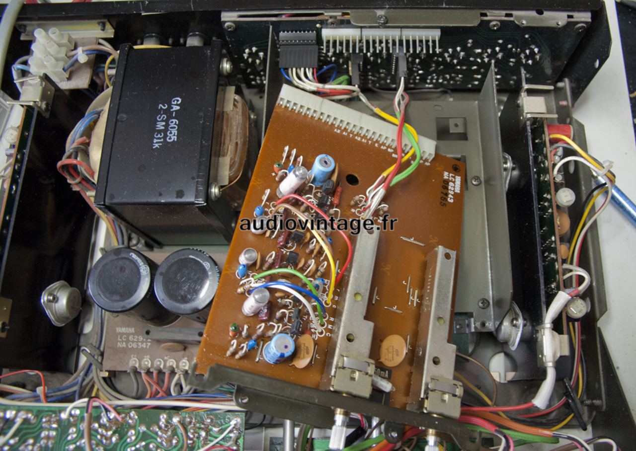

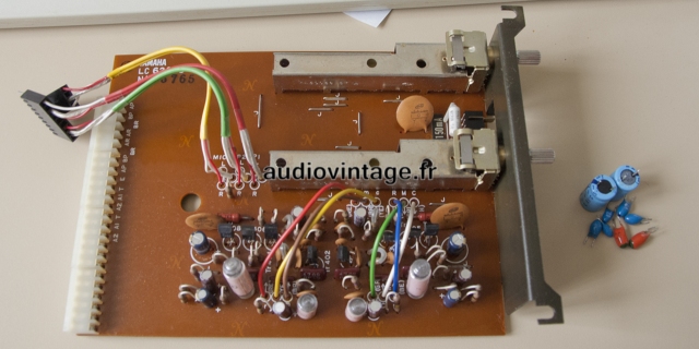

Comme souvent la révision passe par le remplacement de la quasi-totalité des condensateurs chimiques présents dans l’appareil, ce qui inclut les tantales.

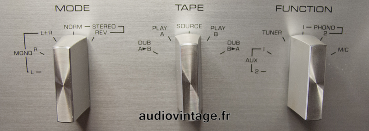

Les commandes ont également été nettoyées, elles en avaient plus que besoin !

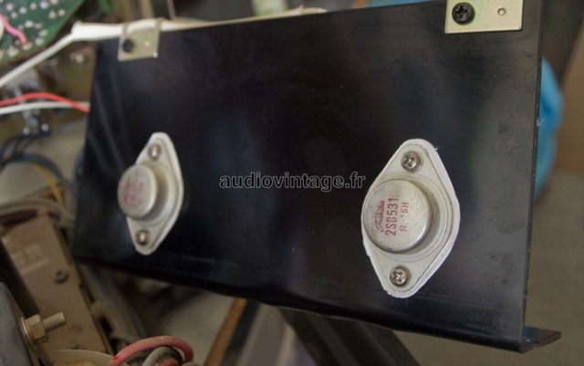

Renouvellement de la graisse thermique sous les transistors.

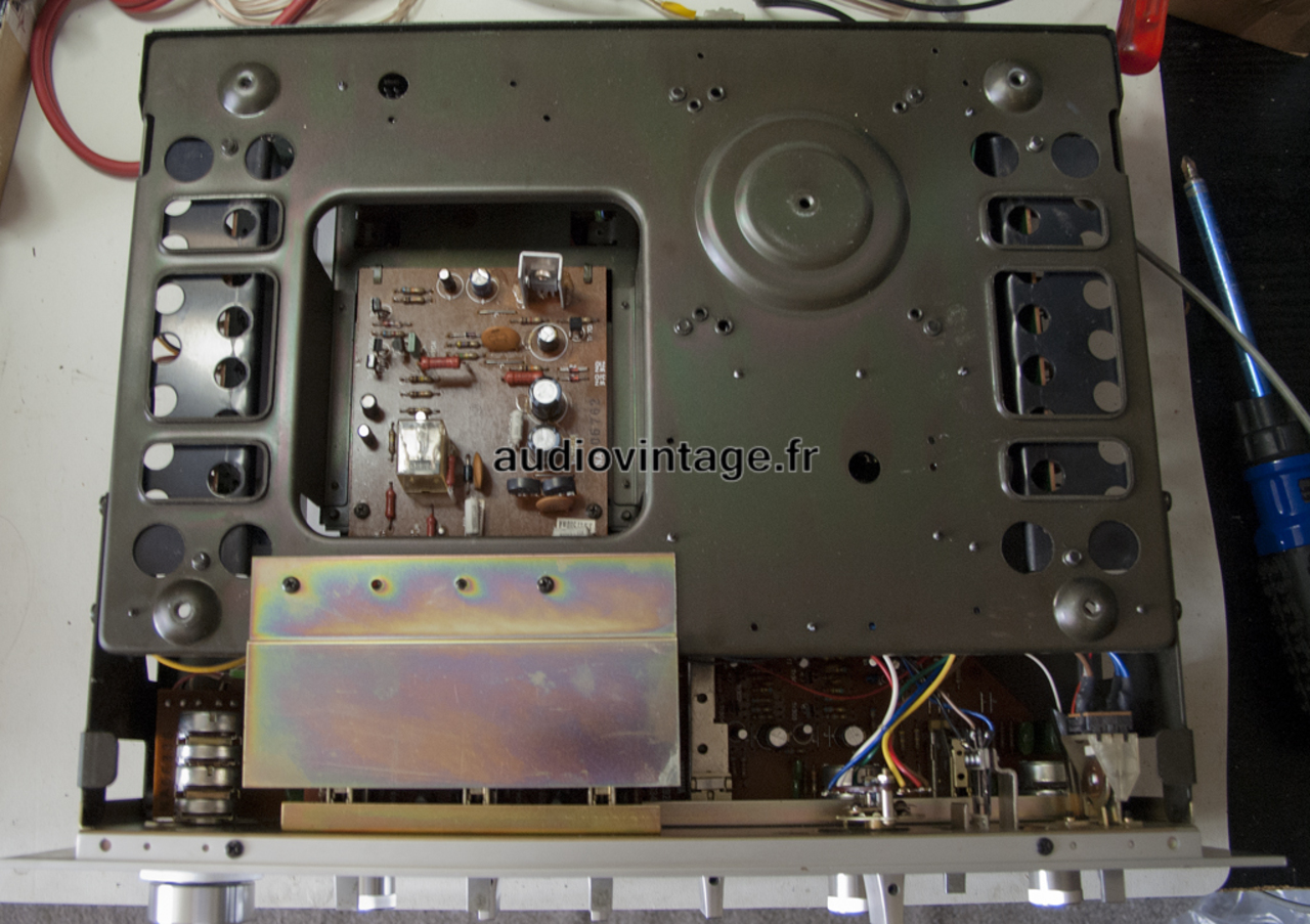

Après réglage du bias et de l’offset selon le manuel technique du constructeur, l’appareil est passé au banc de mesure audio UPA3.
Appareil mesuré à 2×40 watts sous 8 ohms, les deux canaux en charge, à 1khz, avec une dht de 0.08%, le constructeur donnant cet appareil pour 2x35watts à 0.1% de dht dans les mêmes conditions de test. Pas mal !
