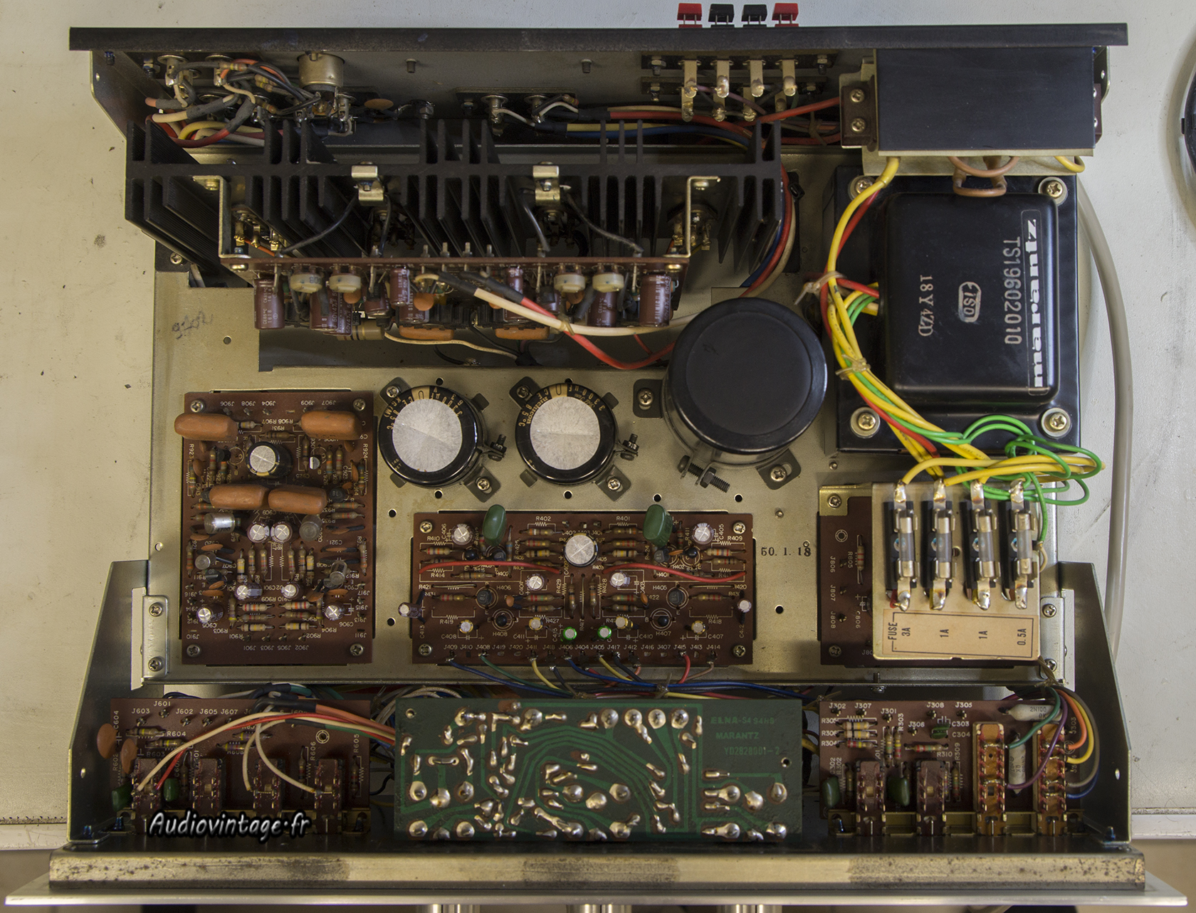

Un très bel exemplaire pour une révision « classique ».
Marantz 1060
Marantz 1060
Bel état, deux petits condensateurs chimiques semblent avoir été remplacés par le passé.
Il souffre de commandes encrassées occasionnant quelques bruits suspects lors de manipulations.
Et surtout, il ne sonne absolument pas comme il devrait. C’est mou, très gras dans le grave qui occulte tout le reste.

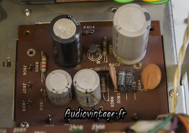

La section alimentation.
Marantz 1060

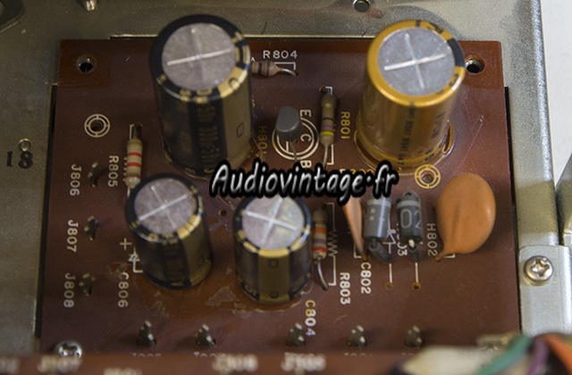

Elle reçoit des condensateurs neufs.
Marantz 1060

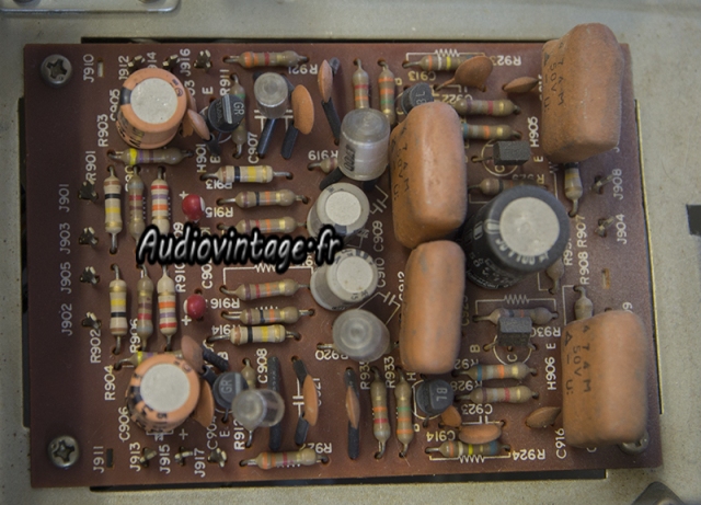

Le circuit de tonalité et filtre.
Marantz 1060

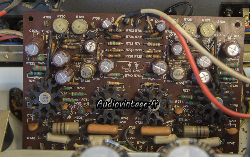

Ici aussi, les condensateurs chimiques sont remplacés.
Marantz 1060

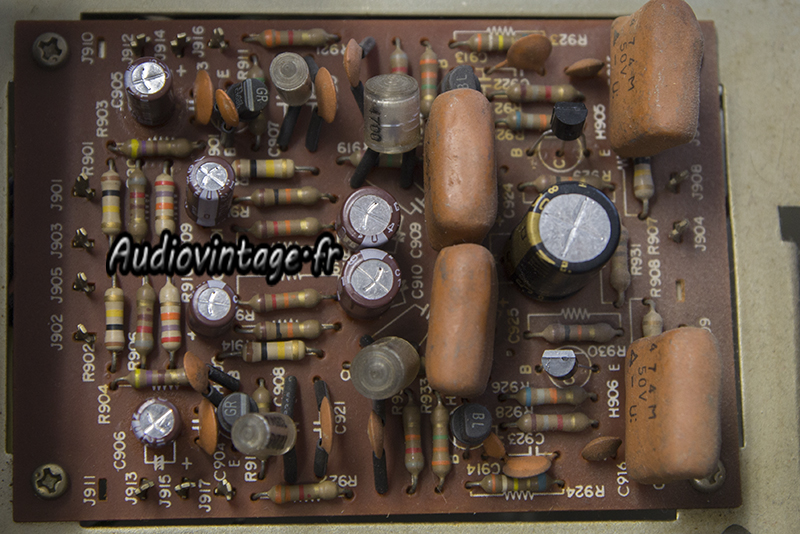

L’étage phono.
Marantz 1060
Nouveaux condensateurs en place, les 2SC458 prennent leur retraite.

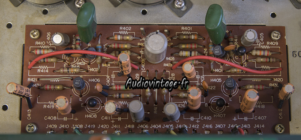

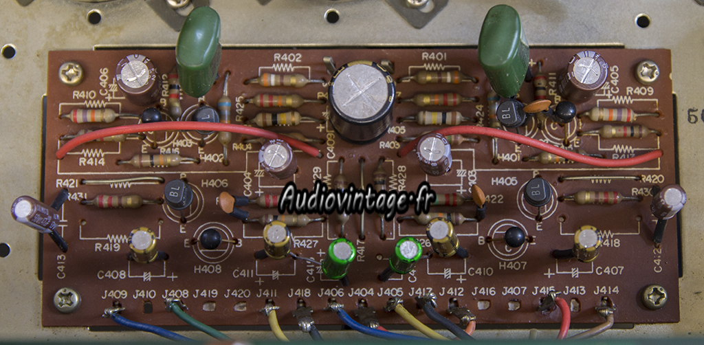

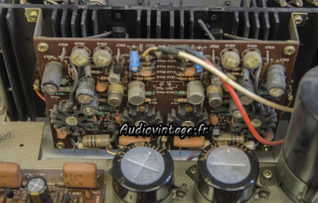

L’amplification.
A noter les condensateurs de sortie tout neuf au premier plan.
Marantz 1060
Même topo, condensateurs neufs en place. Quelques vérifications supplémentaires sont faites.

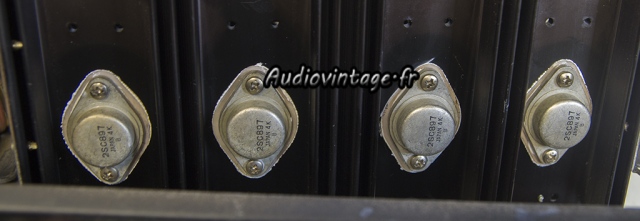

Marantz 1060

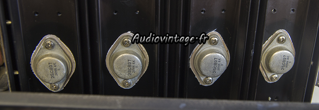

Mica et graisse neuve pour les transistors de puissance.

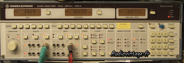

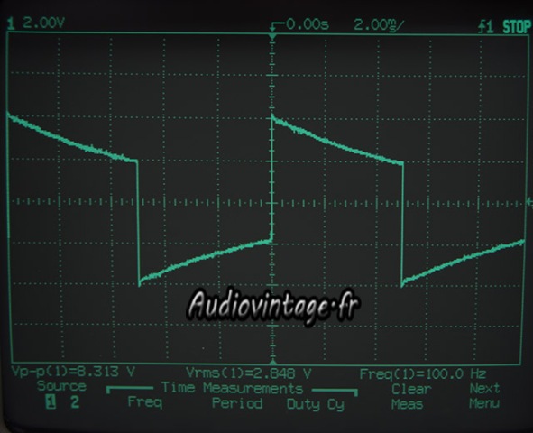

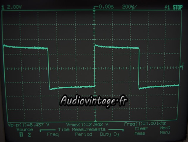

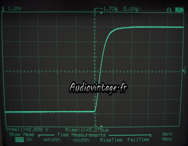

Passage au banc de mesure pour valider la révision.
Marantz 1060
Marantz 1060
Marantz 1060
Marantz 1060

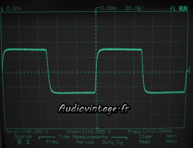

Temps de montée à 10khz.
