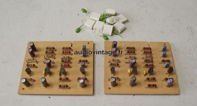

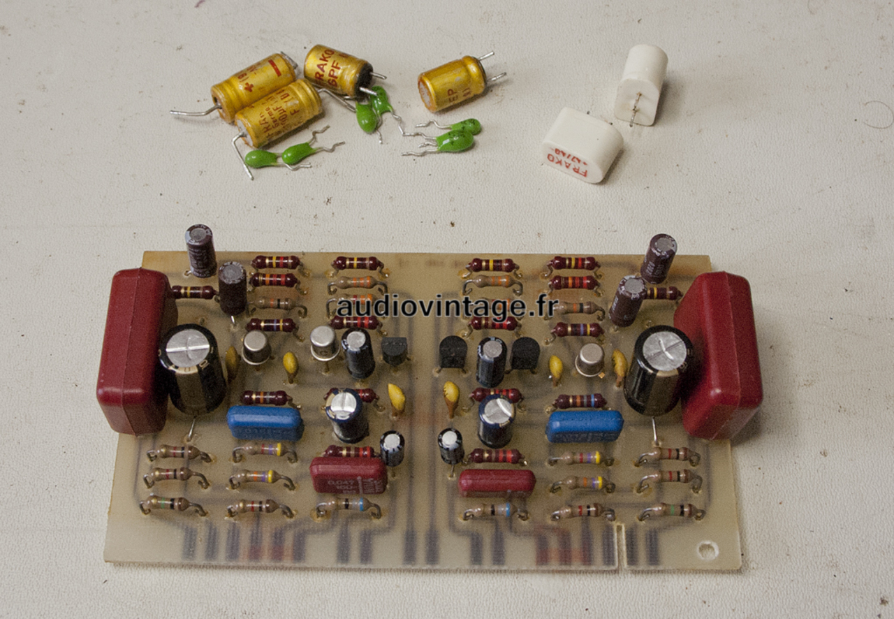

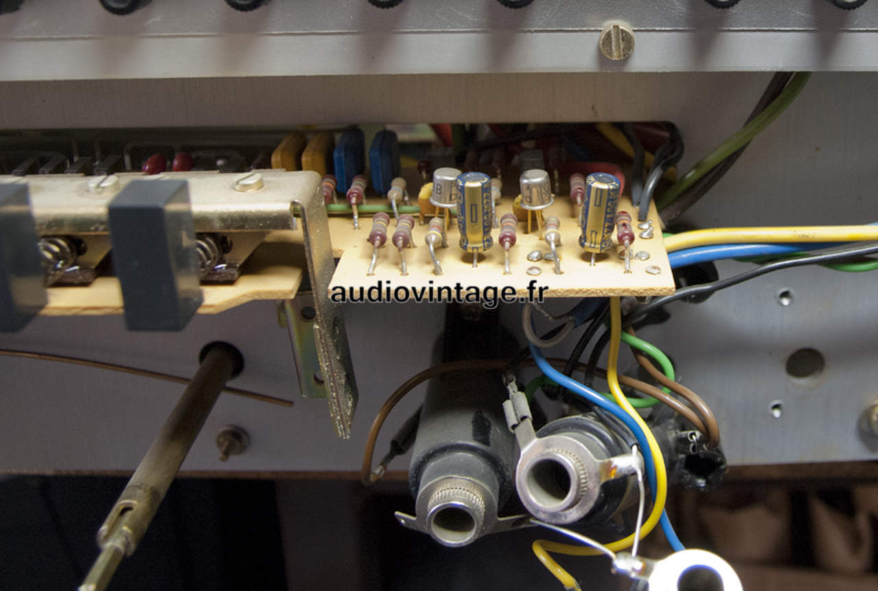

Remplacement de la totalité des chimiques présents sur les cartes, y compris les tantales.
Les gros chimiques de filtrage ne présentent pas de défauts, on les garde.

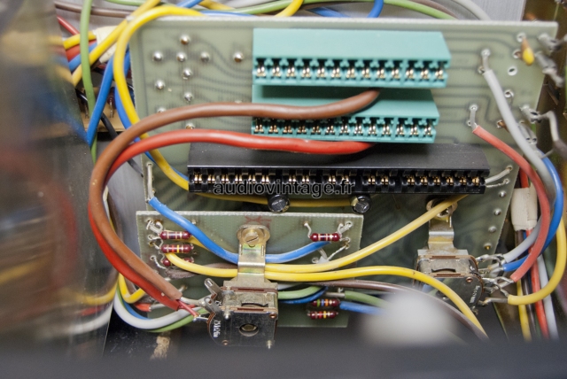

Il faut parfois démonter pas mal de pièces pour accéder à l’emplacement désiré…

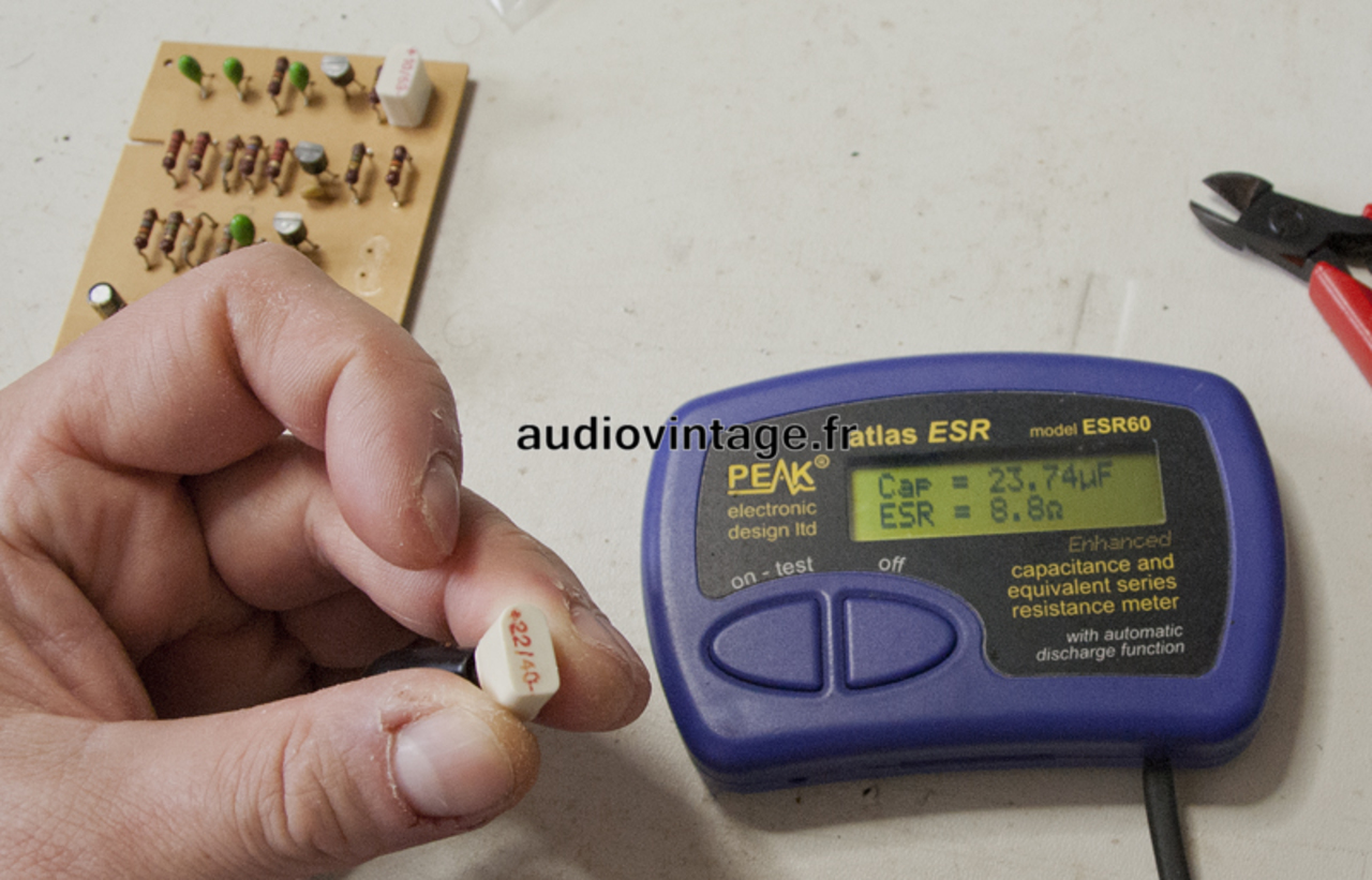

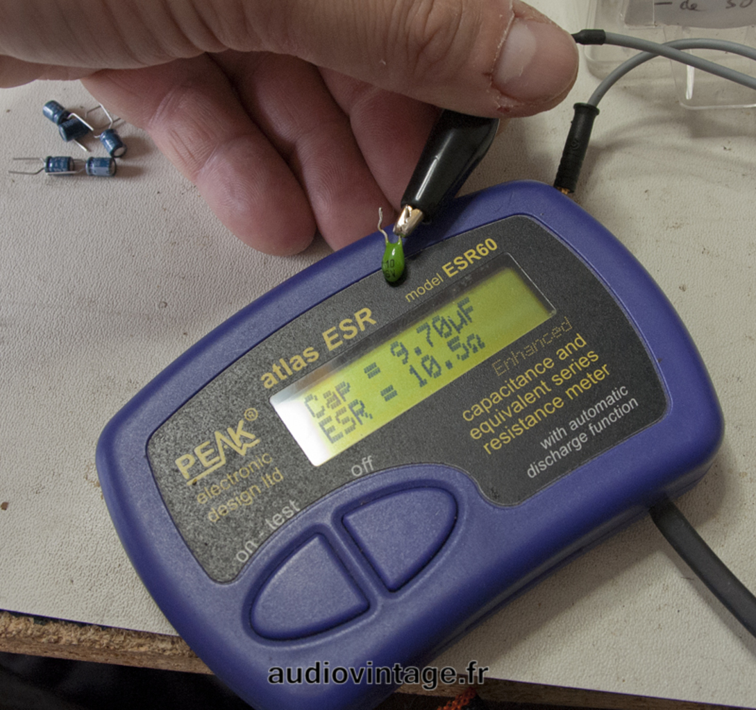

Voici deux exemples de condensateurs en bout de course.
Comme on peut le noter, la capacité serait encore acceptable, mais l’esr est énorme !
Comment voulez vous qu’un appareil sonne correctement avec de telles mesures, et c’est sans compter les pannes possibles à plus ou moins court terme.

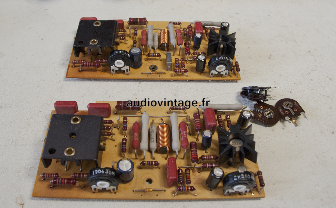

Les trimmers de réglages présents sur les deux cartes drivers sont remplacés, ils posaient déjà quelques soucis au propriétaire de cet appareil, ici aussi on risque une grosse panne si on n’intervient pas.

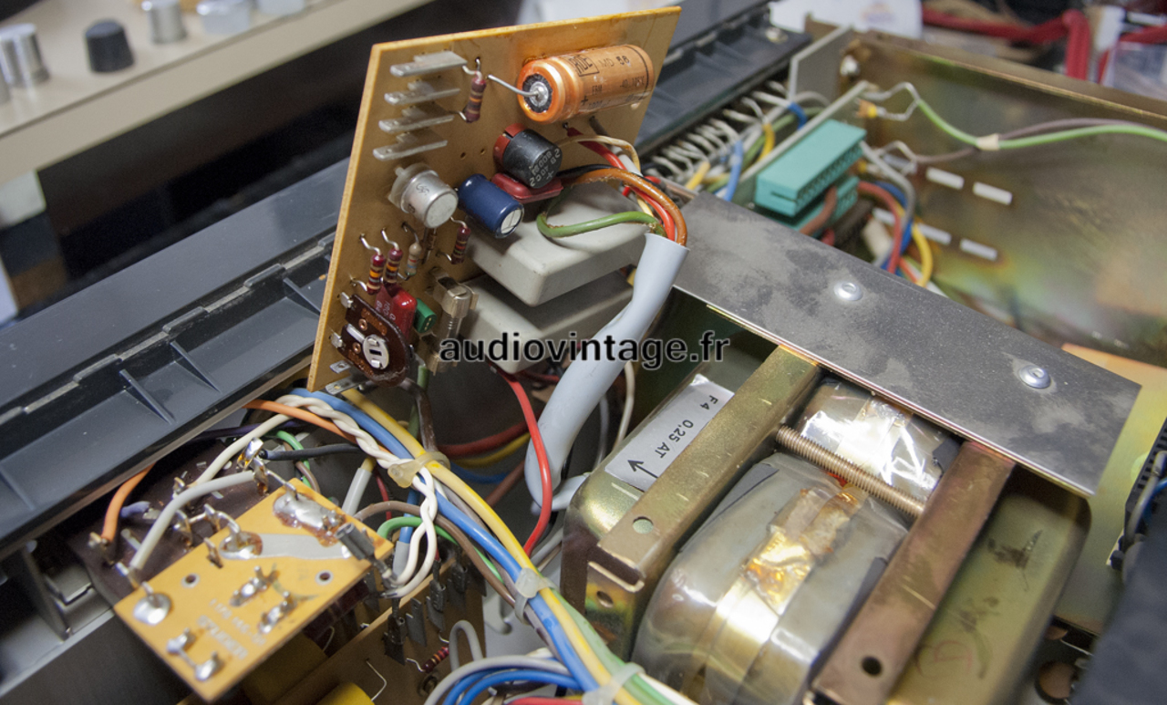

Même punition pour le trimmer sur la carte d’alimentation.
