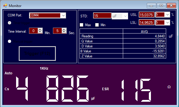

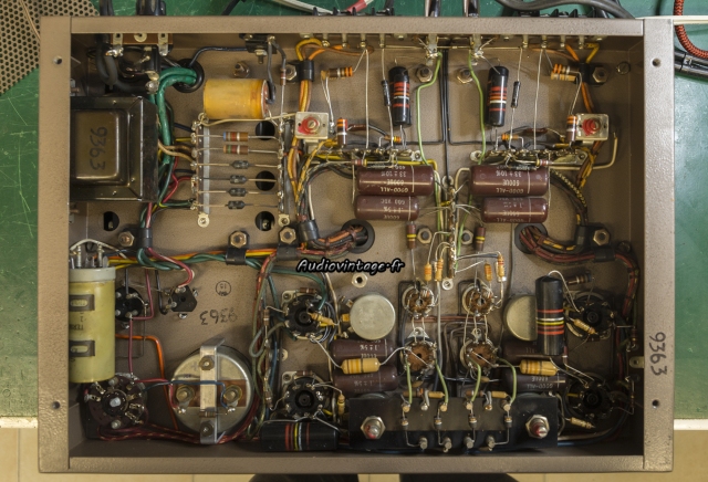

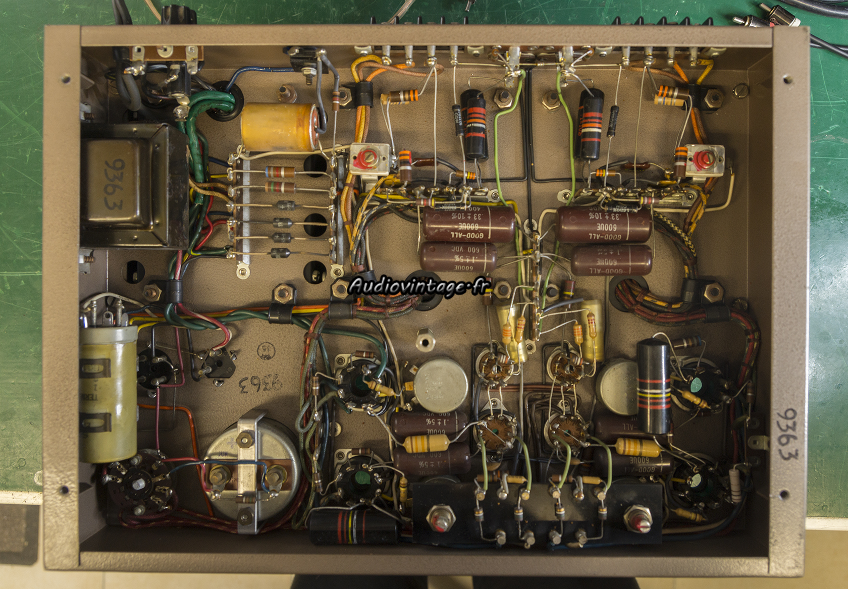

A l’intérieur, les mesures ne montrent qu’une chose, le très mauvais état des deux condensateurs chimiques de 15uf.
Marantz 8B
Comme on peut le voir sur la mesure de l’un d’entre eux, qui ne fait plus que 4.8uf et dont l’esr crève le plafond.

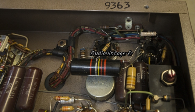

Marantz 8B

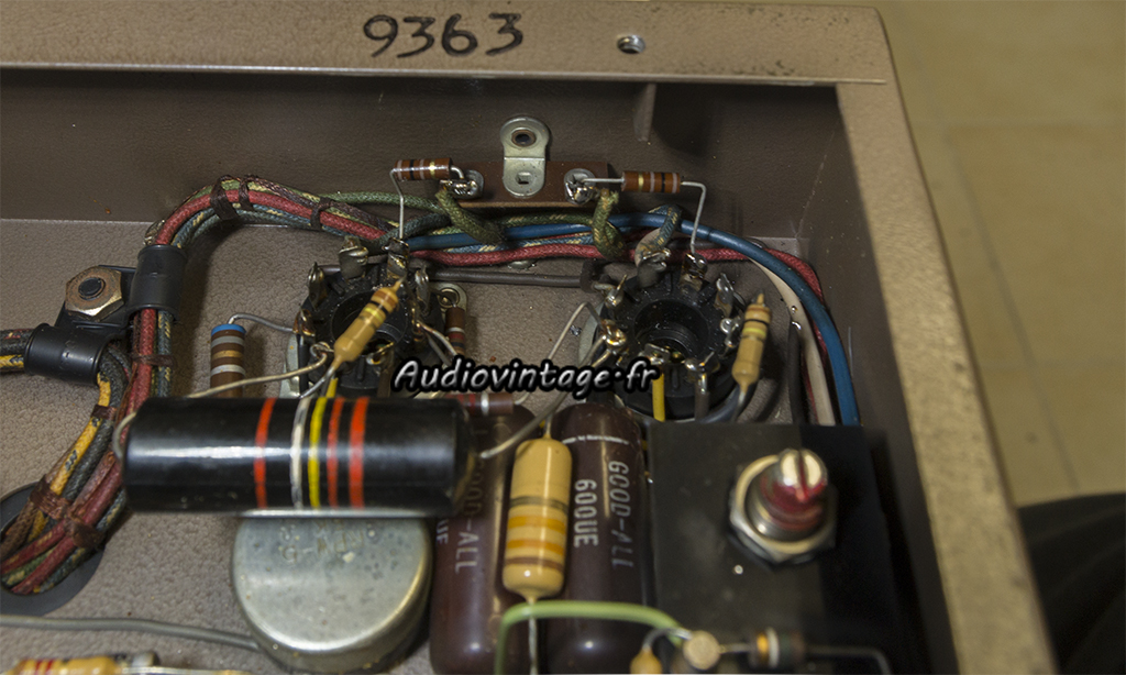

Ici on voit la résistance de 100 ohms qui a été remplacée dans le passé.
Marantz 8B
J’ai préféré remplacer de nouveau cette résistance ainsi que sa sœur jumelle sur l’autre tube de puissance du même canal et qui avait dérivée un peu trop.

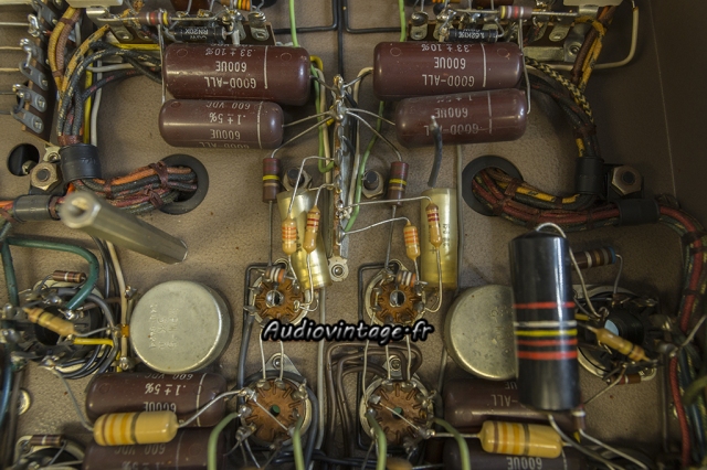

Marantz 8B
Terminé. Les nouveaux condensateurs Sprague de 15uf sont peu visibles, mais ils sont bien là.

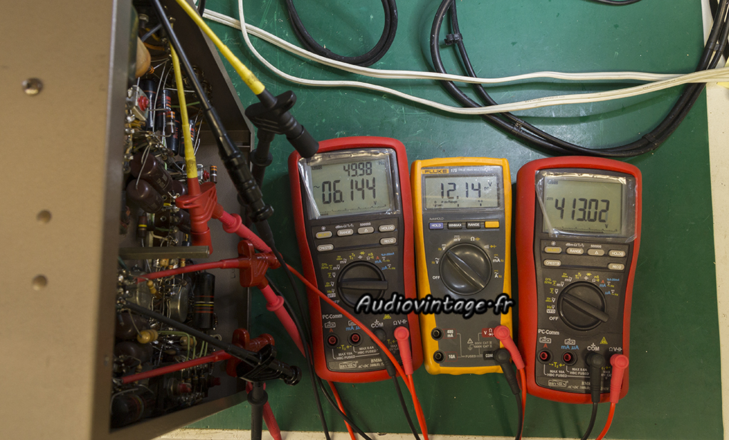

Marantz 8B
Quelques-uns des contrôles réalisés.

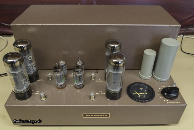

Marantz 8B
Le propriétaire a compris l’importance d’associer à ce très bel exemplaire des tubes de qualité.
Après une discussion à bâton rompu avec son banquier, il est désormais équipé d’EL34 Mullard NOS et mesurées comme telles, ainsi que de 6CG7 GE appariées et équilibrées (matched and balanced).
Les réglages de bias et de balance AC ont bien évidemment été réalisés.

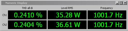

Marantz 8B
Distorsion à puissance nominale sous 8 ohms.

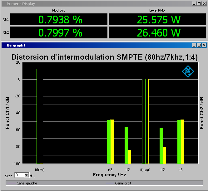

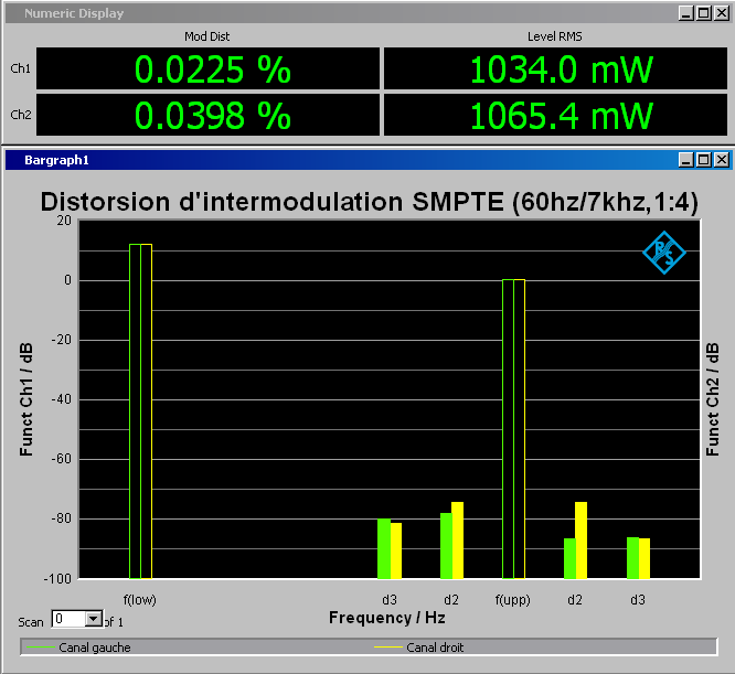

Distorsion d’intermodulation à 2x1w sous 8 ohms.
Marantz 8B
Distorsion d’intermodulation à 2x25w sous 8 ohms.
Marantz 8B

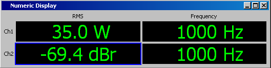

Rapport signal bruit sous 8 ohms (30w à 1khz).
Marantz 8B

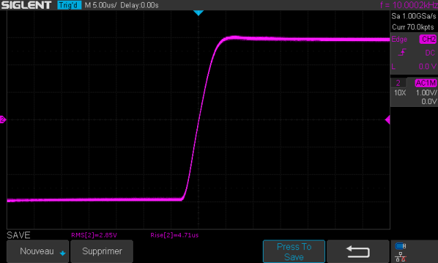

Signal carré à 100hz, 1khz, 10khz et temps de montée à 10khz. 1w en sortie sous 8 ohms.

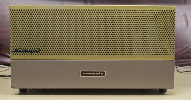

Avec son capot ajouré.

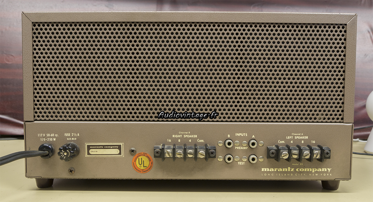

Connectique.
