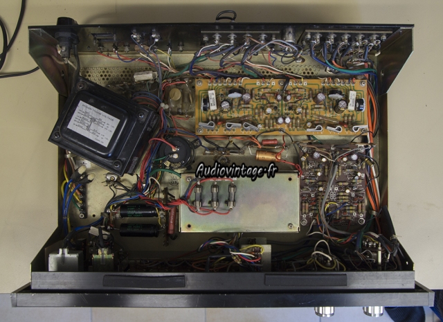

Un modèle peu courant qui mérite une grosse révision.
JVC MCA-104Z
Il n’est plus très frais et n’a certainement pas été entreposé dans de bonnes conditions.
Le premier essai est peu concluant, une vraie « sortie de grange ».

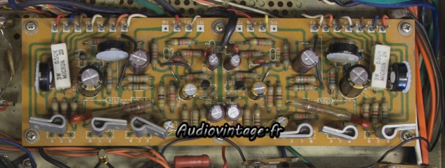

JVC MCA-104Z
L’étage d’amplification final.
JVC MCA-104Z
Il ne faut pas tenter de régler un appareil avec des ajustables dans cet état.

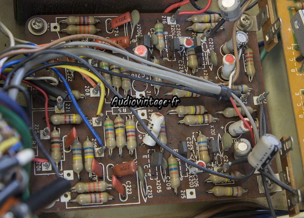

JVC MCA-104Z
Condensateurs et trimmers neufs. Transistors 2SC458 remplacés.

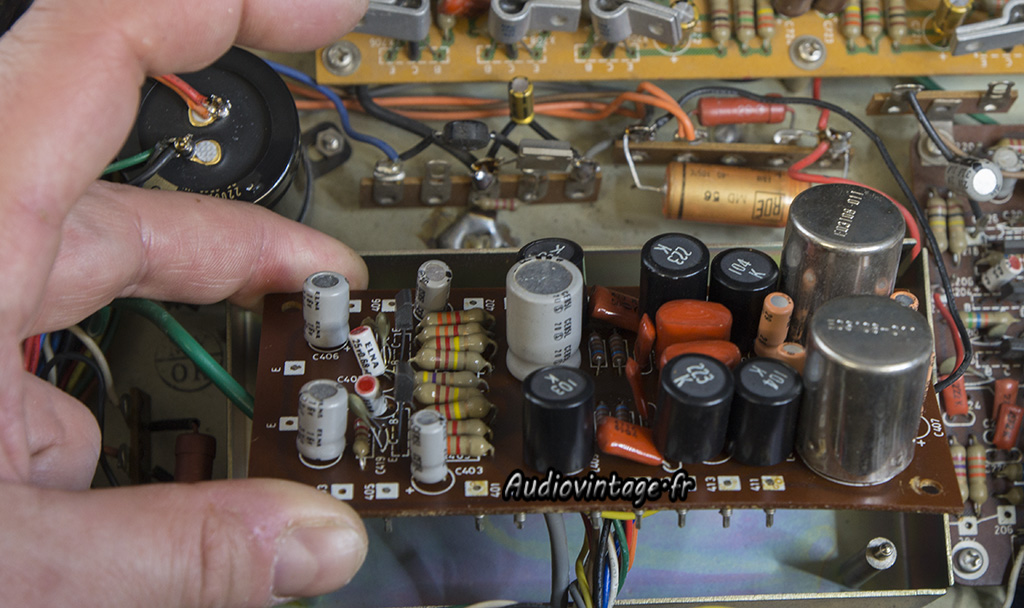

JVC MCA-104Z
La section S.E.A et en arrière-plan, la capa de filtrage neuve en place.
JVC MCA-104Z
Section révisée !

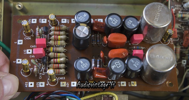

JVC MCA-104Z
Pas mal de boulot ici aussi.
JVC MCA-104Z
Capas neuves, 2SC458 remplacés.

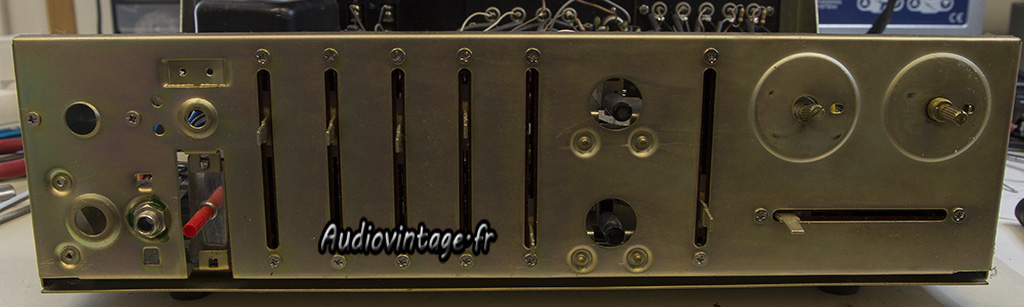

JVC MCA-104Z
Démontage nécessaire de la façade (galère)pour remettre en place le « circuit-breaker ».

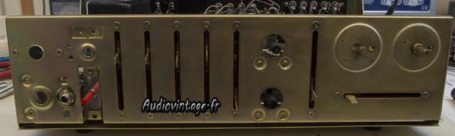

JVC MCA-104Z
Terminé.

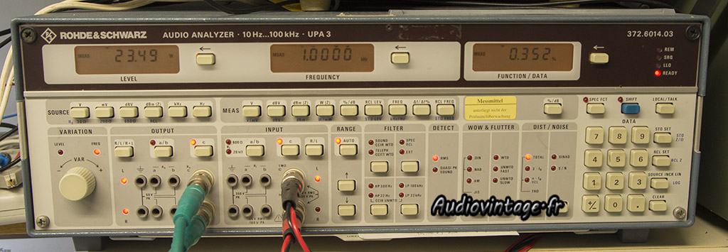

Réglage puis passage au banc de mesure.
JVC MCA-104Z
JVC MCA-104Z
JVC MCA-104Z
JVC MCA-104Z
Temps de montée à 10khz.
