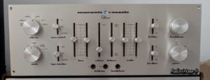

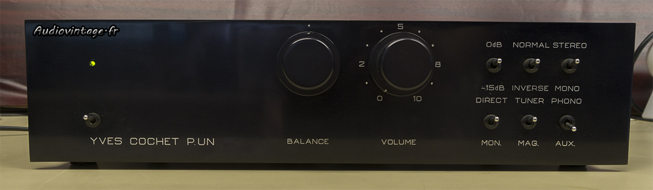

Un petit préamplificateur français pour une petite intervention. Sa présentation sera du même tonneau, pas bien grosse

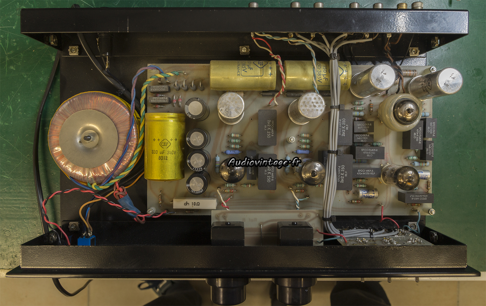

Ce préamplificateur Yves Cochet P.Un m’a été confié pour un contrôle avant qu’il ne soit associé à la dernière trouvaille à tubes de son propriétaire.
Il fonctionne tout à fait correctement. Les résistances résistent et les condensateurs condensent 🙂
Le seul petit problème trouvé est un tube ECC81 bien fatigué. Remplacé.

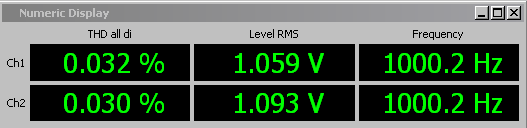

Distorsion à 1v en sortie, entrée tuner 2v.

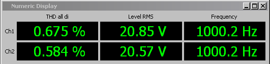

Distorsion à 20v en sortie, entrée tuner 2v.

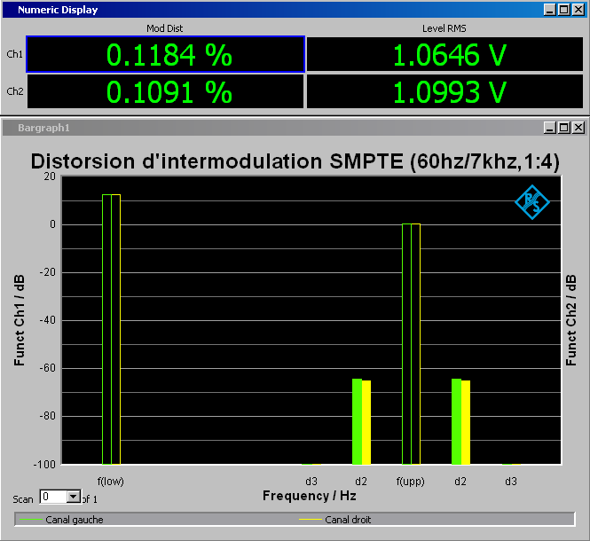

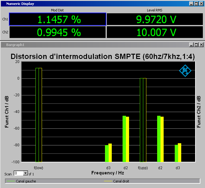

Distorsion d’Intermodulation à 1v en sortie, entrée Tuner 1v.
Distorsion d’Intermodulation à 10v en sortie, entrée Tuner 1v.

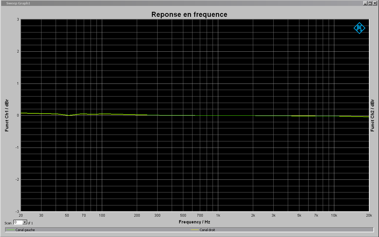

Réponse en fréquence (1v à 1khz) entrée tuner 1v.

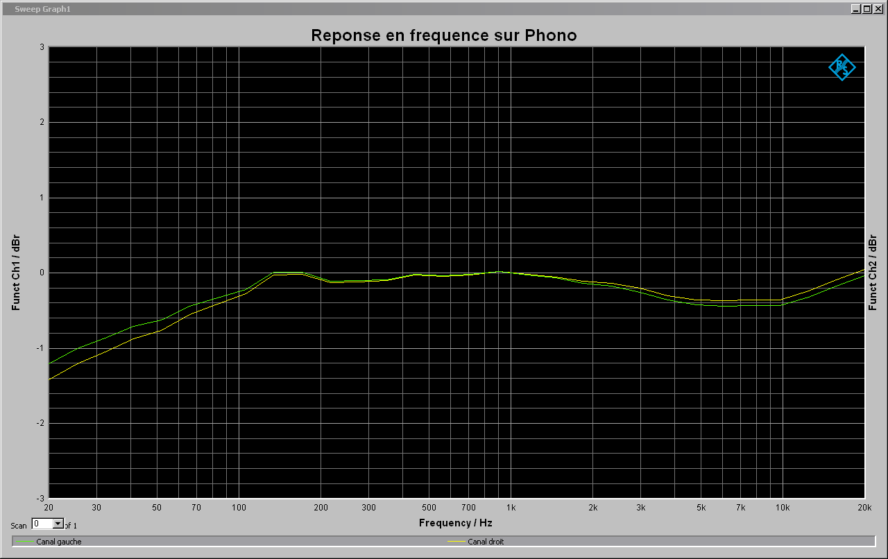

Réponse en fréquence (1v à 1khz) entrée phono 20mv.

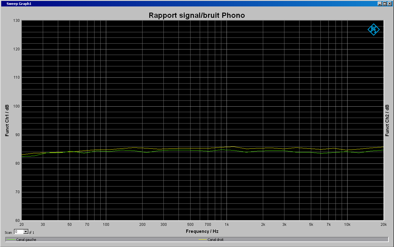

Rapport signal bruit (10v à 1khz) entrée phono 20mv.

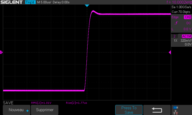

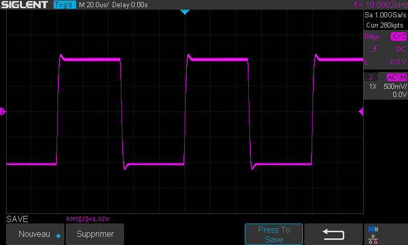

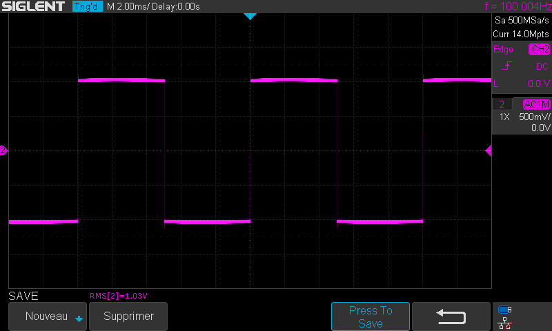

Signal carré à 100hz, 1khz, 10khz et temps de montée à 10khz, 1v en sortie, entrée tuner.
