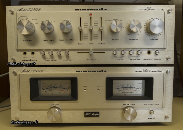

Son compère le 3250B est présenté ici, le bloc de puissance Marantz 170DC mérite aussi un petit passage chez le docteur.

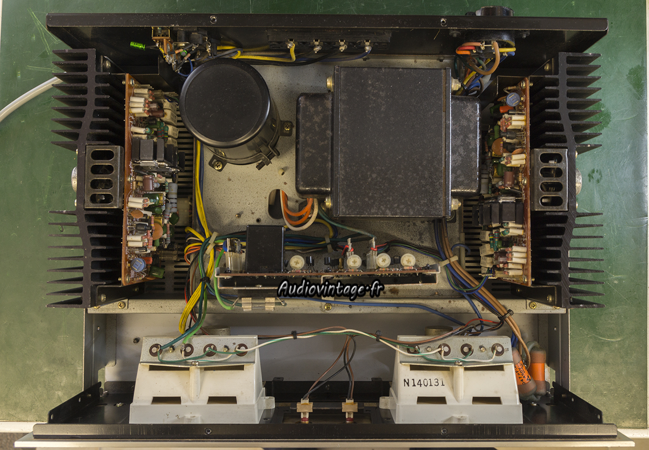

Le Marantz fonctionne, pas de gros soucis constatés, un peu de « crachouille » dans les potentiomètres de gain, deux des ampoules des vumètres sont HS, le sélecteur AC/DC à l’arrière mérite un petit nettoyage, et dans l’ensemble l’appareil doit être révisé.

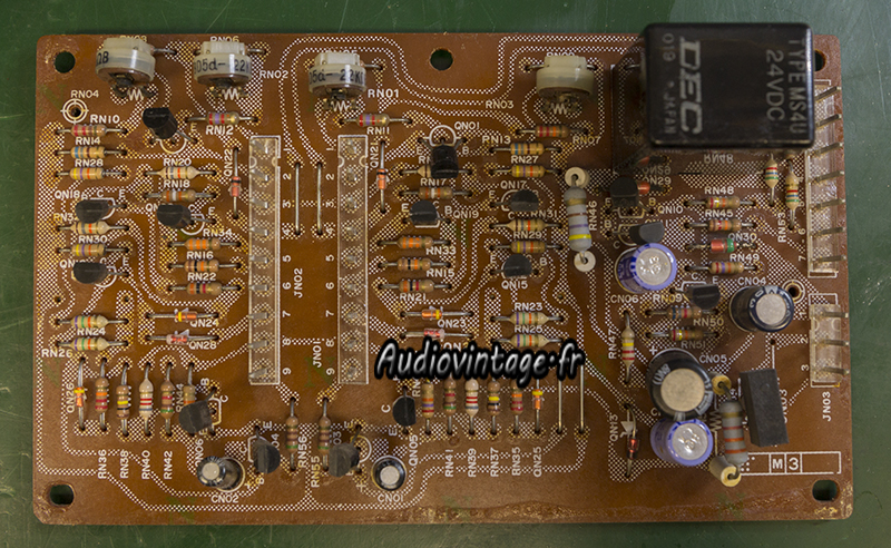

Démontage du circuit de protection et gestion des vumètres.
Marantz 170DC

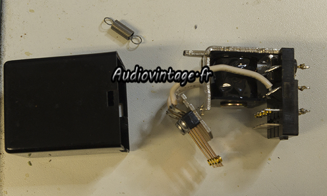

Démontage du relais et nettoyage des contacts.

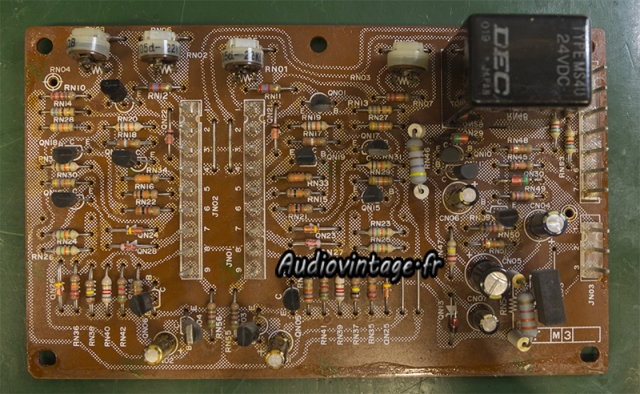

Marantz 170DC
Je remonte le tout avec des condensateurs chimiques neufs.

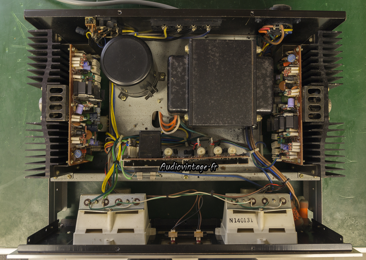

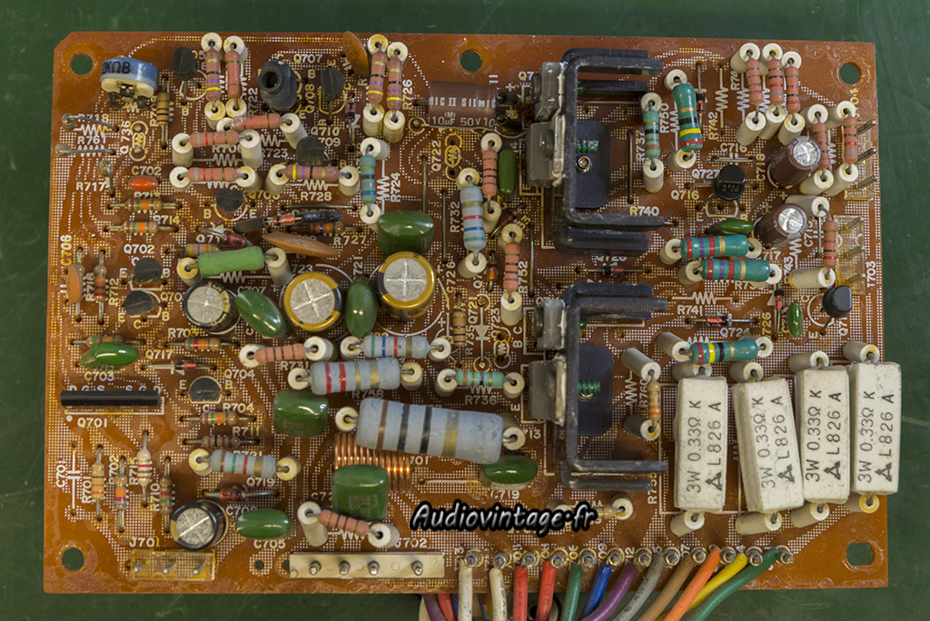

Démontage d’un des deux circuits d’amplification.
A noter l’absence de résistance ajustable de bias. C’est une des particularités de ce modèle, comme le grand frère 300DC.

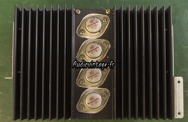

Graisse bien sèche partout, il faut nettoyer et remettre de la graisse thermique fraiche.

Condensateurs chimiques neufs, vérification et reprise de soudures, nettoyage des connecteurs (important).

Je remonte le tout avec des micas d’isolation et de la graisse neuve.

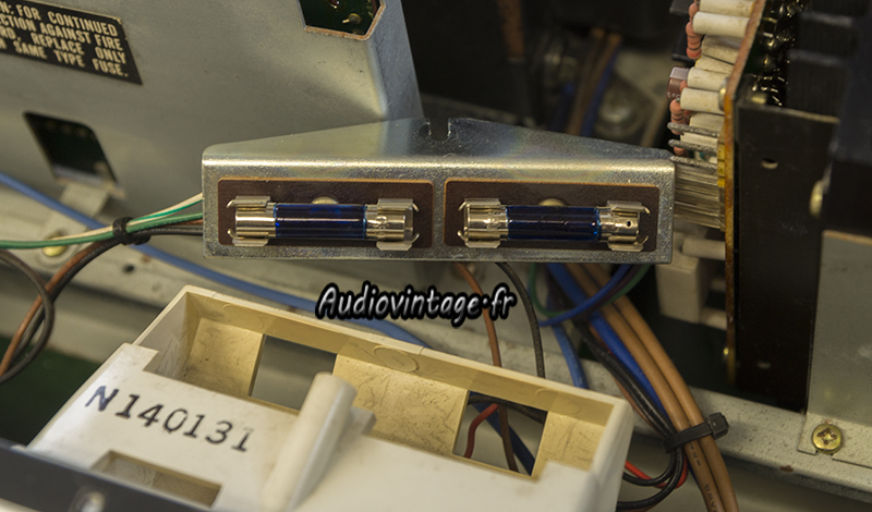

Remplacement de la totalité des ampoules. Après essai, un peu de peinture bleue sera supprimée pour un meilleur éclairage des vumètres. Les ampoules mises en place ont des valeurs de tension et d’intensité strictement identiques aux originales.

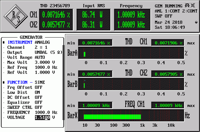

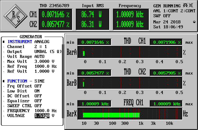

Distorsion relevée à 2x86watts sous 8 ohms.
Marantz 170DC
Même mesure à 2x108watts sous 8 ohms.

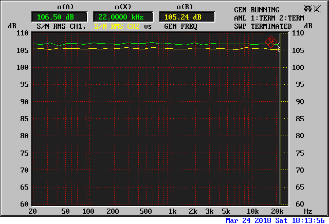

Rapport signal/bruit à 2x30watts sous 8 ohms, A-weighting.

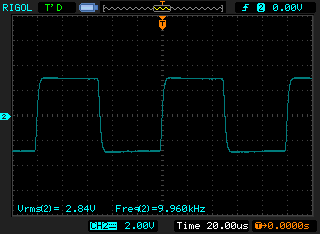

Temps de montée à 10khz.
