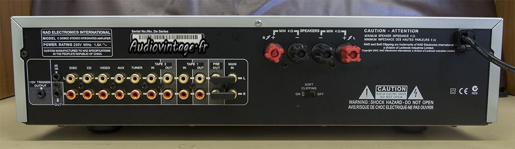

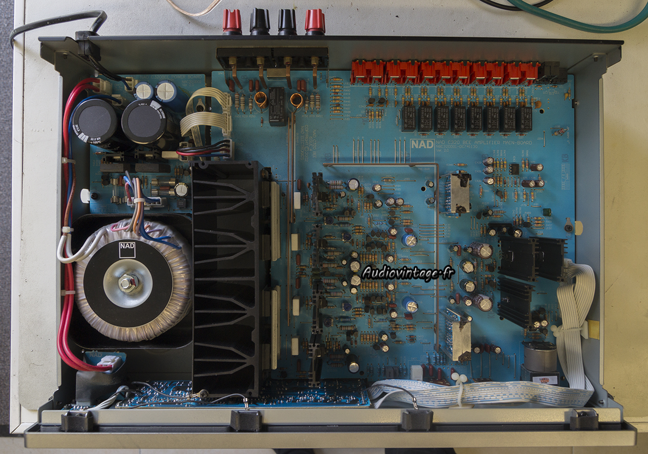

Son propriétaire souhaitait qu’il soit contrôlé et révisé si nécessaire. Voici donc un NAD C320BEE à l’atelier Audiovintage.

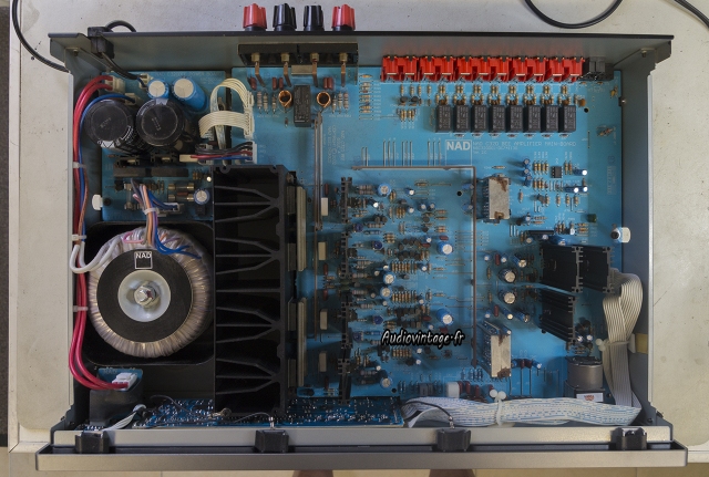

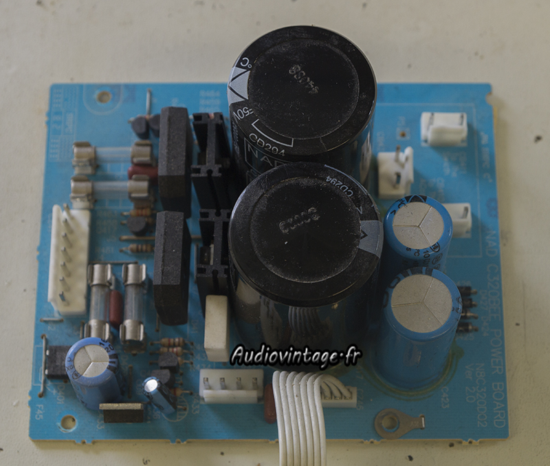

L’appareil fonctionne. Les condensateurs de filtrage d’alimentation sont légèrement gonflés (et durs). Cela suffit pour envisager leur remplacement. La qualité des autres chimiques montés dans cet appareil étant « modeste », décision est prise de le « recaper » à neuf.
Même si ces appareils sont de fabrication dite « économique », je sais les apprécier quand ils sont correctement conçus et qu’il n’y a pas besoin de désosser l’engin de A à Z pour intervenir.
La platine d’alimentation est retirée.

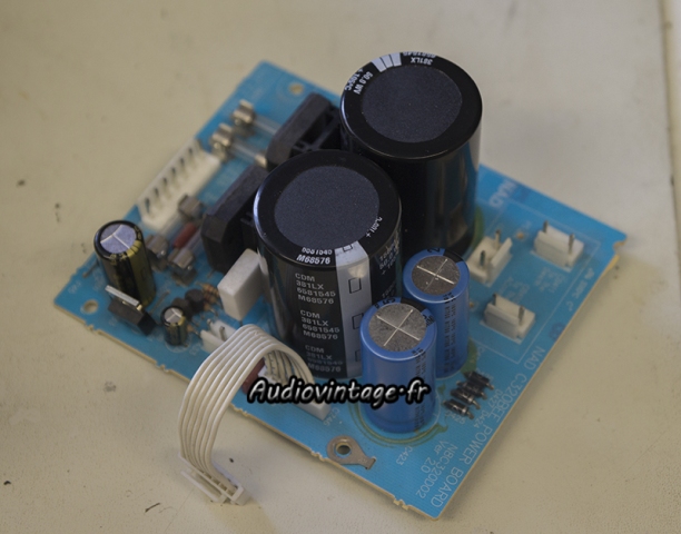

Gros plan sur l’appareil une fois entièrement recapé. L’accès à la face soudure est possible grâce à la trappe relativement grande sous le châssis.

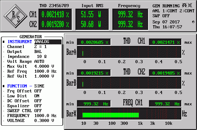

Les réglages sont effectués puis passage au banc.
Distorsion relevée à puissance nominale sous 8 ohms.
