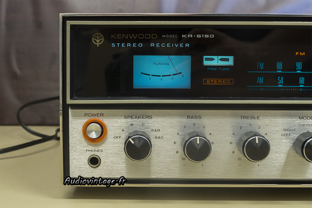

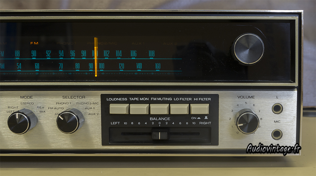

Entreposé certainement depuis un certain temps, ce joli receiver Kenwood m’a été livré pour une remise en route et révision.
Très poussiéreux, il s’allume, crachote sur toutes les entrées, plusieurs ampoules d’éclairage sont HS, les commandes très encrassées.

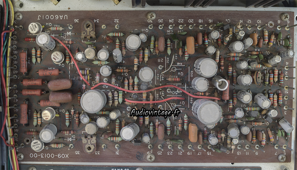

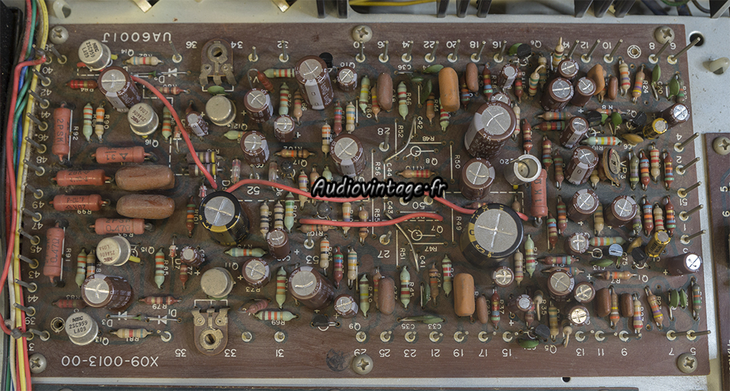

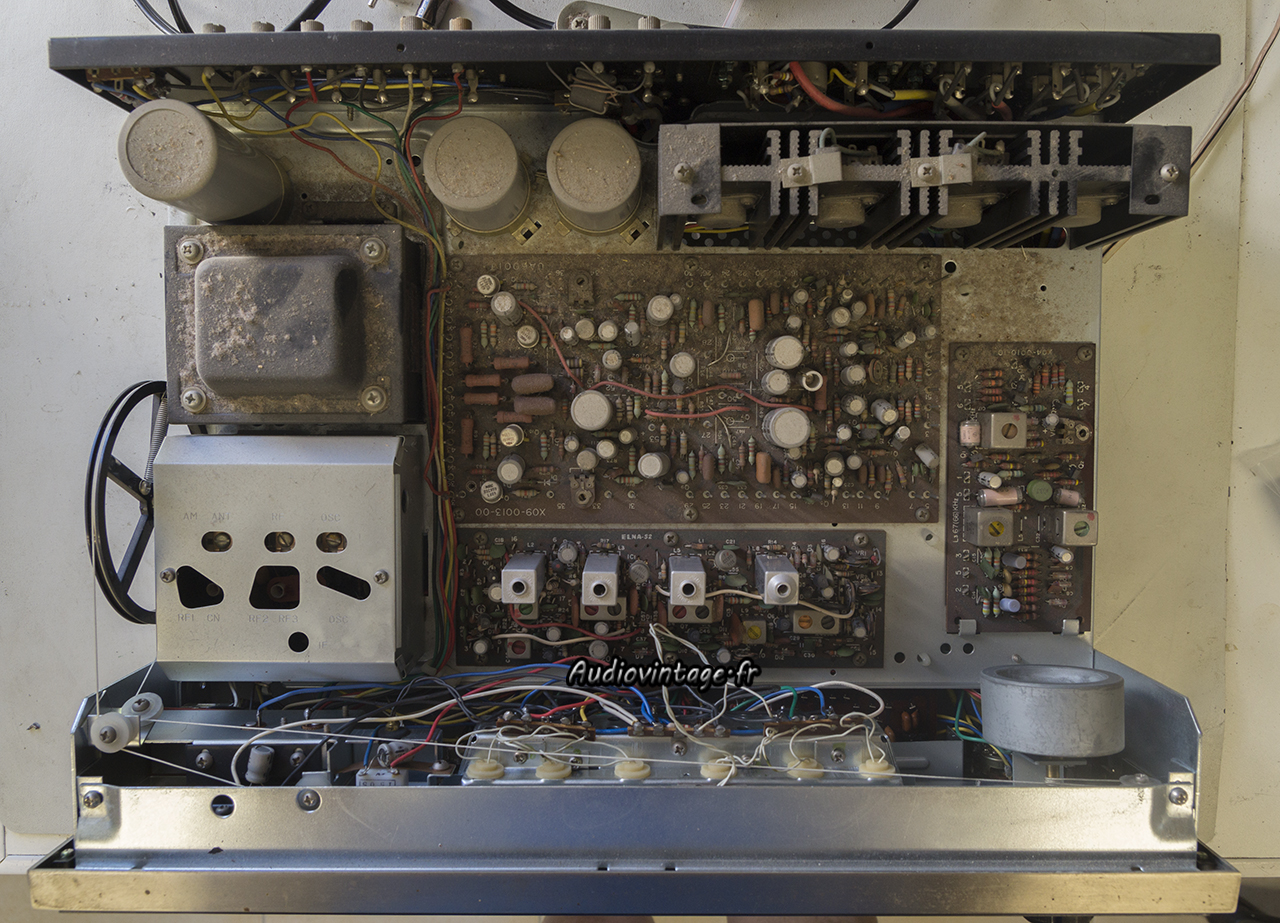

Le circuit principal regroupant la section ampli et préampli.
Condensateurs neufs partout (la plupart d’entre eux étaient en très mauvais état). Les transistors bruyants sont remplacés.

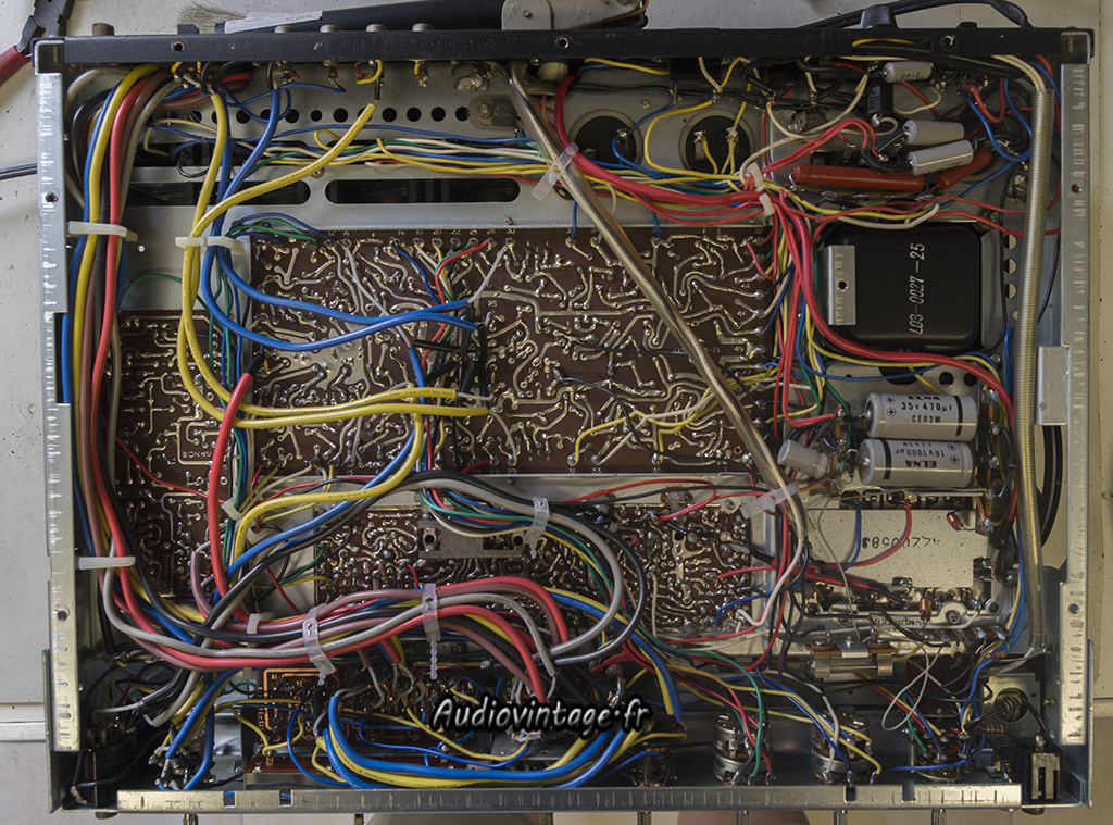

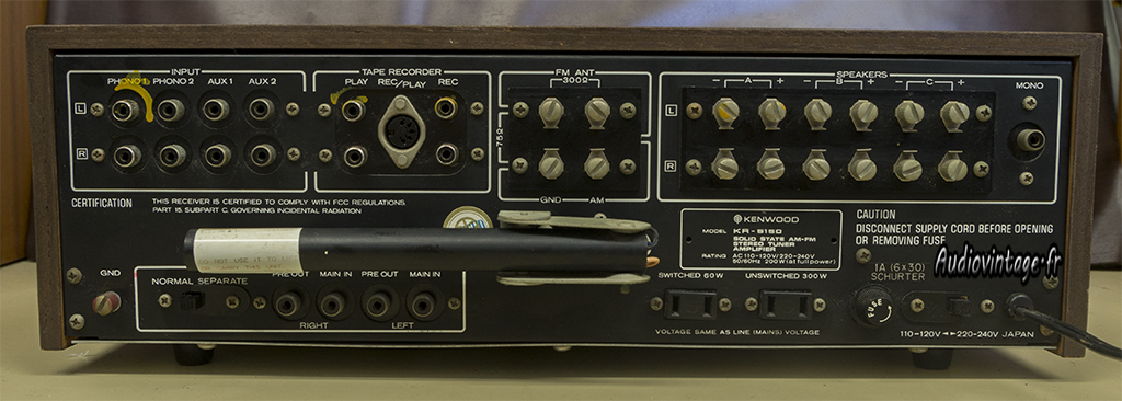

Sous l’appareil. Kenwood était certainement en partenariat avec un fabricant de câbles 🙂

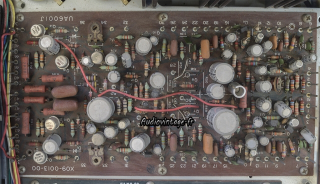

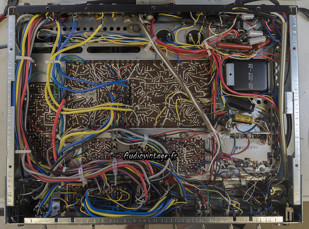

Remplacement de condensateurs ici aussi.

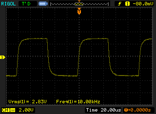

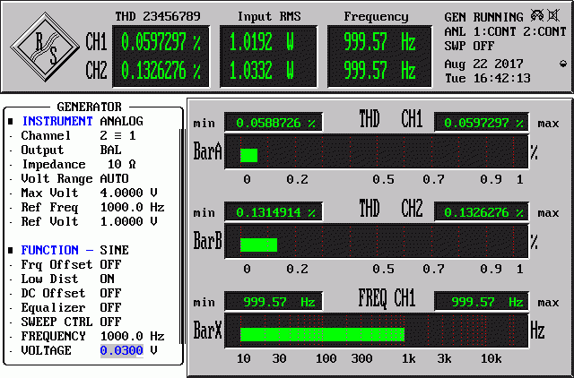

Distorsion relevée à puissance nominale sous 8 ohms.

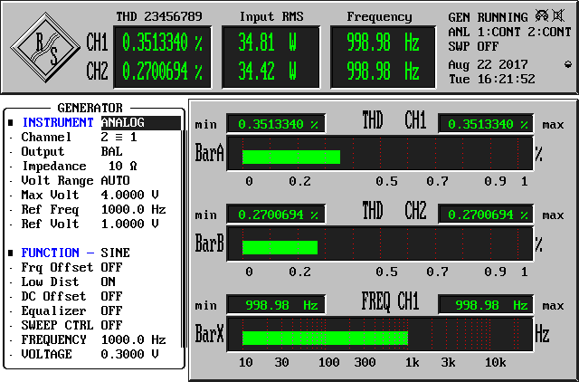

Distorsion à 1w en sortie, entrée Phono.

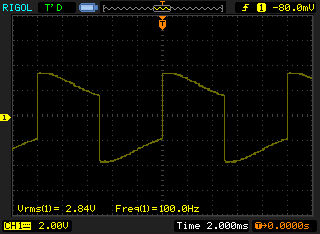

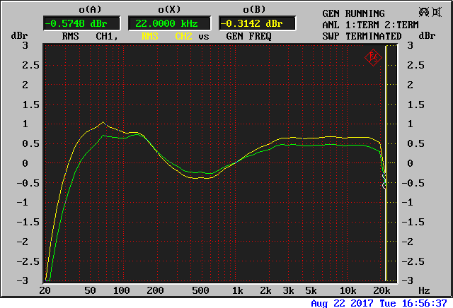

Réponse en fréquence entrée aux, sortie 1w.
Même chose, entrée phono cette fois-ci.
