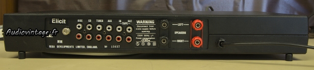

Aujourd’hui, un rare Rega Ellicit en réparation à l’atelier.
L’appareil est fonctionnel mais présente une distorsion importante à gauche.

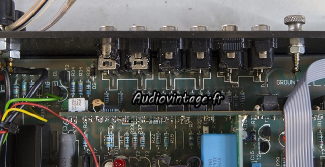

Il a déjà eu droit à une ou plusieurs visites par le passé, un intervenant s’est apparemment vengé sur la connectique. Heureusement, celle-ci reste parfaitement utilisable.

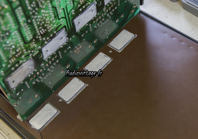

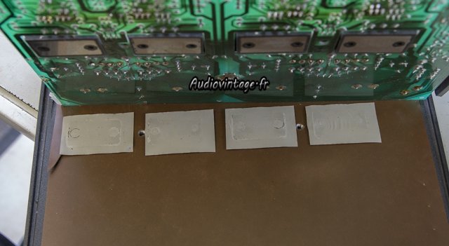

L’assemblage est disons-le, particulier. Deux vis tiennent en sandwich les transistors de puissances et par la même occasion maintiennent la carte en place dans le châssis. Ce dernier sert de radiateur (et ça chauffe bien).
Comme on peut le voir les « silpad » sont bien marqués. Il est vraiment déraisonnable de les ré-utiliser, un contact entre le collecteur d’un transistor de puissance et le châssis serait définitivement très ennuyeux 🙂
Ces pads thermiques ne supportent pas des démontages et remontages à répétition.

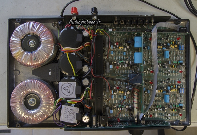

Finalement cet appareil souffre de deux maux.

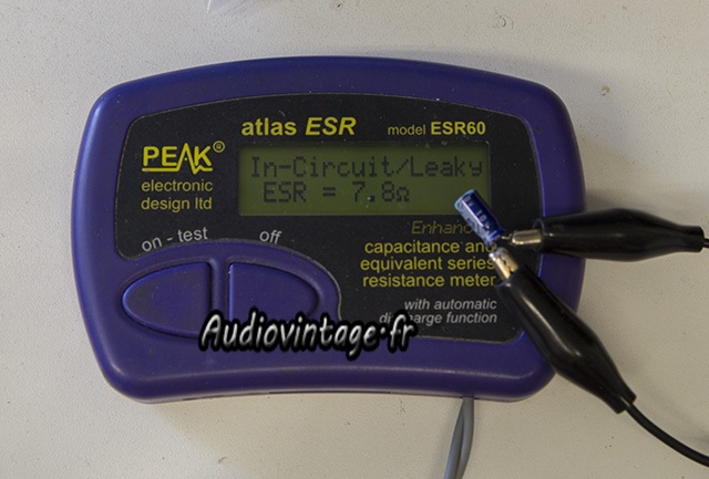

D’une part, l’état déplorable de certaines soudures (température oblige) et la mort d’une majorité des petits condensateurs chimiques présents sur le circuit.

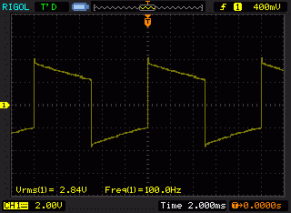

Voici le genre de mesure auquel j’ai eu droit.
J’oubliais, les pads sont remplacés par les bons vieux micas + graisse.

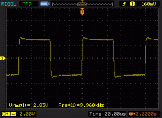

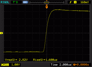

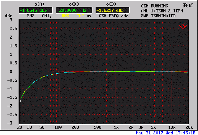

Après ajustement du bias, mesure de la distorsion à puissance nominale.
Réponse en fréquence des deux canaux, entrée CD, sortie 1w sous 8ohms.

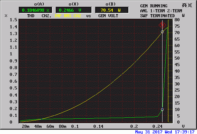

Rapport entre la distorsion et la puissance de sortie, les deux canaux en charge, mesure du canal gauche.
