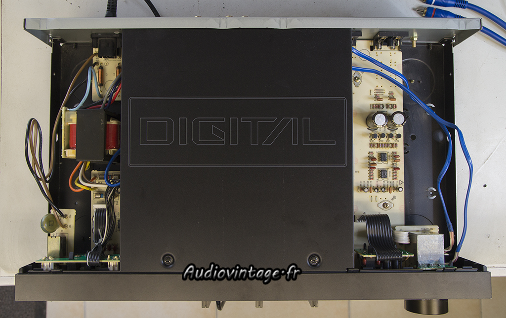

Ce préampli technics fonctionne, mais une ronflette est présente sur les deux canaux.
Technics SU-A60

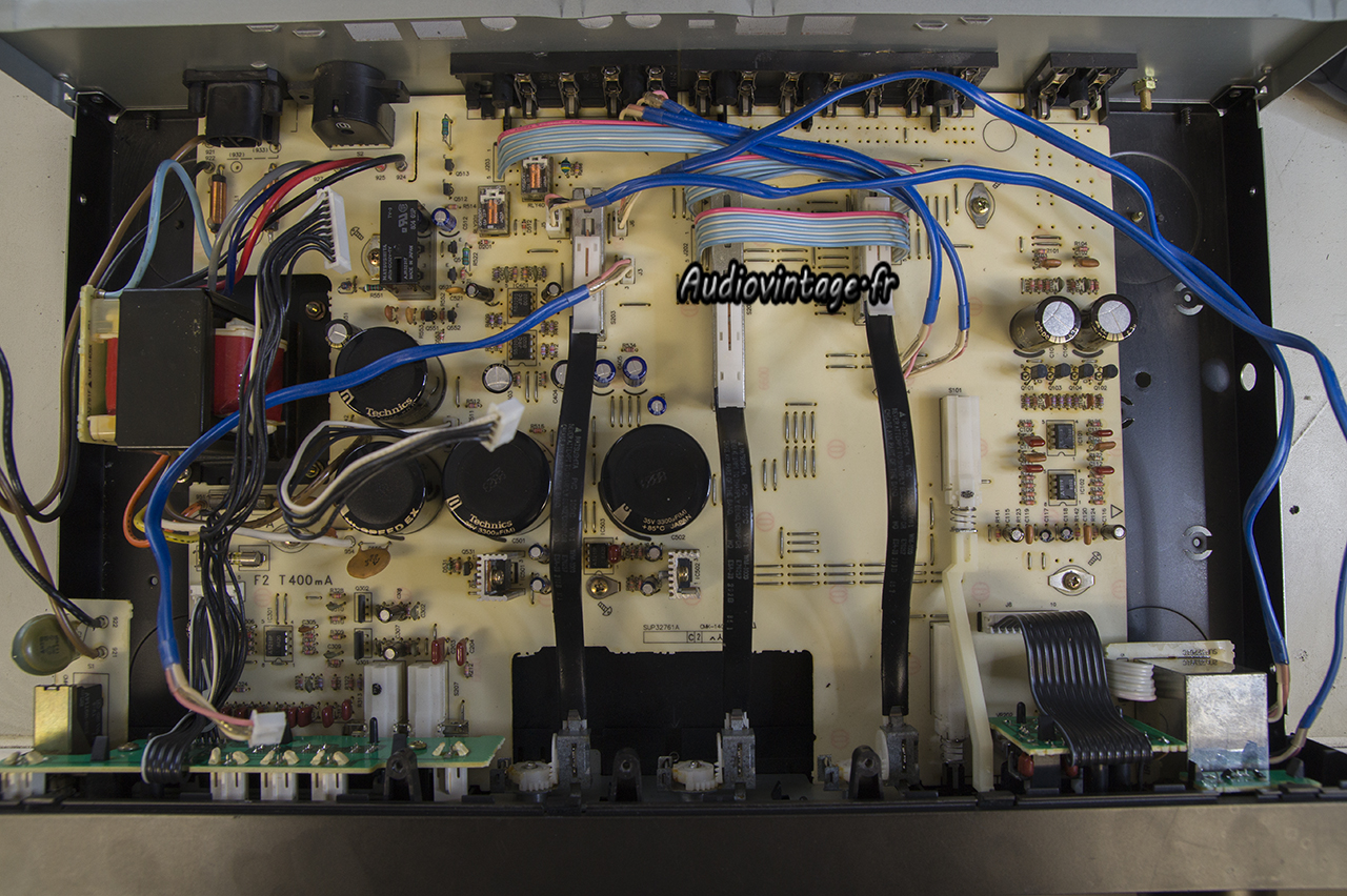

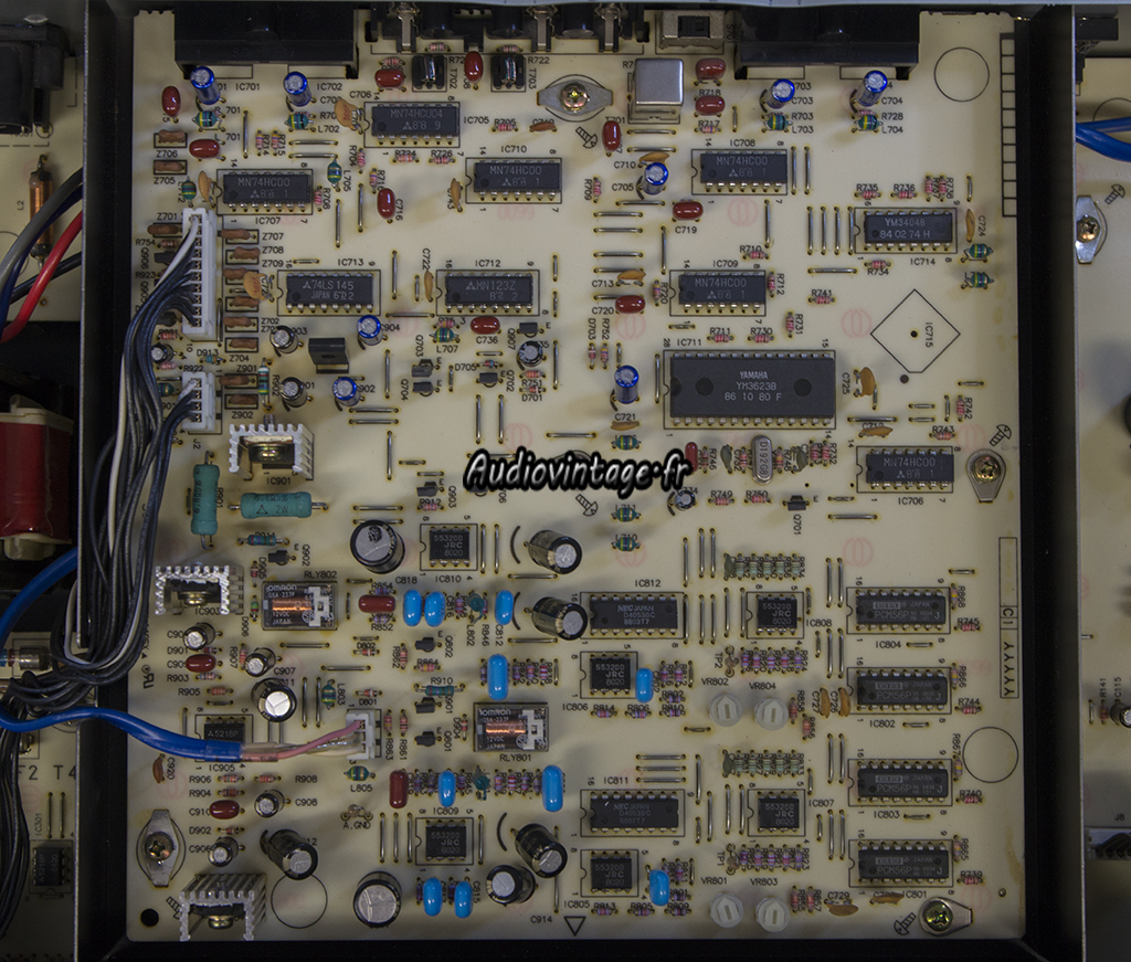

Sous le capot « digital », toute la section numérique de l’appareil.
Technics SU-A60

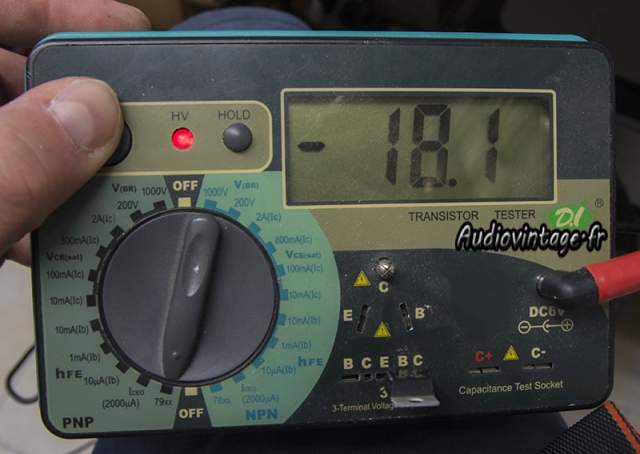

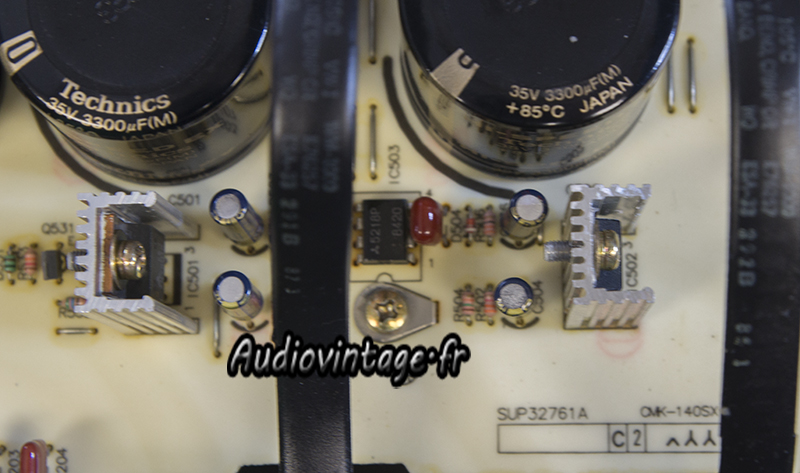

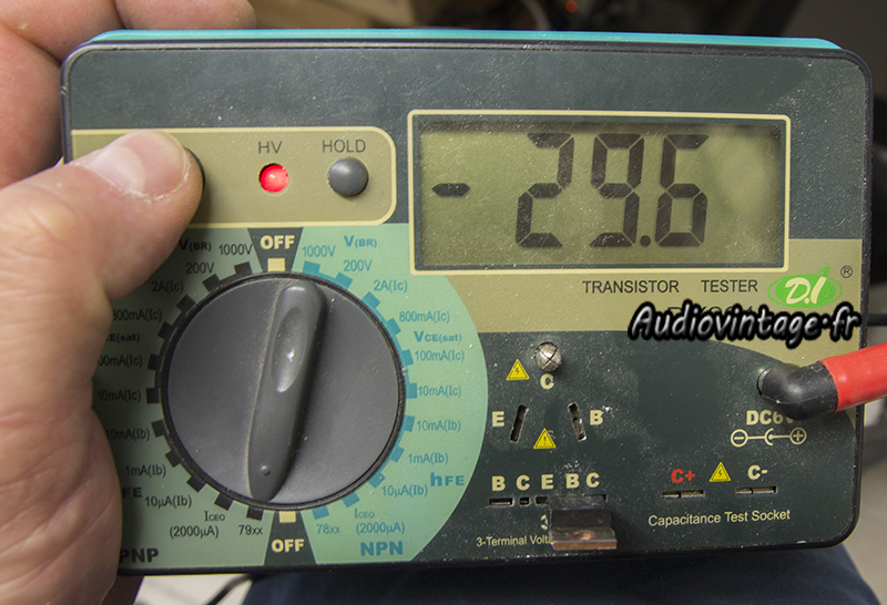

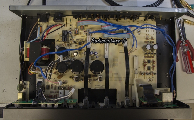

Retrait de la circuiterie numérique. Vérification des tensions d’alimentation. Le +18volts est correct, le -18volts est bien trop important. La panne est identifiée.
Technics SU-A60
Le régulateur -18v ne régule plus grand-chose.
Technics SU-A60
Le remplaçant lui, fonctionne correctement.
Technics SU-A60
Régulateur de tension négative en place, quelques condensateurs chimiques usés sont remplacés, et de nombreuses soudures sont refaites.
Technics SU-A60
Terminé, plus de ronflette !
