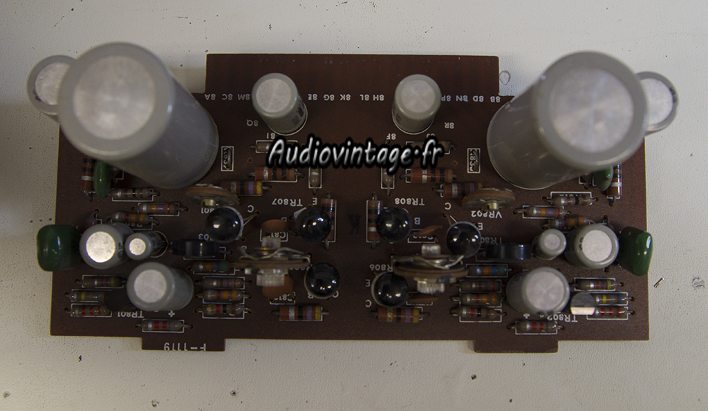

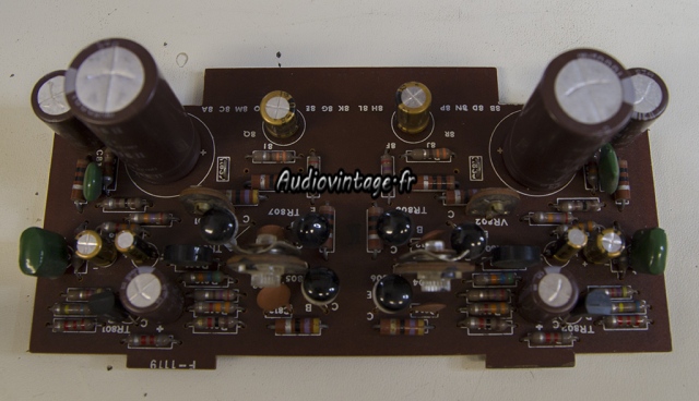

Le circuit « driver ». Il avait déjà eu droit à une petite visite dans son passé avec le remplacement des 2sc458.
Sansui 600L
Il reçoit aujourd’hui des condensateurs frais.

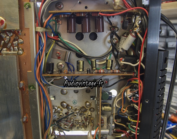

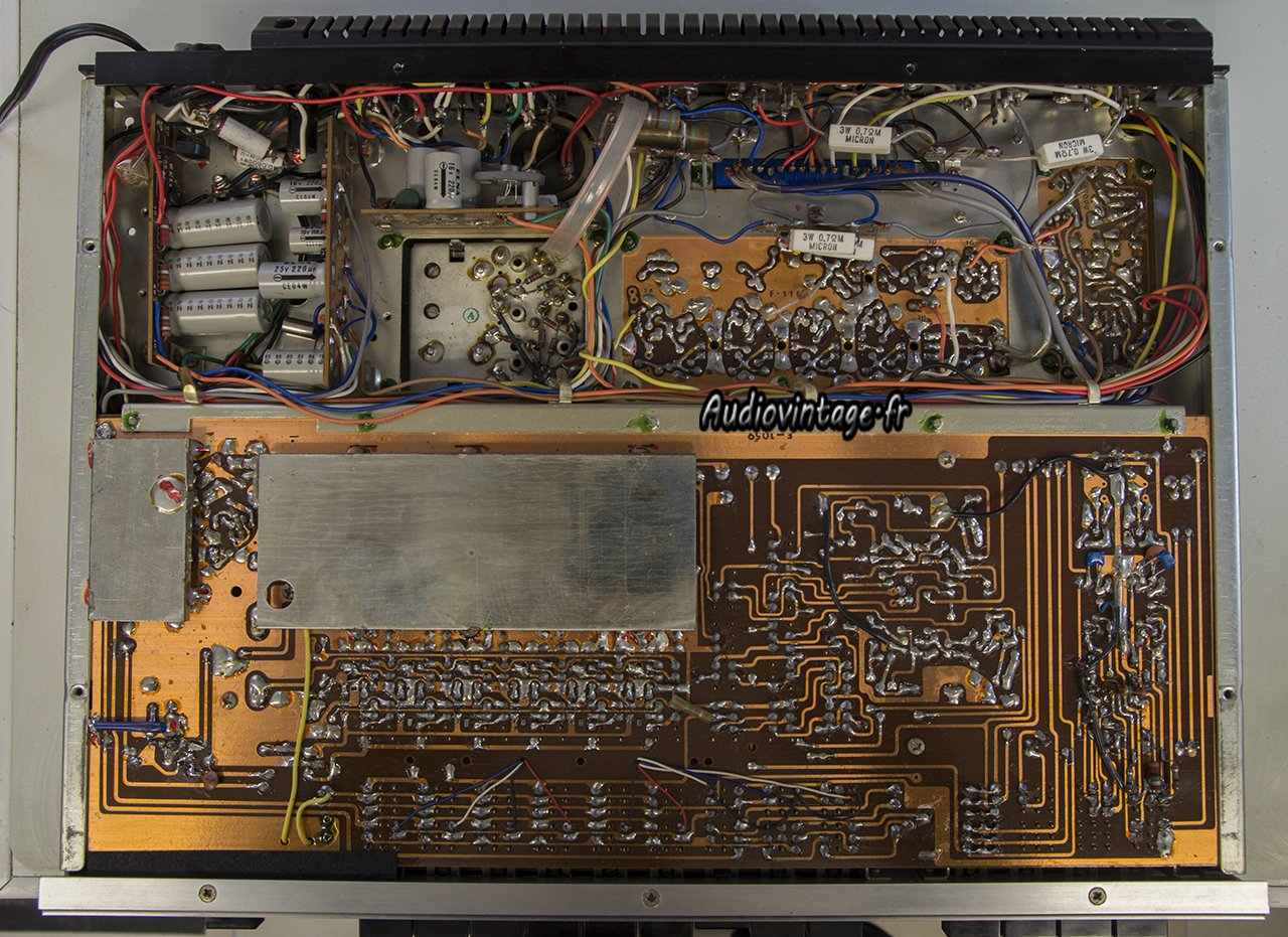

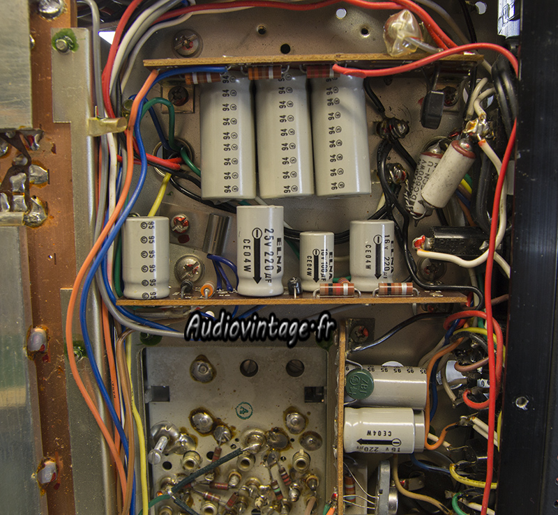

Sous la bête, pas mal de condensateurs à remplacer.
Sansui 600L
Fait !

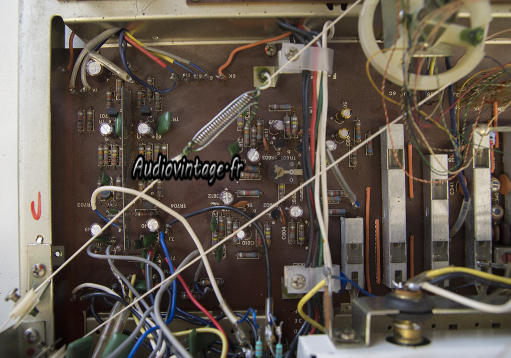

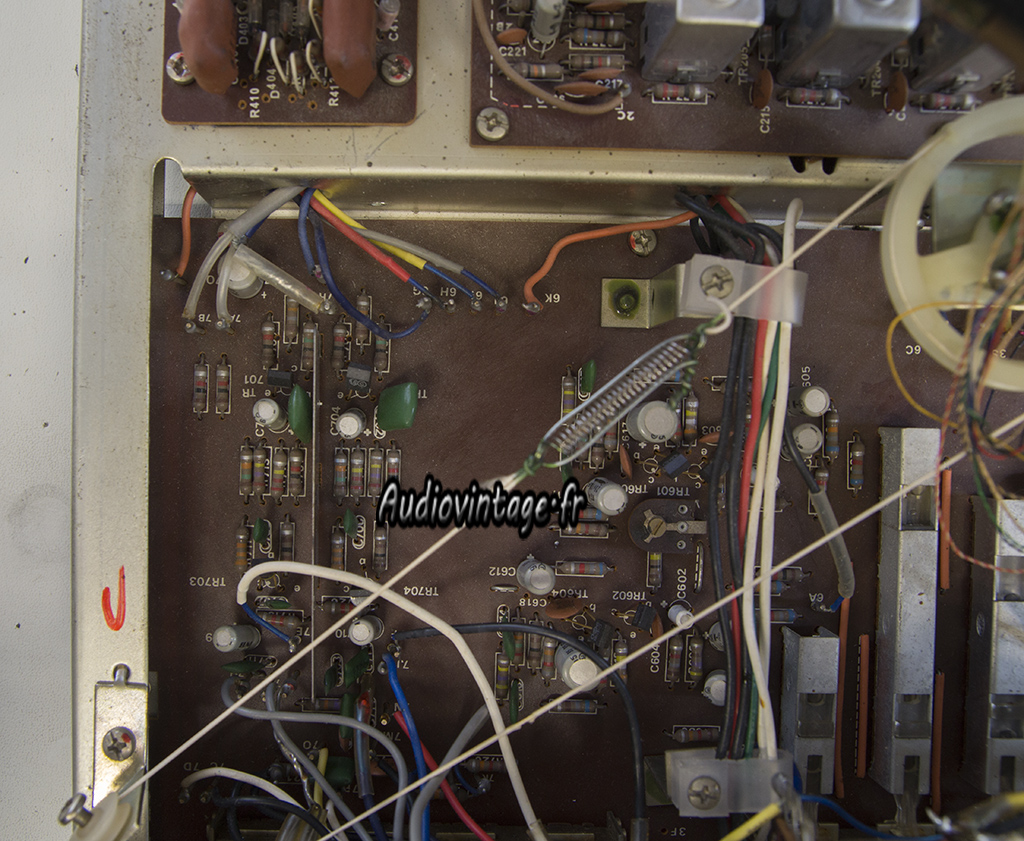

Au-dessus, les sections tonalité et phono.
Sansui 600L
Nouveaux condensateurs et transistors en place.

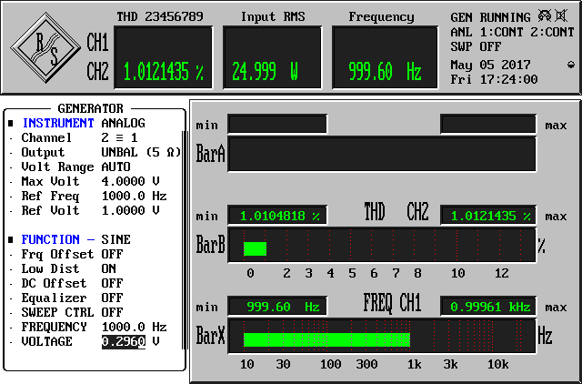

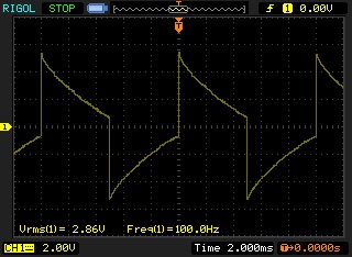

L’appareil est réglé puis il passe au banc de mesure.
L’appareil est donné pour 25watts sous 8 ohms, un canal à la fois, à 1% de dht maximum. On est dedans.

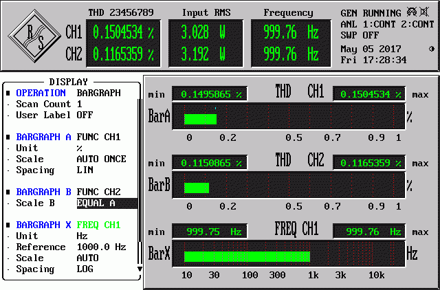

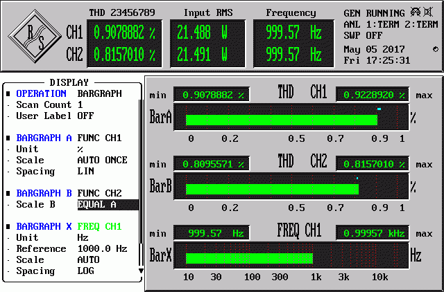

Mesure identique, mais les deux canaux en charge.

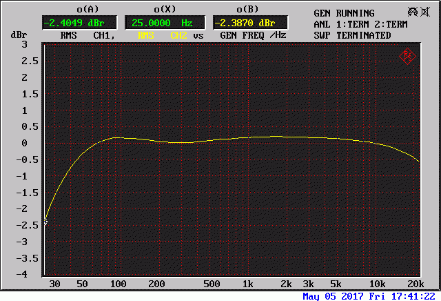

réponse en fréquence, 1w en sortie, canal gauche
Réponse en fréquence du canal gauche, entrée aux à 1watt en sortie.

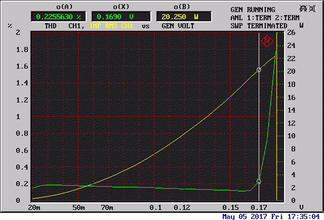

Rapport entre distorsion et puissance de sortie sous 8ohms. Les deux canaux en charge, mesure du canal gauche.

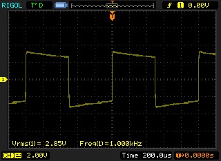

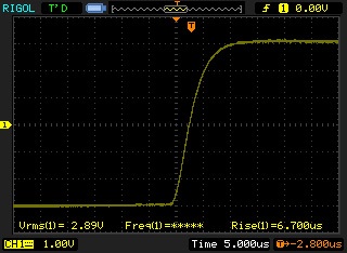

Temps de montée à 10khz.

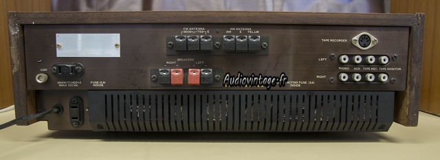

Connectique.
