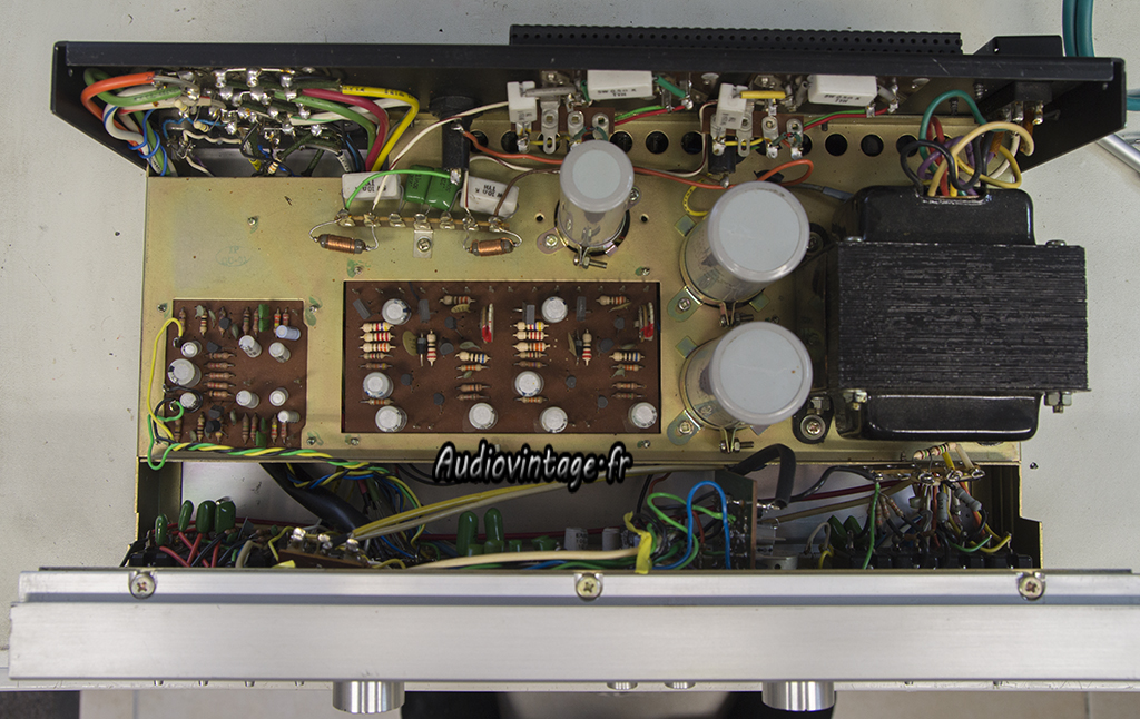

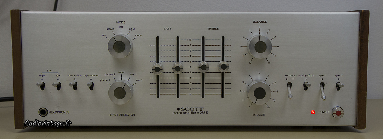

Révision complète pour cet intégré Scott.

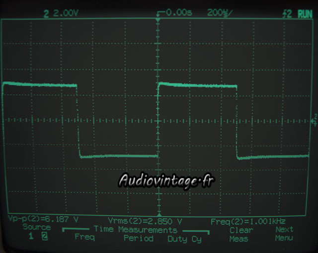

Il est fonctionnel. On note quelques mauvais contacts sur les commandes et quelques libertés prises sur les valeurs des fusibles.

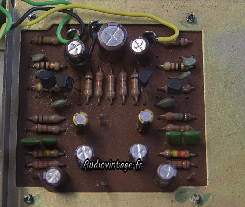

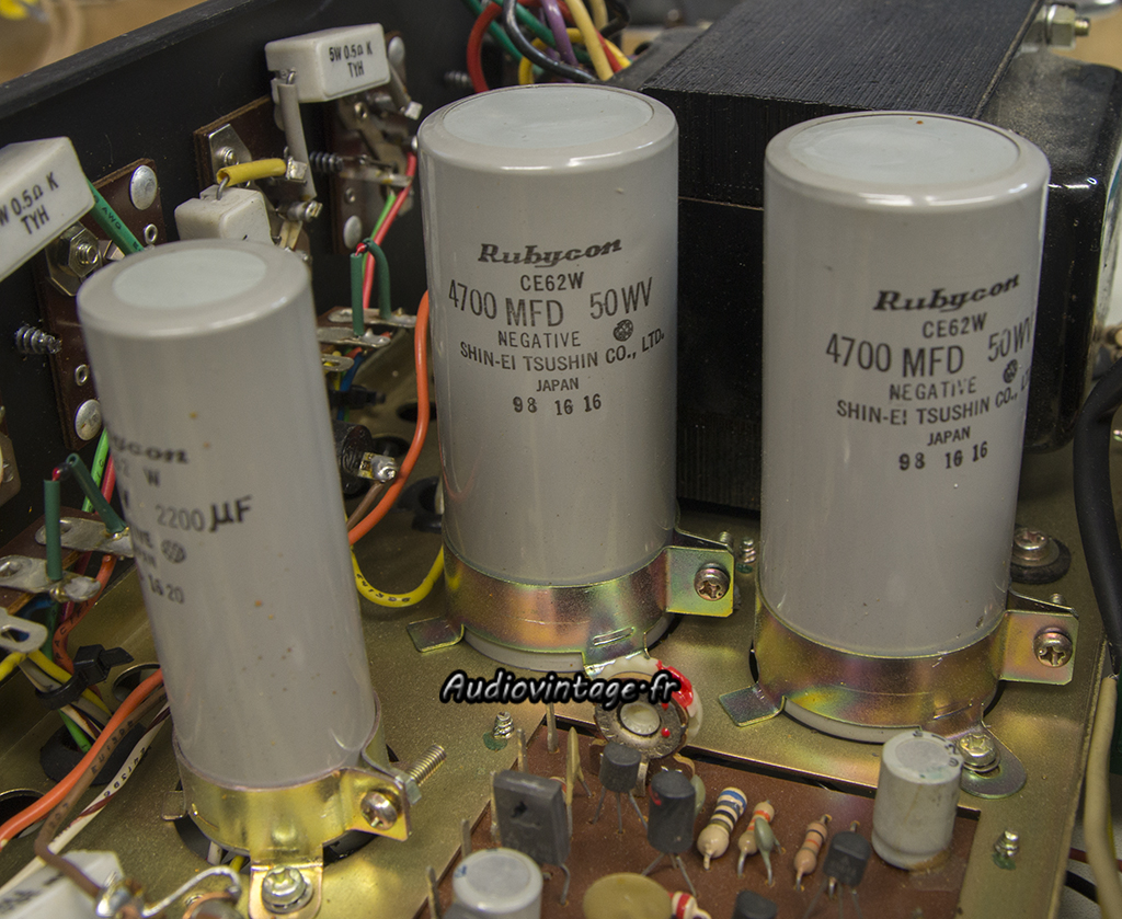

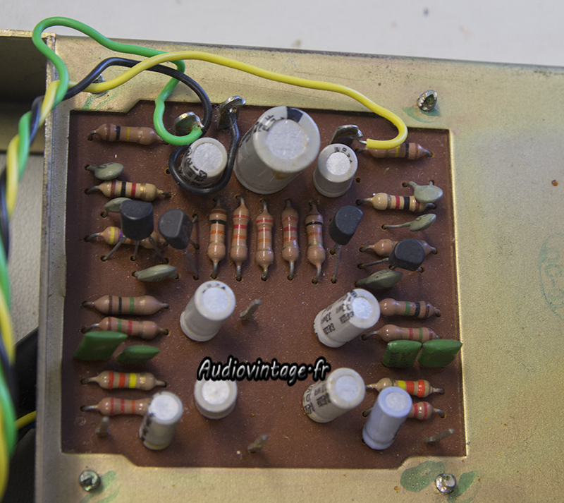

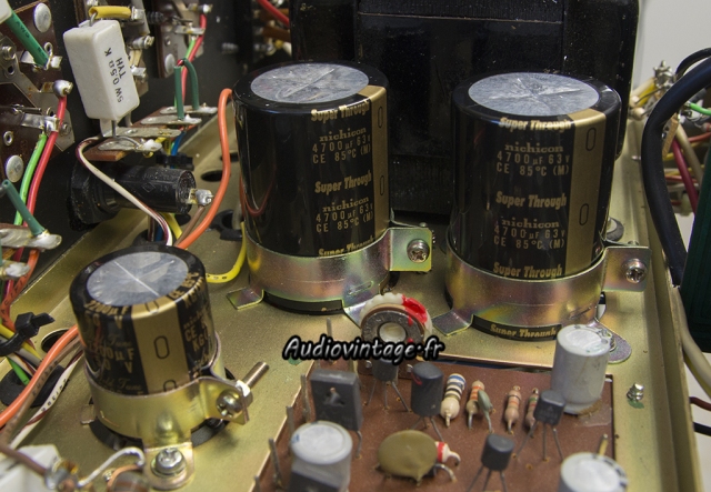

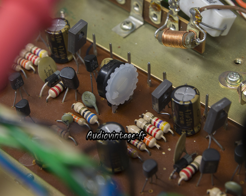

Les condensateurs « canettes » sont remplacés.

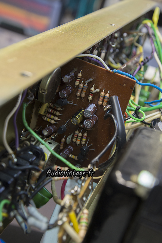

Les circuits les moins accessibles sont situés derrière la façade.

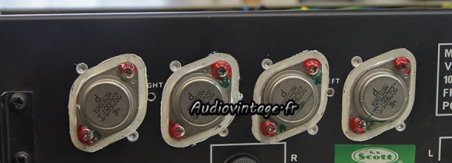

Graisse neuve pour les transistors de puissance.

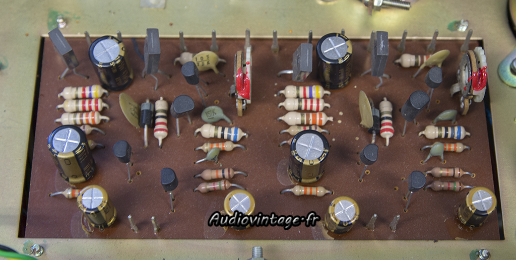

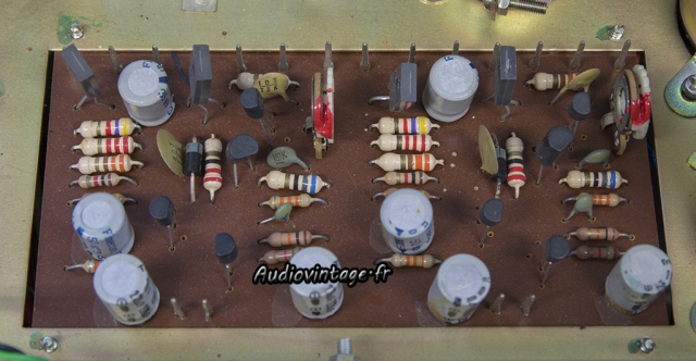

Réglage impossible avec les résistances ajustables d’origine qui s’avèrent être en mauvais état.
Remplacement obligatoire.
