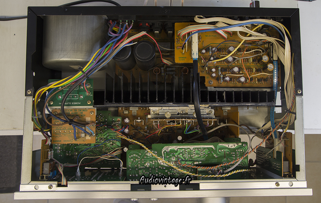

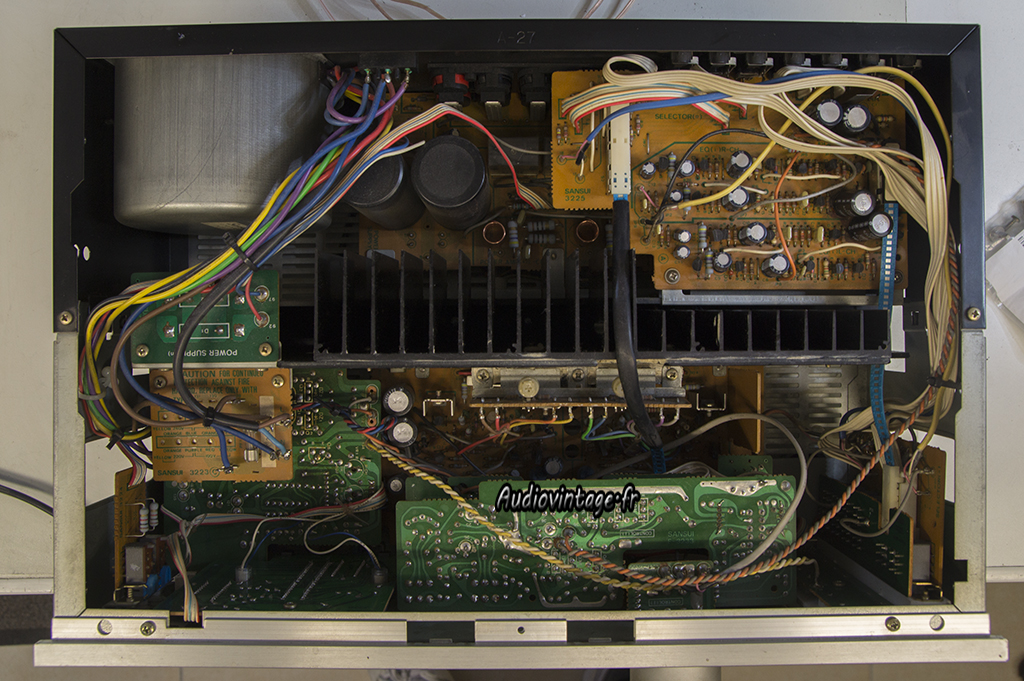

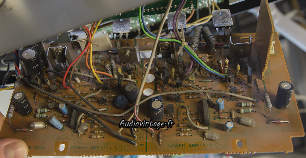

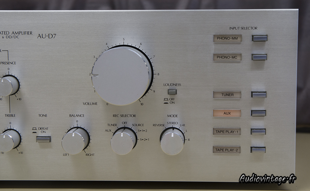

De multiples faux-contacts un peu partout, des coupures de son aléatoires, quelques voyants HS et voilà cet intégré sur la table d’opération.
C’est une première main, il a déjà eu droit à une réparation dans le passé, un canal d’amplification final a été réparé. Il va avoir droit à une révision complète.

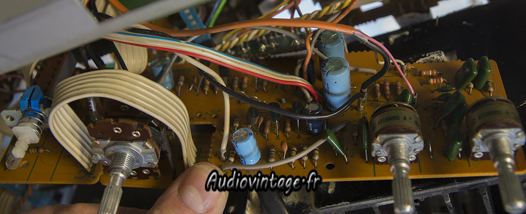

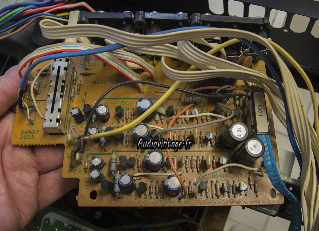

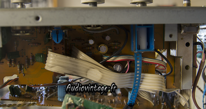

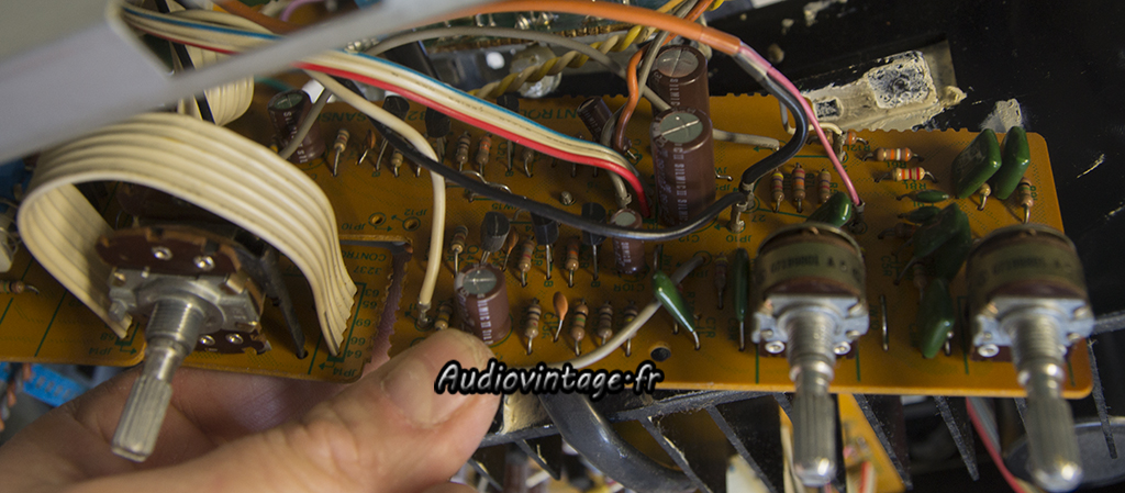

Il reçoit des condensateurs neufs. La colle devenue corrosive est supprimée.

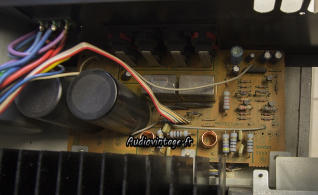

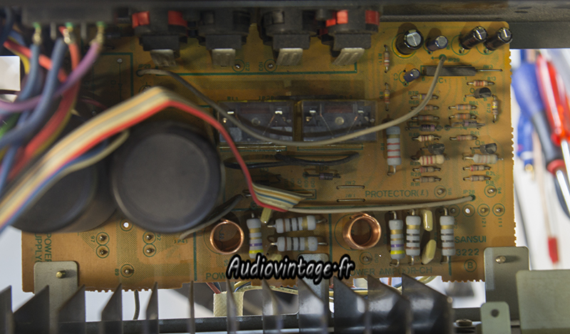

Derrière l’imposant radiateur, le circuit de protection.

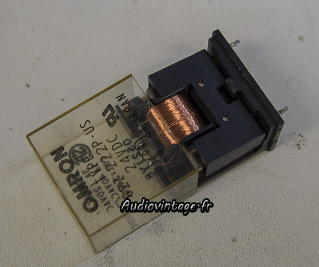

Les relais sont démontés et les contacts nettoyés.
Nouveaux condensateurs en place.

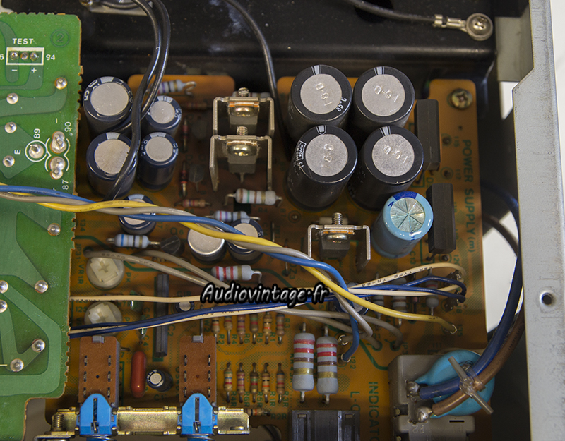

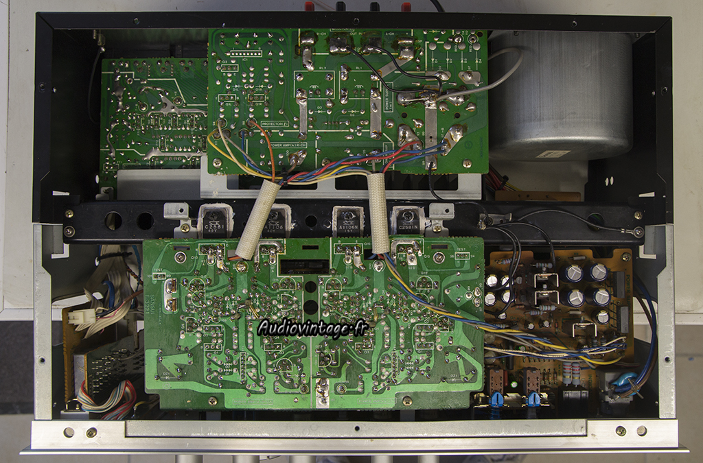

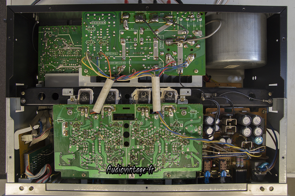

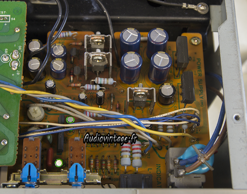

Dessous, l’alimentation. C’est ici qu’il fait très chaud. Les composants présents et les soudures sont fragilisés.

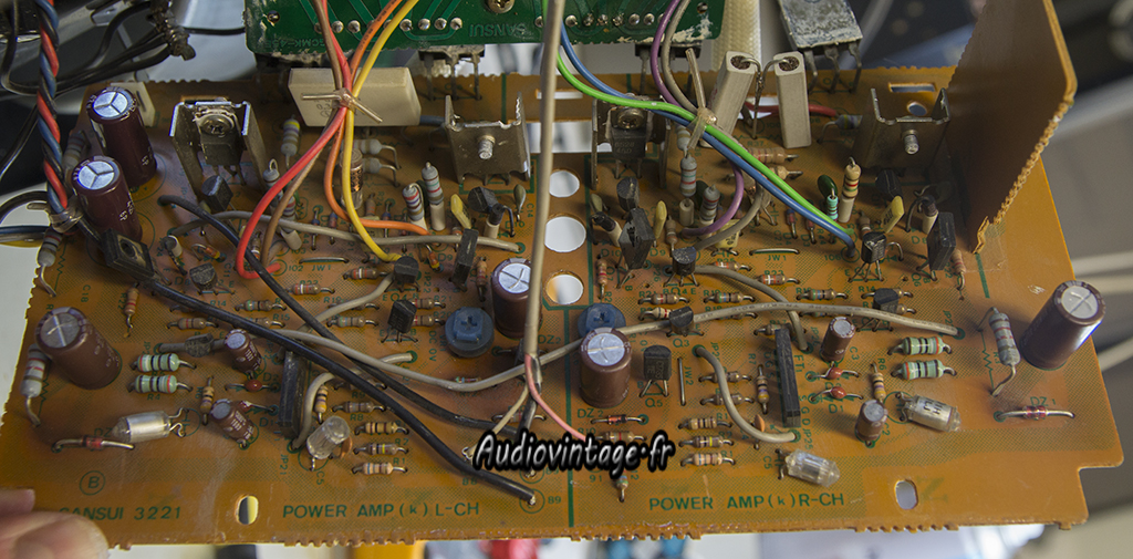

Quelques « corrections » sont apportées à la réparation précédente. Des nouveaux condensateurs chimiques prennent place.
Graisse thermique fraiche pour tout le monde puis remontage.

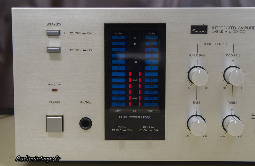

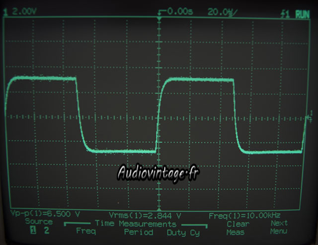

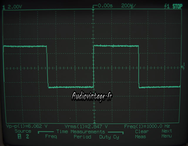

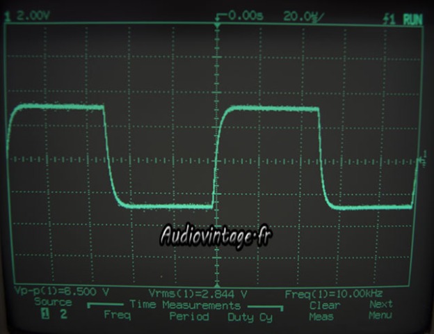

Détails. L’éclairage est de nouveau fonctionnel.
