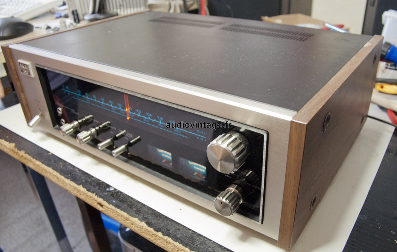

Arrivé dans un état de saleté incroyable et en mauvais état, ce tuner Akai devait revivre de ses cendres…
De la terre, un liquide visqueux infiltré entre les parois en bois et le capot, cordon secteur coupé, plus de porte fusible, plus de cabochon sur l’interrupteur on/off ; voila l’état dans lequel est arrivé ce tuner.

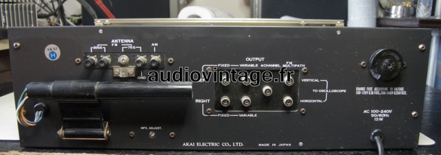

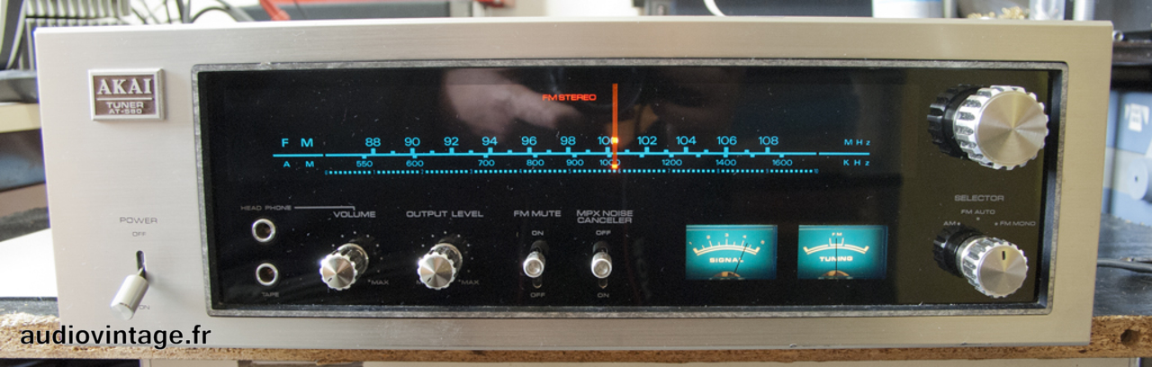

Ce récepteur imposant propose une sortie fixe, une sortie variable, et une sortie casque au volume variable également.
Le commutateur « mute et le « mpx noise canceller » sont des plus classiques.

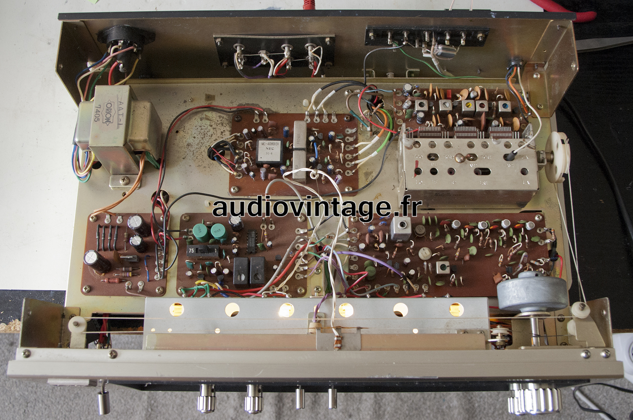

Remise en place d’un fusible, nouveau câble d’alimentation, nettoyage (légère oxydation à l’intérieur), remise en route au variateur de tension.
Il s’allume, toutes les ampoules sont fonctionnelles, mais question réception, ce n’est pas brillant.

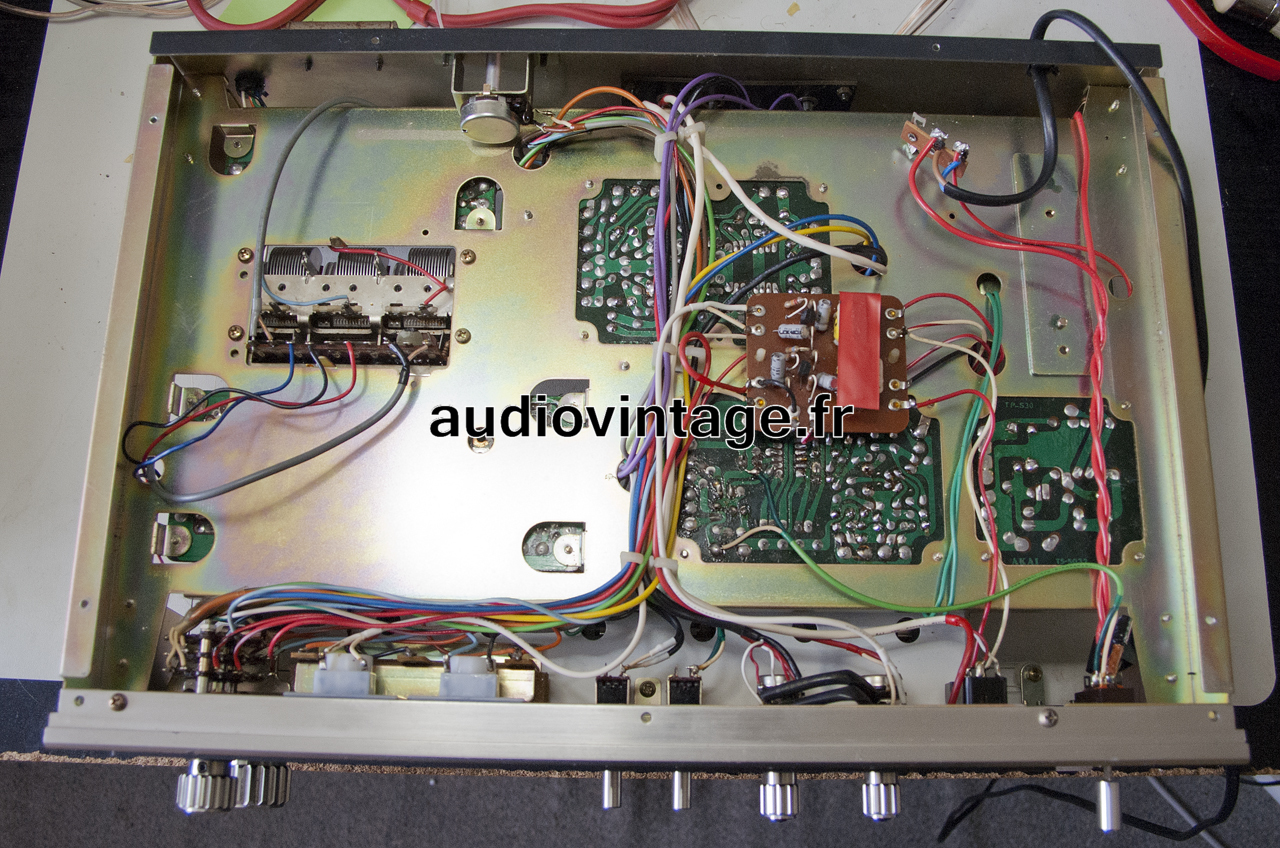

J’ai changé la quasi-totalité des chimiques présents dans l’appareil, certains étaient au bout du rouleau comme on dit. La carte AM ne sera pas révisée.

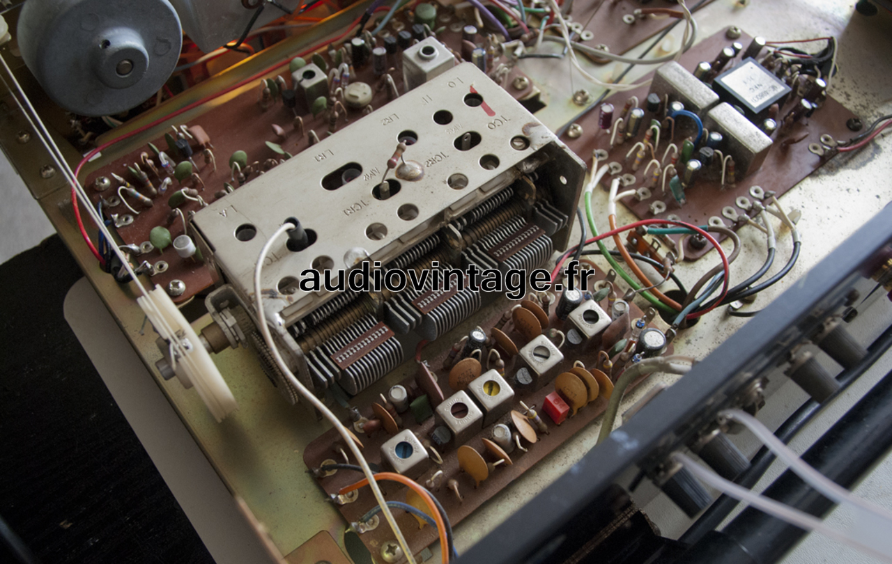

Gros plan sur le condensateur variable. 4 cages FM. En premier plan la carte AM, derrière le CV, la carte FM.

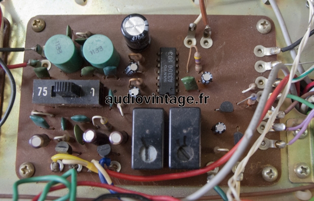

Gros pan sur la carte MPX (décodeur stéréo), recapée également.
Le changement des chimiques à été bénéfique mais le tuner nécessite un ré-alignement. La position de l’aiguille est fantaisiste sur le cadran, la quantité de stations reçues bien faible.

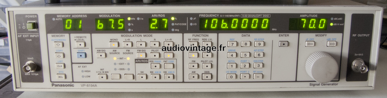

Panasonic VP-8194A

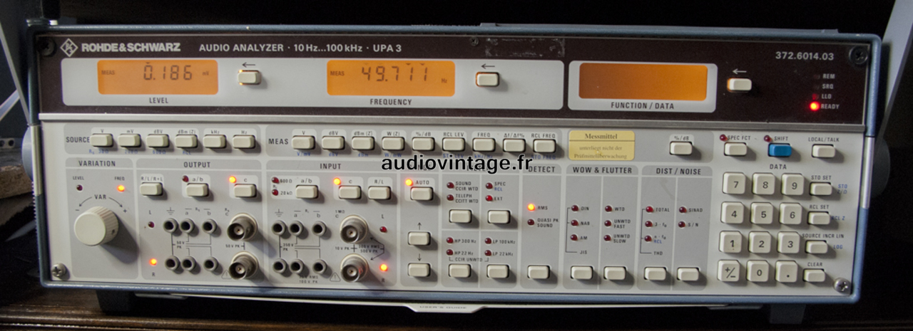

R&S UPA3

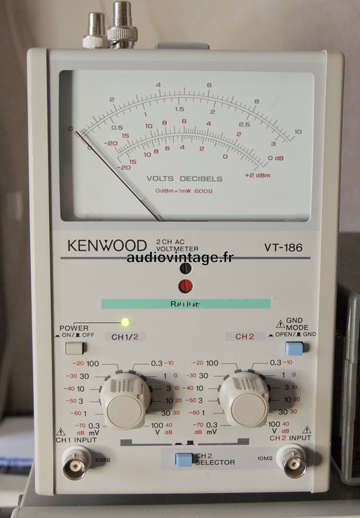

Kenwood VT-186
Pour l’exemple, j’utilise ici un générateur FM Panasonic VP-8194A, un banc de mesure Rohde&Schwarz UPA3, et un double voltmètre analogique Kenwood VT186.

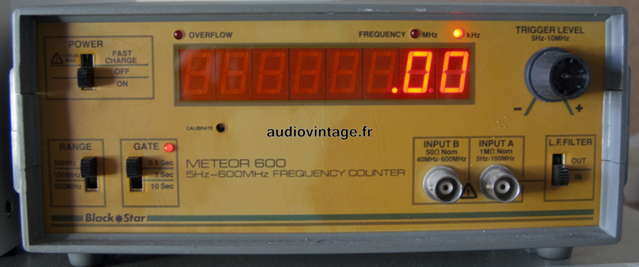

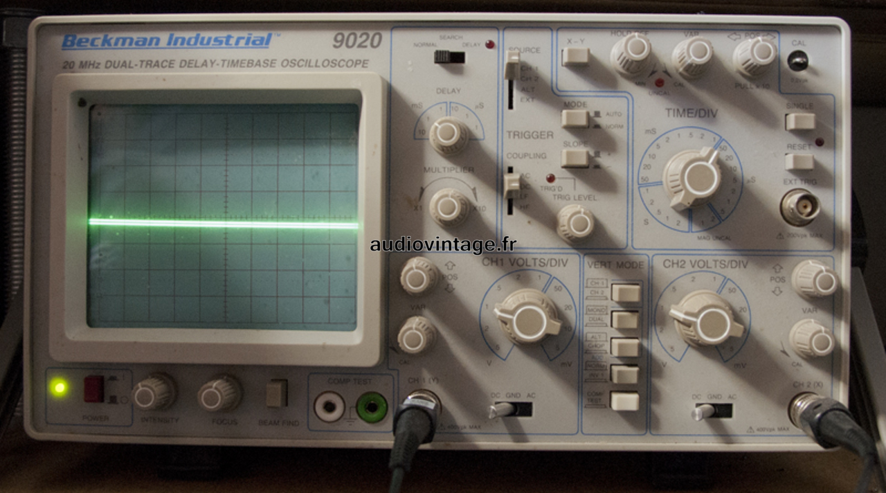

Mes amis fréquencemètre et oscilloscope ne sont jamais loin non plus…

Le travail est payant, l’aiguille est dorénavant parfaitement en face de la fréquence de la station souhaitée, la sensibilité à très nettement progressé, et en ce qui concerne le décodage stéréo c’est une vraie résurrection !
