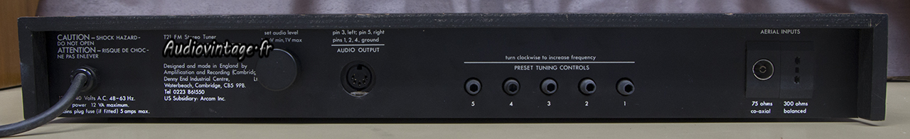

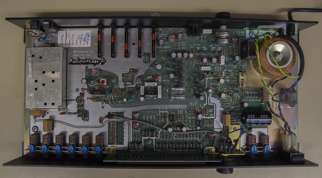

Un petit tuner hautement recommandable mais avec quelques petits soucis. Il était accompagné de l’amplificateur A&R Cambridge A60.
A&R Cambridge T21
Il fonctionne mais le passage en mono déclenche un buzz sur les deux canaux.
A&R Cambridge T21

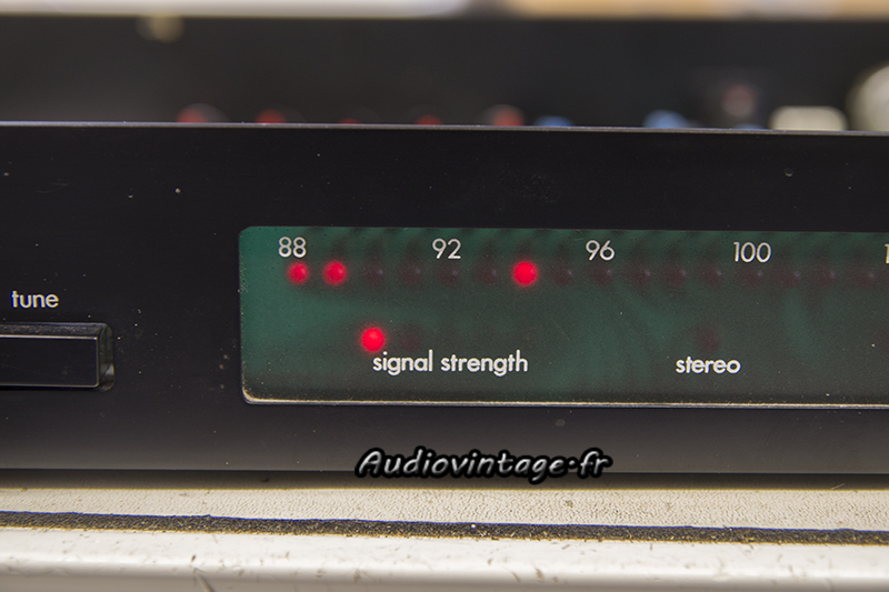

L’affichage de la fréquence par led est en panne, les deux premières leds du bandeau restent allumées quelle que soit la station reçue.
A&R Cambridge T21
A&R Cambridge T21

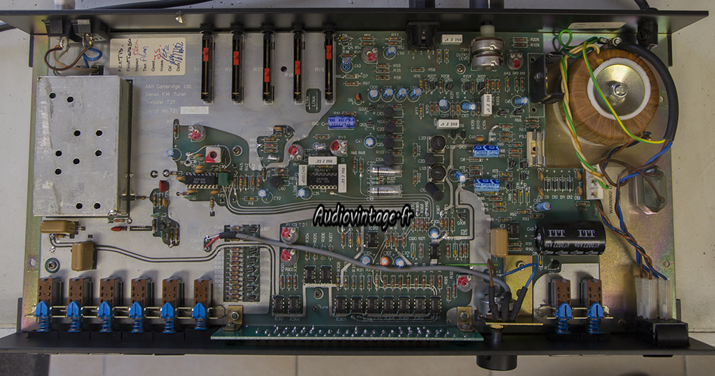

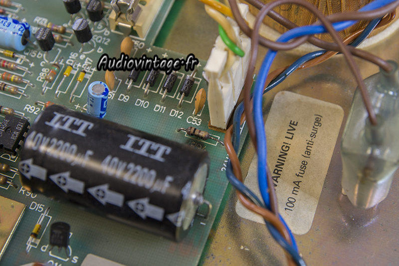

Condensateurs neufs quasiment partout. Une résistance morte responsable du buzz en mono est remplacée.
A&R Cambridge T21

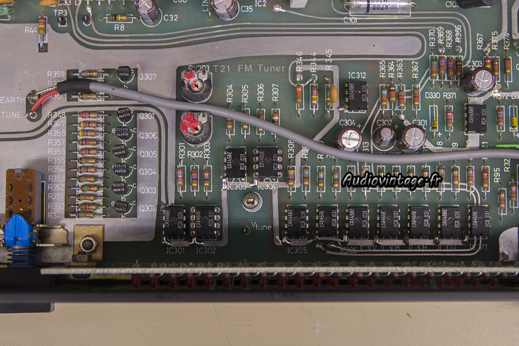

Le circuit intégré défectueux associé à l’affichage led est remplacé également. Lors des tests, et pour cause de fragilité des pistes, j’ai préféré monter deux supports dil.
