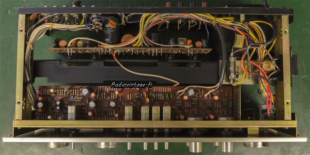

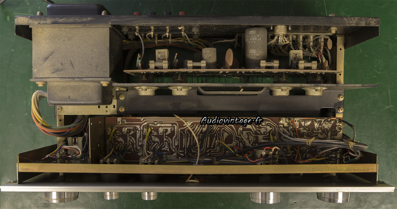

Il s’allume mais émet de forts craquements sur les deux canaux.
Luxman L-31

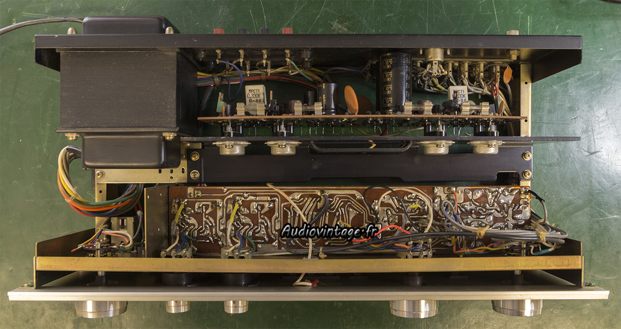

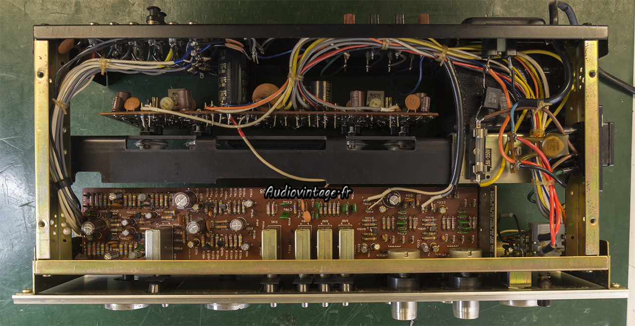

Démontage.

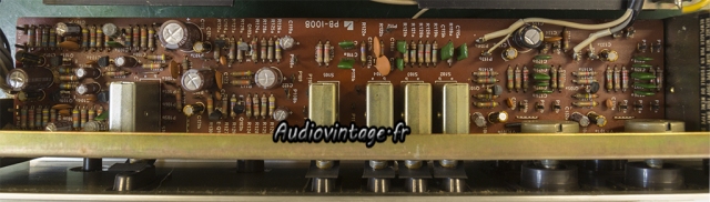

Luxman L-31

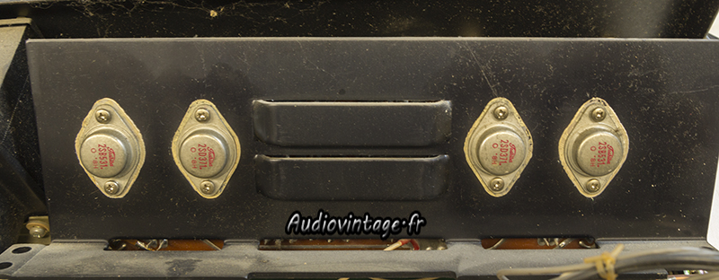

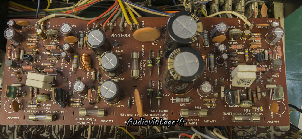

Le circuit principal qui regroupe alimentation et amplification finale.
Luxman L-31
Pas mal de travail sur ce circuit. Remplacement de la totalité des condensateurs chimiques, remplacement des transistors différentiels d’entrée (appariés et mis en contacts pour une dérive thermique identique), vérifications diverses, nettoyage.

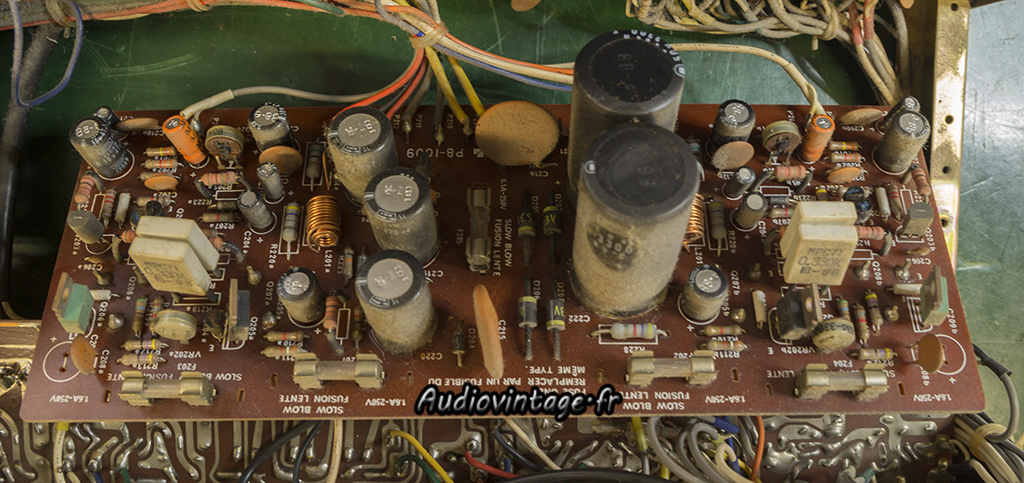

Luxman L-31

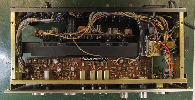

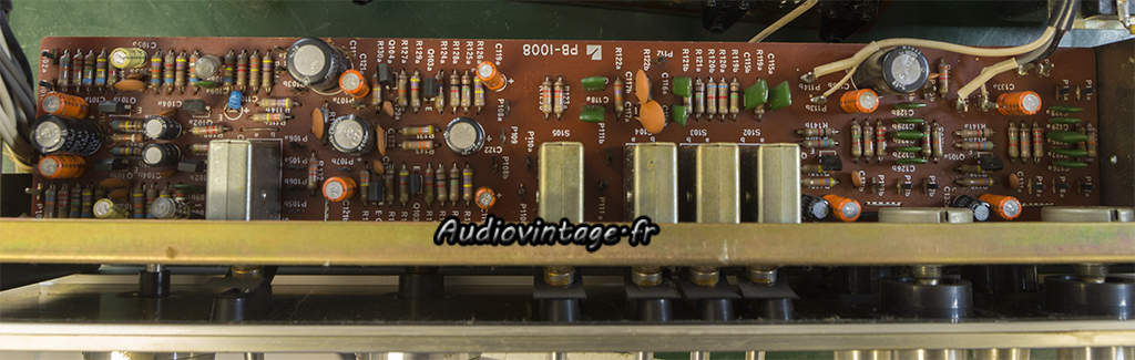

Le circuit qui regroupe la tonalité, filtre et étage phono.
Luxman L-31
Ici aussi, la totalité des chimiques sont remplacés, tous les transistors également (gains sélectionnés et appariés). Les commandes ont été soigneusement nettoyées.

Un condensateur Rifa déjà bien fatigué est remplacé par un X2 moderne. Bias et offset sont ajustés.

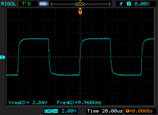

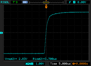

Temps de montée à 10khz.

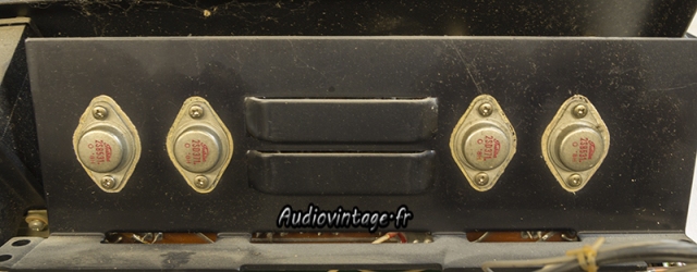

Détails…

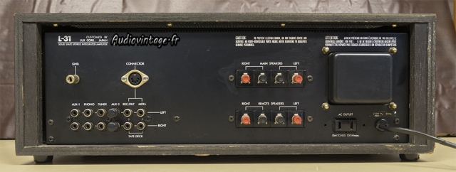

Luxman L-31
Connectique.
