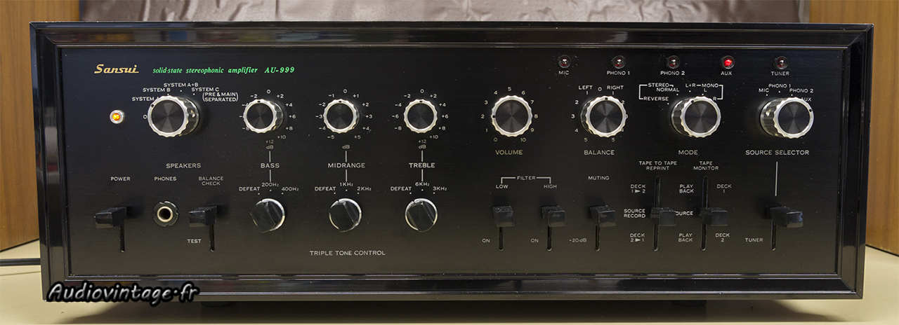

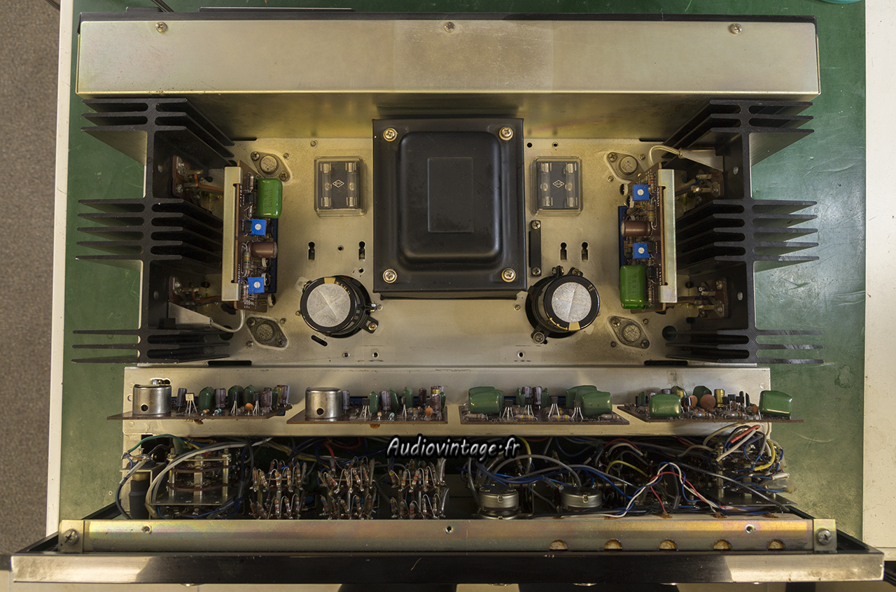

Un énième Sansui AU-999 m’est parvenu pour une remise en état complète.
C’est parti !
Sansui AU-999
Sansui AU-999

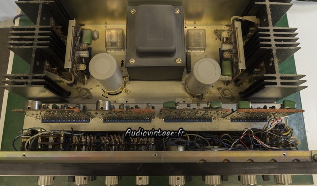

Il n’est pas tout jeune, on ne peut lui reprocher un peu de poussière.
Sansui AU-999
La mousse collée sous le blindage qui maintient en place les circuits verticaux s’est, comme toujours, désagrégée.
La bête est fonctionnelle, ça crachote d’un peu partout, mais pas de panne à proprement parlé.

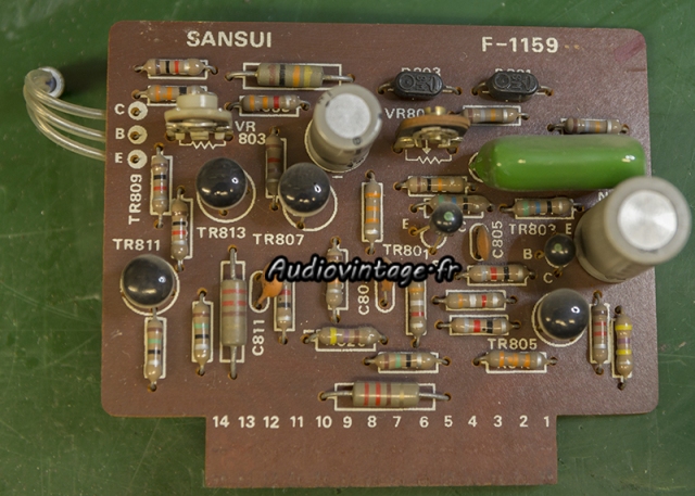

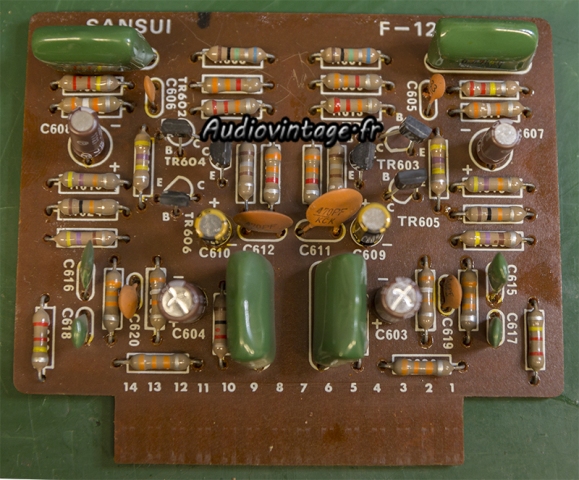

Un des deux circuits de tonalité.
Sansui AU-999
Il reçoit des transistors et condensateurs neufs ainsi qu’une modification dont j’ai parlé dans un compte rendu plus ancien d’un exemplaire identique.
Le second circuit reçoit les mêmes soins.

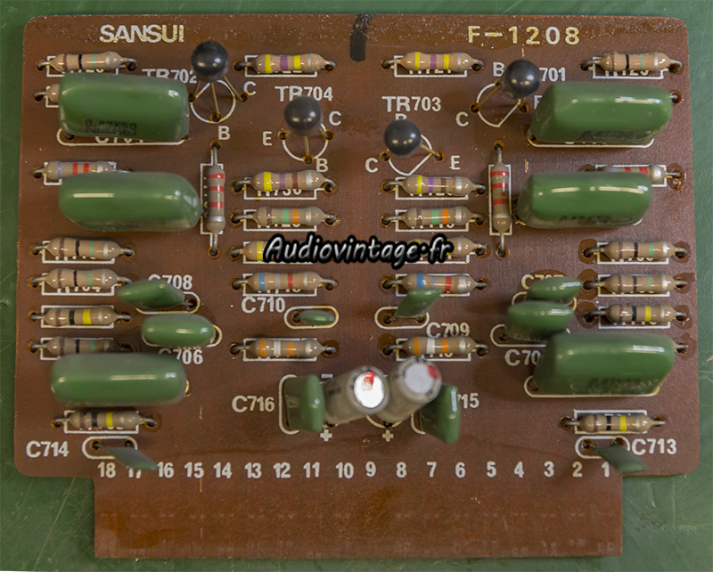

Sansui AU-999
Le circuit filtre.
Sansui AU-999
Condensateurs et transistors neufs ici aussi.

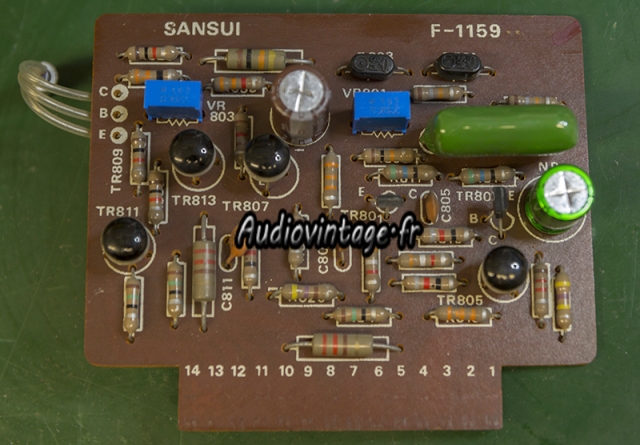

Un des deux circuits drivers.
Sansui AU-999
Condensateurs et résistances ajustables neuves. Quelques transistors remplacés.

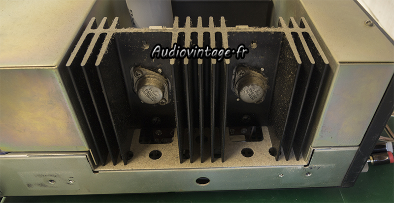

Nettoyage, graisse et micas neufs.

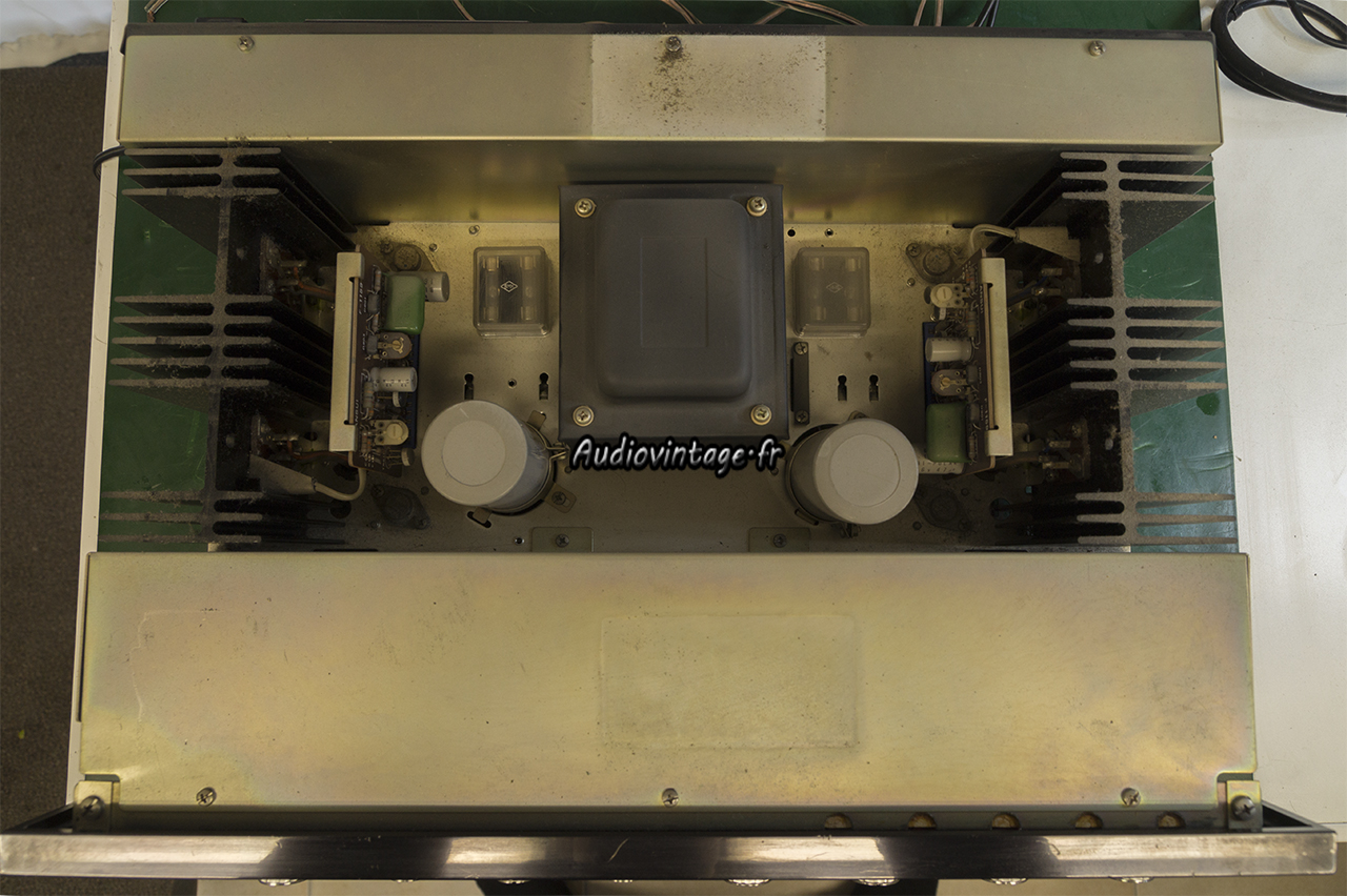

Sansui AU-999

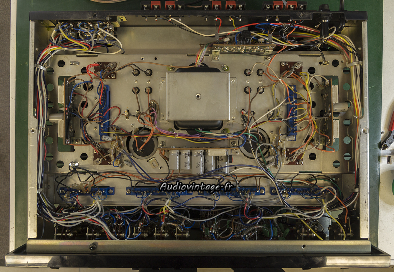

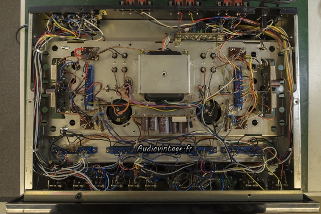

Sous la bête.
Sansui AU-999
Les différents circuits reçoivent des condensateurs chimiques neufs. Le devenu « célèbre » filtre qui bouffe le grave est shunté.

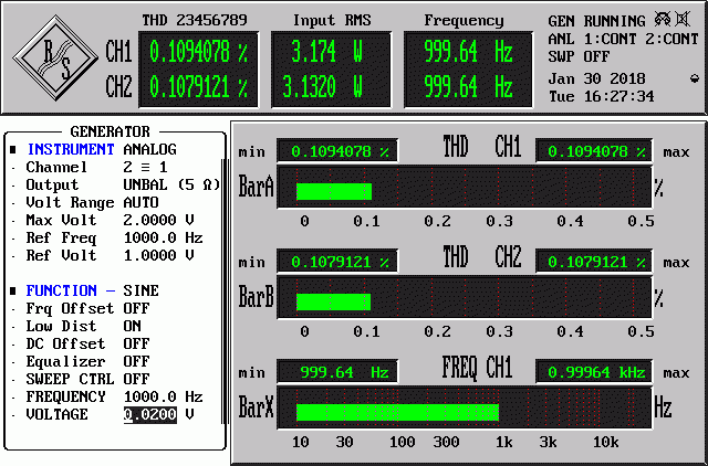

Sansui AU-999
Distorsion à 2x3w en sorttie, entrée phono.

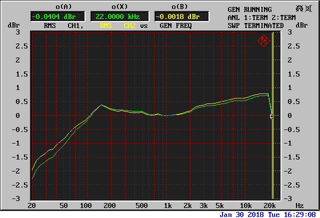

Réponse en fréquence à 1w en sortie, entrée phono.

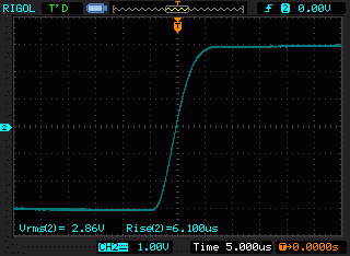

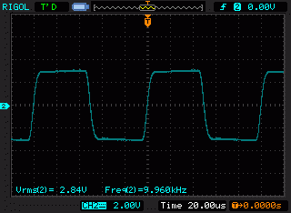

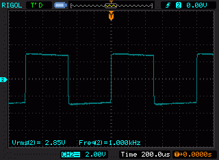

Temps de montée à 10khz.
