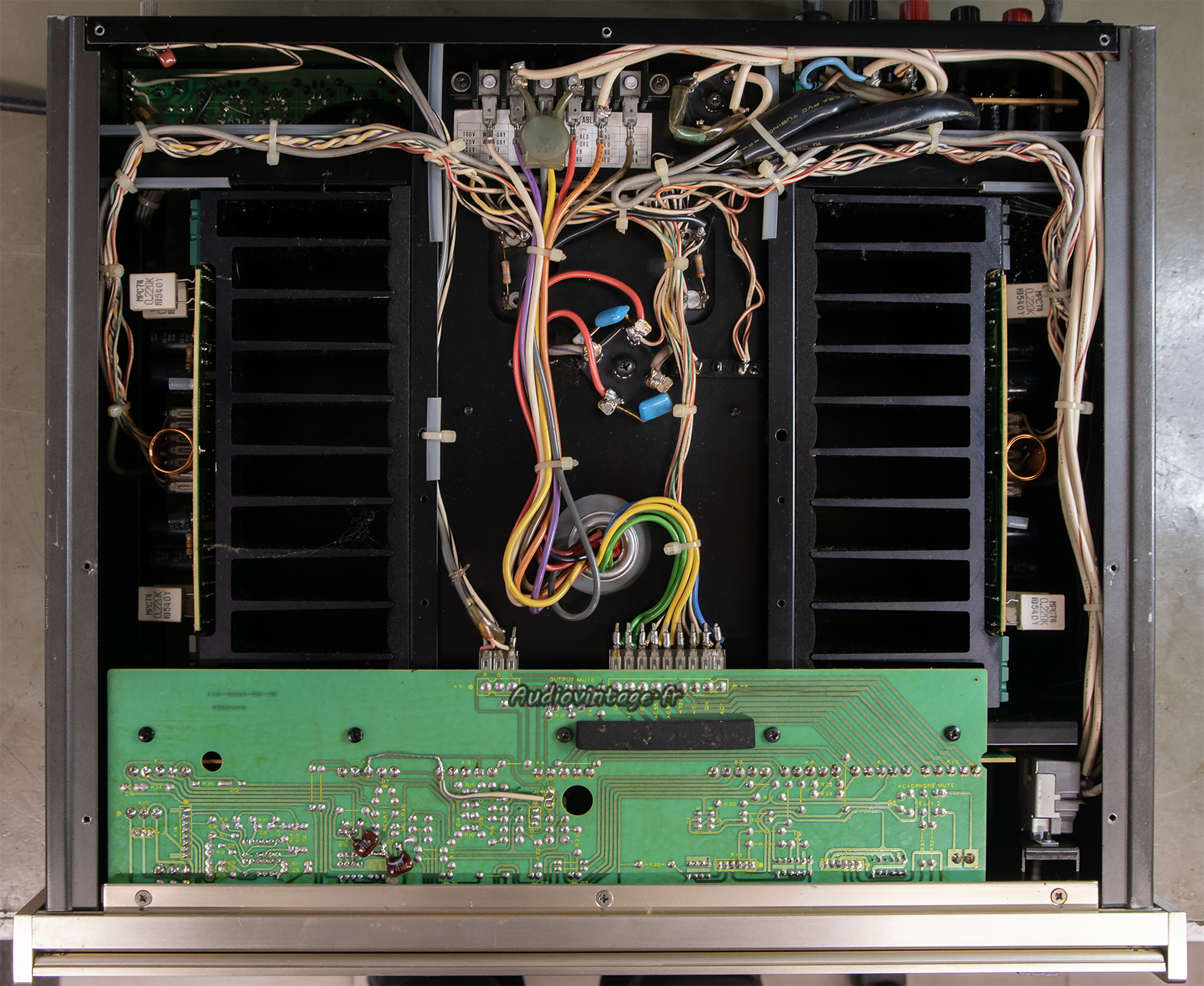

Ils sont peu nombreux les Accuphase « modernes » (1986) sur Audiovintage.
Je ne vous mentirais pas, je n’apprécie pas particulièrement intervenir dans les modèles de cette génération.

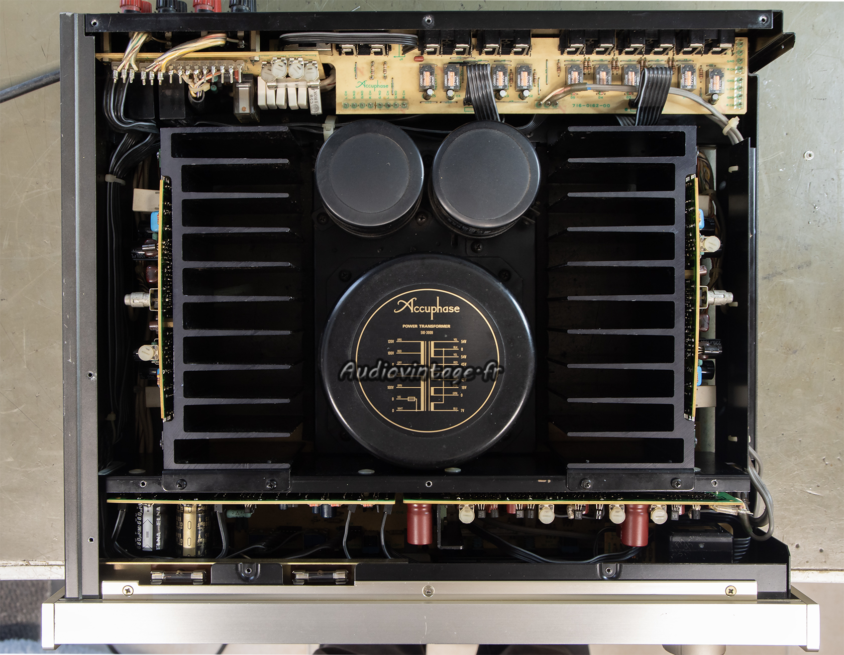

Accuphase E-302 : à son arrivée.
L’amplificateur fonctionne. Les commandes sont encrassées et surtout, les relais ont des contacts oxydés qui provoquent de la distorsion parfaitement audible, voire même des coupures de son.

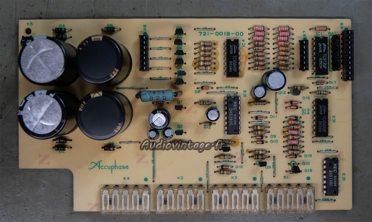

Accuphase E-302 : circuit "logic" à réviser.
Le circuit « logic ».

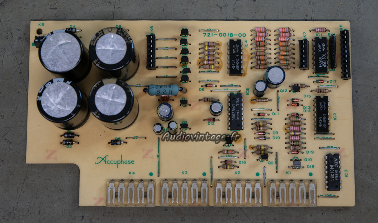

Accuphase E-302 : circuit "logic" révisé.
Ici, la majorité des condensateurs très usés sont remplacés, les autres, encore d’origine, sont comme neufs.

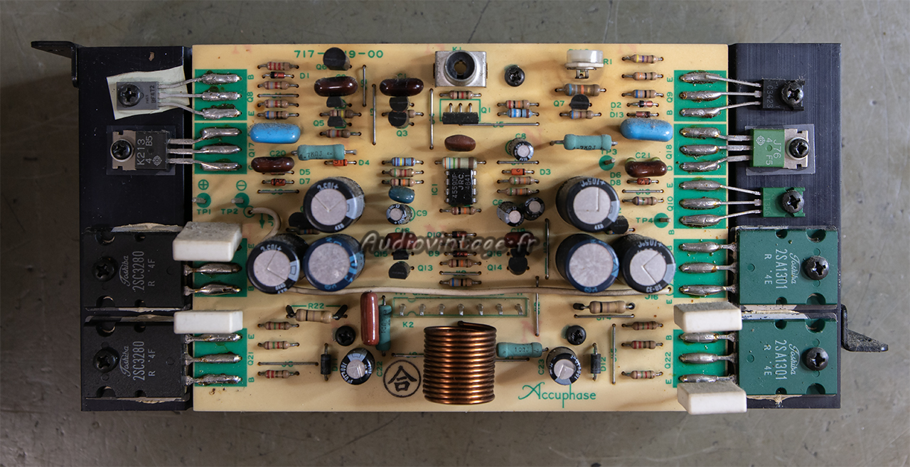

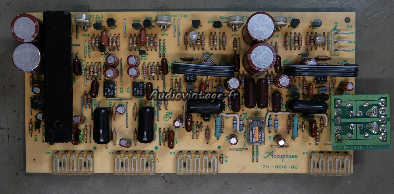

Accuphase E-302 : circuit driver à réviser.
Un des deux circuits driver.
Manifestement, une réparation a été effectuée, et le transistor mis en place n’est pas nécessairement le plus adapté…

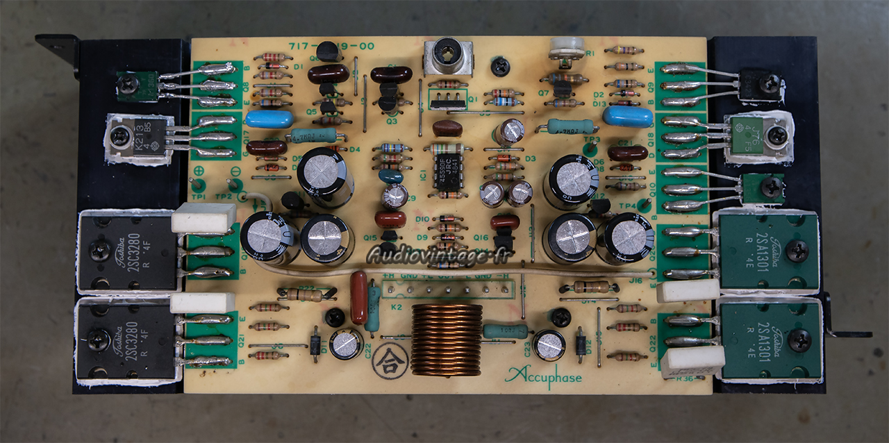

Accuphase E-302 : circuit driver révisé.
Transistor remplacé tous les comme la totalité des condensateurs chimiques.
Ici encore, de nombreuses soudures sont refaites.

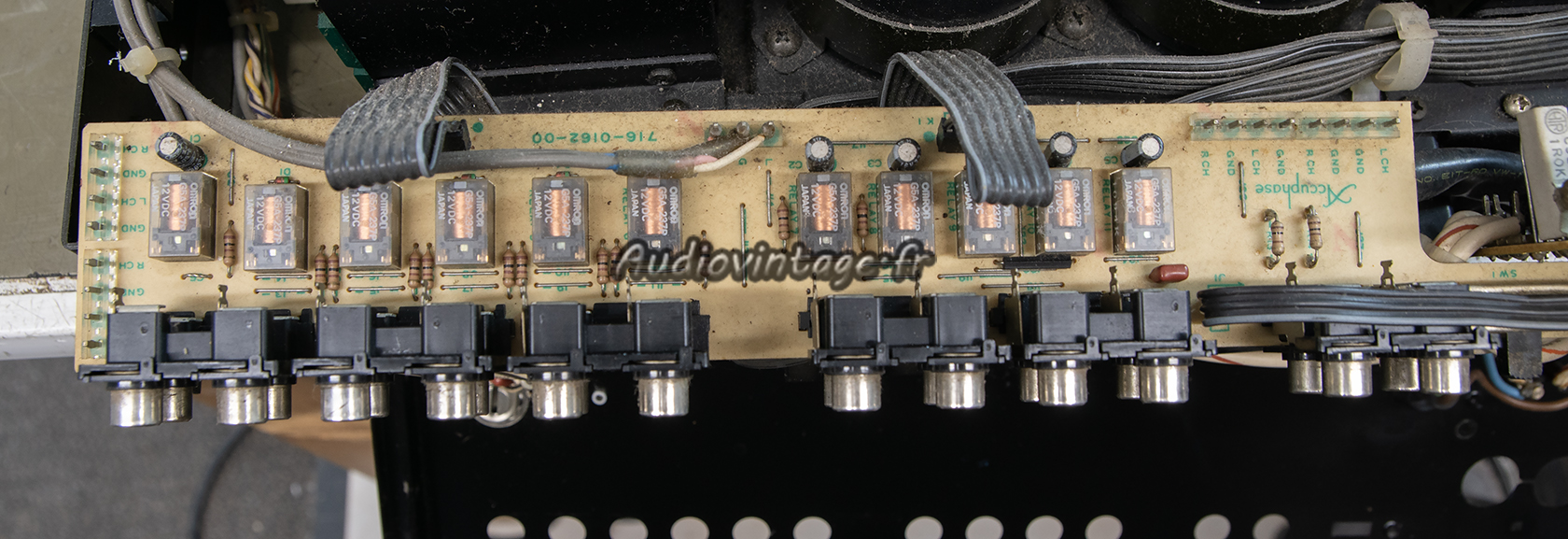

Le circuit switch et ses multiples relais.
Les condensateurs chimiques vont être remplacés.

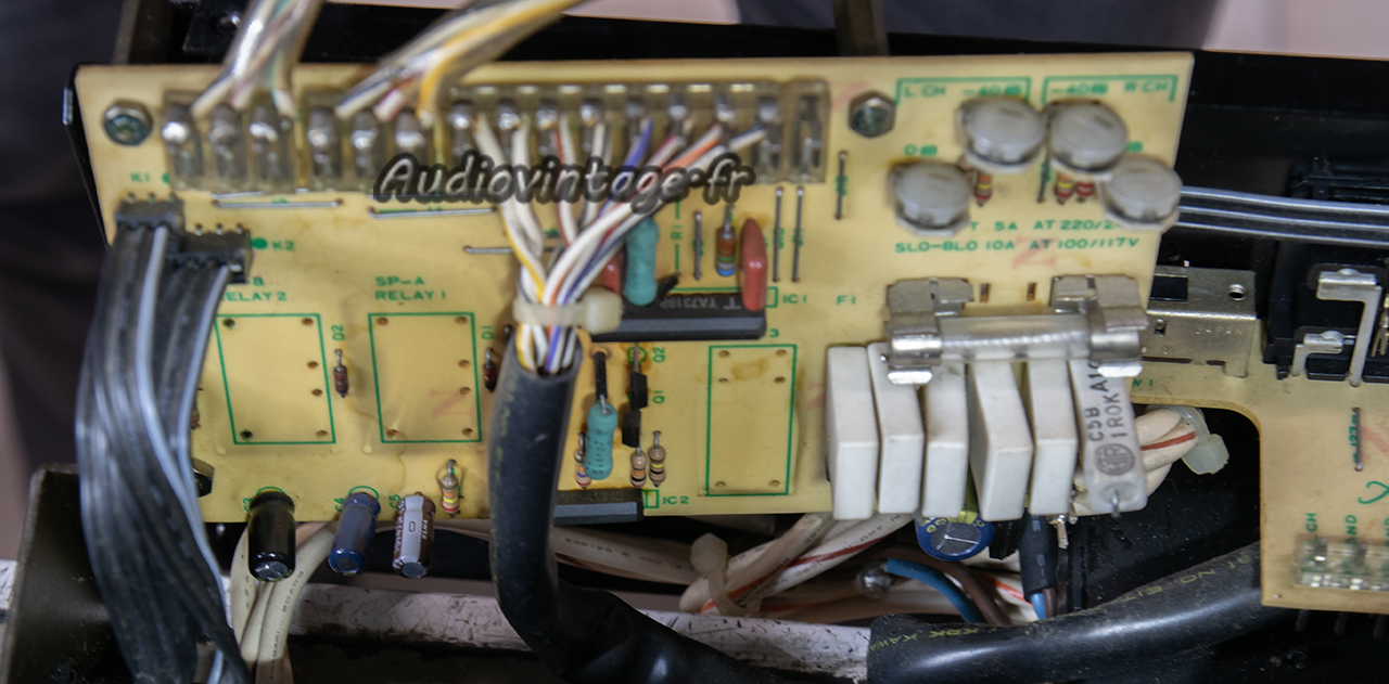

Accuphase E-302 : circuit de protection à revoir.
Le circuit de protection et ses relais problématiques.
Accuphase E-302 : relais retirés, condensateurs chimiques remplacés.
Relais retirés pour ouverture et désoxydation des contacts. Les trois condensateurs chimiques ont déjà été remplacés.

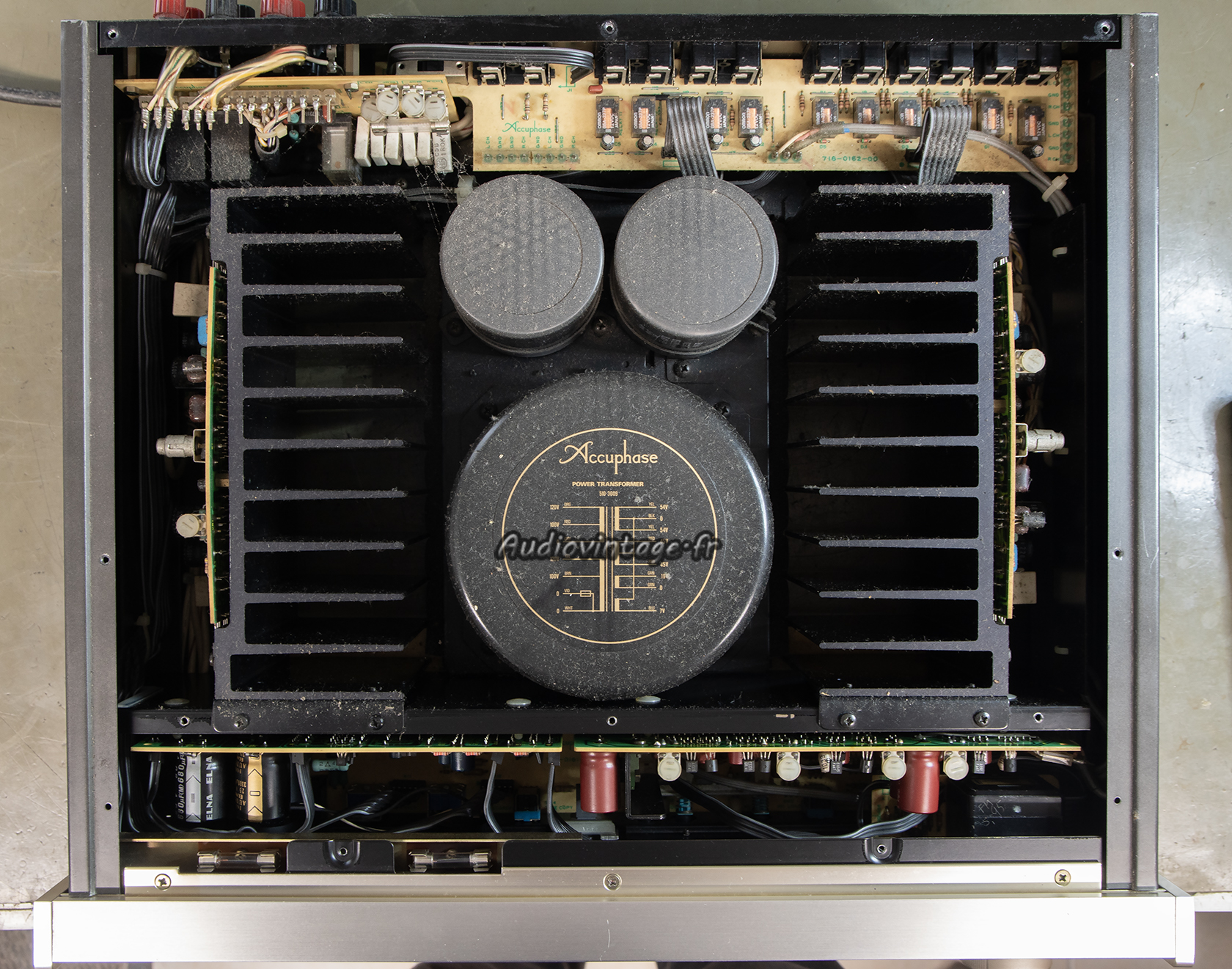

Accuphase E-302 : terminé.
Tout est remonté. L’appareil est configuré en 240v (et non plus 220v). Les commandes ont été nettoyées.

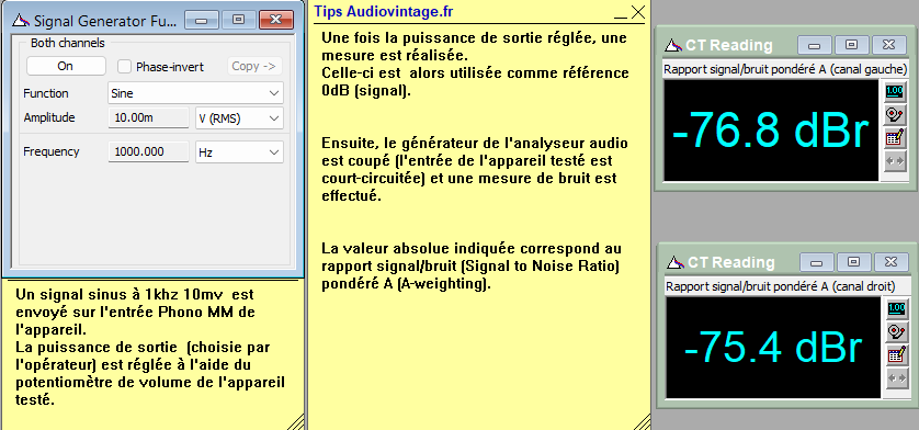

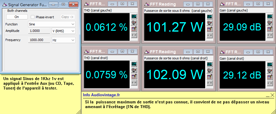

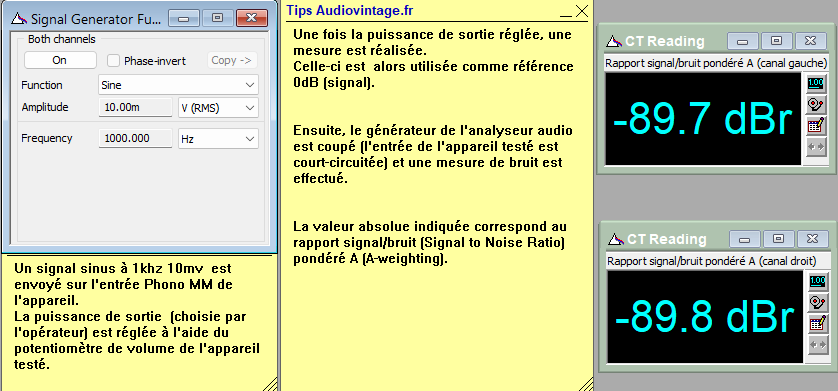

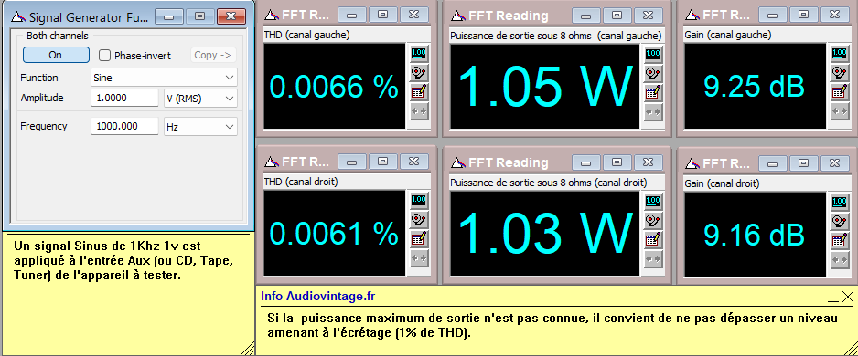

Les mesures :
Les mesures ne sont… que des mesures.
Elles ne permettent donc pas (sauf cas flagrant) de dire si un appareil est bon ou mauvais.
Ces mesures sont réalisées pour vérifier que l’intervention réalisée est correcte et que je ne suis pas passé à côté d’un souci en devenir, pas encore audible mais notable lors de l’usage d’un banc de mesure audio professionnel.
Les différents paramètres à prendre en compte peuvent amener à une mauvaise interprétation des résultats. Ne choisissez donc pas votre prochain achat en fonction de mesures mais en fonction de votre oreille 😊

Accuphase E-302 : distorsion-a-2x100w-sous-8-ohms-entree-CD
Distorsion à 2x100w sous 8 ohms, entrée CD.

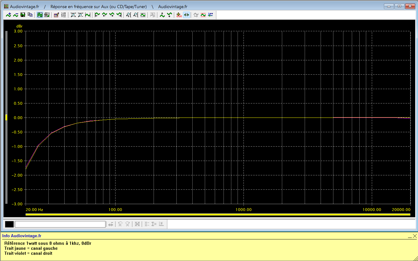

Accuphase E-302 : reponse-en-frequence-a-2x1w-sous-8-ohms-entree-CD
Réponse en fréquence à 2x1w sous 8 ohms, entrée CD.
Accuphase E-302 : reponse-en-frequence-a-2x1w-sous-8-ohms-entree-CD-filtre-subsonic-active
Réponse en fréquence à 2x1w sous 8 ohms, entrée CD, filtre subsonic activé.

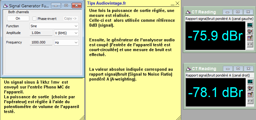

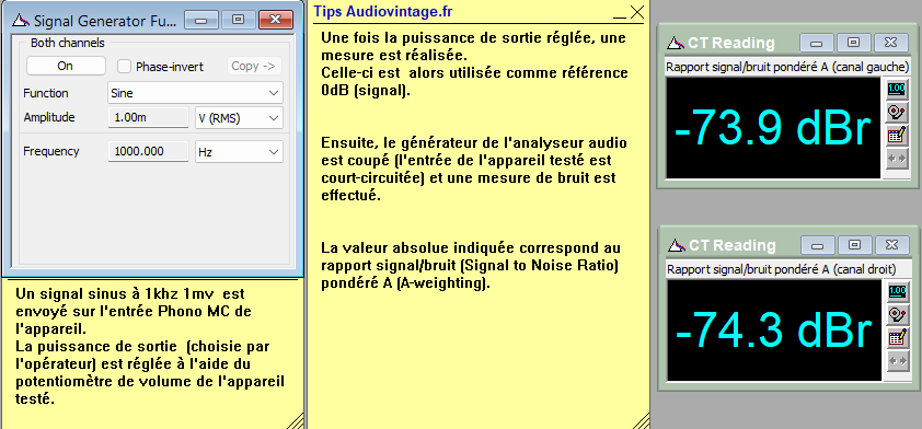

Accuphase E-302 : rapport-signal-bruit-a-2x1w-sous-8-ohms-entree-CD
Rapport signal bruit à 2x1w sous 8 ohms, entrée CD.
Accuphase E-302 : rapport-signal-bruit-a-2x100w-sous-8-ohms-entree-CD
Rapport signal bruit à 2x100w sous 8 ohms, entrée CD.

Accuphase E-302 : rapport-signal-bruit-a-2x1w-sous-8-ohms-entree-phono-MM
Rapport signal bruit à 2x1w sous 8 ohms, entrée phono MM.
Accuphase E-302 : rapport-signal-bruit-a-2x100w-sous-8-ohms-entree-phono-MM
Rapport signal bruit à 2x100w sous 8 ohms, entrée phono MM.

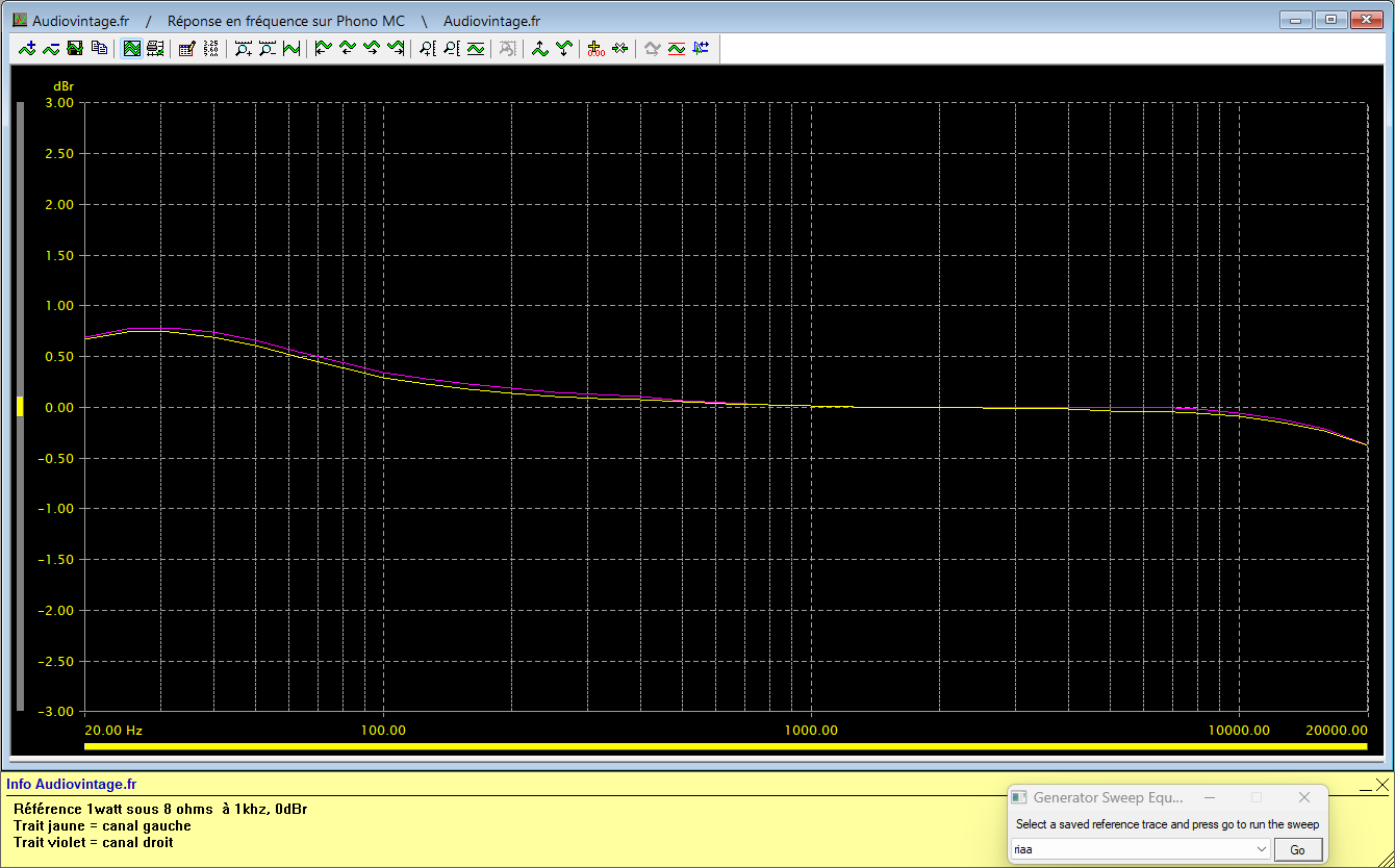

Les mesures sur entrée phono MC :
Accuphase E-302 : distorsion-a-2x1w-sous-8-ohms-entree-phono-MC
Distorsion à 2x1w sous 8 ohms, entrée phono MC.
Accuphase E-302 : reponse-en-frequence-a-2x1w-sous-8-ohms-entree-phono-MC
réponse en fréquence à 2x1w sous 8 ohms, entrée phono MC.
Accuphase E-302 : rapport-signal-bruit-a-2x1w-sous-8-ohms-entree-phono-MC
Rapport signal bruit à 2x1w sous 8 ohms, entrée phono MC.
Accuphase E-302 : rapport-signal-bruit-a-2x100w-sous-8-ohms-entree-phono-MC
Rapport signal bruit à 2x100w sous 8 ohms, entrée phono MC.
