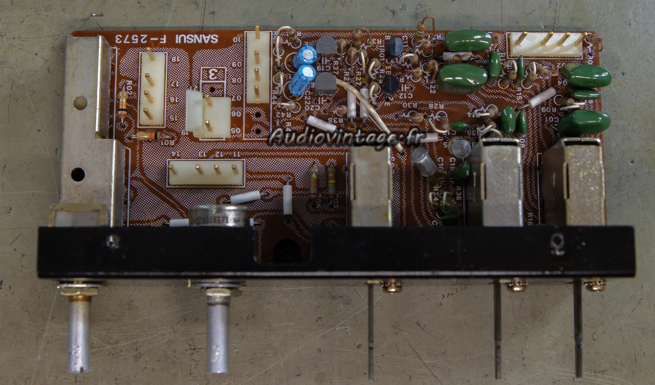

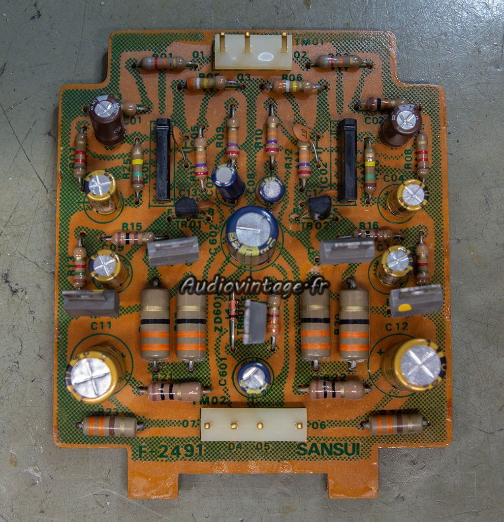

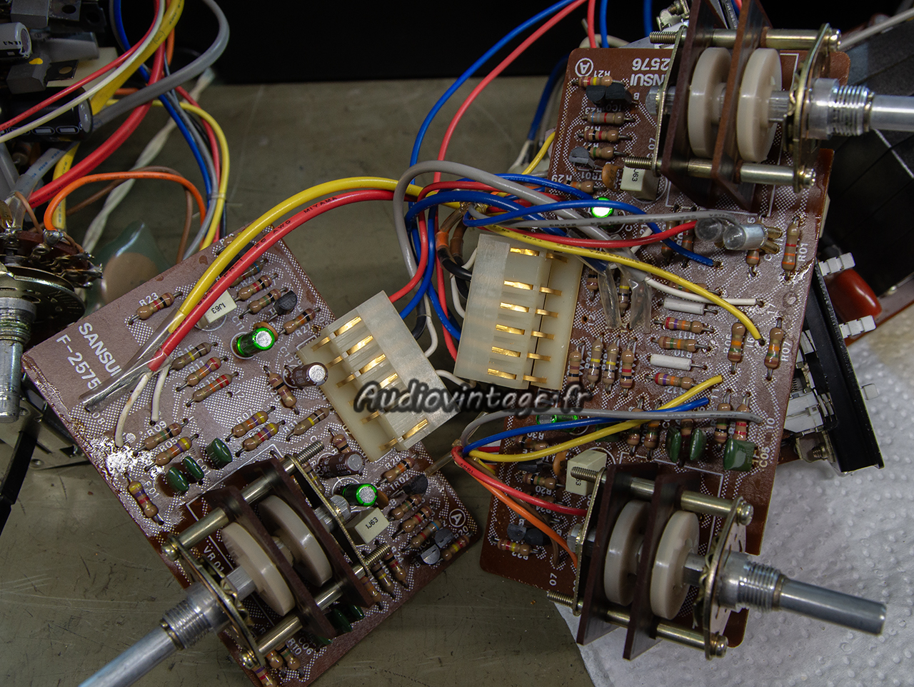

Les transistors To-220 sont retirés, désoxydés, testés, puis remontés avec de la graisse fraiche sur leur radiateur respectif.

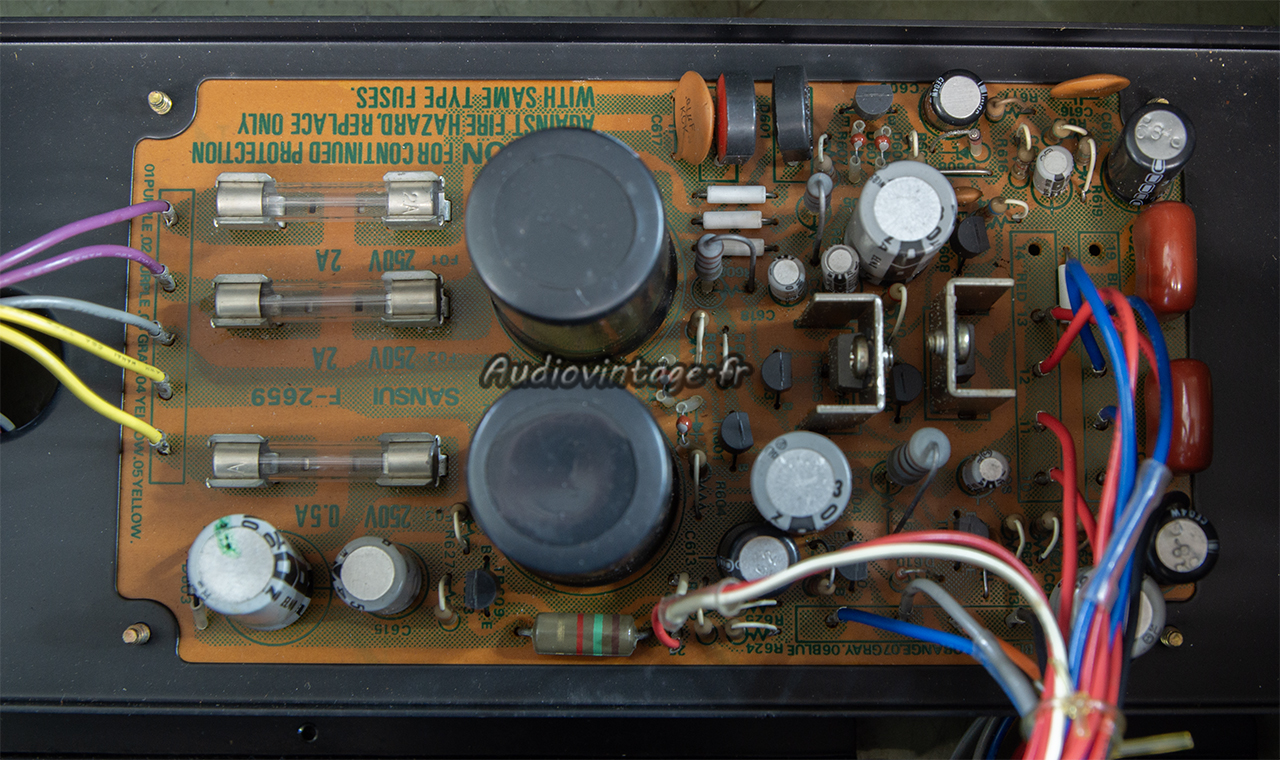

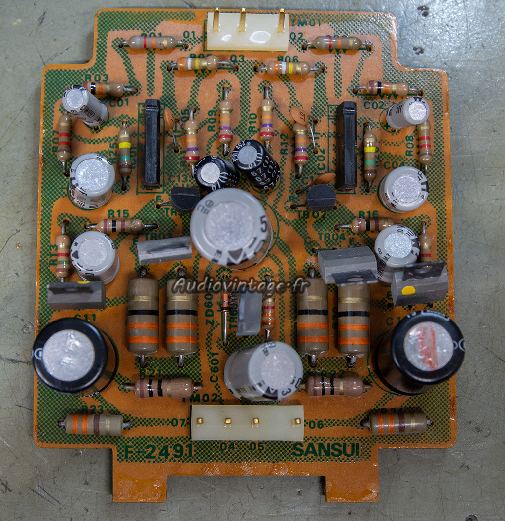

Condensateurs chimiques, certaines diiodes et transistors sont remplacés
Tous les transistors et les condensateurs chimiques sont remplacés.

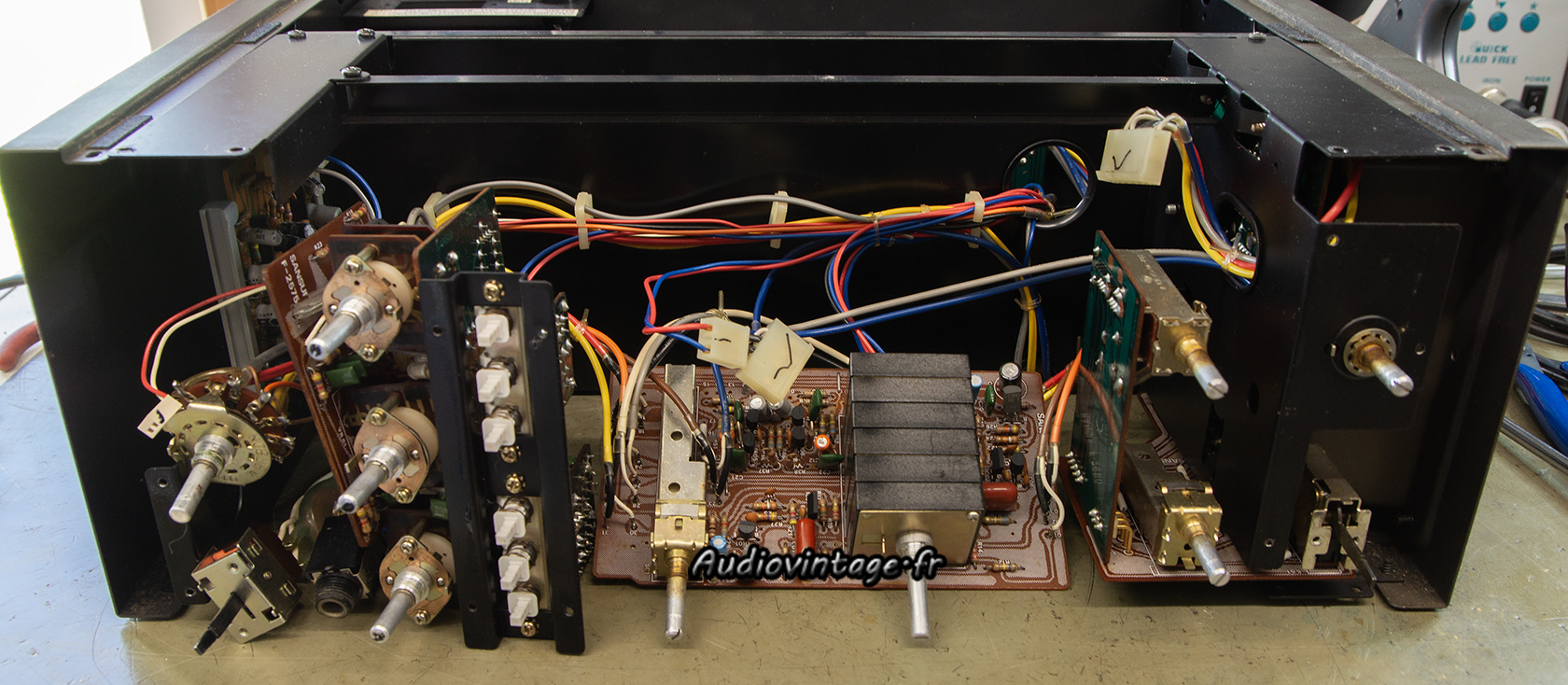

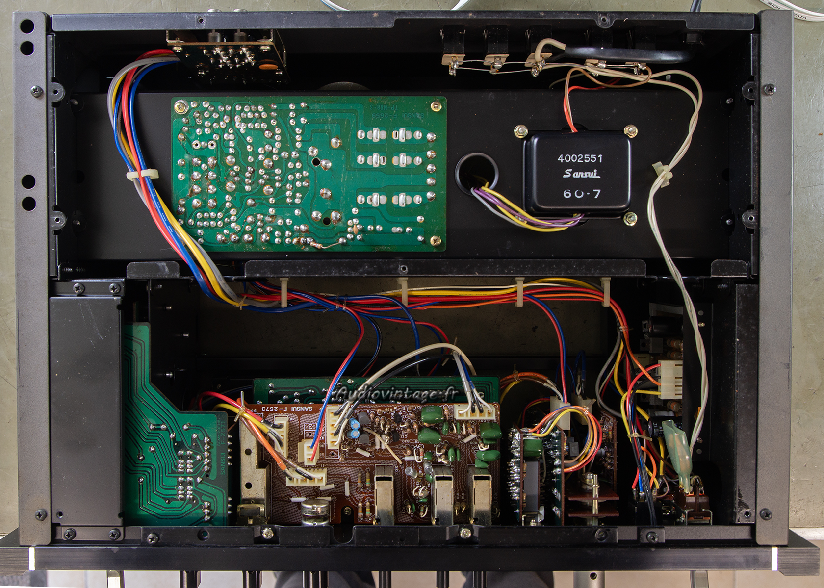

La façade de l’appareil est retirée.

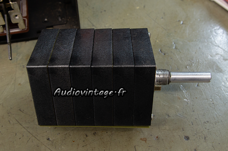

Le potentiomètre est retiré pour faciliter son nettoyage.

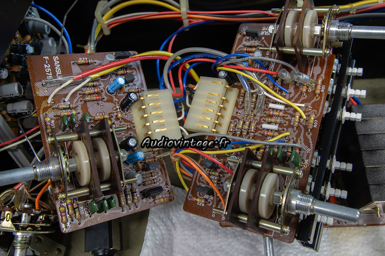

Les condensateurs chimiques et la quasi-totalité des transistors sont remplacés.

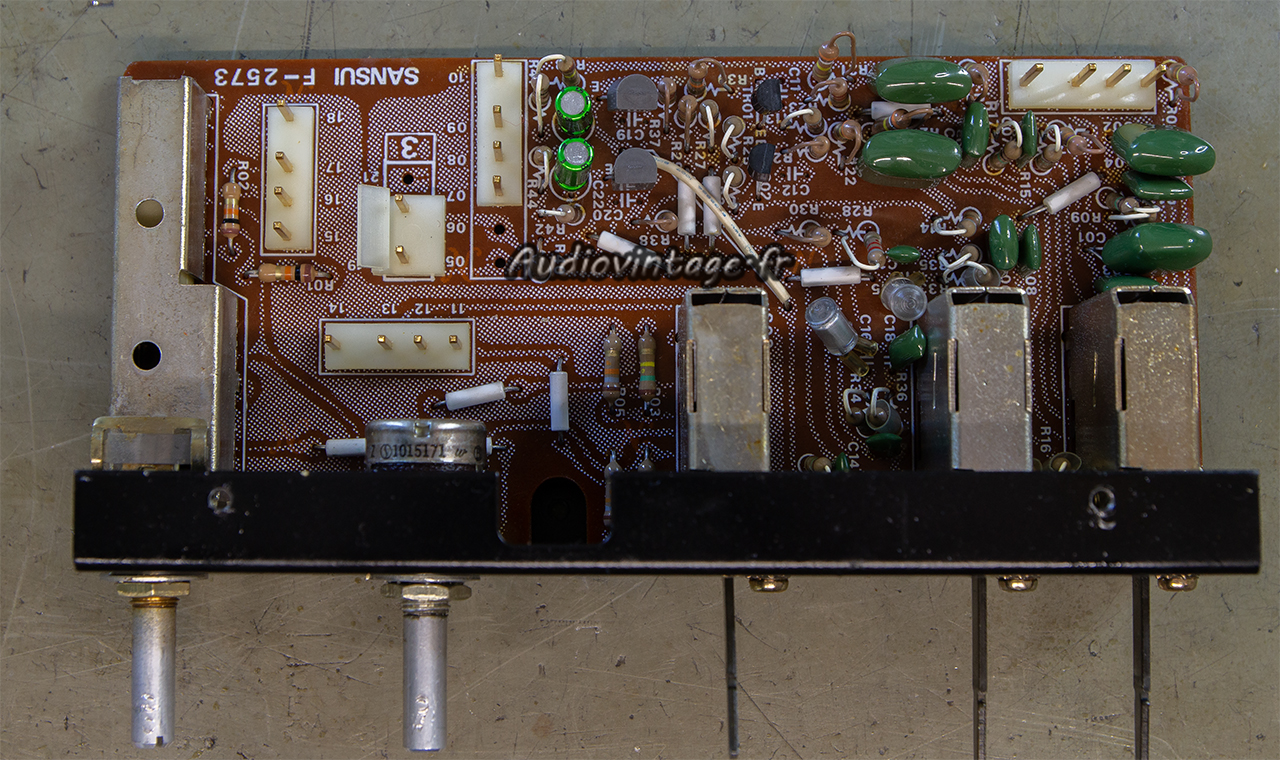

Le circuit d’amplification casque.

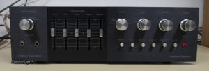

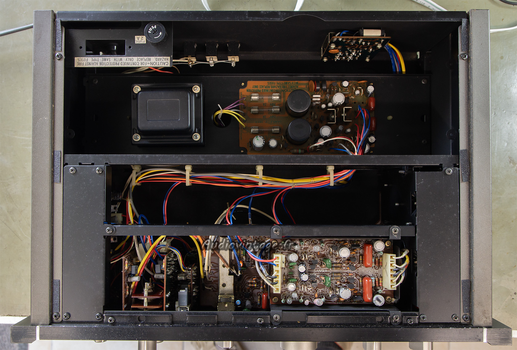

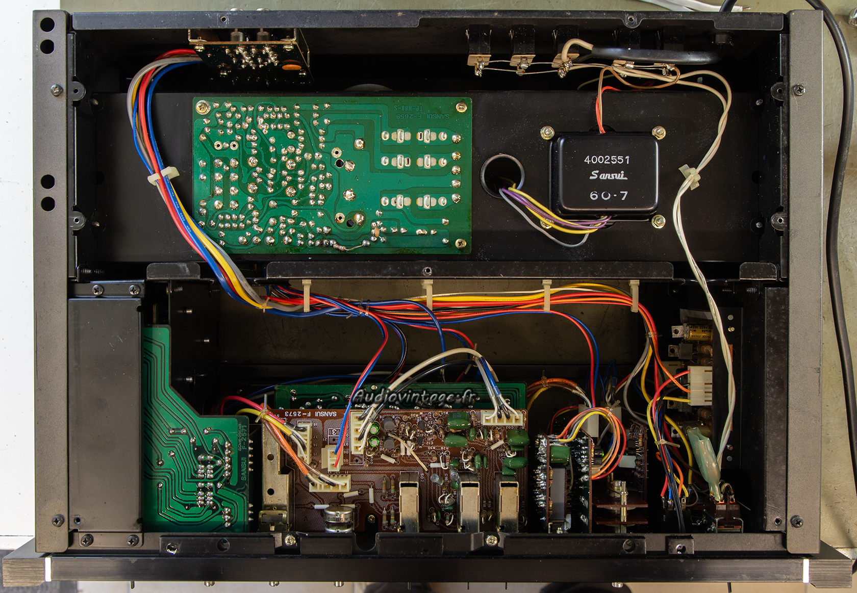

Le toute est remonté. Un soin particulier est accordé au nettoyage des différents connecteurs internes susceptibles de poser des problèmes de contacts aléatoires.
Terminé.

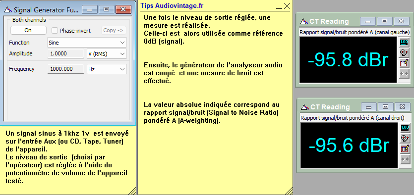

Les mesures :
Les mesures ne sont… que des mesures.
Elles ne permettent donc pas (sauf cas flagrant) de dire si un appareil est bon ou mauvais.
Ces mesures sont réalisées pour vérifier que l’intervention réalisée est correcte et que je ne suis pas passé à côté d’un souci en devenir, pas encore audible mais notable lors de l’usage d’un banc de mesure audio professionnel.
Les différents paramètres à prendre en compte peuvent amener à une mauvaise interprétation des résultats. Ne choisissez donc pas votre prochain achat en fonction de mesures mais en fonction de votre oreille 😊

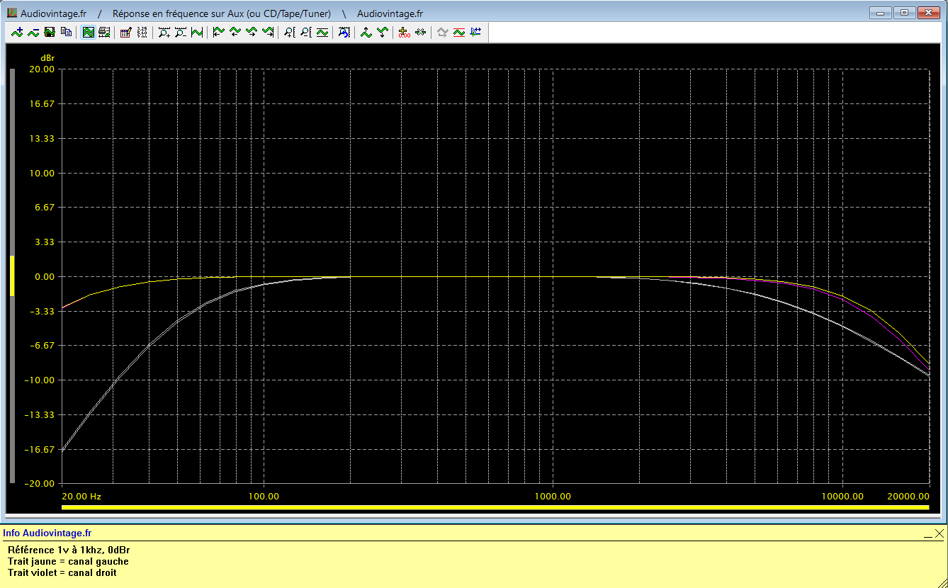

Réponse en fréquence à 1v en sortie, entrée aux, tone defeat, action des filtres.

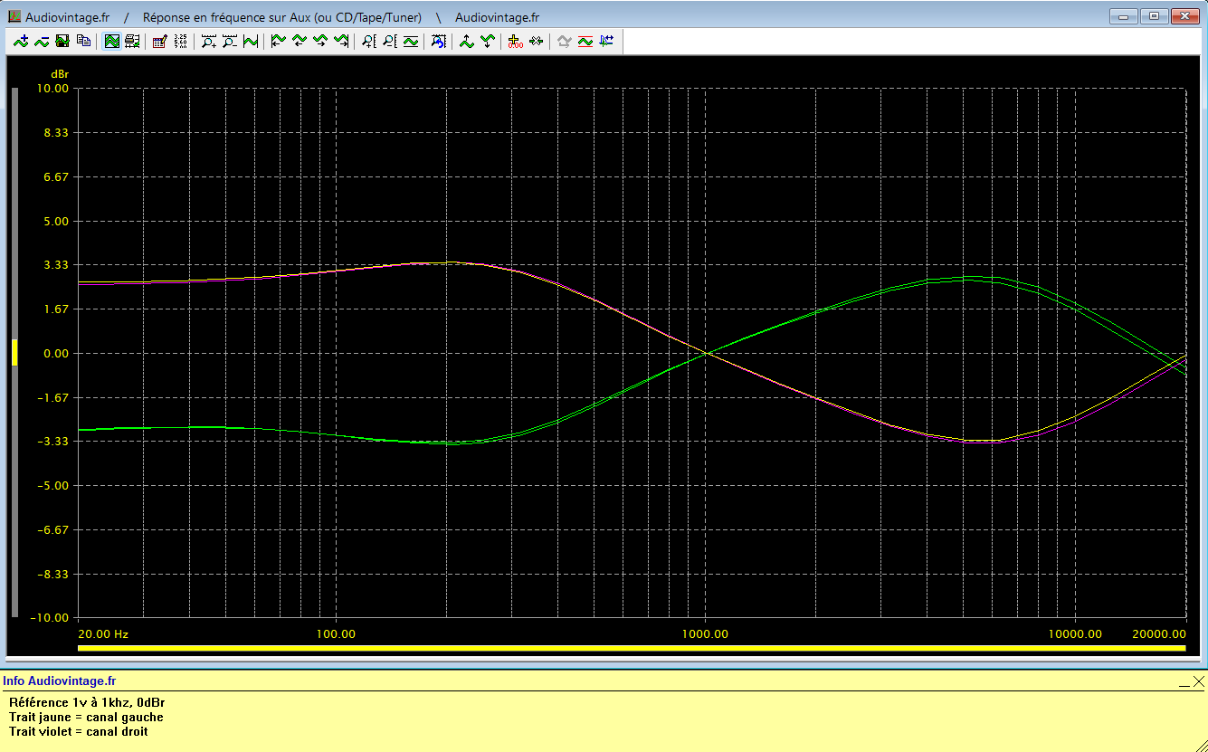

Réponse en fréquence à 1v en sortie, entrée aux, correcteurs de tonalité au mini puis au maxi.
Rapport signal bruit à 1v en sortie, entrée aux, tone defeat.
Rapport signal bruit à 12v en sortie, entrée aux, tone defeat.

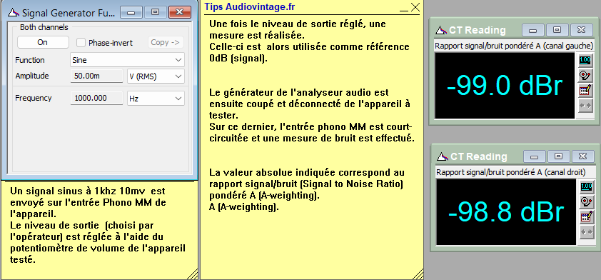

Rapport signal bruit à 1v en sortie, entrée phono, tone defeat.
Rapport signal bruit à 12v en sortie, entrée phono, tone defeat.

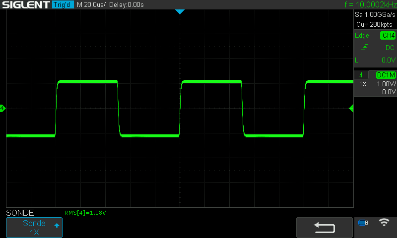

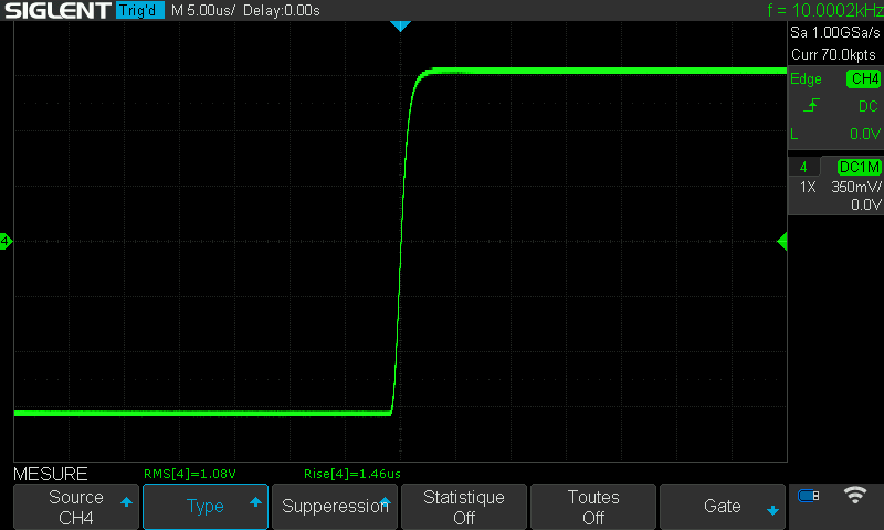

Signal carré à 100hz, 1khz, 10khz et temps de montée à 10khz. 1v en sortie, entrée aux, tone defeat.
