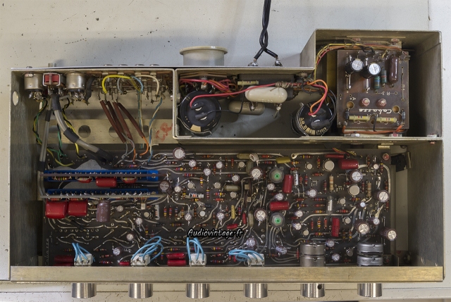

Aujourd’hui, révision « normale » d’un petit préamplificateur Cabasse, le PST 14.
Cabasse PST 14
Cet exemplaire fonctionne ; la sonorité n’est pas formidable, un contrôle complet permet de constater une seule et unique chose : les condensateurs chimiques sont tous très fatigués…
Cabasse PST 14
Cabasse PST 14
L’intervention consiste donc à les remplacer. Le circuit est double face,les pistes et soudures sont fragiles, il faut être prudent, de plus l’accessibilité d’une face du circuit est très limité par défaut.
Les nouveaux condensateurs sont donc soudés sur les pattes des anciens après voir enlevés ceux-ci bien évidemment.

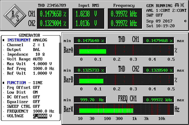

Distorsion relevée à 1v en sortie, entrée Tuner. Les correcteurs sont désactivés en façade de l’appareil.

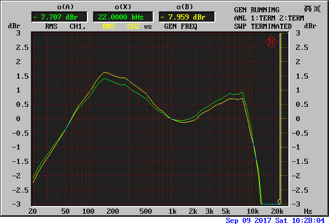

Réponse en fréquence à 1v en sortie, entrée Tuner, correcteurs désactivés.

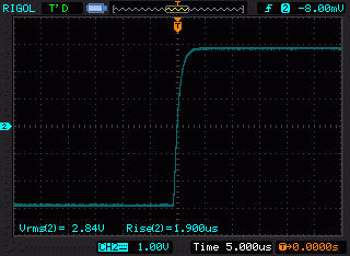

Temps de montée à 10khz.
