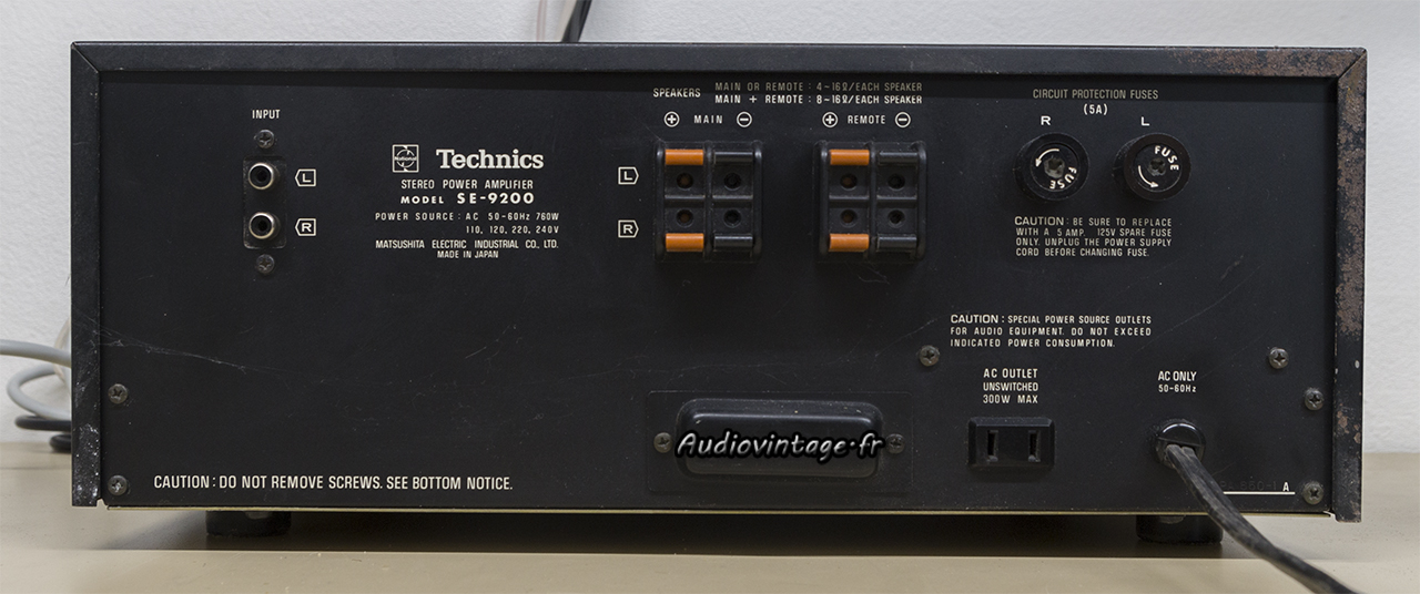

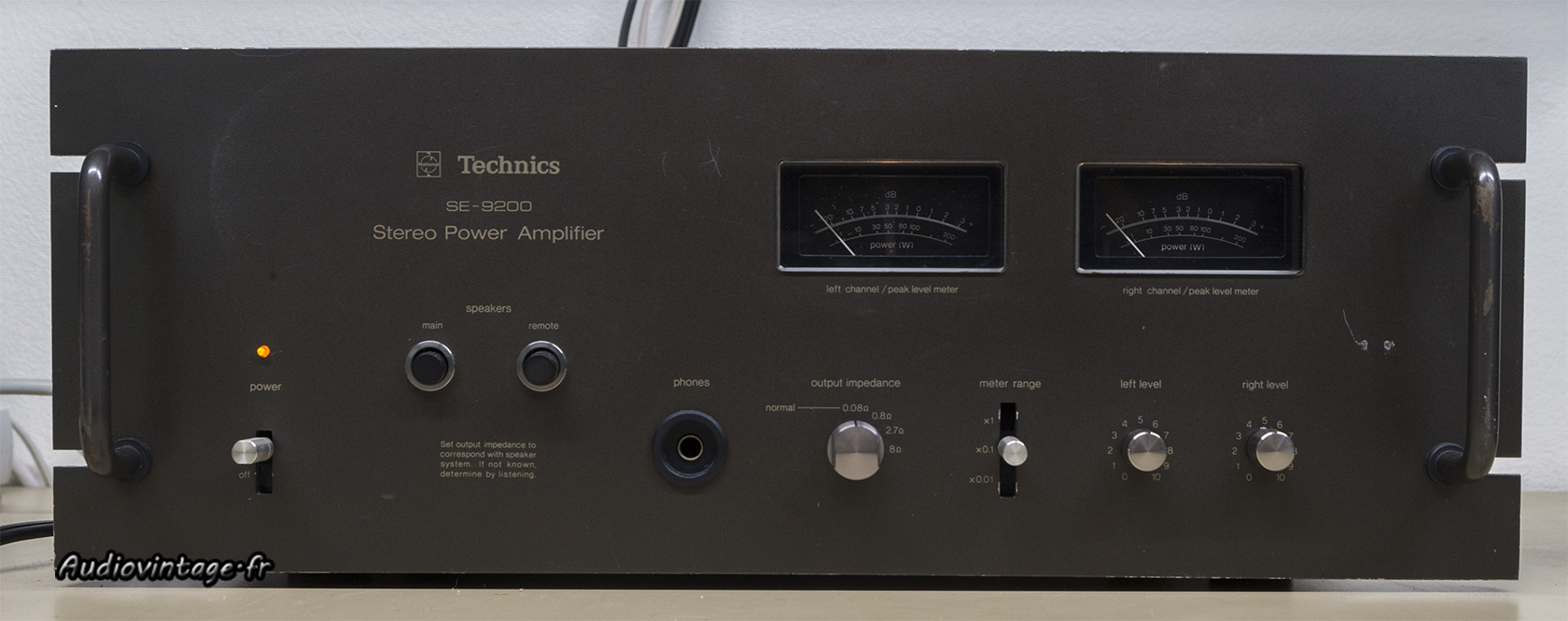

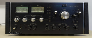

Je ne m’attendais pas à recevoir un Technics SE-9200 dans un tel état de délabrement. Le Propriétaire venait de l’acheter sans en connaitre l’état exact, à part qu’il était en panne.

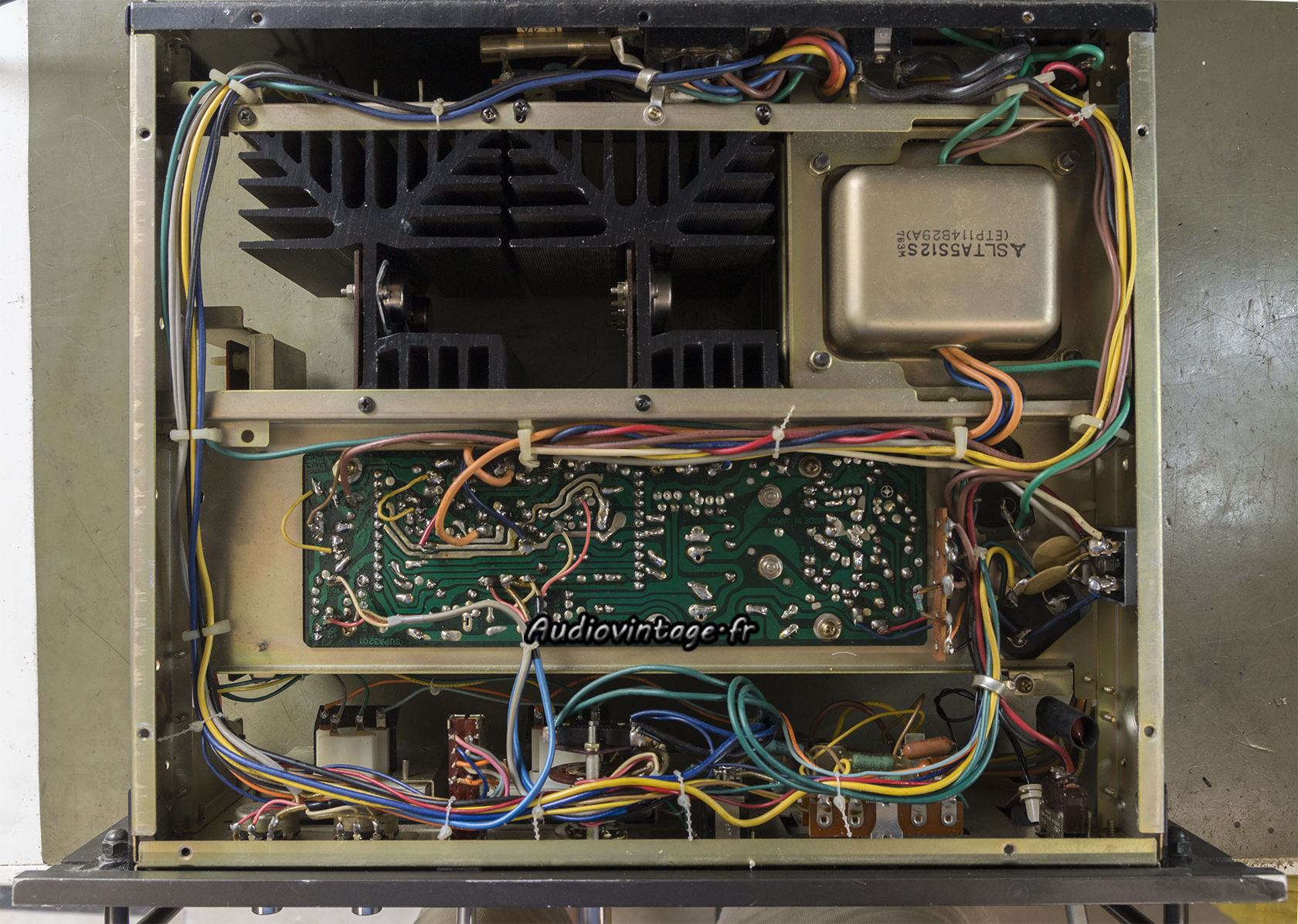

Pourtant, il ne présente pas trop mal, un peu de poussière, pas grand-chose d’autre de particulièrement catastrophique au rapide premier coup d’œil.
Il reste en protection à l’allumage, et à l’inverse de la plupart des autres appareils, cela se traduit par le « clic » caractéristique du relais de protection,

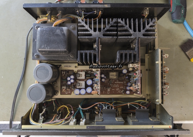

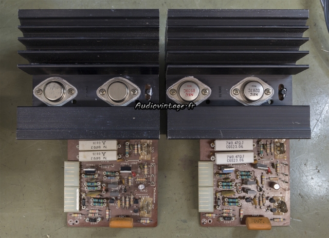

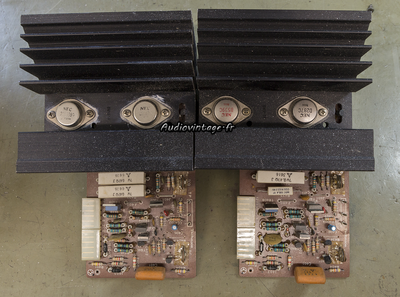

Retrait des « modules » de puissance, les transistors de puissance du canal gauche ont été remplacés, et je n’ai pas la certitude que ce soit des transistors originaux, il s’agit possiblement des contrefaçons. Le canal droit semble avoir également été « bricolé ».

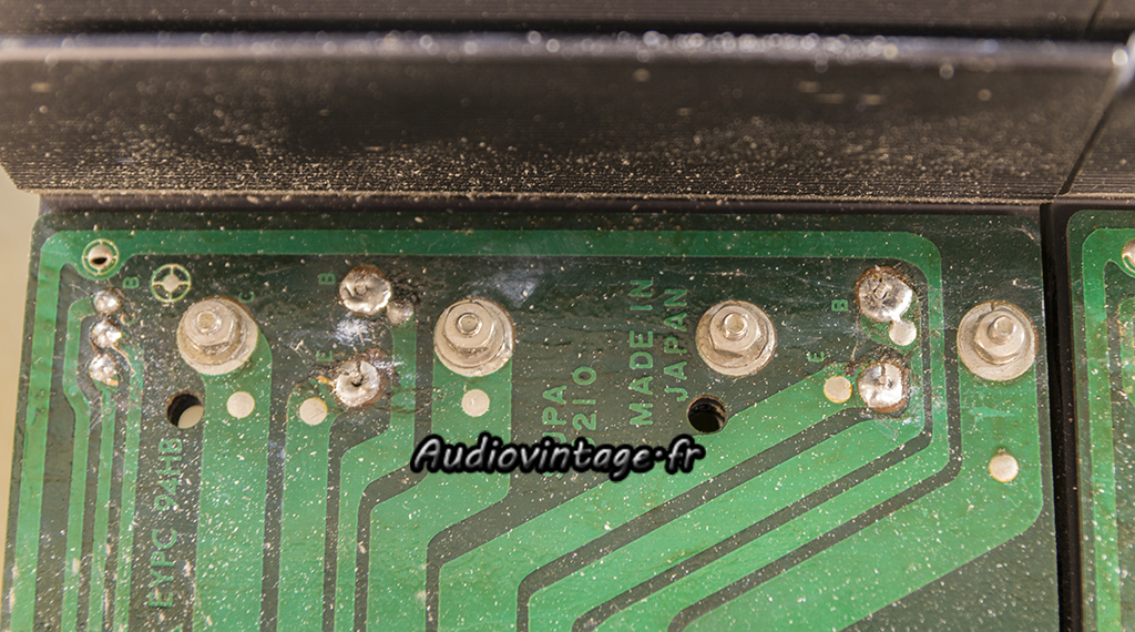

Surprise, les transistors en question ne sont pas soudés, probablement suite à une recherche de panne qui n’a pas aboutie.
De toute manière, ces transistors sont HS comme une bonne partie des transistors présents sur le circuit en question.
Le canal gauche est donc réparé et les deux circuits sont révisés.

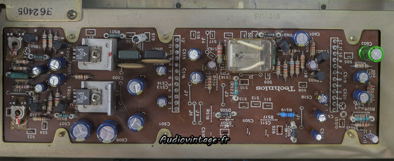

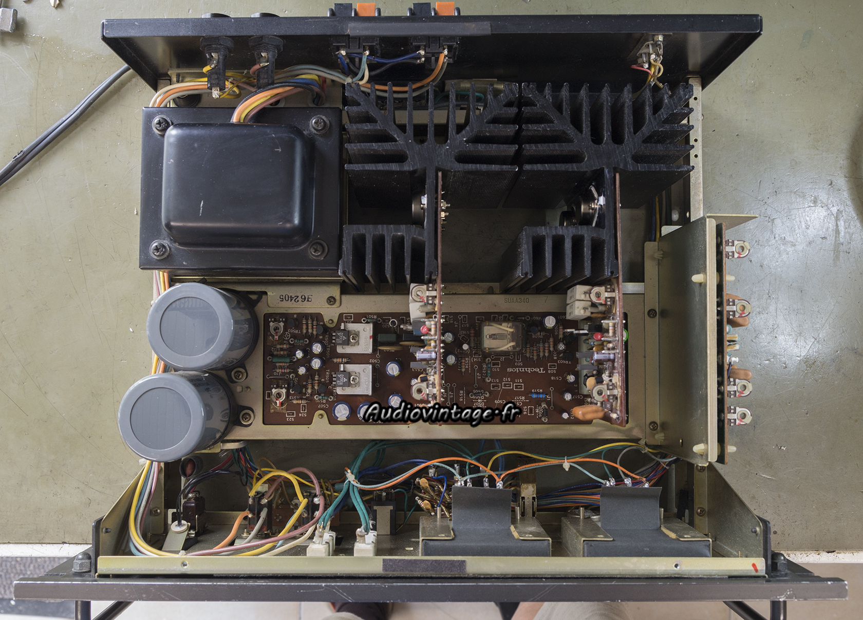

Le circuit principal. La plupart des condensateurs chimiques étaient bien fatigués et ont tous été remplacés.
On notera une jolie résistance toute neuve, elle manquait sur le circuit pour une raison que j’ignore, et sans elle = alimentation non fonctionnelle.

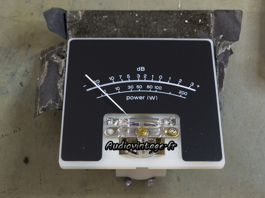

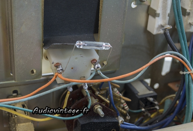

L’éclairage des vumètres avait été revu à la façon « bricolage du dimanche après-midi ».
Des ampoules neuves, un peu moins éclairantes que les originales (mais plus durables) sont montées correctement à leur place, dans les vumètres.
Contrairement aux petits condensateurs présents dans l’appareil, les deux condensateurs de filtrage ont très bien vieilli et restent donc en place.
On remonte le tout, un peu de nettoyage, réglages des bias et offsets, terminé.

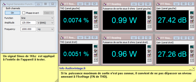

Distorsion à 2x1w sous 8 ohms.
Distorsion à 2x76w sous 8 ohms.

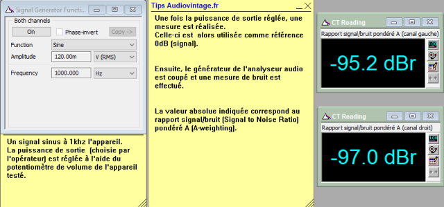

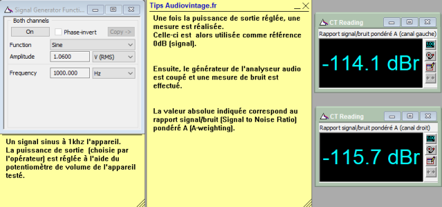

Rapport signal bruit à 2x1w sous 8 ohms.
Rapport signal bruit à 2x76w sous 8 ohms.

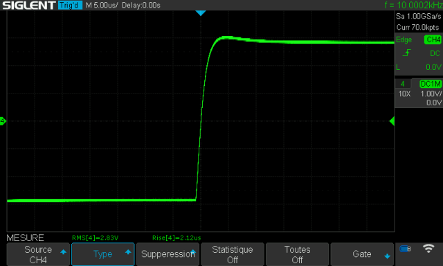

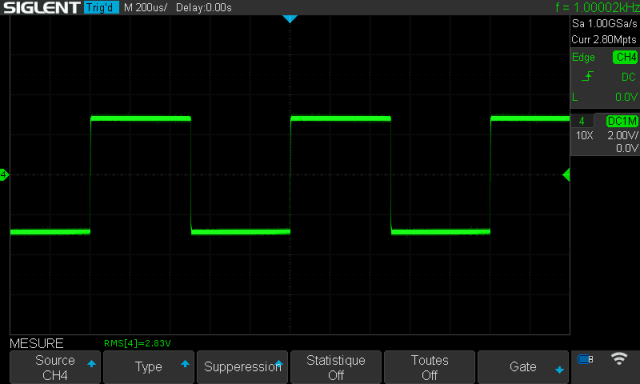

Signal carré à 100hz, 1khz, 10khz et temps de montée à 10khz. 1w en sortie sous 8 ohms.
