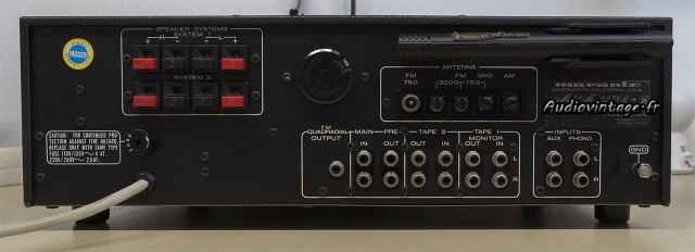

Réception d’un Receiver Marantz 2238B pour révision. C‘est parti !
Contrairement au 2238BL, le B « tout court » possède uniquement la bande FM.

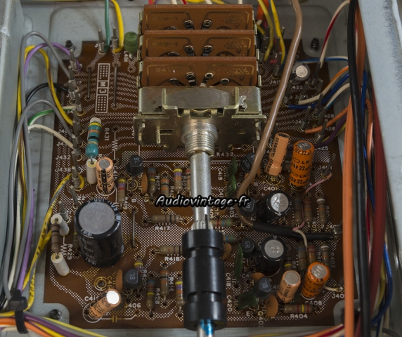

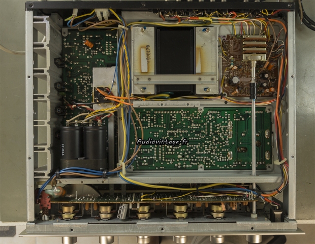

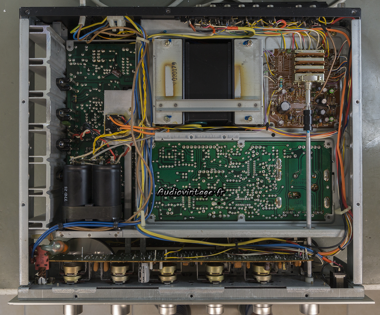

Cet exemplaire fonctionne correctement. On note des commandes et un relais encrassé.
Ce jolie receiver va avoir droit à une révision partielle mais néanmoins importante.

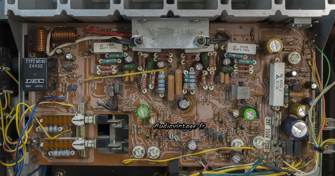

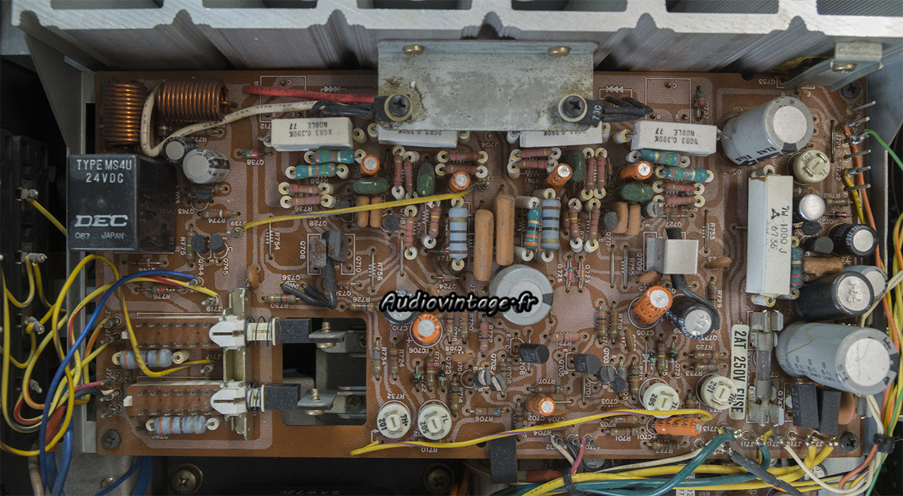

Le circuit « principal », qui regroupe protection, alimentation et amplification.

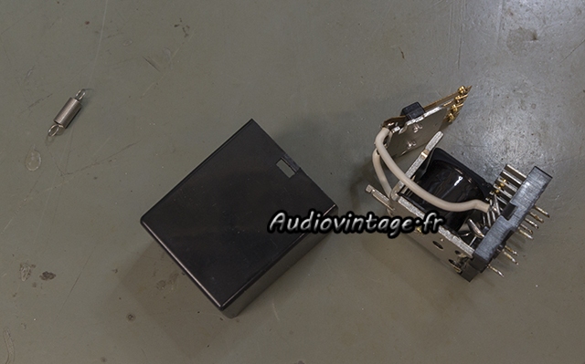

Le relais est démonté et ses contacts nettoyés.

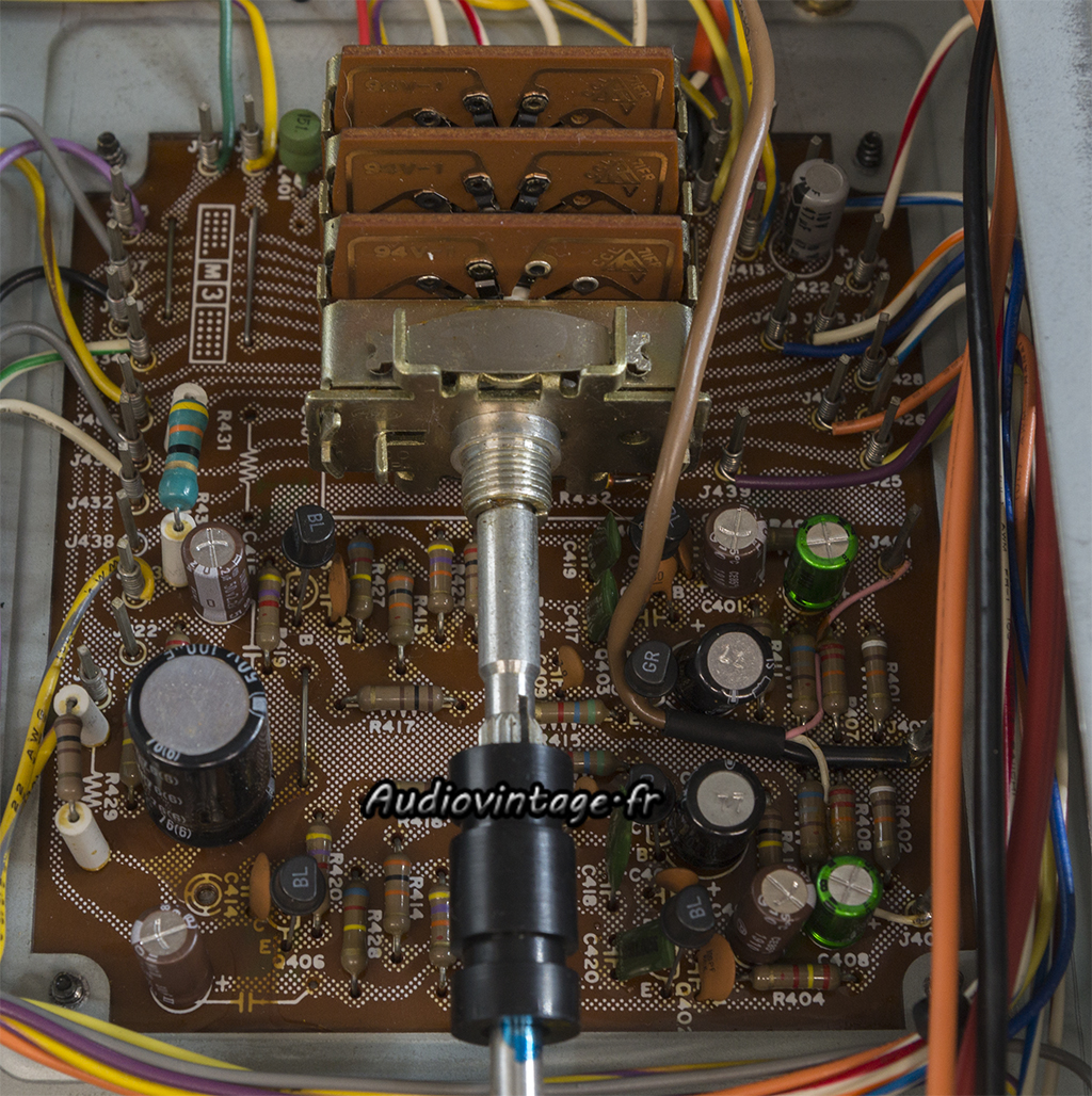

Les condensateurs chimiques sont remplacés.

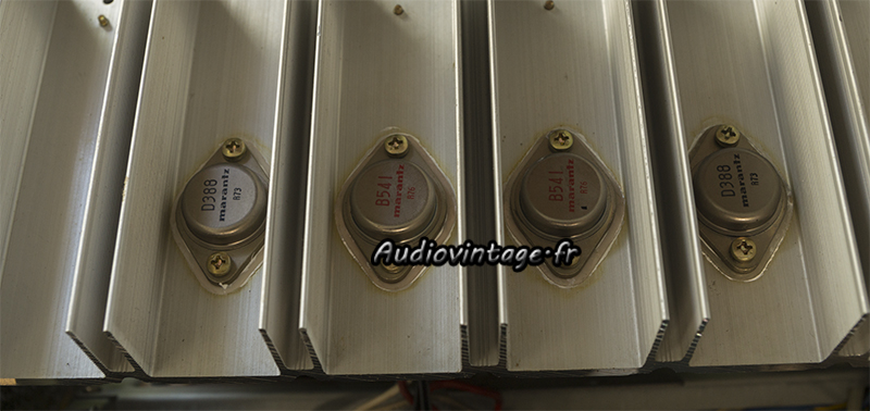

Les transistors de puissances ont été démontés, nettoyés, testés, puis remontés sur des micas neufs et de la graisse fraîche.

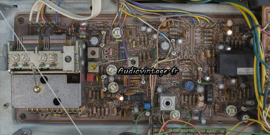

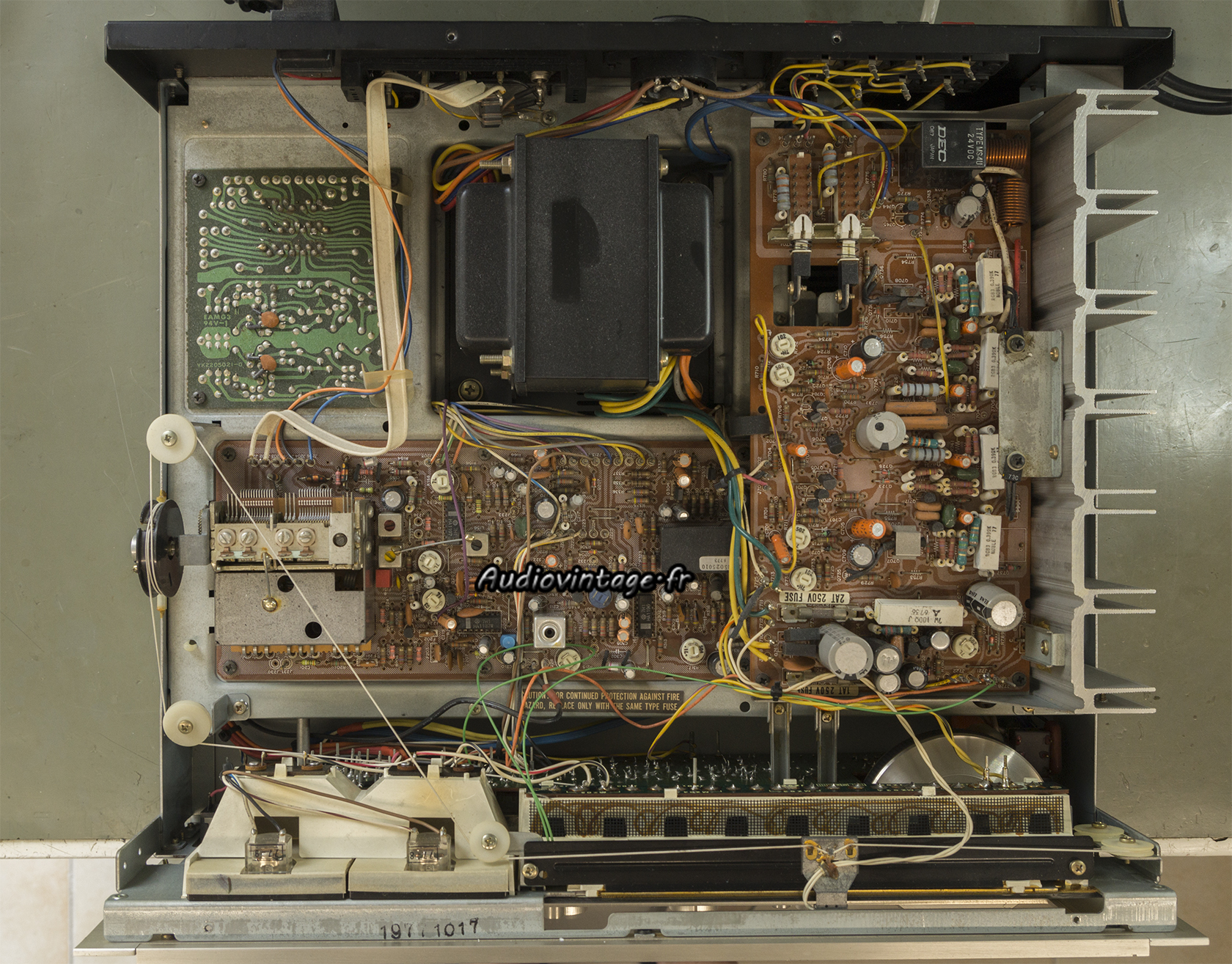

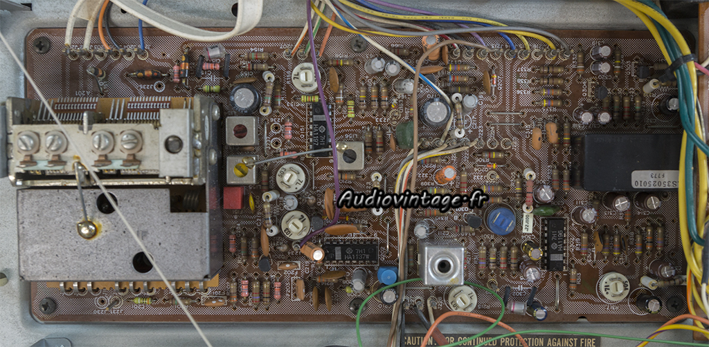

Quelques condensateurs chimiques sont remplacés, particulièrement sur l’étage MPX, ainsi que deux transistors.
Quelques condensateurs chimiques remplacés.
Commandes nettoyées. Tension d’alimentation bias et offset ajustés. Terminé.

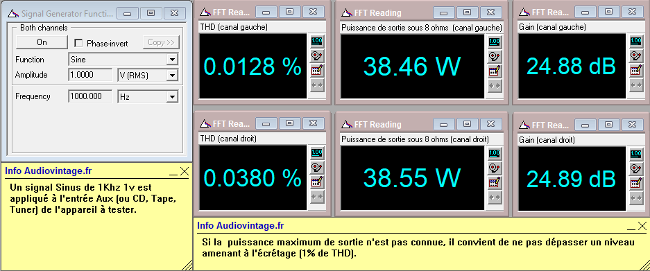

Distorsion à 2x1w sous 8 ohms, entrée aux.
Distorsion à 2x38w sous 8 ohms, entrée aux.

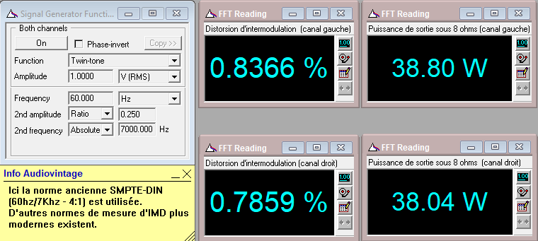

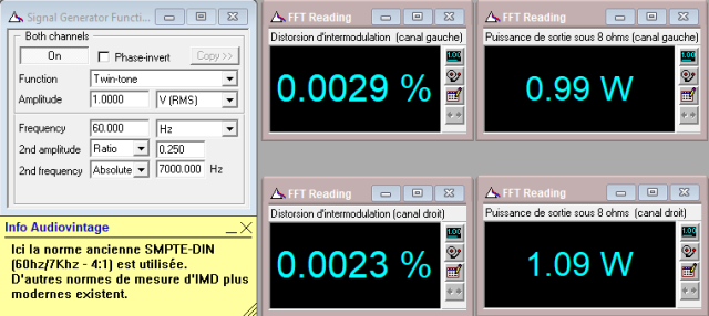

Distorsion d’intermodulation à 2x1w sous 8 ohms, entrée aux.
Distorsion d’intermodulation à 2x38w sous 8 ohms, entrée aux.

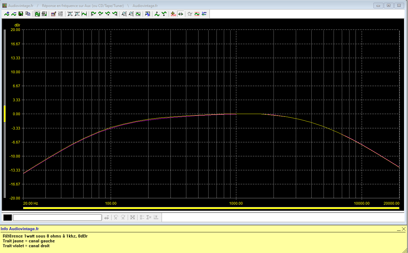

Réponse en fréquence à 2x1w sous 8 ohms, entrée aux.

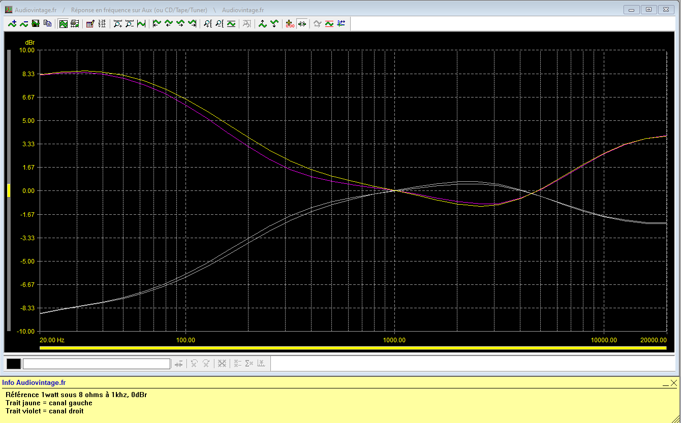

Réponse en fréquence à 2x1w sous 8 ohms, entrée aux,loudness activé.
Réponse en fréquence à 2x1w sous 8 ohms, entrée aux, filtres activés.
Réponse en fréquence à 2x1w sous 8 ohms, entrée aux, correcteurs de tonalité au mini puis au maxi.

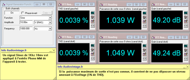

Distorsion à 2x1w sous 8 ohms, entrée phono.

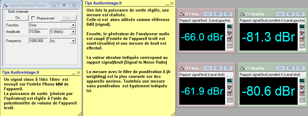

Rapport signal bruit à 2x1w sous 8 ohms, entrée phono

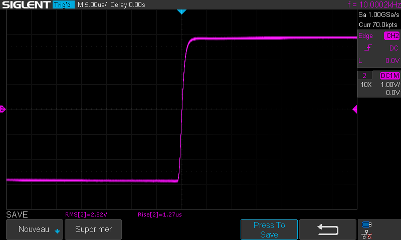

Signal carré à 100hz, 1khz, 10khz et temps de montée à 10khz. 1w en sortie sous 8 ohms, entrée aux.
