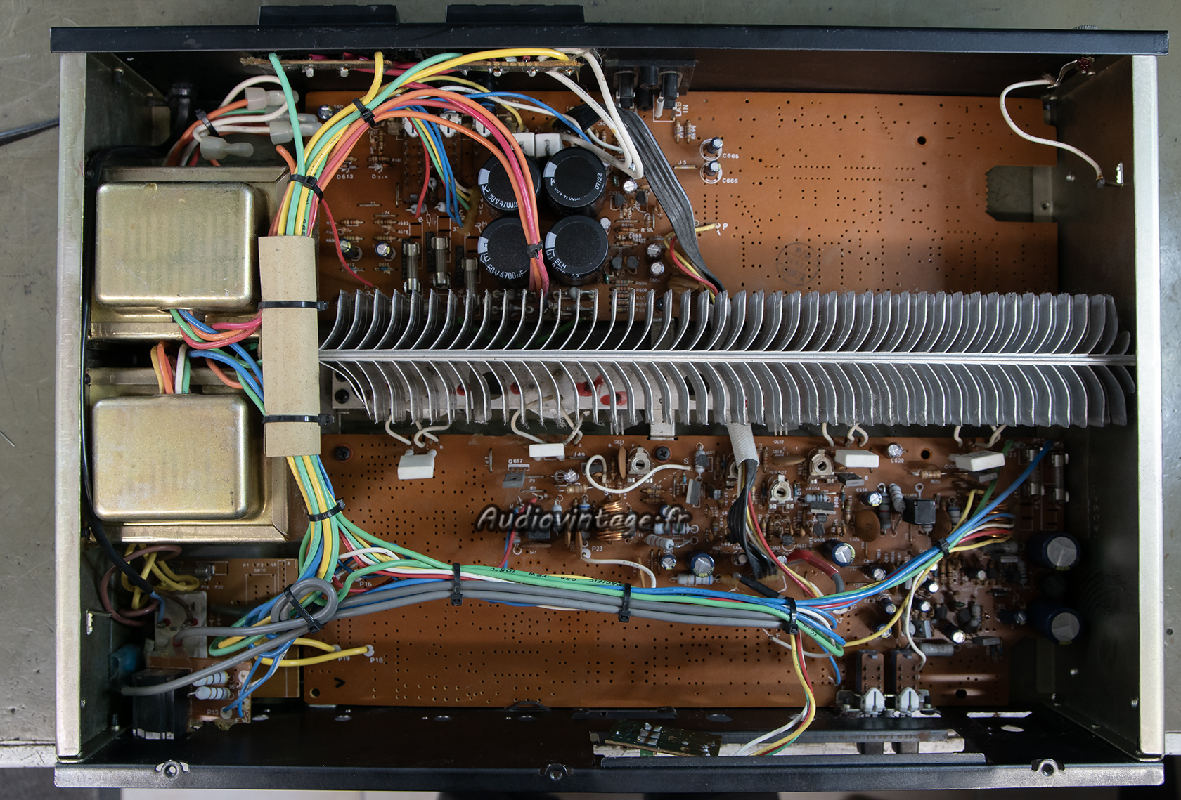

Révision d’un bloc de puissance Nad 2140.

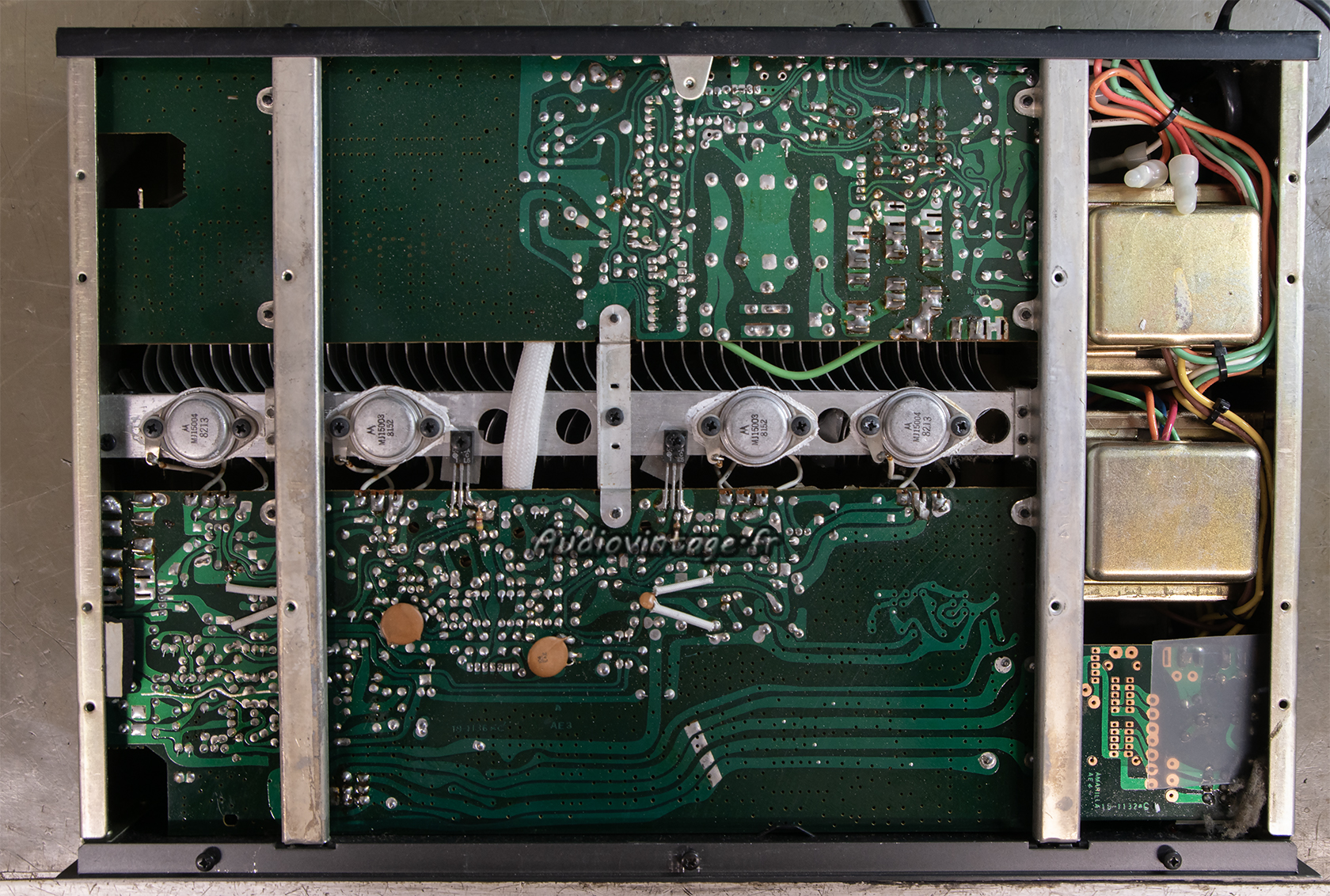

Nad 2140 : à son arrivée.
Cela permettait de réduire les couts de fabrication, dont le constructeur s’est fait une spécialité avec des prix de vente souvent moins élevés que la concurrence à l’époque.

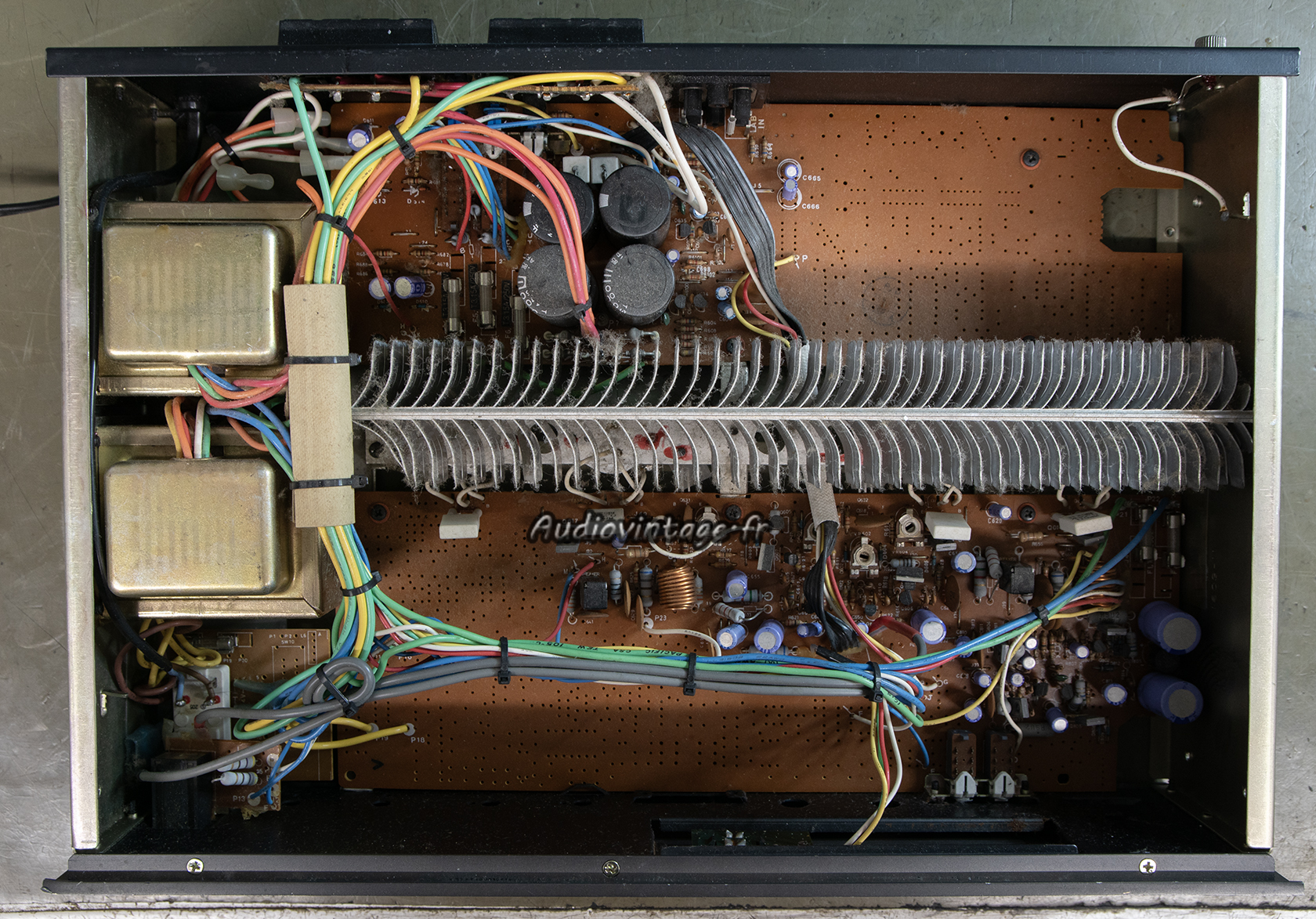

Nad 2140 : terminé.
L’amplificateur reçoit des condensateurs chimiques neufs, des soudures sont également refaites par sécurité.
J’en profites pour recâbler les transformateurs en 230v (en lieu et place de 220v).
Je termine par les réglages habituels après nettoyage des quelques sélecteurs présents à l’avant et à l’arrière de l’appareil.

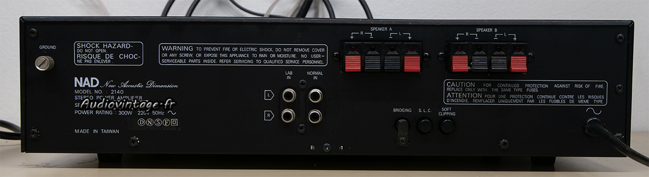

Nad 2140 : connectique.
Connectique.

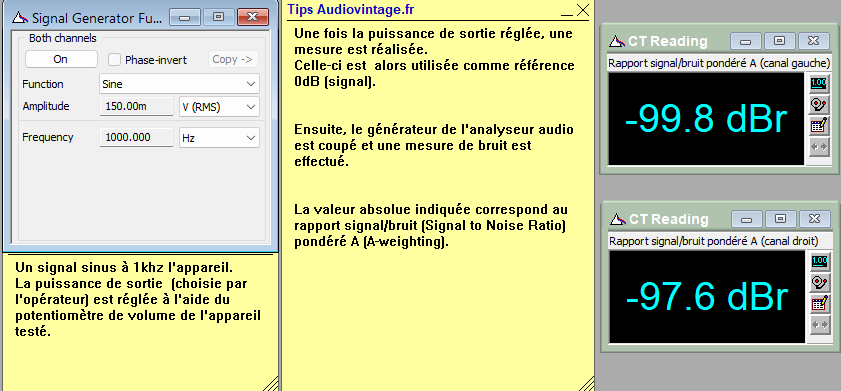

Nad 2140 : rapport-signal-bruit-a-2x1w-sous-8-ohms
Rapport signal bruit à 2x1w sous 8 ohms.
Nad 2140 : rapport-signal-bruit-a-2x50w-sous-8-ohms
Rapport signal bruit à 2x50w sous 8 ohms.
