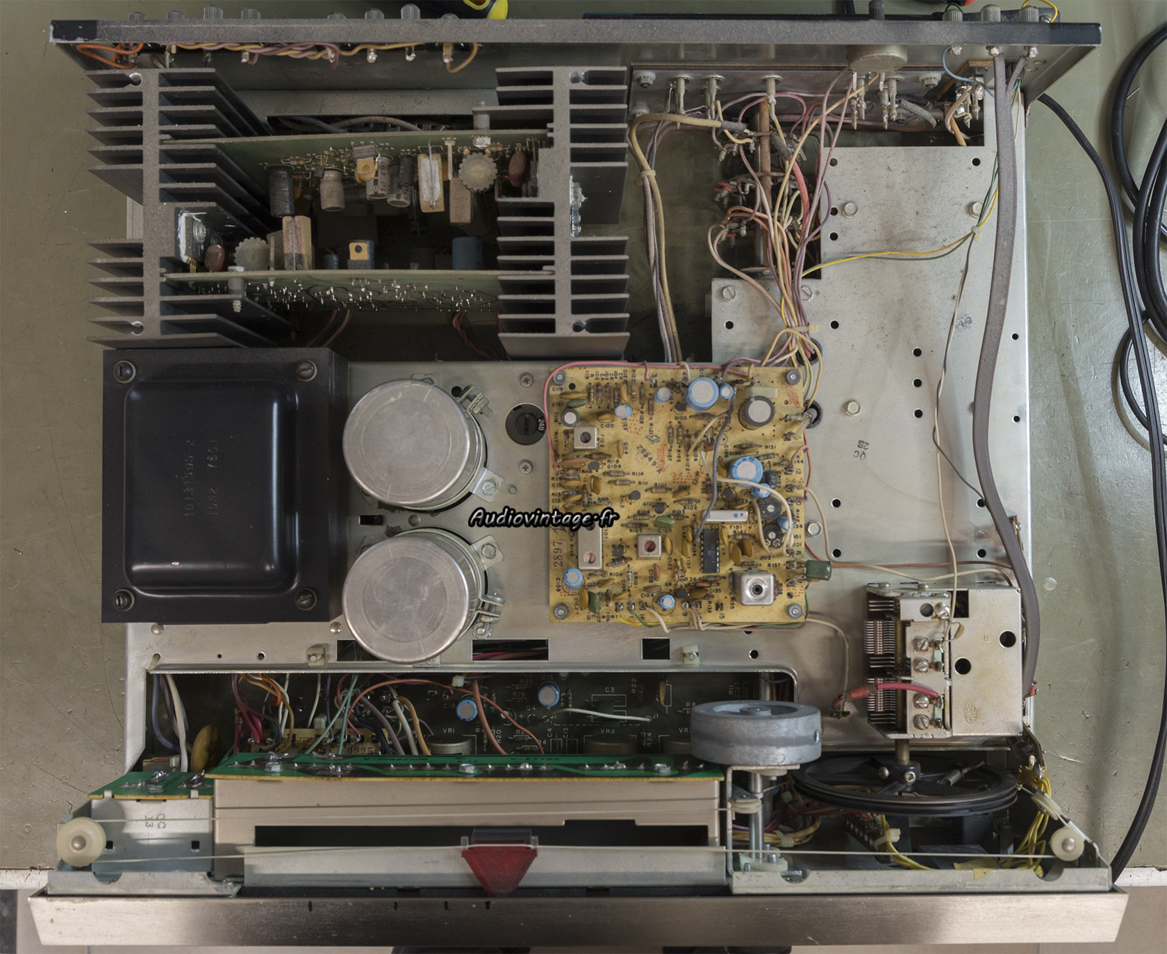

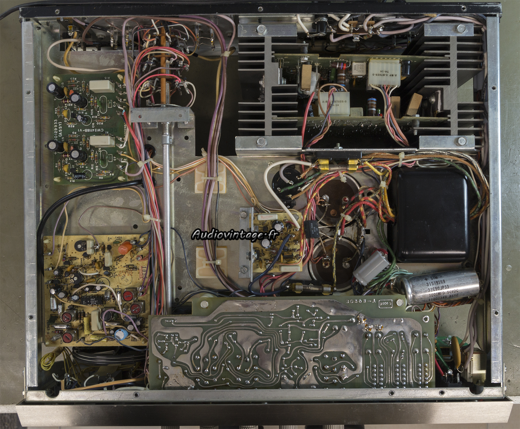

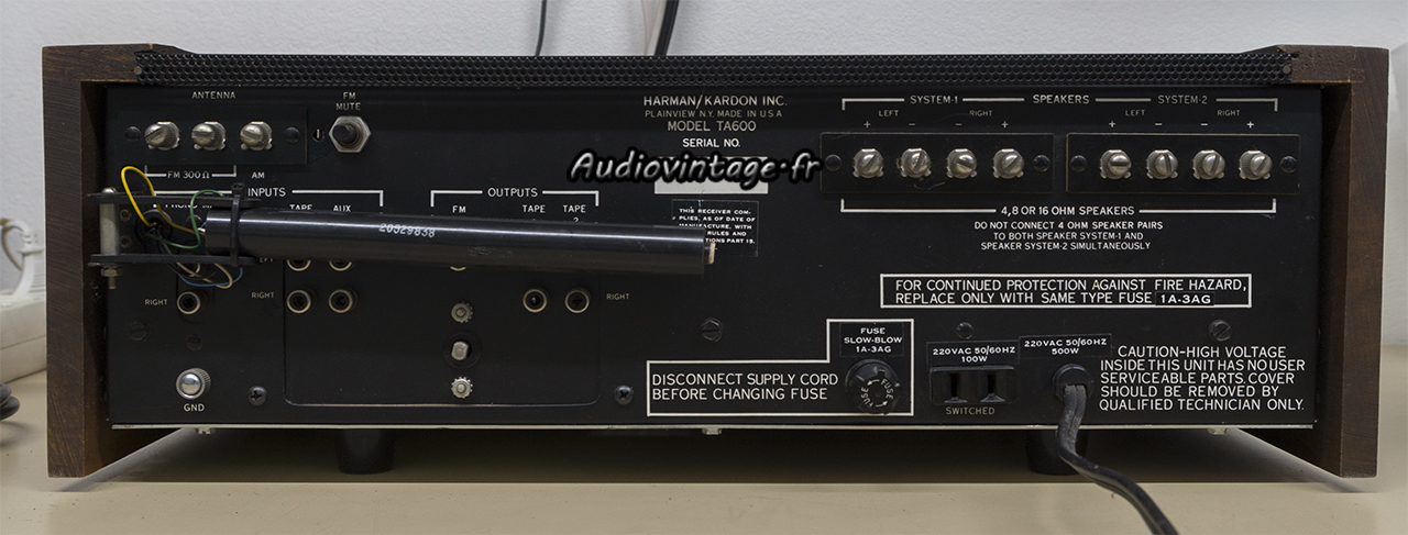

Et voici un receiver peu courant à l’atelier Audiovintage. Un Harman Kardon TA600 qui a bien failli ne pas être présenté ici.

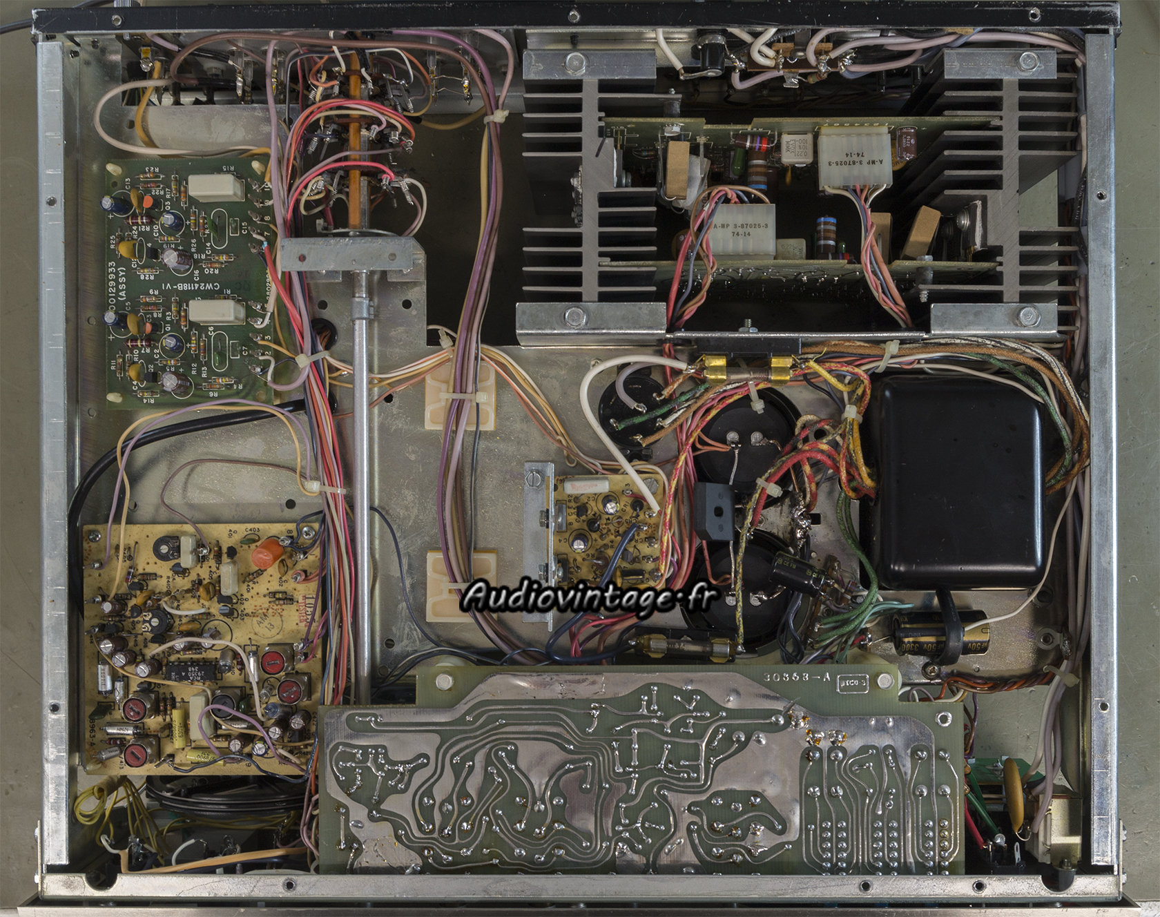

Arrivé de Belgique, il fonctionnait encore avec de nombreux mauvais contacts.
La sonorité étant catastrophique et le travail à fournir pour le remettre en état assez conséquent, j’ai tout d’abord donné un avis défavorable au propriétaire concernant sa restauration.
Et puis finalement, je m’y suis collé, et à l’écoute, la différence avant/après intervention est simplement énorme.

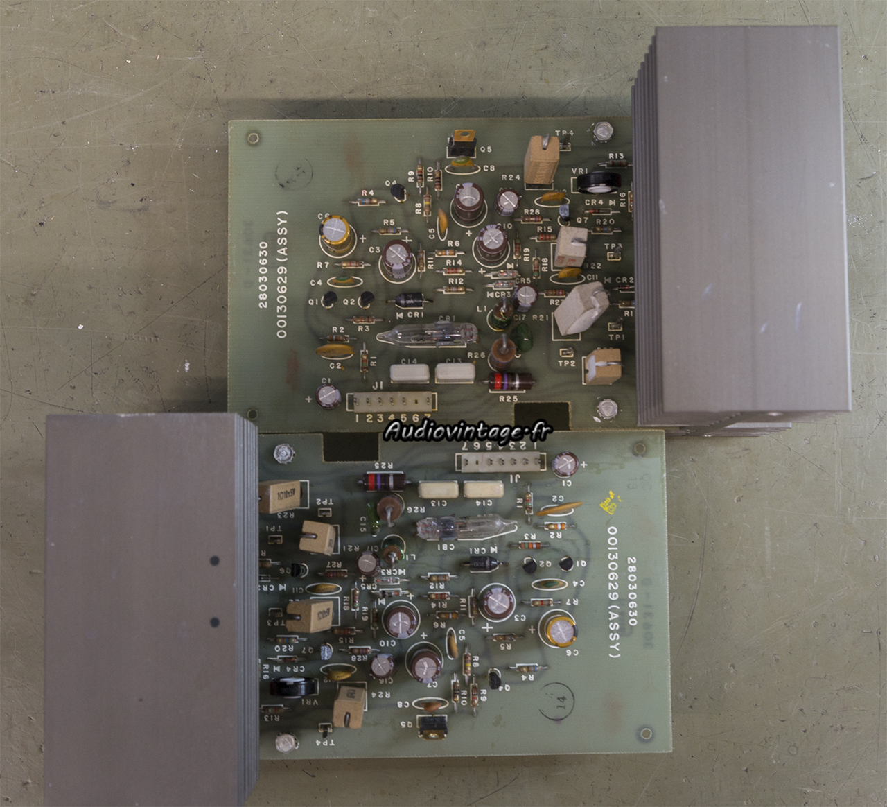

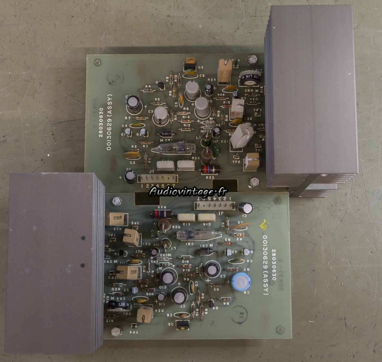

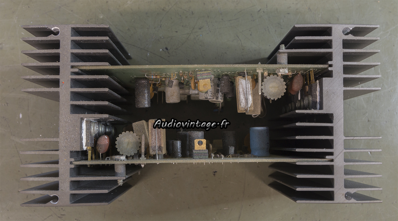

Retrait des étages de puissances.
Remplacement des condensateurs chimiques complètement hors tolérance, de certains transistors et des résistances ajustables des courants de repos (très oxydées).

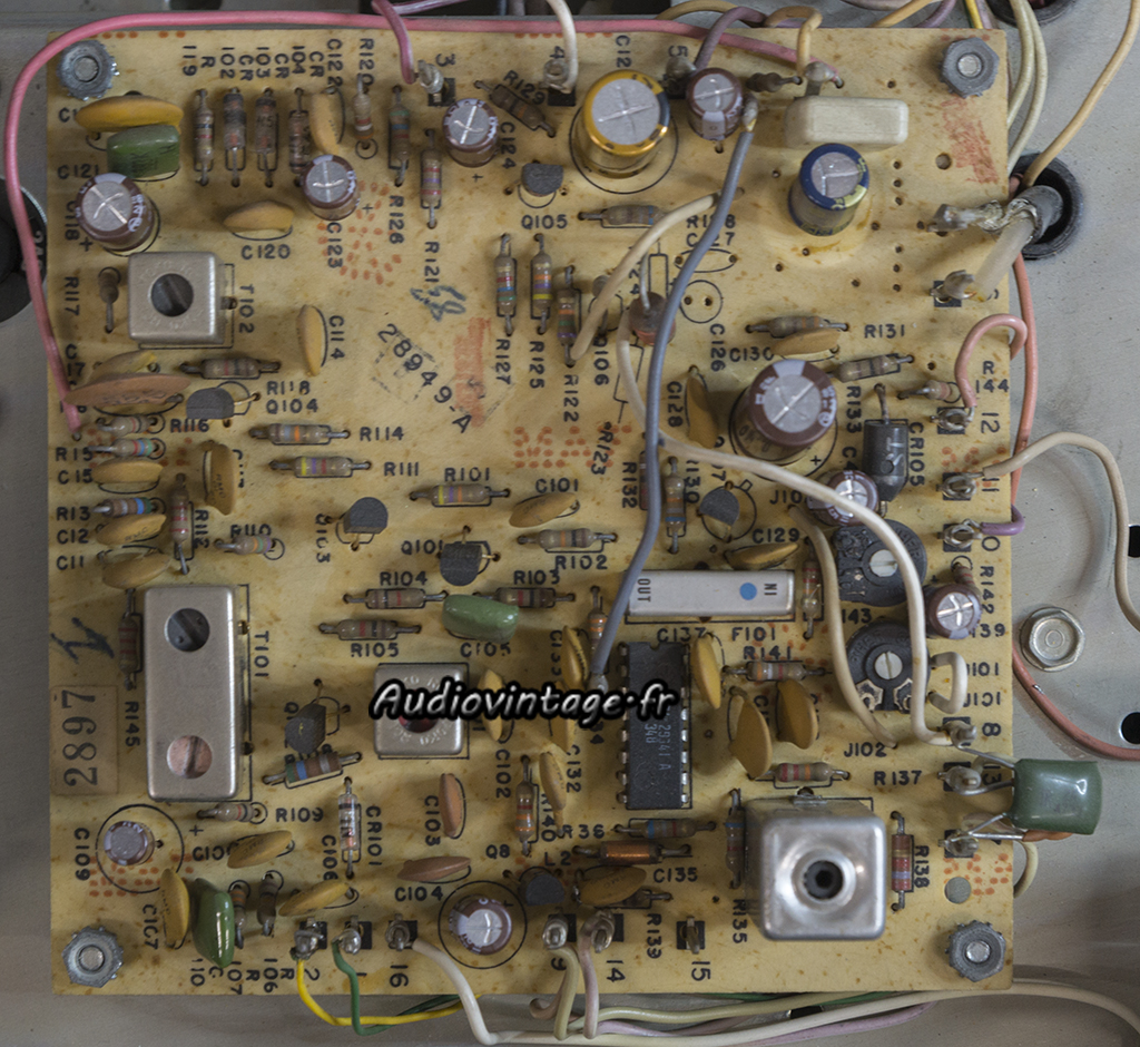

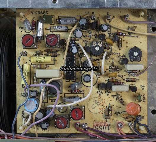

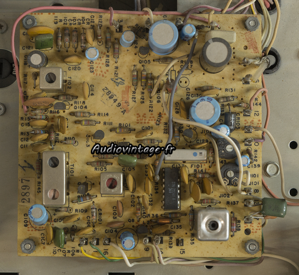

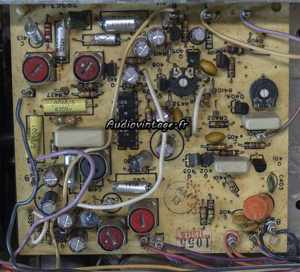

Le circuit de décodage FM stéréo.

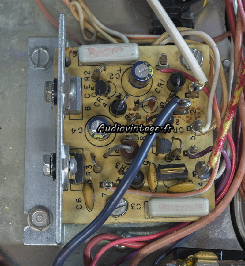

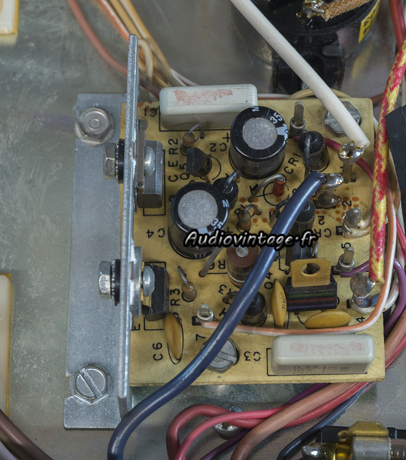

Le circuit d’alimentation stabilisée.
Condensateurs chimiques neufs.

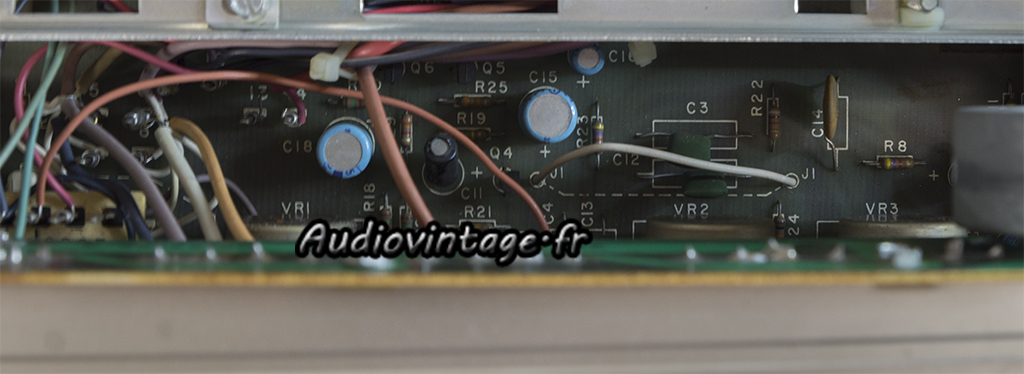

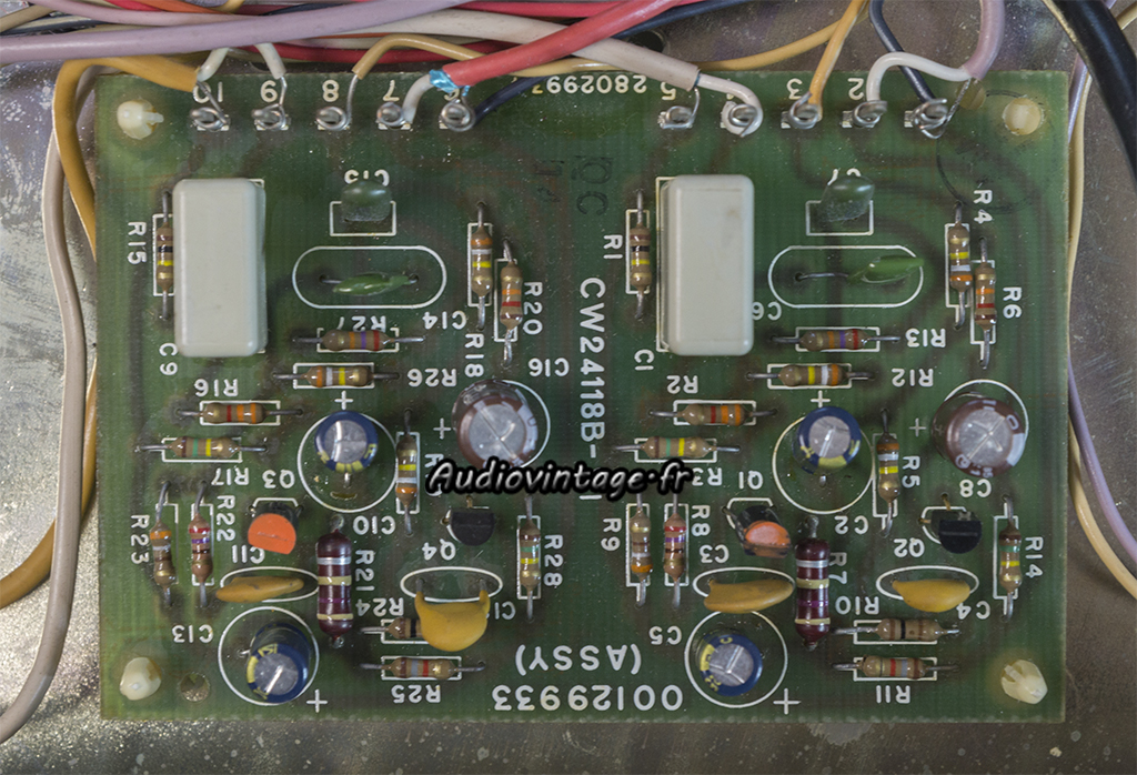

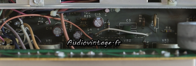

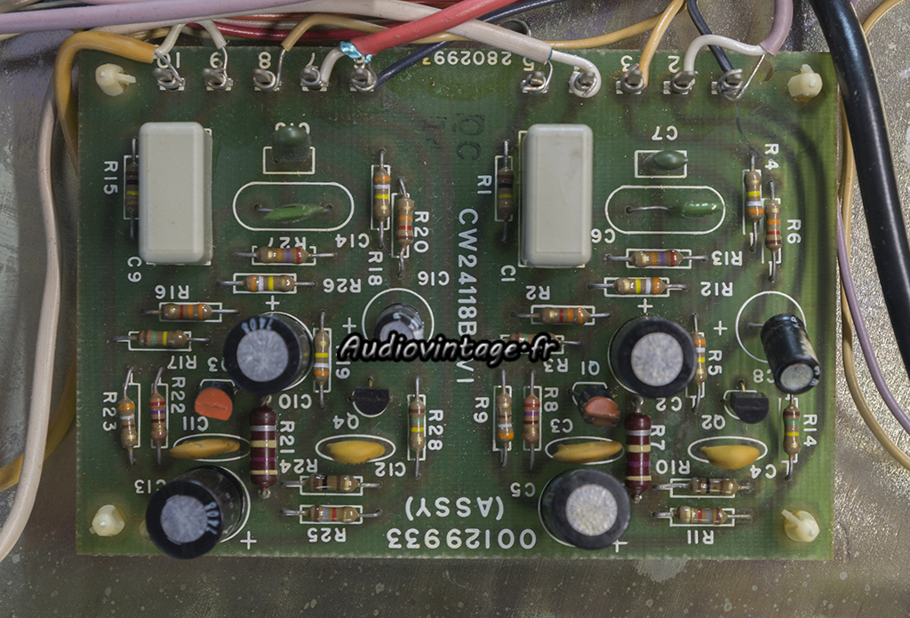

Le circuit de tonalité, peu visible mais accessible.
Condensateurs chimiques remplacés.

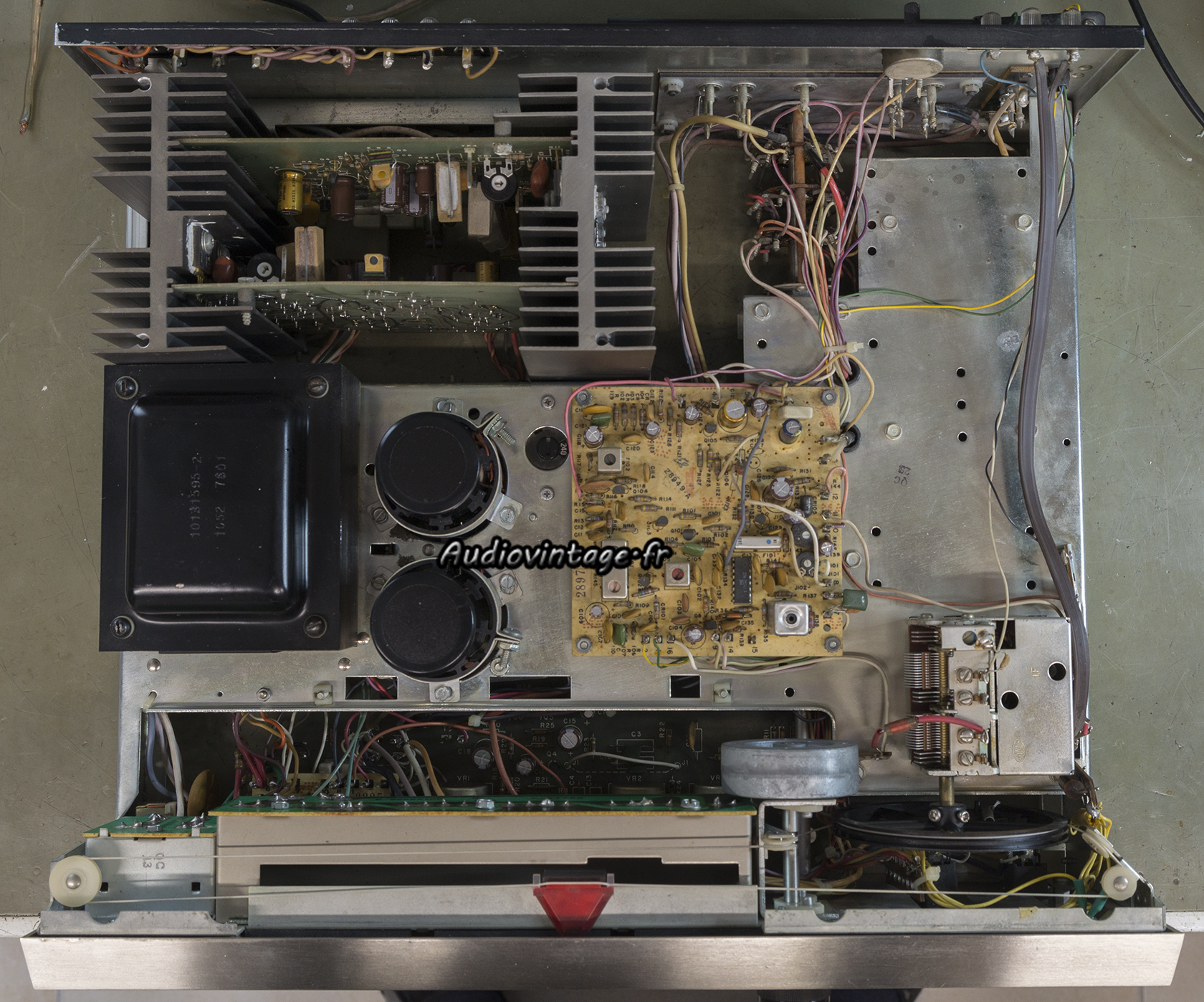

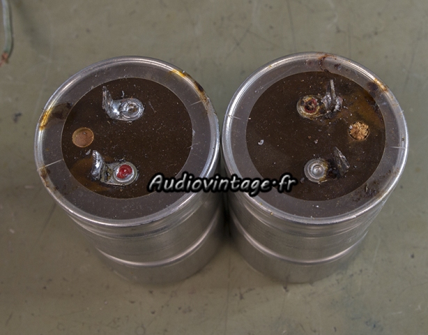

Les condensateurs de filtrage d’alimentation sont cuits.
Les nouveaux prennent place sur des adaptateurs réalisés en impression 3D.
Dessous, les quelques chimiques présents sont également remplacés, tout comme le pont redresseur.

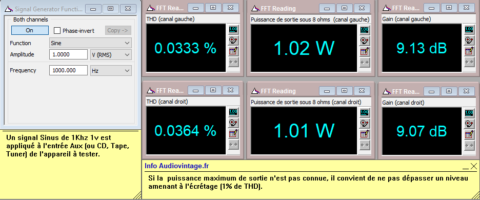

Les mesures sur entrée Aux :
Distorsion à 2x1w sous 8 ohms, entrée aux.

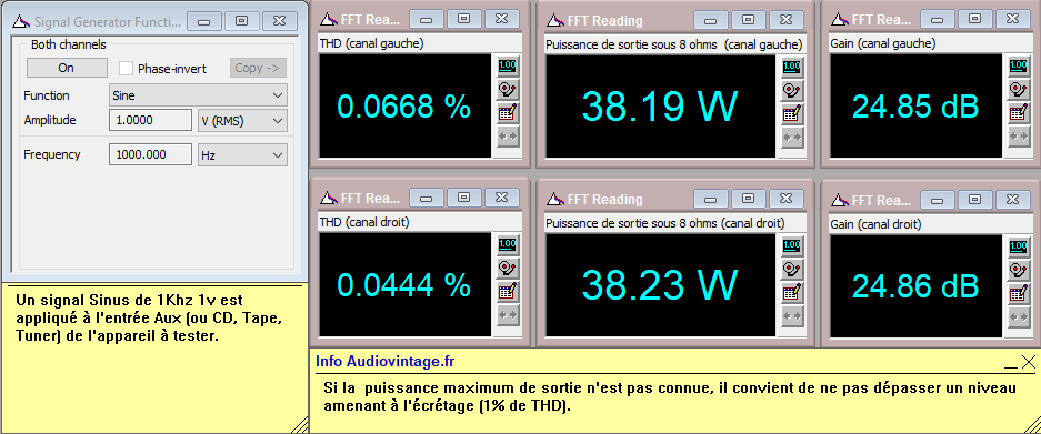

Distorsion à 2x38w sous 8 ohms, entrée aux.

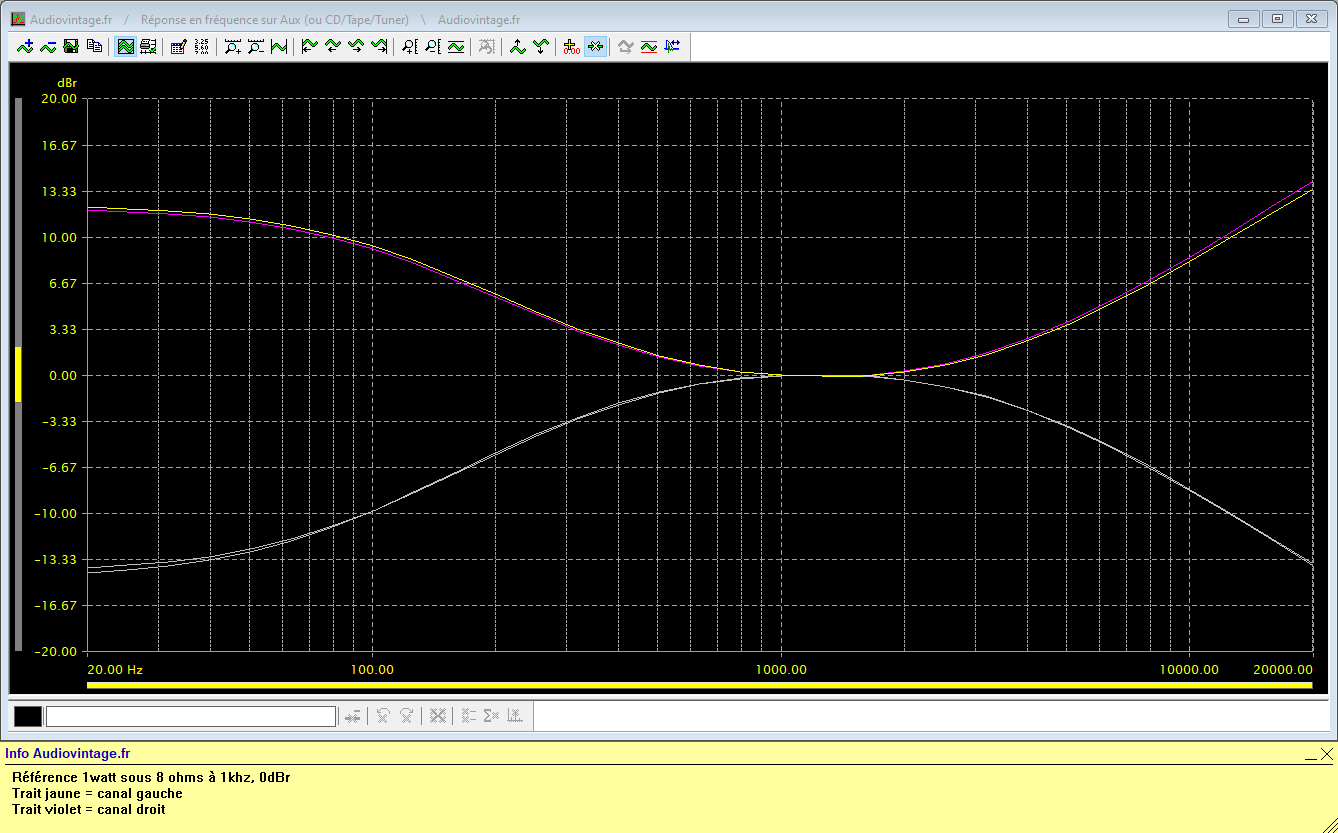

Réponse en fréquence à 2x1w sous 8 ohms, entrée aux, correcteurs de tonalité au mini puis au maxi.

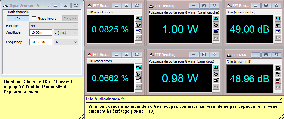

Distorsion à 2x1w sous 8 ohms, entrée phono.

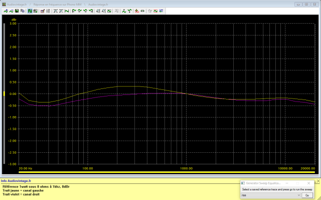

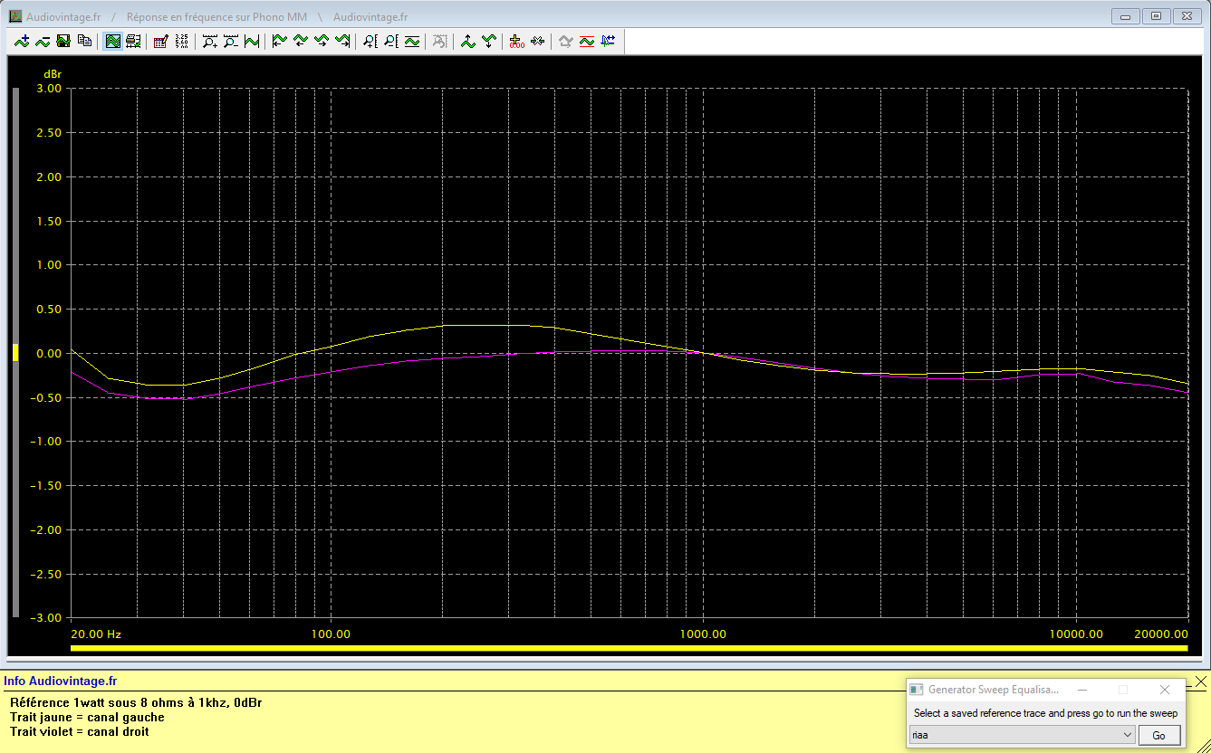

Réponse en fréquence à 2x1w sous 8 ohms, entrée phono.

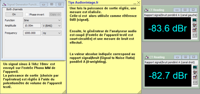

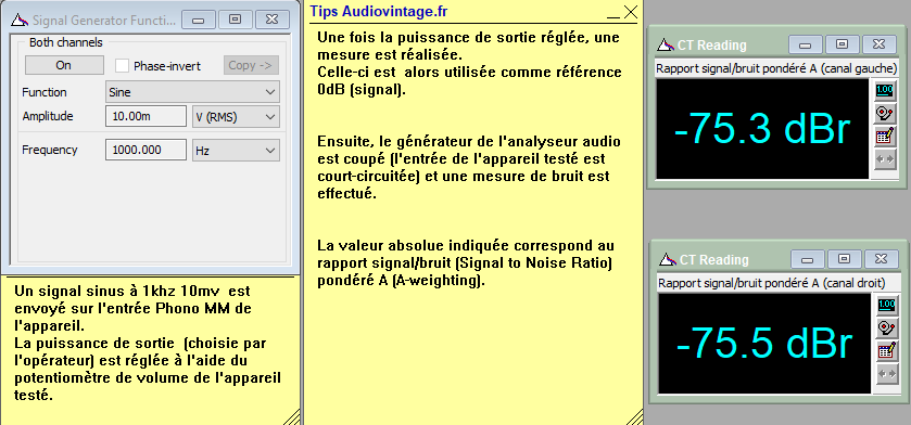

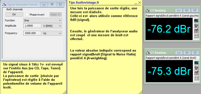

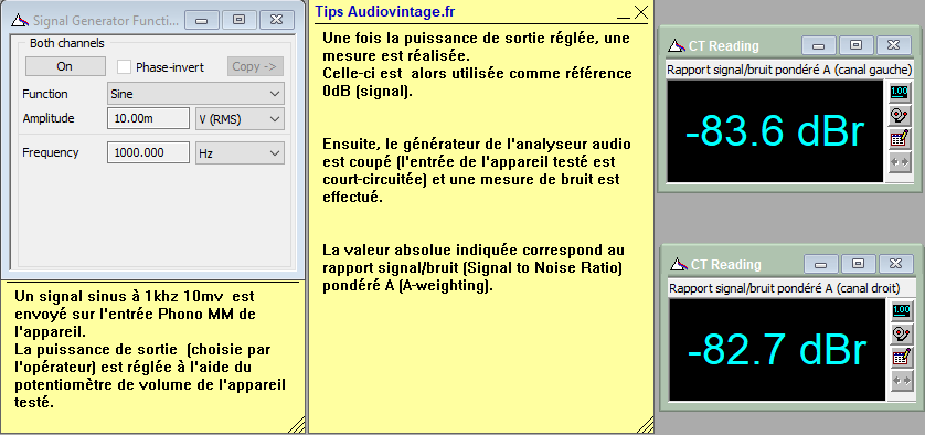

Rapport signal bruit à 2x1w sous 8 ohms, entrée phono.
Rapport signal bruit à 2x38w sous 8 ohms, entrée phono.

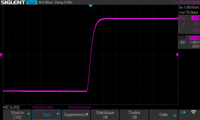

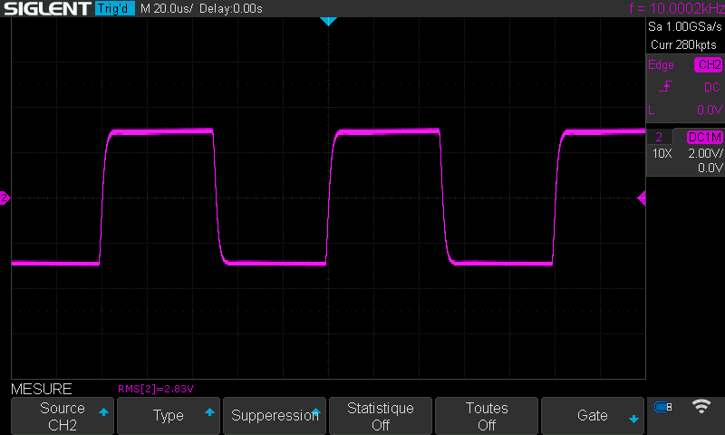

Signal carré à 100hz, 1khz, 10khz et temps de montée à 10khz. 1w en sortie sous 8 ohms, entrée aux.
